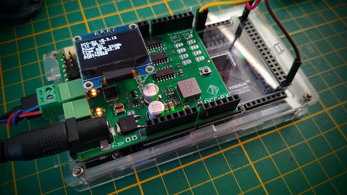

En weer wat verder. Ik heb inmiddels 2 EX-8874 motor shields volledig bestuckt, headers geplaatst en gesoldeerd:
Hierboven zijn beide tracks in DCC aangezet.

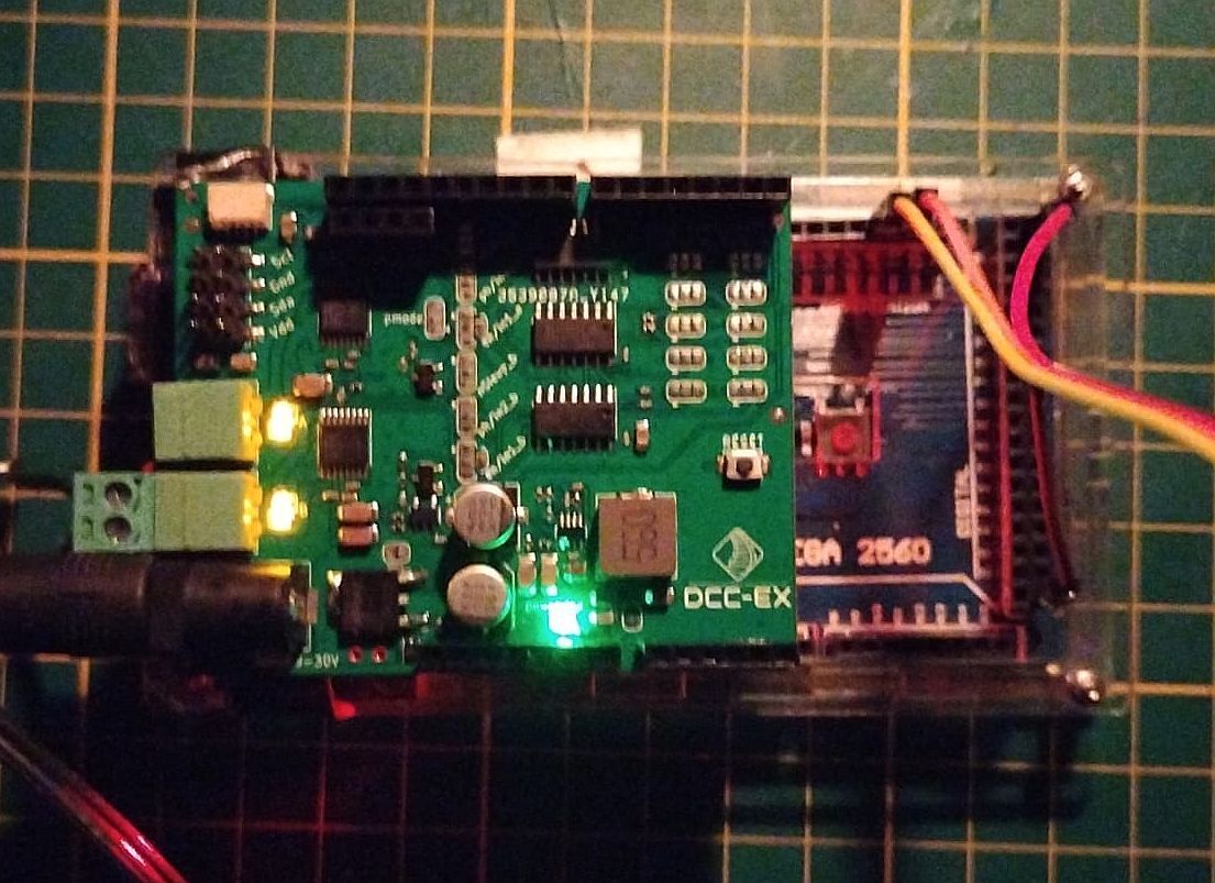

Vandaag weer een klein succesje behaald: Track A kan Analoog, Digitaal en Programmeren en CV's uitlezen gaat ook goed. Zelfs de loc met micromotor (gebruiken zeer weinig stroom) wordt goed uitgelezen, zonder de instellingen aan te passen.
Het slecht nieuws is dat ik er na veel geklungel achter kwam dat mijn Chinese Arduino Mega kloon hele slechte headers heeft, waardoor het testen dus waardeloos ging.
Met mijn Robotdyn Arduino gaat gelukkig wel goed, betere bouwkwaliteit.

En het eerste motorschild is af!!!!
Beide kanalen werken naar behoren:
- DCC
- DC (en DCX: omgekeerde polariteit)
- Programmeren en uitlezen
Het B-kanaal gaf bij de start vandaag valse kortsluitmeldingen, dat is verholpen door:
  • alle headers nogmaals te solderen
  • verbindingen van en naar de (achteraf aangebrachte) weerstanden in de stroommeting te controleren
Ook de I²C bus voor het OLED schermpje werkt.
Het uitlezen van decoderadressen gaat bijzonder goed met dit motorbord. Tot nu toe nog geen instellingen hoeven aan te passen.
Op naar de volgende :)

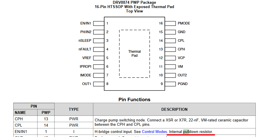

Gedurende het opstarten van de Arduino kunnen de pinnen "floaten", dat wil zeggen dat ze elke waarde tussen 0 en Vcc kunnen zijn.
Omdat de Enable Pinnen zorgen voor het in- of uitschakelen van de tracks (rijspanning) kan dat ongewenste effecten hebben.
Een pulldown weerstand naar ground zorgt ervoor dat bij een onbekende pinstatus tijdens het opstarten wordt voorkomen en daarmee de tracks zonder aansturing altijd uit zijn.

Wat die weerstanden betreft. De datasheet beweert dat het ding in kwestie interne pulldown weerstanden heeft op de relevante pinnen. Als je 2 ledjes op de uitgang zet, kan je ze dan ook zien oplichten bij het inschakelen van de spanning?
