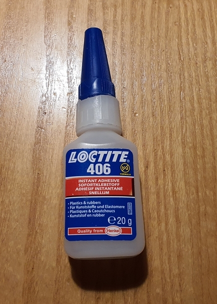

Voor een vriendje ben ik een Esu lok aan het repareren: aandrijf problemen.
De lok helemaal gestript en ik constateer dat alle vier de cardan meenemers gescheurd zijn en dus slippen op de asjes. Het betreft de twee meenemers die op de as in het vliegwiel zitten en de twee die aan de worm zitten. Het spul is bij Esu niet los leverbaar.
Ik kan een nieuwe motor bestellen, daar zitten de meenemers in en de kosten zijn 3 tientjes maar ik kan ze ook proberen te lijmen. Idem dito die twee van de worm, da's bovendien lastiger want het glijlager moet vrij van de lijm blijven.
Vraag is: welke secondelijm (merk, type) of Loctite (type) of anderszins? De lijm moet bovendien een beetje vullen want gescheurd. En dan nog: zou het blijvend vastzitten?
Gr, Ben.

Ben, Loctite 406 (blauwe dop) is voor plastics & rubbers, mijn ervaring is dat deze de meeste kunstoffen perfect lijmt ook kleine onderdelen.
Paar druppeltjes op een boterham zakje (hier blijft het voor lange tijd vloeibaar op) en met een cocktail aanbrengen.
Deze lijm droogt snel, dus eerst goed positioneren en dan samendrukken.
Ik weet niet of je naar Houten gaat a.s. zaterdag anders kan ik het wel meenemen (zit nog een kwart in) is ruim voldoende.
Peter
De lijm niet op de as aanbrengen, want dan schuif je de lijm in het lager. Maar in de bus aanbrengen.
Laat ik het maar proberen Peter, dank je wel. Ik stuur je even een berichtje.

Inmiddels is de boel verlijmd en rijdt de lok weer, zie m'n bouwtopic.
