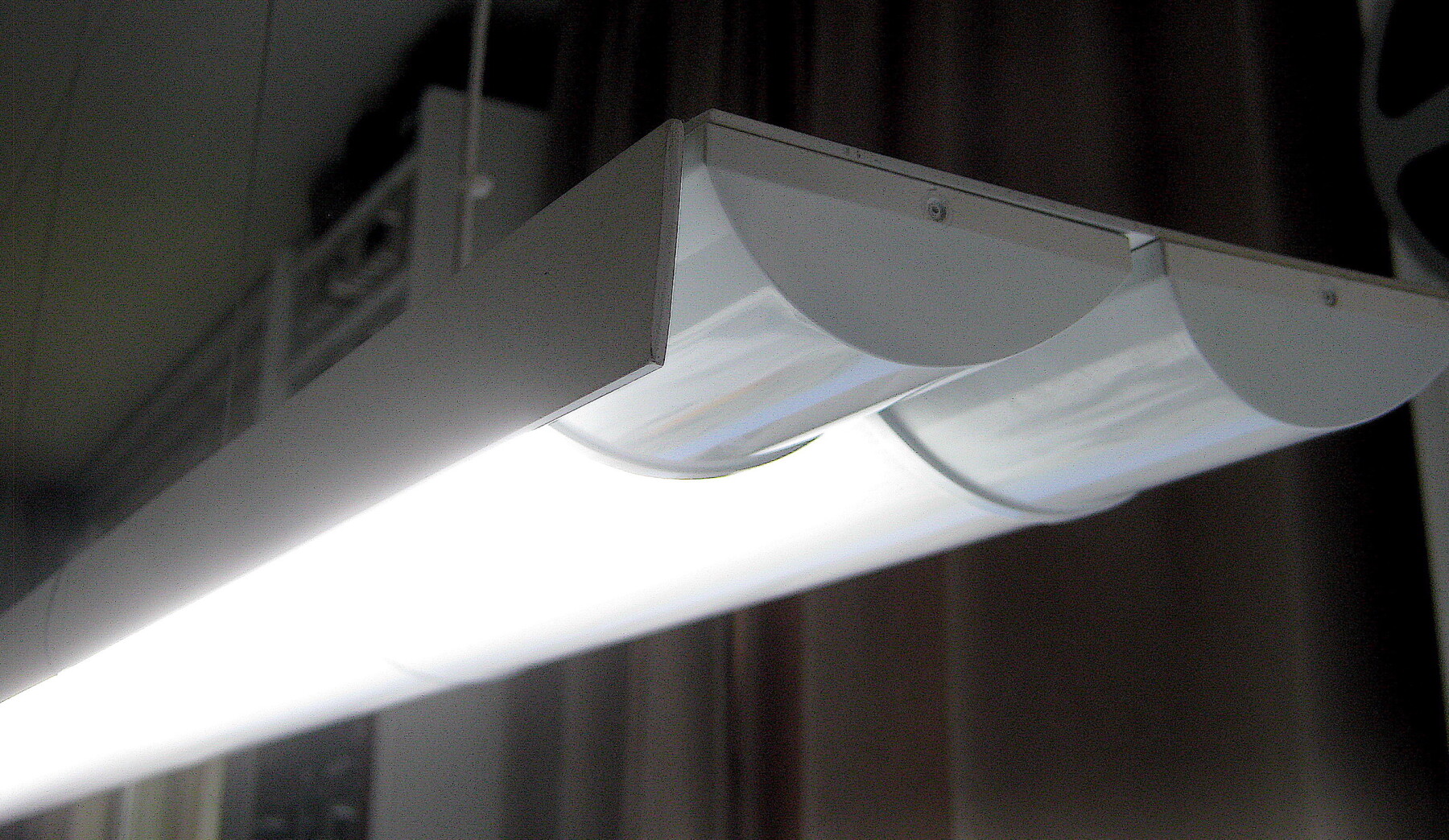

De verlichting van de module.
Dit was wel een dingetje.
Zoals jullie misschien wel weten ben ik een liefhebber van TL-verlichting. Maar voor de module was dit niet toepasbaar omdat deze in de kamer staat en er dan zijn grote TL-bakken geen optie.

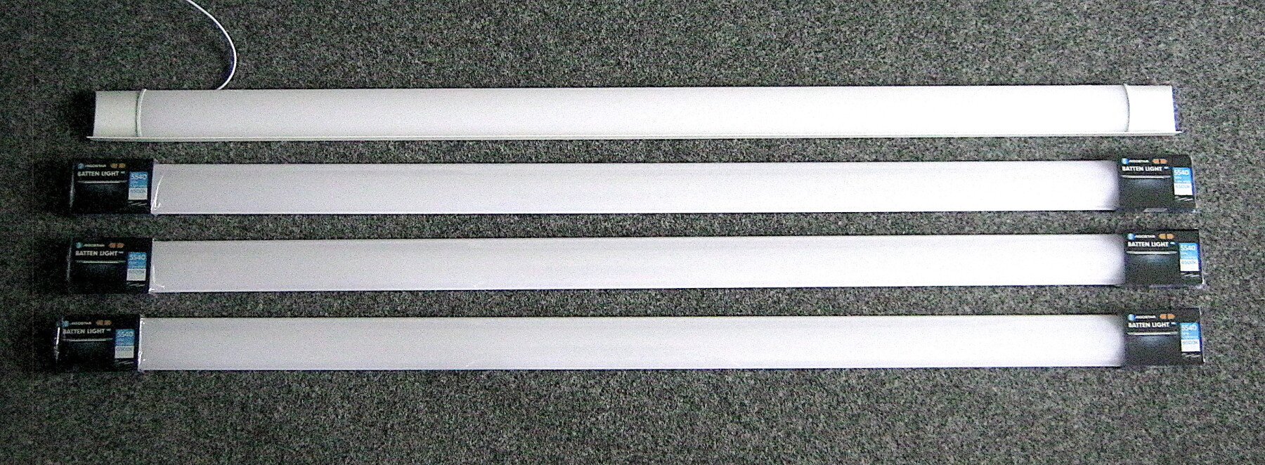

Gezocht naar LED-verlichting. Ik wilde daglicht en véél licht.
Twee soorten van 150 cm gevonden. De "dikke" (niet op de foto) versie viel af want die was te massaal.
De "dunnere" versie (op de foto) ziet er mooi uit en geeft erg veel licht. Ik heb twee lampen aan elkaar gemonteerd en deze hangen aan 1 mm staaldraad aan het plafond.
Het was best lastig om de juiste plaats t.o.v. van het diorama te bepalen.
Eerst de juiste hoogte. Die kwam uit op 65 cm boven de bodem.
Wat nog lastige was was de plaats boven het diorama. Vooraan? In het midden?
Omdat ik alles goed verlicht wil hebben, dus ook vooraan, heb ik de lampen bijna helemaal aan de voorkant geplaatst. Nu zijn ook de items aan de voorkant (ook verticaal) goed belicht. Het is natuurlijk storend als dat niet zo zou zijn.
Door het vele licht is nu alles van voor tot achter mooi uitgelicht. Geloof me, ik ben wel even mee bezig geweest voor ik tevreden was.

Hoeveel lichtopbrengst en welke kleur Wim?
  • Berichten: 27438
    • Pagina van klaas
Re: US diorama in H0
« Reactie #67 Gepost op: 03 October 2023, 13:26:43 »
Het opschrift op de verpakking is moeilijk te lezen, maar ik gok op kleurtemperatuur 4000K
  • Berichten: 27219
  • Eens komt het goed.
    • MIL MOD
« Reactie #68 Gepost op: 03 October 2023, 13:33:24 »
Ben en Klaas het zijn LED Batten van Samsung.
Lang 150 cm.
Kleurentemperatuur 6000/6500 K.
Lichtopbrengst per lamp 4250 Lm. Met twee lampen véél, heel véél licht  ;D
  • Berichten: 27438
    • Pagina van klaas
« Reactie #69 Gepost op: 03 October 2023, 13:56:54 »
Oja, 6000K, fotografenwit. ;D

Nog een kleine aanvulling op de LED-verlichting.
Door de bolle vorm van de onderkant word je wat verblind.
Om dit tegen te gaan heb ik aan de voorkant een strip van 3 cm gemonteerd. Probleem opgelost  :)
Een heel slechte foto  ::)

Ik vind 6000K voor US zon veel te hard.... 4000K komt veel meer overeen. Maar goed, da's persoonlijk. test ze overigens wel even of ze echt flikkervrij zijn, wil nog wel eens misgaan.
  • Berichten: 27219
    • MIL MOD
« Reactie #72 Gepost op: 03 October 2023, 17:29:36 »
Ik heb ook een 4000K LED getest en foto's gemaakt. Vond dat niet mooi.
6000/6500K beviel me fotografisch veel beter. Op de fotoacademie gebruikten we ook altijd 6000/6500K voor tabletops enz.
Je kent me dus ik heb goed getest of ze flikkervrij zijn. YES  (y)
