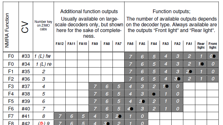

Dit is de Zimo mapping, de zwarte punt is default:

enige eigenlijk verschil tussen zimo en esu is dat ze verschillende CV's toewijzen aan F0
