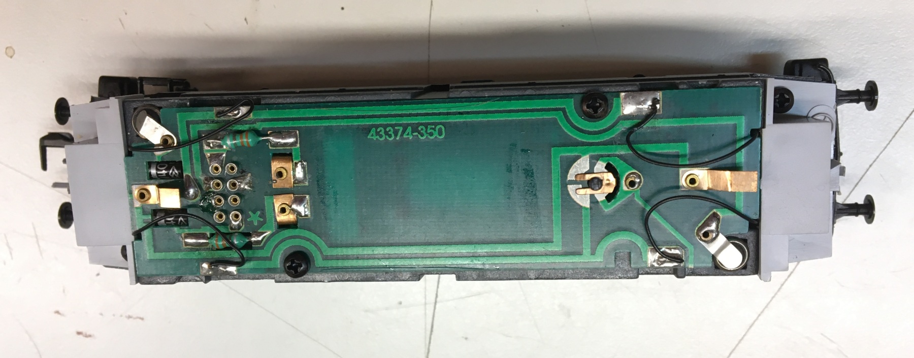

Een foto van de printplaat....

Die weerstanden op je foto lijken niet origineel. Ik denk dat dit het probleem is. Ik zou daar beginnen. Let wel even op de spanning die de gloeilampjes moeten hebben, want als de lampjes zijn berekend op 12v bijvoorbeeld, en je gooit er baanspanning tegenaan, je raad het al  ;)
Ter illustratie, ik heb net een BR 155 voorzien van een decoder, en die wilde voor geen meter dimmen met de ESU Lokprogrammer. Nu de weerstanden op de printplaat uit het circuit gehaald zijn, en het werkt opeens perfect. Let wel, dit was LED, maar illustreert wel dat er vaak troep op de printplaat zit die je niet altijd wil.
bellejt
  • Berichten: 2537
Re: Lampjesverlichting doet het met ESU-decoder, maar met ZIMO-decoder niet
« Reactie #59 Gepost op: 07 January 2024, 13:11:17 »
dat zijn geen weerstanden maar ontstoorspoelen
