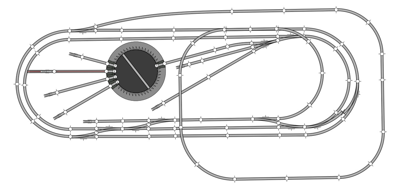

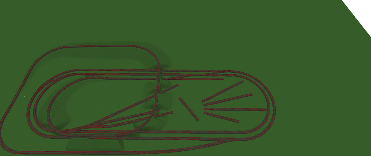

« Reactie #29 Gepost op: 04 October 2023, 19:42:07 »
Afgelopen week toch meer informatie ingediend.
Heb op marktplaats een mooie Z21 set gekocht en een fleischmann 9152 draaischijf gekocht.
Ik heb mij idee voor NS rijtuigen laten varen omdat ik geen ruimte voor heb. Denk dat het tijdperk III wordt.
Inmiddels heb licentie gekocht voor Anyrail. Daar ben ik aan de slag gegaan.
Ben aan de slag gegaan met AnyRail maar valt niet mee een goede baan ontwerp.
Deze ontwerp is gebaseerd op de Fleischmann 919012.
Ben er nog niet helemaal tevreden over vooral niet om de draaischijf rangeer terein.
Edit met de hoogte wil ik ongeveer deze baan. Ben bang dat er te veel wissels in zitten of kan dit nog wel?
« Laatst bewerkt op: 04 October 2023, 22:24:45 door breaker »
