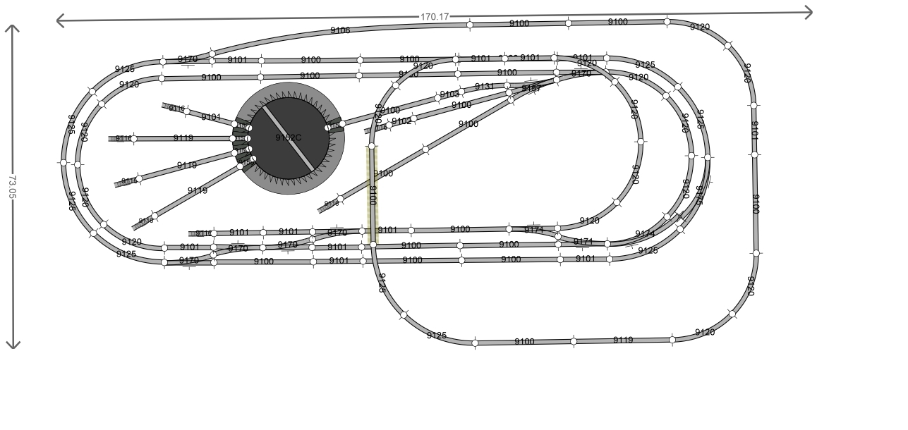

Het is niet mijn voorstelling van een modelbaan, maar qua wissels zit je best wel goed.
Mijn twijfel zit bij het spoor dat gaat stijgen. Vanaf spoor 3 draait het spoor gelijk in een bocht weg. Bij een goedlopende helling heb je veel meer ruimte nodig om voldoende hoogte te hebben om over een ander spoor heen te gaan. Ga hierbij maar uit van de 3% regel, per 100cm kan je 3cm stijgen. En in bochten is het beter iets minder steil aan te houden.
Een alternatief hiervoor kan ik niet zo snel vinden, omdat ik vermoed dat het spoor vertrekt vanuit het station. Weglaten is dus 1 optie, want eigenlijk is het ook niet nodig, de trein kan ook via de wissels terugkeren naar het buitenste spoor. Een andere optie is om het hoge spoor vanaf het buitenste spoor te laten weglopen en daarna ook weer terug aan te sluiten op het buitenste spoor.
Het is overigens wel een grappig idee om zo treinen vanuit het binnenste spoor weer terug te krijgen op het buitenste spoor.

De stijgende spoor ga ik zeker nog uitwerken ik heb daar geen rekening met de 3% stijging gehouden.
Voor de stijgende helling kan ik dan dit als richtlijn gebruiken https://marnan.eu/noch-99348-n-oprit-met-helling-3-5-stijging ?
Ik ga de spoorlijn nog uitwerken maar de basis is er en zaterdag ga ik ook ideeën opdoen bij de Modelspoorbeurs in de Expo in Houten.

Die halve centimeter extra per meter zal niet veel uitmaken, dus je kunt dat NOCH product als richtlijn hanteren. Maar bedenk wel dat het in de bochten minder steil kan, omdat de wielen dan meer wrijving hebben dan op een rechte helling.

Voeg eens een tekening toe met daarop de onderdeelnummers. Op zich kun je van deze basis goed gebruiken om wat verder te borduren en finetunen.

Ik zie inderdaad dat de helling te hoog is zie nu pas optie om dat weer te geven nu geef hij aan 6.6% ;D
Dat moet ik dat nog verbeteren.

Onderstaand zou optie kunnen zijn. Helling max, 2.1%, doorrijhoogte 25 mm, waarvan ik niet weet of het voldoende is. Geen ervaring met N-spoor.

Je kunt natuurlijk ook een stukje rails met je hoogste wagentje opmeten. 25 mm lijkt me wat krap.

breaker, je hebt niet te veel wissels, wel snap ik de brug niet helemaal. Dat ligt aan mij.
Twee opties als je precies de brug als op de eigen tekening wil:
1) start de brug op het buitenste spoor en laat de boog tegen de klok in om het buitenste ovaal lopen, dan oversteken bij het BW en nog een keer rond om linksboven weer aan te sluiten. De optie van Cor werkt uiteraard ook, door niet meteen over BW te willen. Maar volgens mij vind je dat beeld mooi.
2) niet alle stijging hoeft in de brug te zitten. Je kan de helft van de stijging kwijt in de brug over het BW, en de andere helft door de dubbele ovaal na de wissels aan de voorkant te laten dalen. Dat betekent wel dat je BW optisch 'laag' komt te liggen, net als de achterste sporen. Vraag is nog steeds of het past, maar dat kan je in Anyrail vast testen. En live, nu je al wat rails hebt liggen. En ja, houtjes of LEGO zijn prima voor het prototype dat je wil bouwen.
Je hebt minimaal 3,5 cm doorrijhoogte nodig. En dat is al krapjes, 2,5 is veel te laag.
