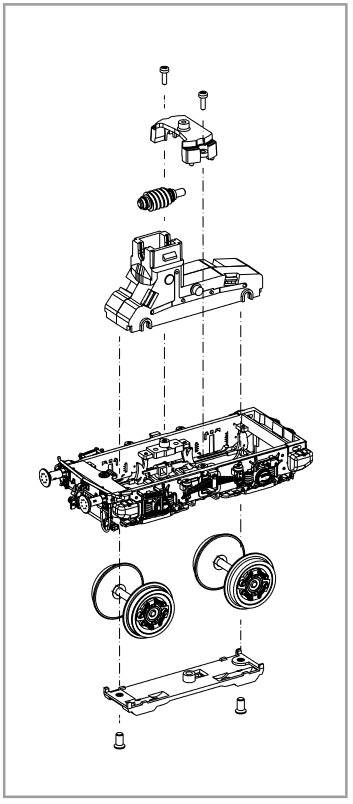

Hi all
Ik ga een 2rail piko 1100 ombouwen naar 3 rail. Nu moet ik bij de stroomafnemers komen in het draaistel, maar ik kom er niet helemaal uit hoe. Moet ik dan het hele draaistel verwijderen? Of kan ik zoals bij roco loks ook de draaistel bekleding verwijderen?
En als het draaistel los moet, hoe dan?

Via de site van Piko kun je de Erzatsteilliste van elke loc downloaden. Aan de hand daarvan is goed te zien hoe elk onderdeel ge(de)monteerd kan worden en weet je hoe je bij het gewenste onderdeel kunt komen.
In het verleden heb ik in de werkkamer nogal eens van die onderdelenbladen gedownload, zoals van bijv. DB 216 en 221, om de volgorde en richting van (de)montage te bepalen.
Als ik de 1146 zo bekijk, willekeurig gekozen, zou ik het hele draaistel demonteren. Kun je overal in alle rust bij.

wisselstroomwielen er in, sleper er onder. Draadjes van de wielen allemaal op de massa - solderen draadje sleper op de + solderen klaar (y)
piko is heel makkelijk om te bouwen naar 3rail, zeker de nieuwere locs.

Ja, datvis het plan en ik heb de tekening. Maar daarop lijkt het dus dat het draaistel eruit moet en dat betekent best wat printplaat los. En de bedrading zit lekker netjes en strak, dus vandaar de vraag of ik er vanonder ook bij zou moeten kunnen.
En op de tekening kom ik er niet helemaal uit ben ik bang, vandaar de vraag of iemand het al eens heeft gedaan.

wat ik op de tekening zie, is het 2 schroefjes los onder op het draaistel en je kunt de assen wisselen.
Groet Robert
Ja, twee schroefjes dus....

Maar het lijkt er ook op dat er twee schroefjes ook van boven insteken?
Ik had de onderste twee al een keer los, dan kan ik bij de assen. Maar de bekleding komt niet los

Waarom wil je het hele draaistel demonteren? Is voor de ombouw volgens mij niet nodig

Die schroeven moeten niet los !!!

Mmmm, ik ga eens kijken. Het lijkt op de tekening dat die schroeven in de draaistel bekleding vast zitten. En die moet er af omdat de stroom afnemers erachter zitten.
Maar ik snap jullie wel: jullie denken vanuit de gedachte om die bedrading te laten zitten en alleen op de printplaat om te zetten. En dan de sleper met een nieuwe draad op de printplaat aan te sluiten. Dan moet ik alsnog kijken hoe ik een nieuwe draad door het draaistel rijg.
Mijn gedachte was om de bestaande bedrading te gebruiken. Dan moet rood van de bestaande af en op de sleper, en aan de andere kant de rode bij de zwarte voegen.
Ik ga kijken!
De rode is denk ik te kort om aan de sleper te zetten. Ik zou rood en zwart laten zitten op het draaistel en op de print samen voegen. En een nieuwe rode leggen naar de sleper samen met de bestaande, zie plaatje: https://gertvanvoorst.nl/tp_piko_ns1100_16.jpg
Daar hoeft het draaistelraam er denk ik niet voor uit.

Ja precies, zoiets dan. Ik ga ermee aan de slag!
Dank voor de tips!

Ja! Nogmaals dank Ben, Robert en Frits
Hij snort inmiddels lustig zijn rondjes. Nu nog een bruine 2200.
En dan nog een projectje afmaken van een 1100 van Roco, heb ik Klaas beloofd.
Edit, half uurtje later is ook de 2200 gepiept. Top!
