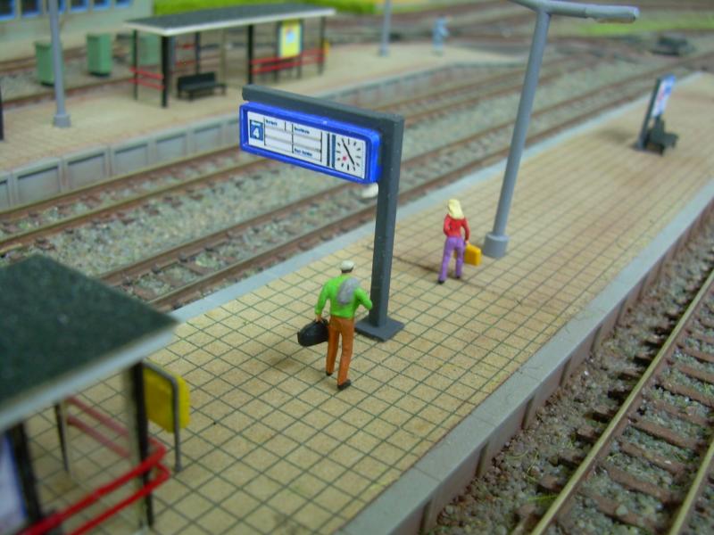

« Reactie #197 Gepost op: 05 June 2009, 17:31:21 »
Het is alweer een tijdje geleden dat ik wat heb laten zien van mijn baan.
Ik ben zoals ik zei aan een klein schaduwstation begonnen.
Maar helaas wilde het daarmee nietzo goed lukken :(
Ik heb in het begin een klein spiraaltje gemaakt om zo op een goede (bereikbare)hoogte in het schaduwstation te kunnen komen.
Ik ben natuurlijk wel eerst gaan test rijden, voor dat ik de rails vast ging leggen.
Met gewone treinen waren er geen problemen, maar toen ik met de Ertstrein met 42wagens ging rijden had ik een probleem.
In de bocht bij het spiraal trok de Ertstrein de eerste 10wagens omver, oorzaak de trein is gewoon te zwaar.
Dus heb ik het spiraal er maar uit gehaald (ik wil toch ook met die Ertstrein rond kunnen rijden!!!)
En heb toen maar gewoon een helling gemaakt die net onder de tafel uit komt , zodat er net een trein onder de tafel kan staan.
Ik heb dit gedaan om een zo min mogelijke stijging te krijgen.
Toen weer een test gedaan dit ging goed tot dat de Ertstrein voor de helft boven de tafel uit kwam en de bocht in kwam en toen weer de eerste 10wagens omver trok.
De trein was dus nog steeds te zwaar.
Ik was toen echt aan het balen >:(
Toen kwam ik op het idee om deze gewichtjes uit de wagens te halen,alleen bij de eerste 5 niet.
En nu rijd hij gelukkig wel zonder probleem omhoog (y)
Ik ben nu al zolang hier mee bezig dat ik het ff helemaal zat was!!!
En heb toen maar even wat anders gedaan, ik heb het station van wat leuke dingen voorzien zoals verterkborden, kaartjesautomaten vertrektijd/relcameborden.
Ook heb de abri's van een nieuw dak voorzien(waterproefschuurpapier).
Hier weer wat plaatjes.
Zo dit was het weer.
Ga nu weer gauw verder met de opstelsporen onder de tafel.
Raymond
« Laatst bewerkt op: 05 June 2009, 23:24:56 door raymond erdtsieck »
No Pain No Gain!

  • Berichten: 3734
  • N Spoor Freak
Re:Mijn Ned. N. Spoorbaan ''Echthoven''
« Reactie #199 Gepost op: 05 June 2009, 17:42:43 »
Was dit plaatje nog vergeten.
Raymond
No Pain No Gain!

  • Berichten: 3734
  • N Spoor Freak
« Reactie #201 Gepost op: 05 June 2009, 21:09:48 »
Super mooi!!
Mathijs
ps. wat zijn de maten van die vertrekborden  ???
Dankje Mathijs,
De maten van de vertrek/reclameborden zijn hoogte =25mm
                                                            breedte=21mm
En de maten van de vertrekborden met klok zijn hoogte =16mm
                                                                breedte=14mm
p.s. waarom wil je de maten eigenlijk weten? (ben ik gewoon nieuwsgierig naar ;))
Raymond
No Pain No Gain!

  • Berichten: 3734
  • N Spoor Freak
« Reactie #205 Gepost op: 05 June 2009, 23:54:24 »
@v140(Ron),
Dank voor je compliment!!!
Hey Raymond wat doe je met die hoop schroot?  ;D  ;D  ;D
Groet Patrick
Hey Patrick,
Ik denk dat ik die maar ga bewaren/sparen, want ik heb ook nog een kolentrein met 25 wagens (worden er nog wel meer ::))dus daar moeten misschien ook de gewichtjes uitgehaald worden ;D
Als ik dan genoeg kilo's heb dan kan ik ermee naar de ijzerboer gaan, misschien krijg ik er dan nog wat geld voor ;D ;D ;D
Raymond
No Pain No Gain!

  • Berichten: 3734
  • N Spoor Freak
« Reactie #207 Gepost op: 06 June 2009, 09:23:32 »
@Hookies,
Het is idd geen zelfbouw, kon ik maar zulke mooie dingen maken!!! :)
Ik heb ze gekocht op de beurs in houten.
Die man die het verkoopt staat in de eerste hal links aan de linkerkant vooraan.
Hij heeft nog veel meer van dit soort mooie dingen zoals schakelkasten,telefooncellen,parkeerautomaten,seinhuizen,onderstations(van ravenstyn),pinautomaten,brievenbussen enz,enz,enz.
Raymond
No Pain No Gain!
THSfan
  • Lid Houtense koekenclub
  • Berichten: 1244
  • Steinwegsik
« Reactie #208 Gepost op: 06 June 2009, 10:20:33 »
Ziet er weer goed uit Raymond!
Vind vooral je abri dak zeer geslaagd.
Nog een ander dingetje; als je 6400en te weinig trekkracht hebben kan je aan weerszijde onderin de cabines nog verzwaringsgewichtjes plaatsen.
Je hebt nu toch gewichtjes over. ;)
Oscar
  • Berichten: 3734
  • N Spoor Freak
« Reactie #209 Gepost op: 06 June 2009, 12:22:35 »
@THSfan,
Dankje Oscar :)
Die 6400en heb ik al voorzien van kleine stukjes lood die je voor het vissen gebruikt ;D
Raymond
No Pain No Gain!
