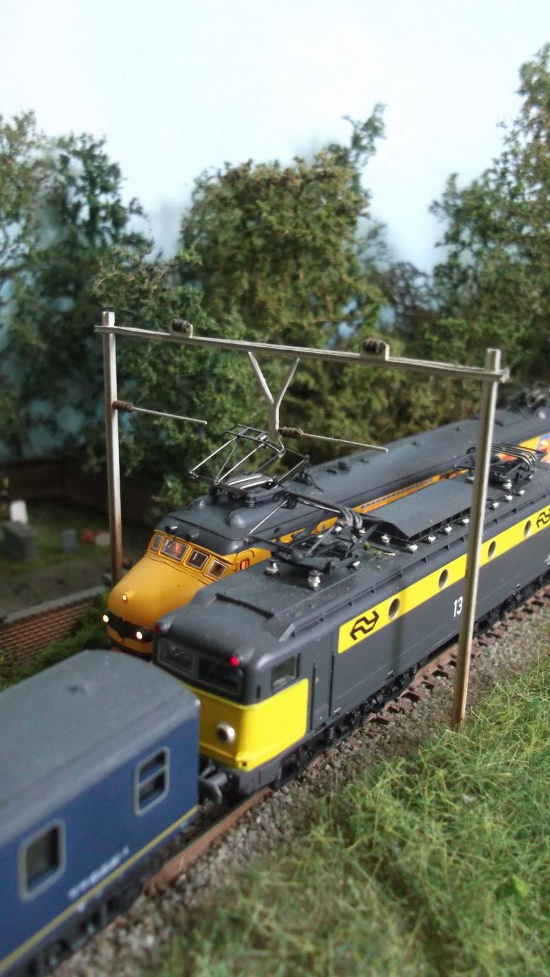

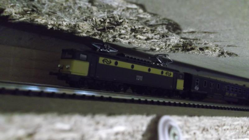

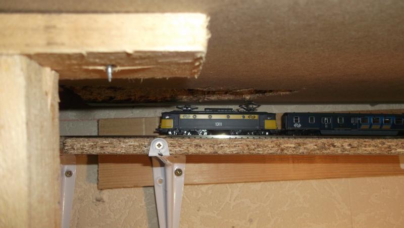

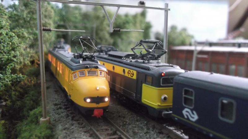

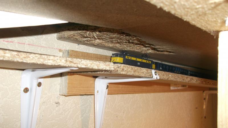

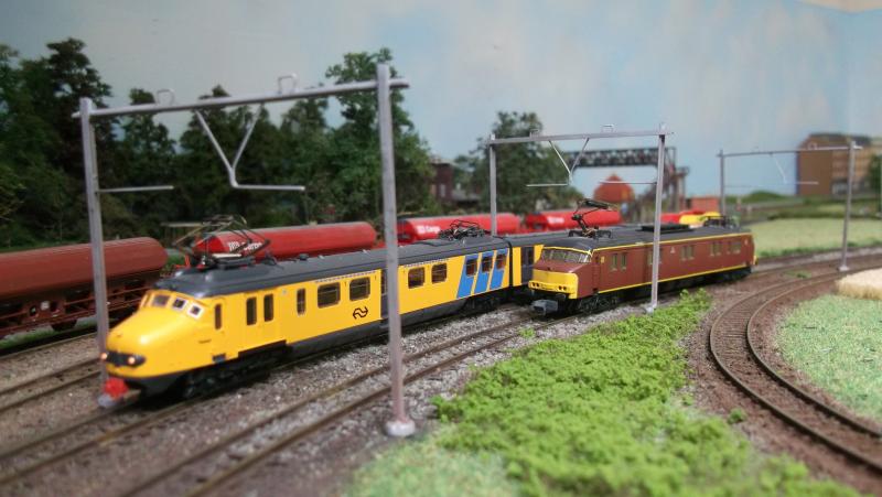

Ik liep al een poosje met de gedachte om met de pantografen omhoog te gaan rijden, want nu ik bijna overal bovenleidingsmasten heb staan is het natuurlijk een beetje raar gezicht als de panto's omlaag zijn.
Maar toen liep ik tegen het volgende probleem waar ik geen rekening mee had gehouden in het begin van de bouw, de hoogte onder de baan waar de treinen weer omhoog komen is te laag dus daar komen de panto's tegen de tafel aan ::)
Ik kan het lager maken maar dan moet ik de hele onderkan opnieuw gaan opbouwen, dat ging ik dus niet doen.
Dan maar hakken aan de onderkant, dit was best een lastig klusje, je kan er zo lekker bij komen maar het is wel gelukt :)
Maar ik zat met nog een probleem omdat ik geen draad aan de masten heb gehangen (bewuste keuze) gaan de panto's natuurlijk veelste ver omhoog staan met alle gevolgen van dien ::)
Wat nu dacht ik.......toen kwam ik op het idee om de panto's op een bepaalde hoogte vast te gaan lijmen met secondelijm, daar zie je niks van als je het precies op de scharnieren doet maar dan zitten ze voor altijd vast natuurlijk, weer een probleem ::) of toch niet, ik had een hele tijd geleden gehoord van iemand dat secondelijm loslaat bij 100 graden.
Dus ff getest, pannetje met water laten koken, kap op zijn kop met net de panto's erin en.... ja hoor de lijm laat gewoon los :D
Paar plaatjes van treinen met de panto's omhoog, hoger gaat niet van wegen de minimale hoogte aan de onderkant van de baan.

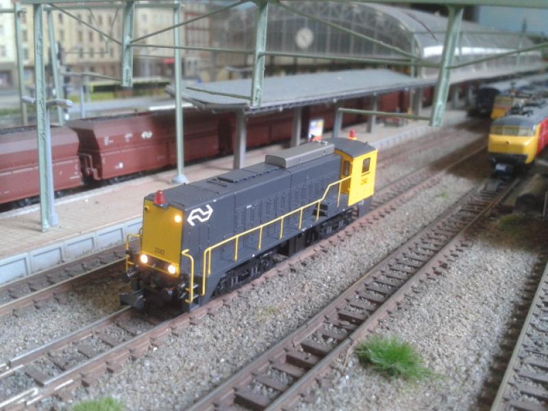

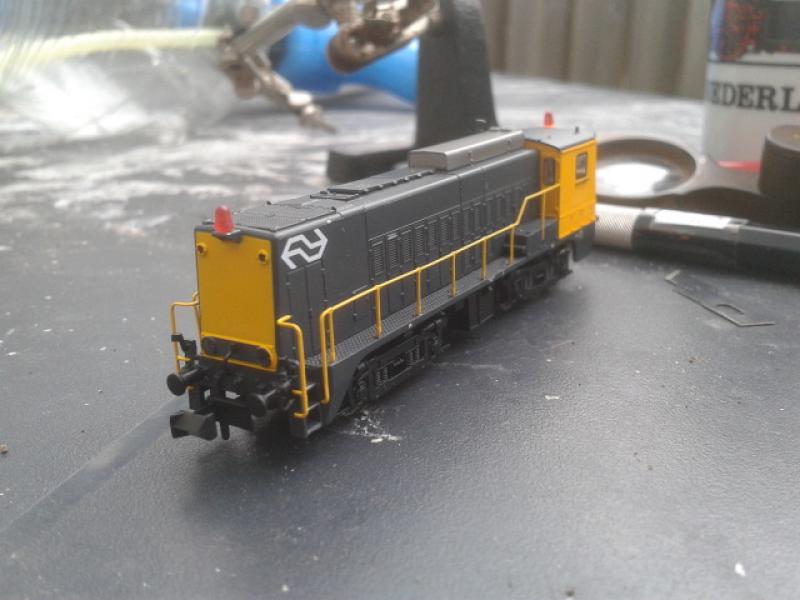

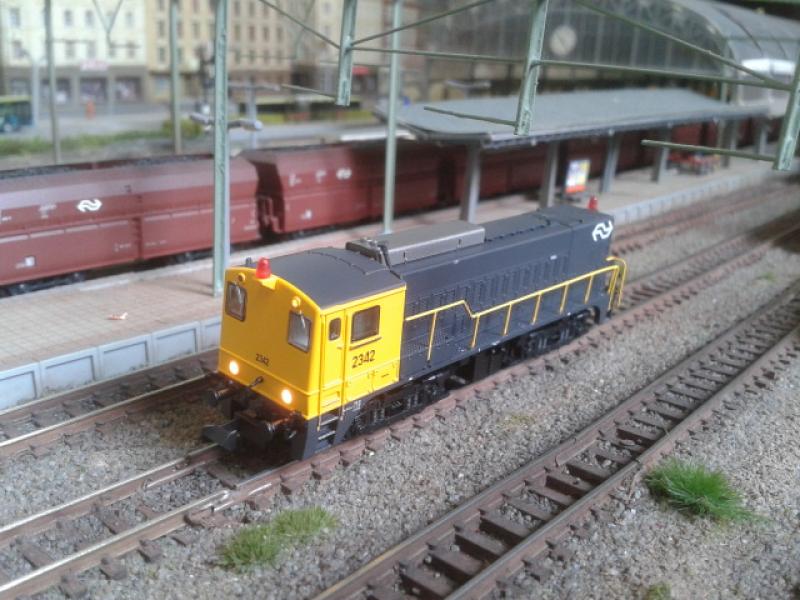

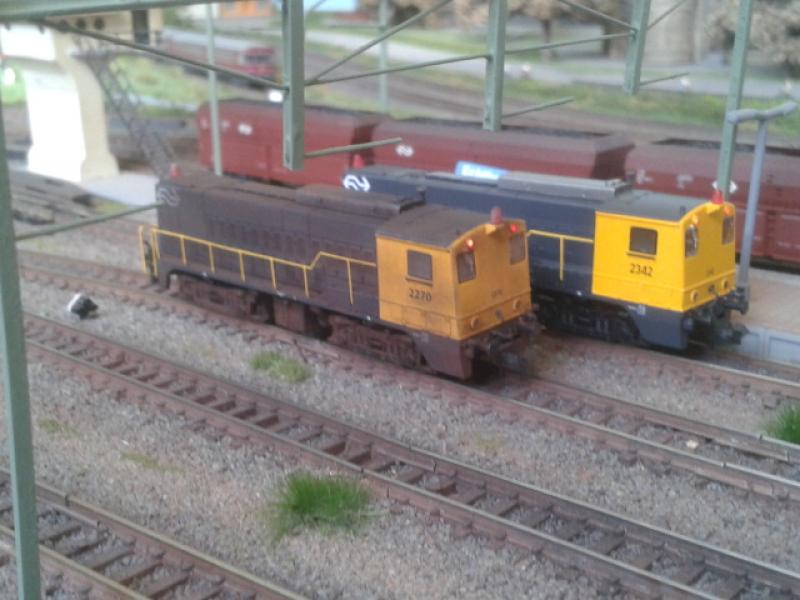

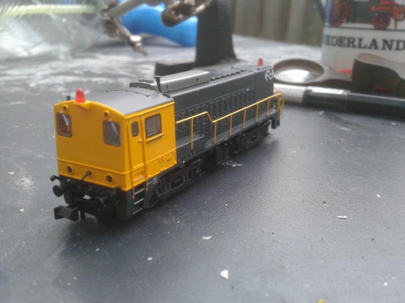

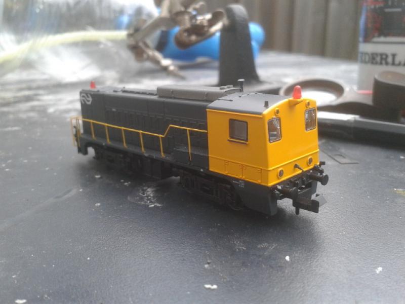

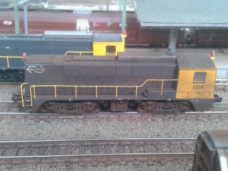

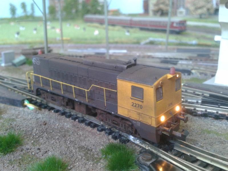

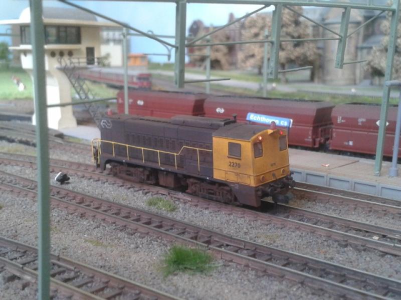

Gisteren deze (2e) NS 2342 van Piko op de beurs gekocht.
En omgenummerd met dit setje naar de NS 2270.
Eerst de nummers er afgehaald  met een mesje, dit is een wel heel lastig klusje je moet dit heel voorzichtig doen want je hebt zo krassen ::)
Maar toch gelukt, wel een raar gezicht hoor zo zonder nummers :D
Helaas ging het een beetje mis met de laklaag aanbrengen die sloeg helemaal dof/wit uit :(

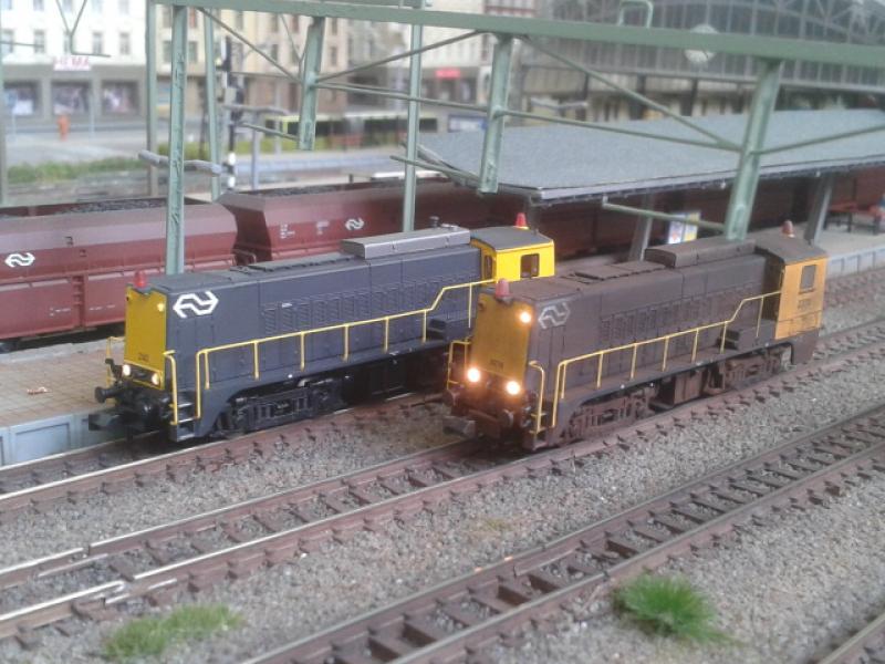

Dus dan maar lekker vervuild deze NS2270 :D
Even met haar schone zusje 2342 op de foto :)
Ik baalde in het begin best wel dat de lak wit uit sloeg maar met een vervuilde 2270 op de baan ben ik ook wel weer heel erg blij 8)
Raymond

Goed gelukt!
Het verweren is goed gelukt, knapt de loc van op. Nu nog een mooie goederentrein erachter :-)

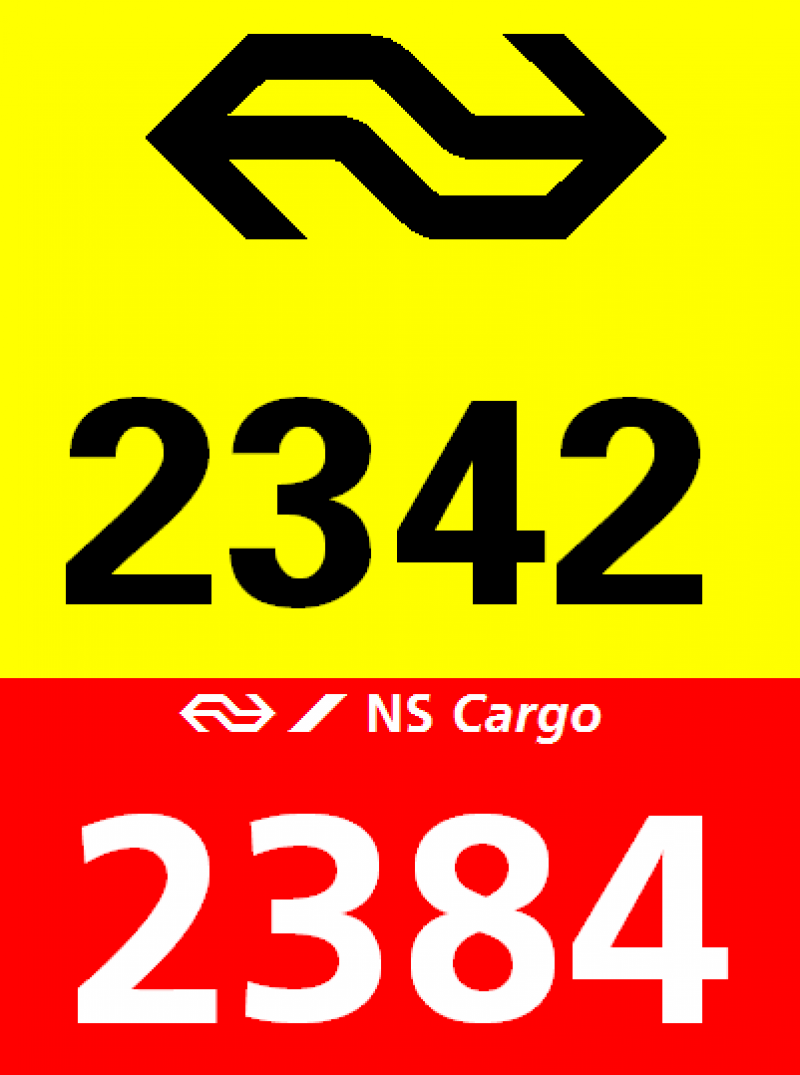

Wat mij wel opvalt is dat ze in het omnummersetje het NS Cargo lettertype hebben gebruikt. Zie onderstaand.
Gr. Silvester

Ja wel leuk idd dat ik nu een 2200 vervuilt heb maar nu moet ik de 2342 ook vervuilen, ik vind het nietzo mooi zo'n schone en vuile 2200en naast elkaar, dus de 2342 moet er ook aan geloven ;D
Maar ik ga de 2342 nietzo heel erg vervuilen als de 2270 :)

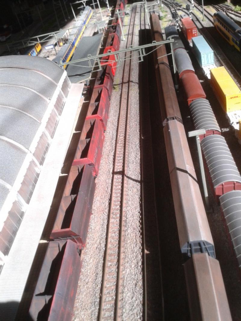

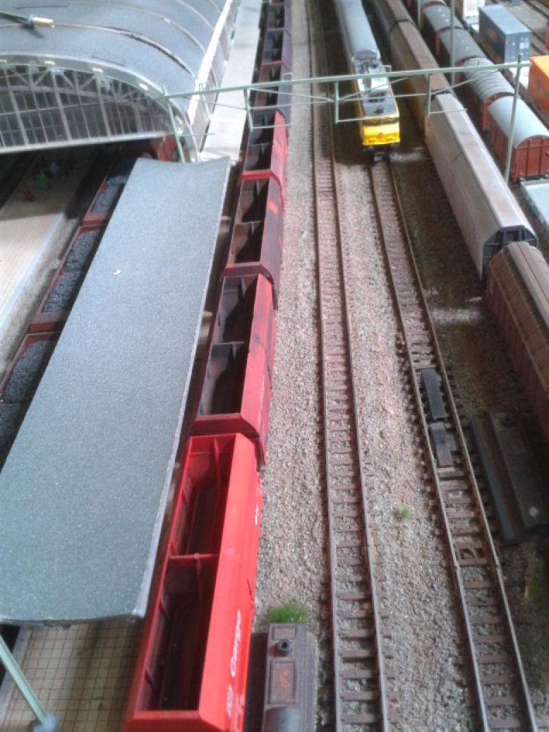

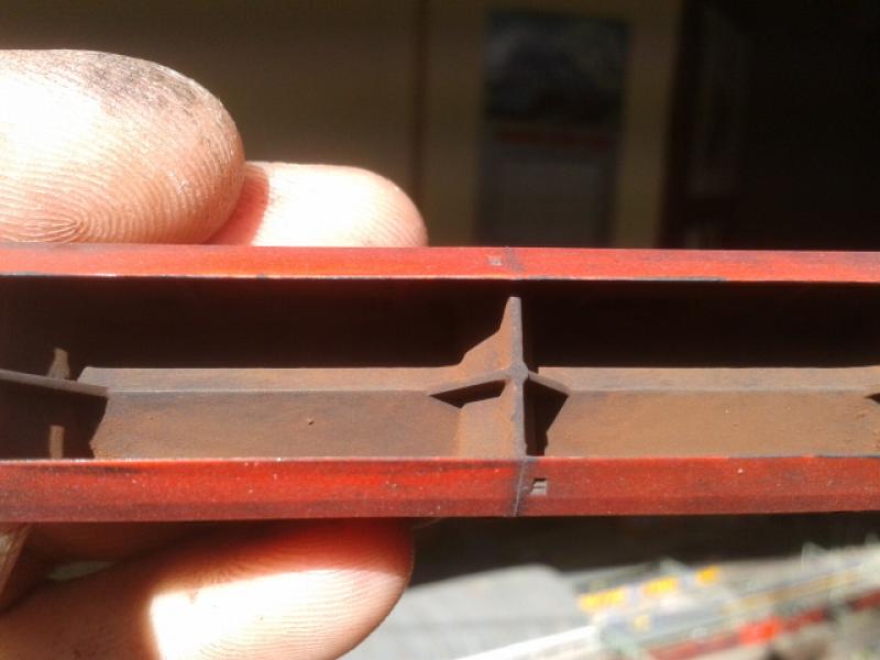

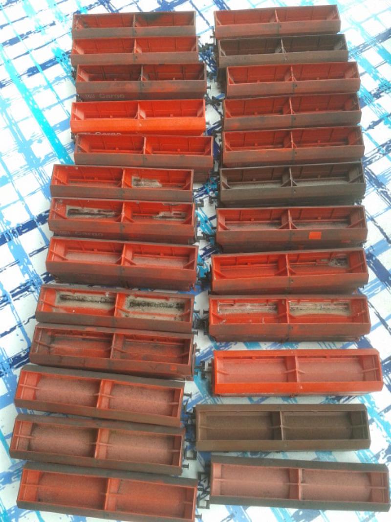

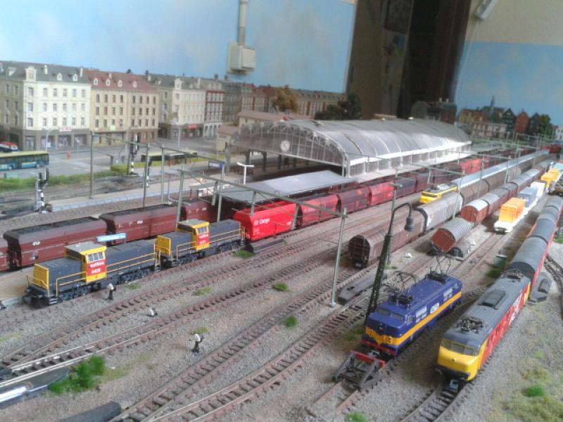

Eindelijk de lege kolenwagens zijn klaar :D
Even een plaatje erbij pakken van een poosje geleden, zo zagen ze eruit :)
Met name de binnenkant, die moet natuurlijk ook vies en roestig worden.
Ik heb ze dus aan de binnenkant zwart geschilderd en een roestkleurtje gegeven, en ik heb ze nog maar een keertje aan de buitenkant vervuild, mede omdat ik ze zoveel in me handen gehad had dat al het vuil er alweer bijna af was.
nu ook maar een beschermlaagje erover gespoten (matte vernis).
De plaatjes.
6470+6420 met lege kolentrein.
De binnenkant van de wagens.
1tje van dichtbij.
De 2384 met lege kolentrein.
