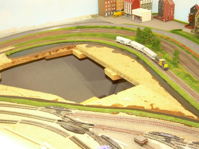

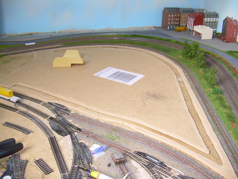

Ik ben nu weer bezig met het bouwen van een weiland met sloot, boerderij, landweg e.d.
Om bij de sporen en huizen achterin de baan te kunnen komen heb ik een gat gemaakt waar ik doorheen kan als er werkzaamheden zijn of als er een trein ontspoort is.
Hier het plaatje van het gat.
En om de naden te camoufleren heb dit bedacht, een plaat over het uit gezaagde deel te plakken wat zo de naden camoufleert, deze plaat kan ik er dus uit halen en er weer in leggen.
En vlak naast de plaat komt dan een sloot, waardoor er niets meer van het gat en de naden is te zien.

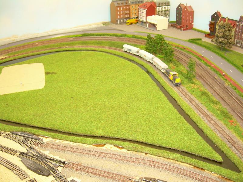

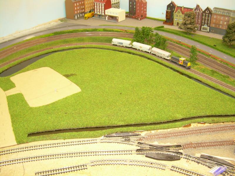

Ik ben alweer lekker opgeschoten ik heb de sloot en het weiland gisteren afgemaakt.
De sloot heb ik gemaakt van hoogglans vernis en het weiland heb ik met grasvezels en met de (omgebouwde) statische vliegenmepper gemaakt.
Hier de foto's ervan.

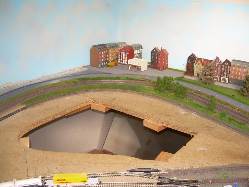

En een foto zonder de plaat
Zo dat ik er doorheen kan.

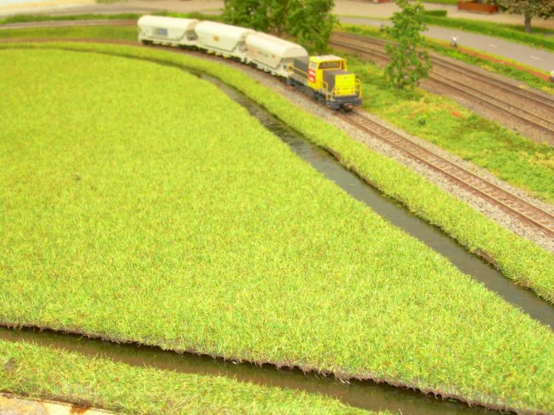

En een foto van dichtbij.
En nu nog de rest afwerken natuurlijk zoals Riet wat langs het water komt en wat struiken e.d.
Oh ja en natuurlijk de koeien en de boerderij
