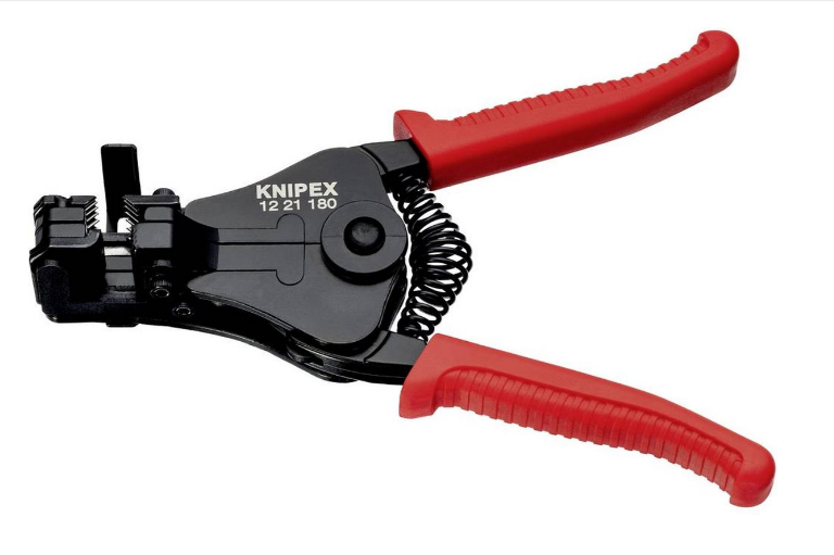

Dit strippertje werkt SUPERGOED voor jouw doeleinde
Carpe Diem
Tinker55
Berichten: 13
Re: Draden wisselaandrijving strippen
04 September 2023, 19:19:24 »
Dank; dat ziet er top uit; ga ik gelijk bestellen!

die heb ik hier ook liggen en had daar niet aan gedacht want daar stripte ik utp mee
