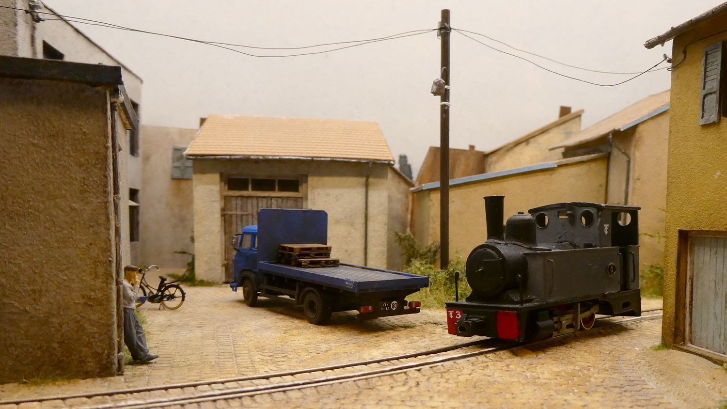

Vandaag ging het kistje weer eens open om wat plaatjes te schieten. Het is best wel een leuk baantje
Over twee maanden te zien in België.
