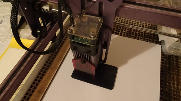

Ik stuur straks een foto van hoe ik (moet) meten.   (y)

Vervolg.
Mijn calibratie:
  De beide moeren/schroeven tussen de kop en de geleider losmaken.
  Kop iets omhoog, vasthouden of slapjes vastzetten.
  Materiaal op ondergrond leggen.
  Daarop het meetplaatje.
  Kop (plastic beschermhouder) laten zakken tot op het meetplaatje.
  Vastzetten
  Meetplaatje er onderuit halen.
Gaat het om zeer specifieke wensen dan eerst een paar proefjes doen.
Instellingen zijn dan de snelheid en de zwaarte (%) van de laser bundel.
Test info bewaren.
Volgende keer kan hetzelfde materiaal weer heel anders zijn door de structuur van het materiaal (met name karton en hout).

Ja, zo doe ik het ook ongeveer, ik heb mijne een beetje gepimpt, en dat onderste venstertje gebruik ik niet, ik heb er andere koeling op gezet, ik werd horendul van die ventilator en een laser pointer voor uitlijnen. Nu met nog wat proberen lukt het wel beter met de kerf.
