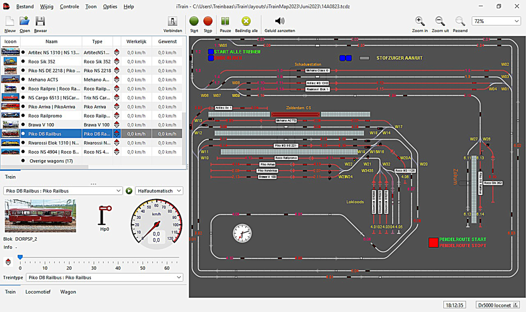

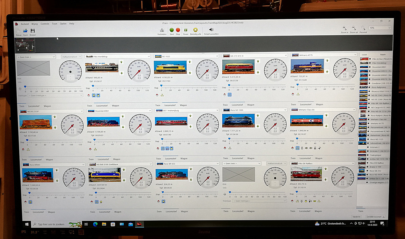

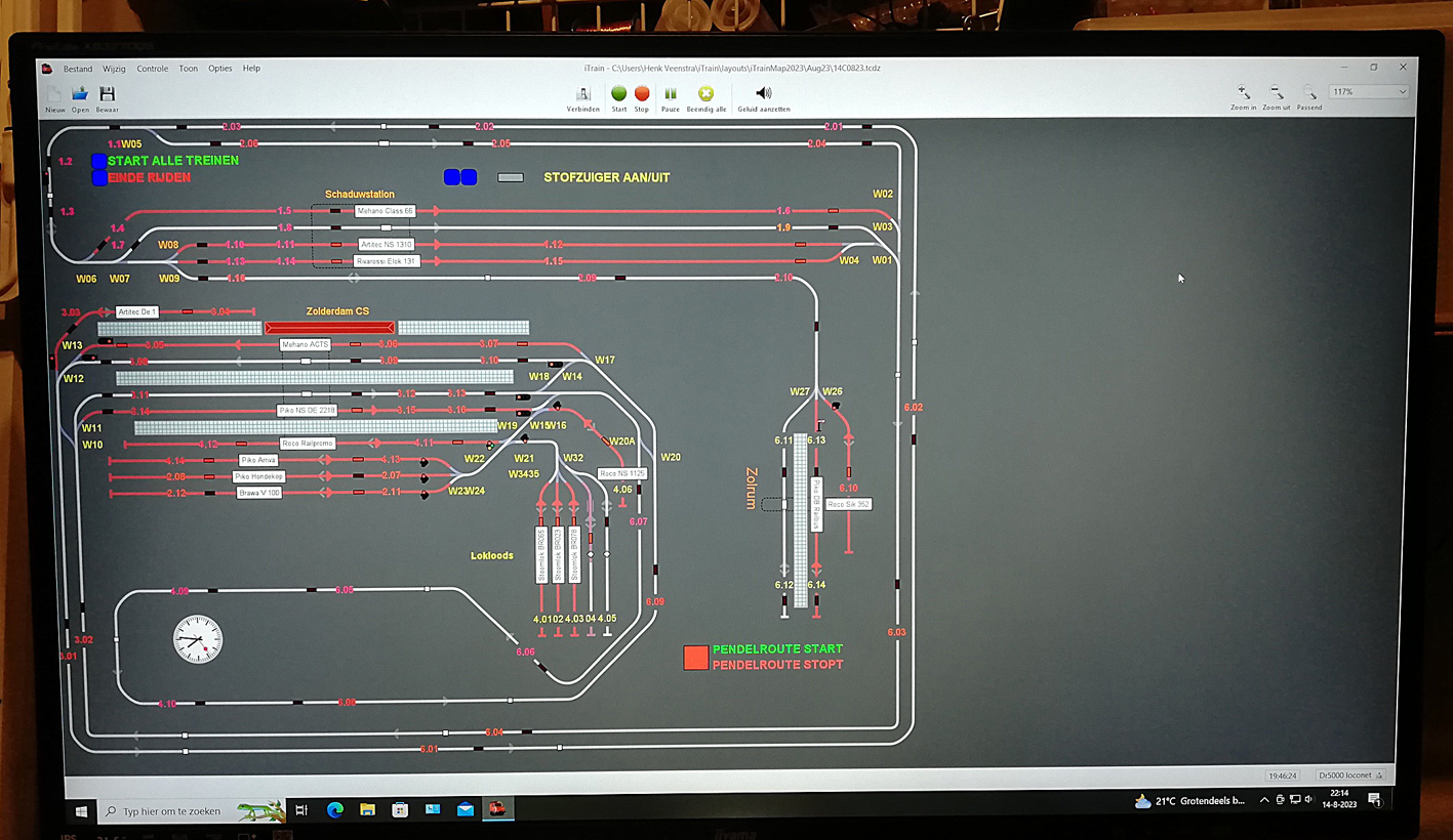

Door iets gedaan te hebben in iTrain is mijn schermafbeelding totaal anders.Wat er gebeurd is weet ik niet maar zou graag weer een normaal scherm in iTrain willen hebben.
Heb van alles al geprobeerd maar geen oplossing gevonden Wie weet de magische handeling om weer terug te kunnen keren naar mijn normale schermafbeelding.
Dat zijn niet A en B maar het scherm met links de lokomotieven en rechts het baanplan.
mvg Henk

In Toon ben ik ook al bezig geweest.
Als ik met linkerknop op Toon druk krijg ik 3 mogelijkheden.ER staat Knoppenbalk,Schakelbord (inactief)en Voertuigen.
Bij het vinkje staat voertuigen niet aan.Maak ik het vinkje aktief dan krijg ik het grote scherm met treinen, haal ik het vinkje weg krijg ik het scherm met baanplan.
Het is of/of en geen scherm zoals op de middelste foto te zien, wat het oorspronkelijke scherm was en weer moet zijn.
mvg Henk

Dag Erik,
Toon en dan layout/vervolgens op Breed geklikt.(Stond op standaard).Het enige verschil wat erbij breed optreedt is dat naast het scherm met de loks er rechts naast, in het klein de loks gaan staan zoals te zien is op de middelste foto.
Mijn originele scherm dus.Dus ook dit is het niet.Ik snap er niks van hoe dit is gebeurd.
