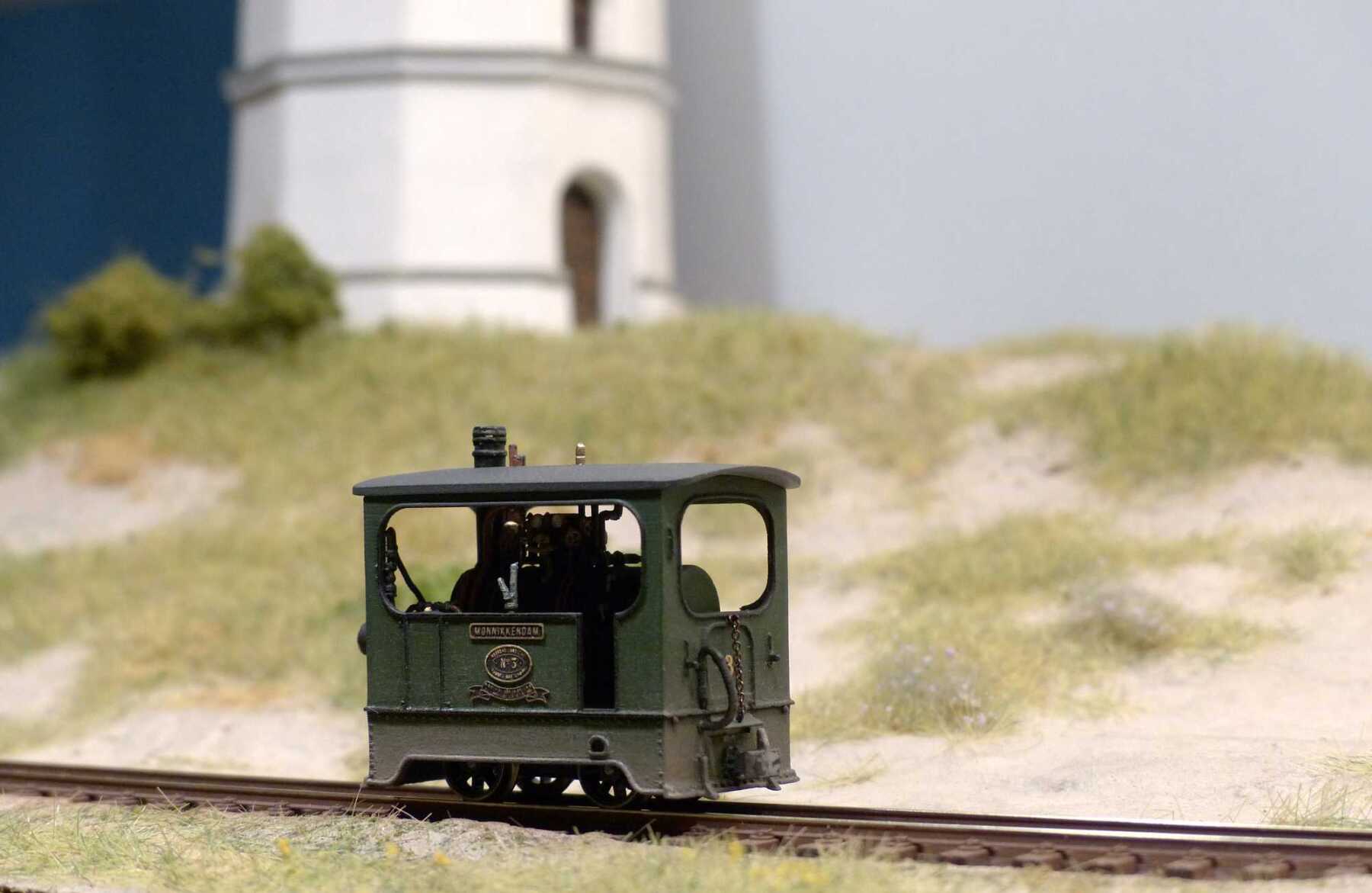

Als je op "chemical blackening" zoekt, vind je verschillende goedjes. Ik spoel het met water uit om de resten van de vloeistof te verwijderen. Wel even op letten dat het echt messing is, want je hebt ook goud gekleurd (ijzer?)draad.
Je kunt de kettinkjes ook al gezwart kopen van A-Line (USA) onder art 29219, "40 links per inch". Nabij in Engeland verkrijgbaar bij Osborne models. Ik ben niet bekend of het in NL verkrijgbaar is.
https://www.osbornsmodels.com/a-line-29219-black-chain-12-inches--305-cm-40-links-per-inch-8271-p.asp
Dit is de kleinste ketting die ik op de markt heb kunnen vinden door de jaren heen. Het model op het plaatje is 1:87.
Stoomtrams in 1:87 op
www.tramfabriek.nl
