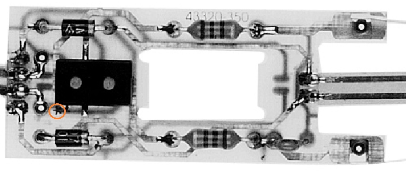

Re: decoder roco 63260
04 July 2023, 17:15:44 »
Let op de decoder oriëntatie! (anders loopt ie wel maar dan zonder licht!)
