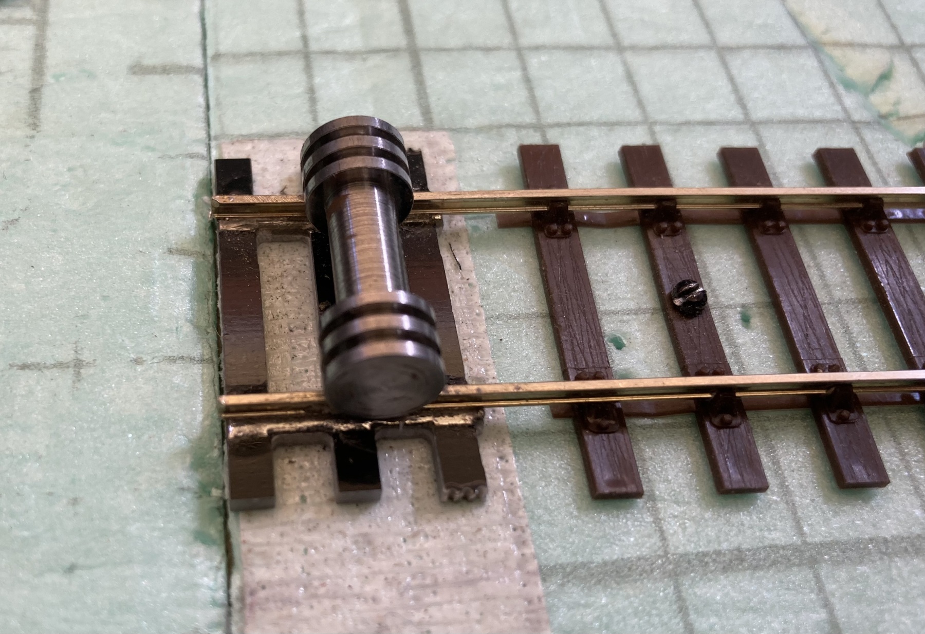

Bij een van de mega-bielzen op mijn BMB baan was een van de gesoldeerde railstaven losgeschoten. Welnu, met een druppeltje fish-glue op een tandenstoker was het probleem snel opgelost. Ik hoefde er maar heel kort met het afstandswieltje overheen te rollen en neerwaarts te duwen.

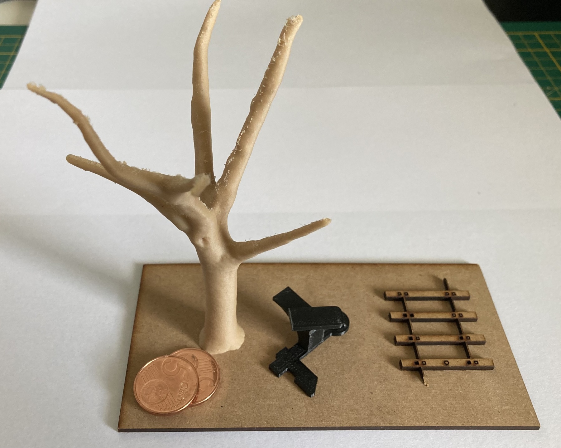

De volgende proef was het lijmen van verschillende materialen op elkaar.
- metaal op metaal
- metaal op MDF
- PLA 3D print op MDF
- PLA op PLA
- MDF op MDF
Zoals je ziet, proeven geslaagd. Het zit duurzaam vast.

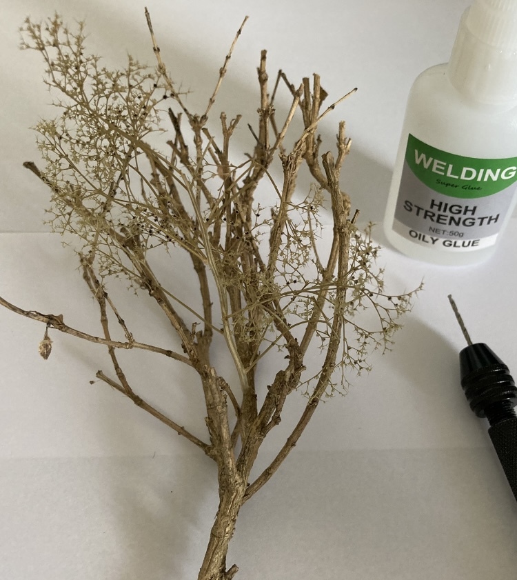

De volgende proef was het lijmen van zeegras op een boomskelet van natuurlijk materiaal. Beide onderdelen waren tamelijk oud en gortdroog. Met een handboortje heb ik een gaatje in het boomskelet gemaakt en daar het stukje zeegras in gestoken. Ook nu weer met een druppeltje lijm op een boterhamzakje en de lijm vervolgens met een tandenstoker aangebracht op het takje zeegras.
Om het hechten te versnellen heb ik er Mitre Activator over gespoten. De fish glue is dan hard in minder dan een seconde. Erg fijn voor het maken van bomen.

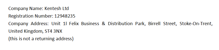

Het hoeft niet altijd uit China te komen, Engeland is misschien ook goed.
Hier het adres van de Lijmfirma
Frans
Waarschijnlijk alleen een postadres om gemakkelijker in de EU te kunnen handelen (alhoewel UK ook geen deel meer uitmaakt van de EU  ::))
Wat betreft de aanduiding op Amazon; dat is waarschijnlijk ook alleen maar een door derden geleverd product. Wanneer je Prime aan kunt zetten (dus zonder verzendkosten als Prime lid) dan heb je een grotere kans dat het rechtstreeks bij Amazon vandaan komt en 'betrouwbaarder' is.
