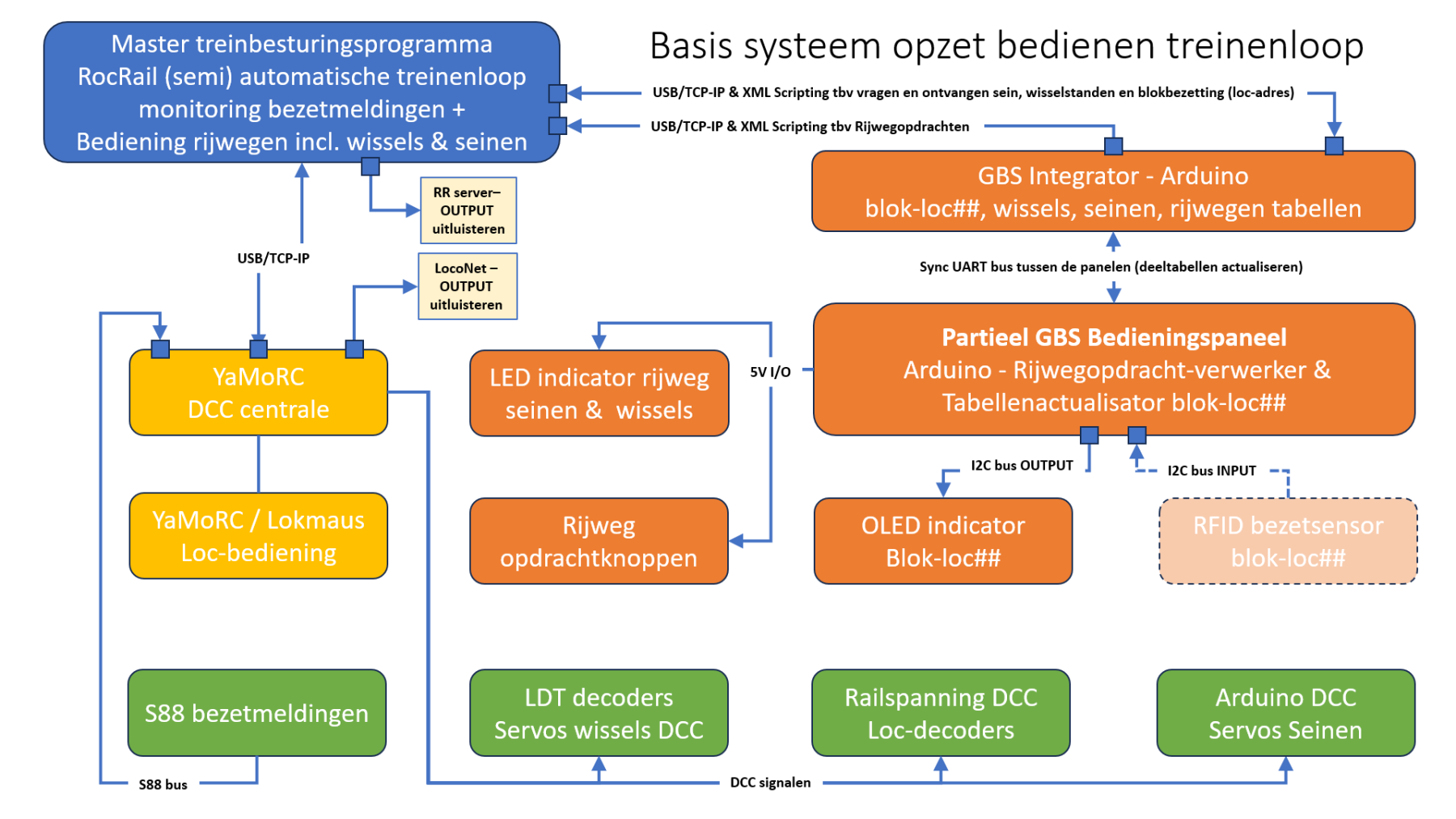

Beste Forumgenoten,
"Bezint eer ge begint" is van toepassing op deze vraag aan jullie.
Ik heb namelijk de afgelopen week op internet gezocht naar oplossingen maar geen ondubbelzinnig antwoord kunnen vinden.

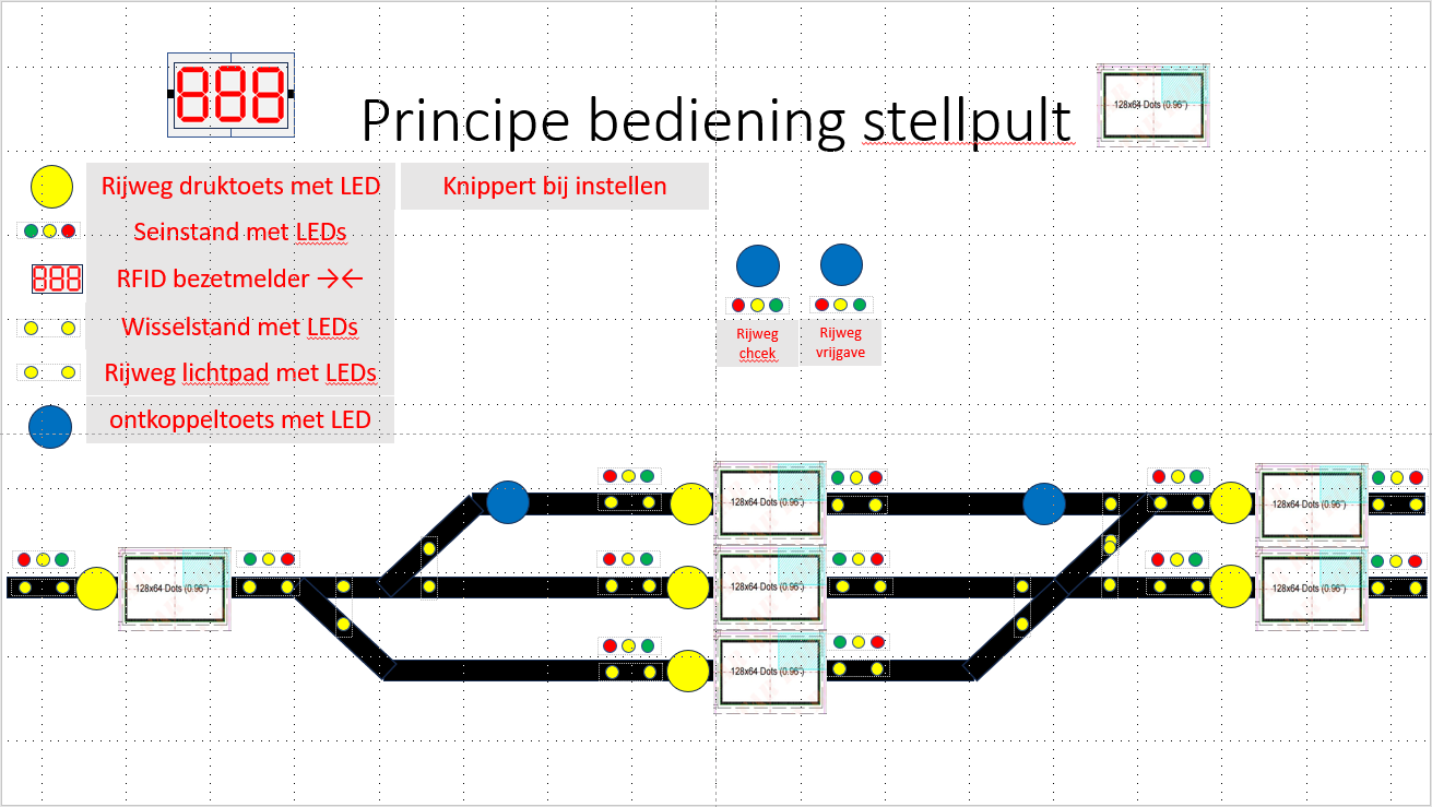

Ik ben namelijk voornemens een fysiek rijweg-gestuurd bedieningspaneel naast het Rocrail  digitaal bedieningspaneel te gaan bouwen.
Ik wil dus afzien van een fysiek bedieningspaneel waarin wissels, seinen bediend kunnen worden en me beperken tot de rijweg definitie.
Het idee is dat de rijweg wordt gedefinieerd door in het startblok en daarna in het doelblok een rijwegtoets te activeren.
Die activatie wordt geregistreerd door een Arduino-programma die de rijweg via SMD-LED en knipperende rijwegtoetsen toont.
Hierna kan deze gedefinieerde rijweg via een "check" toets worden gecontroleerd op het voldoen aan de voorwaarden qua bezette blokken, wisselstanden en bijbehorende seinstanden.
Ik wil dan het liefste Rocrail vanuit het Arduino-programma de rijwegopdracht geven en Rocrail de voorwaardenlogica laten toetsen.
Dit omdat het fysieke bedieningspaneel uit delen wordt opgebouwd.
Mijn vraag is of :
1. Vanuit een Arduino het mogelijk is Rocrail via een interface Rijweg-opdrachten te geven?
2. Vanuit een Arduino het mogelijk is de wissel- en seinstanden en blok-bezetmeldingen te lezen tbv weergave in het fysieke paneel?
3. Vanuit een Arduino het mogelijk is de loc-adressen van de treinen in de bezette blokken te lezen?
Dit is wat ik voor ogen heb. Eric
« Laatst bewerkt op: 27 June 2023, 10:16:48 door Eric v C »

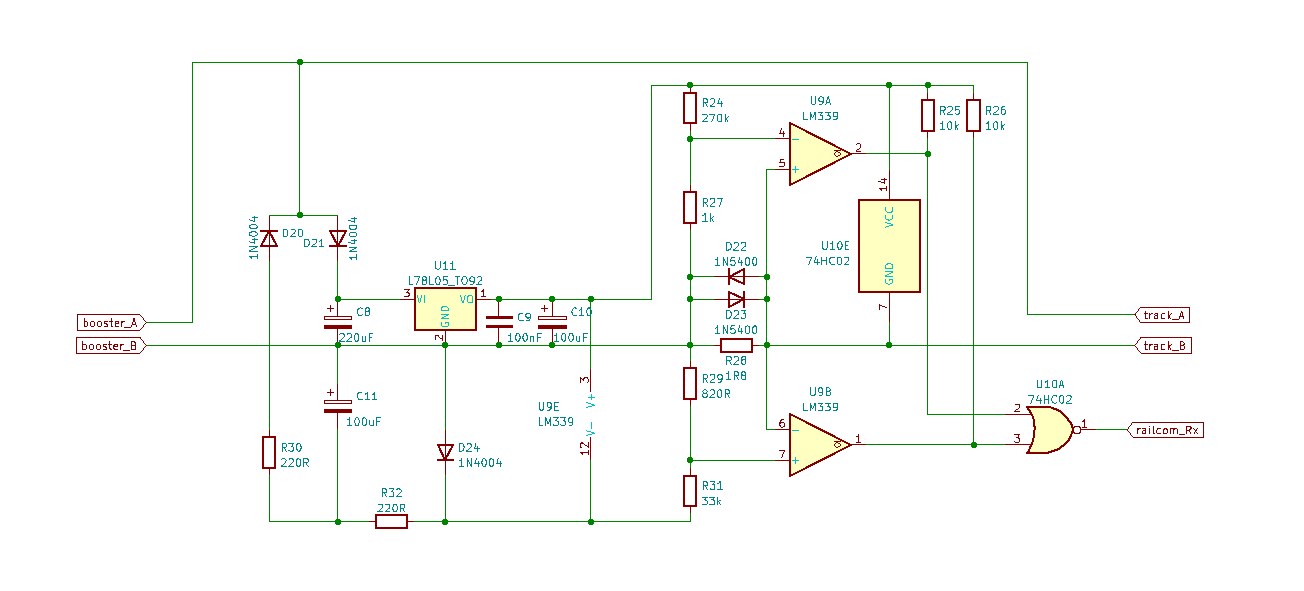

Omtrent vraag 3. De GPL loconet library die ik nu nog gebruik, die heeft geen railcom. Die informatie is dacht ik ook niet open beschikbaar. Ik ben er nog niet aan toegekomen om zelf mijn prive library te maken en railcom interesseert mijzelf eigenlijk helemaal niets  ::). Daarmee zou dat wel kunnen door middel van een loconet railcom melder. Maar ik denk dat dit een dood spoor is voor nu.
Je kan wel zelf zo'n ding in elkaar solderen. Ik heb er een schema voor. Ik heb er alleen geen code voor. Ik zou wel een PCB voor je in elkaar kunnen flansen adhv dit schema. Dat scheelt wat draadjes strippen en soldeer werk

Over die optocoupler heb ik wat korte uitleg
https://train-science.com/digitale-modelspoor-elektronica/#dcc
.. een printje uiteraard  ::)
EDIT:
Vond nog een plaatje.. Dat bovenste grote ding is de loconet print, die daaronder is voor XpressNet en die rechter is bovenstaande DCC print.
« Laatst bewerkt op: 27 June 2023, 17:08:37 door bask185 »

Reinder, Albert, Martin, Karst en Bas,
Ik ben enthousiast over al jullie gedeelde kennis.
Ik krijg het gevoel dat wat ik wil "rijwegopdrachten" aan RocRail of Traintastic verstrekken haalbaar zou moeten zijn.
Het uitluisteren van de wissel-, seinstanden en blokbezetting tbv het fysieke paneel lijkt ook haalbaar,
Tegelijk merk ik wel dat ik diep in de bitjes, bytes, protocollen, programmeertalen en systemen moet stappen om het behapbaar en straks werkbaar te krijgen.
Dat vraagt, denk ik, om een stapsgewijs opbouwen van het fysieke paneel en de interfaces.
Ik heb een eerste opzet gemaakt van wat ik qua systeemomponenten nu in beeld heb.
Alles overziende lijkt me de volgende aanpak wenselijk (ben benieuwd hoe jullie dat zien):
1. Loconet interface (kopen/bouwen) om de DR5000/YaMoRC centrale vanuit een Arduino uit te kunnen luisteren en uitproberen
2. Gaan begrijpen wat er gebeurt wanneer van uit het master treinbesturingsprogramma: (serverlog gaan begrijpen)
- rijwegen worden gezet
- wissels worden gezet
- seinen worden gezet
3. Gaan begrijpen waar in het master treinbesturingsprogramma (welke tabellen) worden bijgehouden voor wisselstanden, seinstanden & blokbezetting
- ik blijf ervan uitgaan dat de voorwaardenlogica voor vrijgeven/zetten van rijwegen in het master treinbesturingsprogramma wordt afgehandeld
4. Gaan begrijpen en uitproberen met welke interface opdrachten (XML oid)  individuele (of tabellen voor) wisselstanden, seinstanden & blokbezetting kunnen worden opgevraagd vanuit een Arduino
- wisselstanden lezen
- seinstanden lezen
- blokbezetting lezen (loc-adres en bezetting)
5. Vinden resp. Bouwen/Kopen/Benutten van een interface (USB of TCP/IP) om tussen het master treinbesturingsprogramma en de Arduino te kunnen communiceren
- eerst lezen
- en dan pas schrijven (schrijven is hier een (rijweg) opdracht aanbieden aan de server van het master treinbesturingsprogramma)
6. Gaan begrijpen waar in het master treinbesturingsprogramma (welke tabellen) worden bijgehouden voor rijwegen
7. Gaan begrijpen en uitproberen met welke interface opdrachten (XML oid)  individuele (of tabellen voor) beschikbare gedefinieerde rijwegen kunnen worden opgevraagd vanuit een Arduino
8. Aanbieden van de rijwegopdracht aan het master treinbesturingsprogramma  (server)
Dit alles stapsgewijs om te voorkomen dat ik vastloop in teveel details, het overzicht verlies of verkeerde sporen ga volgen. ???n
Ik ga de door jullie aangereikte links volgen/lezen en proberen te begrijpen en in onderling perspectief te zetten.
Kritisch commentaar wordt op prijs gesteld  (y)
Eric
