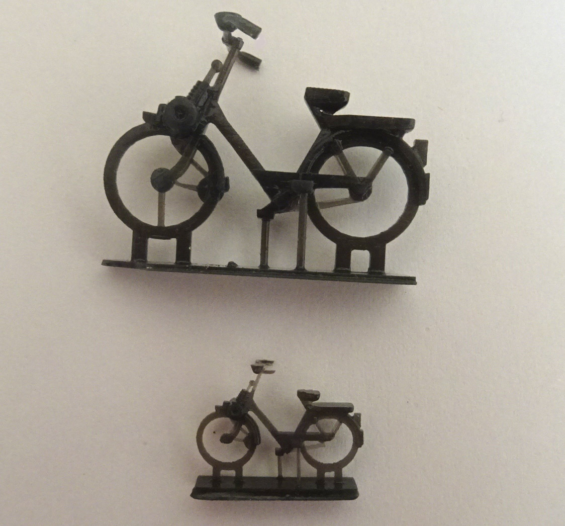

Inmiddels een volgende sessie aan het printen.
Samen met fietsen in dezelfde schaal 43.
Vanavond resultaat.......

De Solex 43 komt goed uit de print. Echter hier ook aanpassingen nodig.
De voorvork met de naaf en rem bv wordt vernaggeld, en bij één exemplaar is de ketting verdwenen.
Hier ook nog wat aan te passen.
Ik zou op deze posities een paar extra supports plaatsen. Komt het stuur er wel goed uit?

Van de 5 exemplaren verschillen de "gebreken".
Daarom wordt het een gewogen gemiddelde van aanpassingen.
Ik wil altijd zo min mogelijk tierelantijnen aan de modellen om het nabewerken ervan te vereenvoudigen.
Daarom hulp constructies eerst maar zo min mogelijk. Is dus bewust gedaan om te onderzoeken wat en hoe.
Die maken de kans op afbreken van onderdelen op moment van weghalen alleen maar groter.
Sturen is totaal geen probleem, hebben geen hulp-hangdraden nodig.

Zonder woorden.
Heb een hulp aangebracht in het voorste wiel.
Stuurstang lijkt wel erg kwetsbaar: iets dikker maken
Eerst de vrager maar eens laten beoordelen.
Ga er dus een paar opsturen.
Daarna produceren.
Er zijn nog meer bestellingen die ik wat heb laten liggen.
Daar maar voor gaan zorgdragen.

De definitieve solex in schaal 0 is gereed.
Nu nog de juiste afmetingen voor de schaal H0
Ronald

Ach, ach,
denk je een heel eind te zijn, dan moet je op de beurs de besteller laten weten dat het toch niet helemaal gelukt is met het model in schaal 0.
Van de solex bleek het voorspatbord uit slechts twee zijkanten te bestaan. Je kon de band er doorheen zien.
Dan is het geen anti-spat bord, maar blijkt het juist een spat-bord te zijn (de naam zegt dat eigenlijk al: het voorspatbord....)
Inmiddels verholpen en de fiets met hulpmotor rolt van de band.
Dat geldt nu dus ook voor de H0 schaal.
Zooooo,  dan weten jullie dat.
Ronald Visser.

Ik heb al eerder eens aangegeven dat iets nieuws ontwerpen fases met zich meebrengt.
Mijn ervaring is dat je 5 tot 7 maal bezig bent om een product goed te krijgen.
In dit geval gaf je aan/vond men dat de motor te klein was.
Deze was exact op schaal, maar nu voor "het oog" dus vergroot.
Zo ook ben ik op verzoek met een fiets bezig met een kindermand achterop.
Inmiddels al de derde uitvoering.......
De solex is vannacht geprint. Vandaag beoordeling en dan gaan er een aantal per post deze week.
