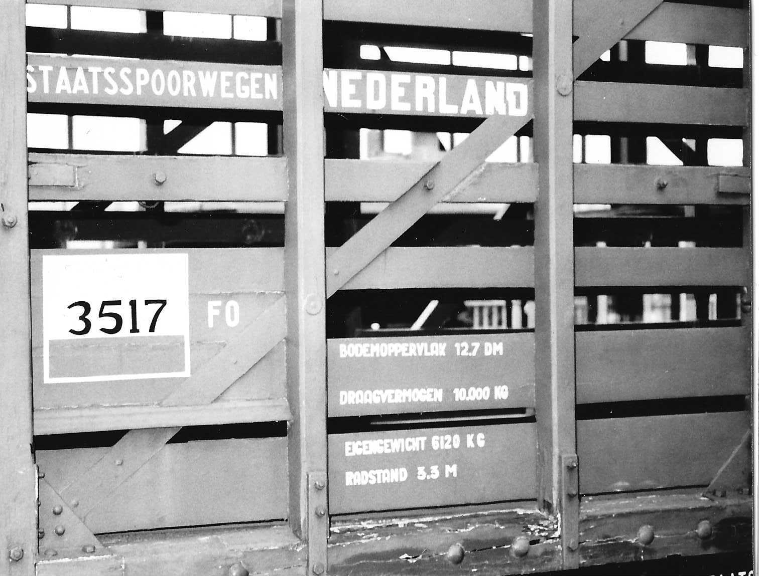

000 SS Veewagen

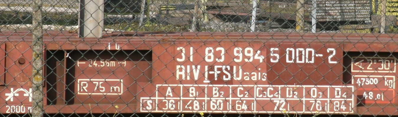

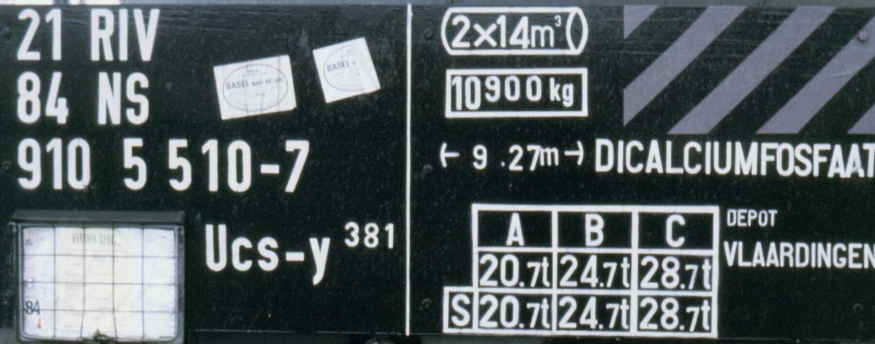

001 Schilt Bollenwagen Ucs-y 381

regel 3; Het wagennummer, steeds bestaande uit 7 cijfers, waarvan de eerste vier de wagensoort aangeven.
regel 4; Een controle-cijfer ten dienste van de computer, geplaatst achter het wagennummer en daarvan door een liggend streepje gescheiden.
regel 5; in letters de soortnaam, bestaande uit één hoofdletter (soort letter), al dan niet gevolgd door een aantal kleine letters (eigenschapsletters) en voorlopig voorafgegaan door een ronde stip, aangevende dat het een nieuwe soortnaam betreft.

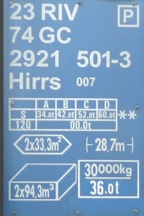

002 blauw schild Hirrs 007 van Green Gargo Zweden

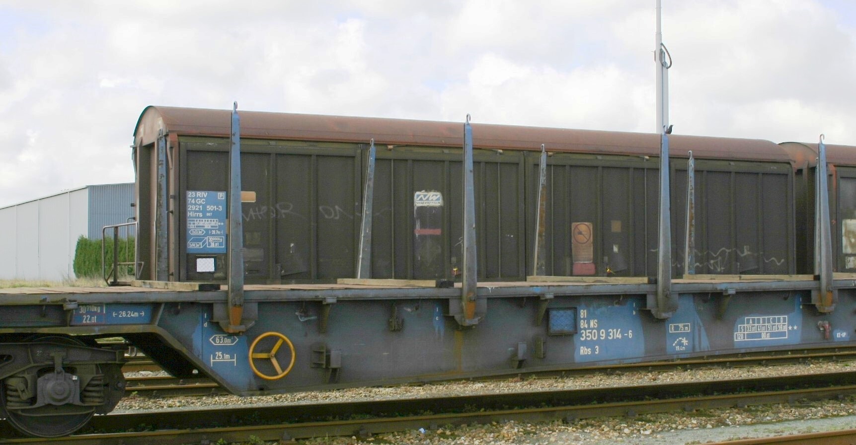

003 Controle cijfer op een Rbs 3
Voorbeeld: wagennummer is;
21 84391 0 051 0 dan wordt het 2x2=4 +1 + (8x2 =1+6) + 4 + ( 3x2=6 ) + 9 + (1x2=2) + 0 = (0x2=0) + 5 + (1x2=2) + 0 = 40
Opgemerkt wordt dat dit controlesysteem niet werkt bij verwisseling van de cijfers bij de getallen 09 en 90. In beide gevallen is de som der cijfers 9 (9 of 1 +8).
De cijfercodes, waarin de combinaties 09 of 90 voorkomen, zijn daarom in het NS-park overgeslagen .

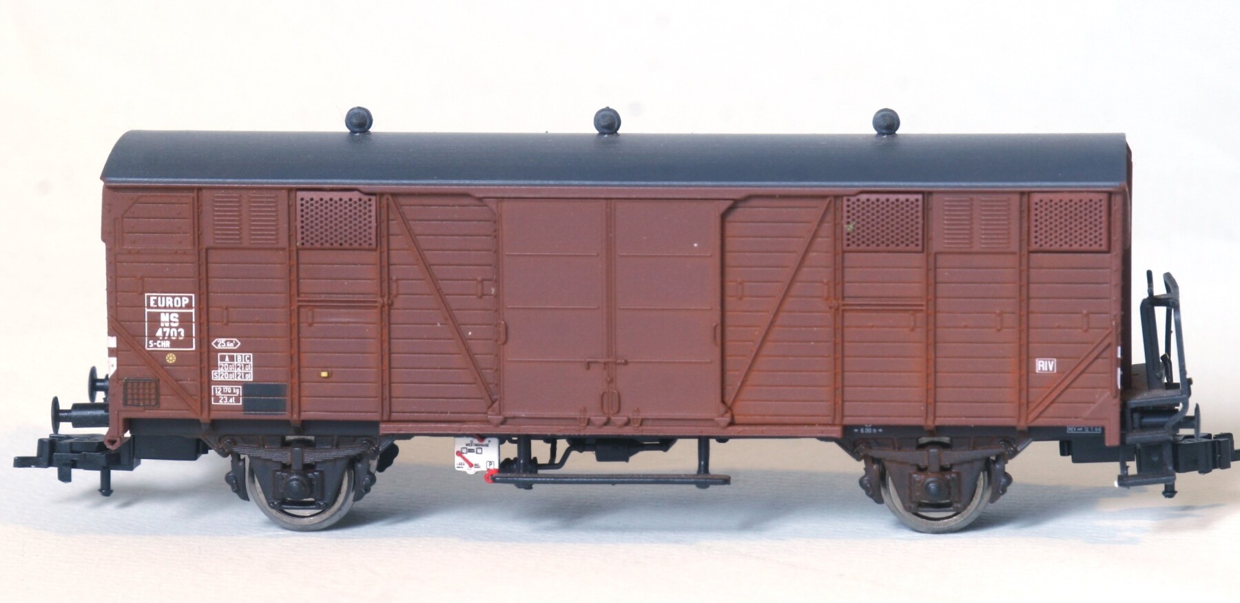

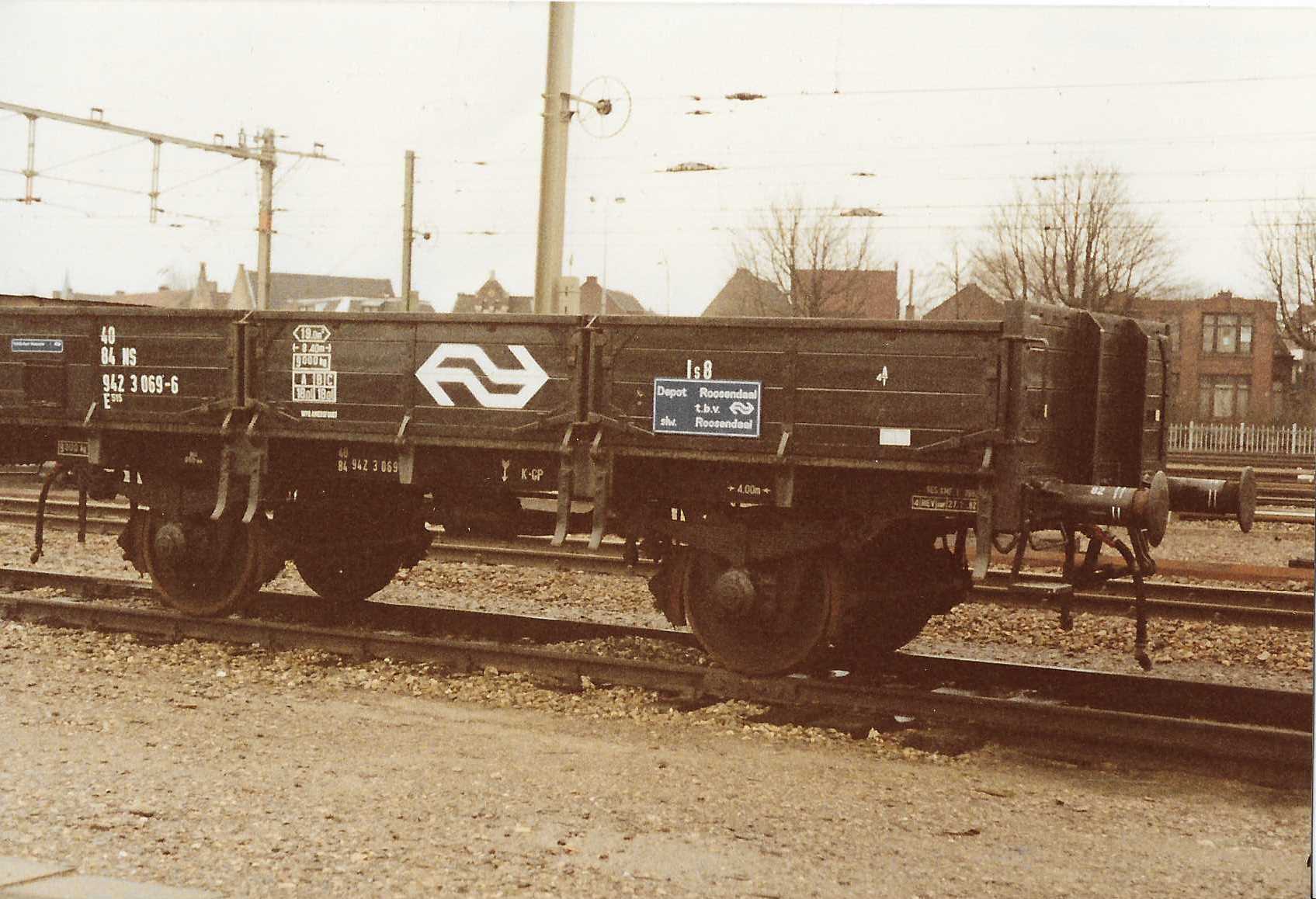

004 Zandwagen E 515 Depot Rsd
Bestaat de soortnaam uit één hoofdletter (=soortletter) en één of meer kleine letters, dán wil dit zeggen, dat de betreffende, wagen - of meer eigenschappen bezit dan in de soortletter is aangegeven. Hierdoor worden gebruikt de positieve eigenschapsletters a t/m i en q t/m s.- of één of meer eigenschappen, in de omschrijving van de soort-letter opgenomen, niet bezit. Hiervoor worden gebruikt de negatieve eigenschapsletters k t/m p.

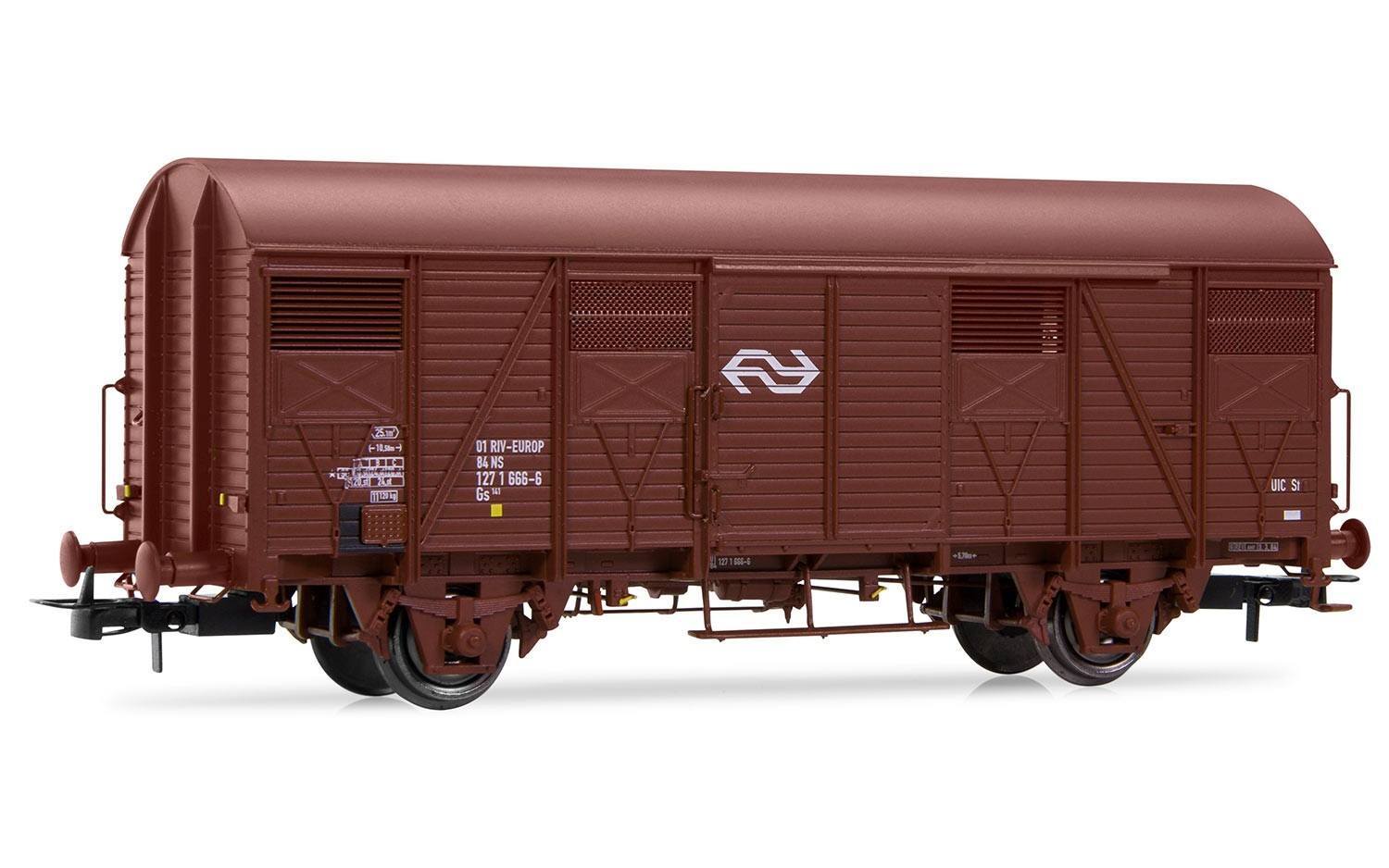

006 Gs 141 Model Rivarossi

KENMERKEN OP PARTICULIERE WAGENS
Particuliere wagens krijgen dezelfde kenmerken als de overige wagens, met de volgende afwijkingen:
1 Het wagennummer begint steeds met het cijfer 0
2 Achter het wagennummer met controlecijfer wordt een letter P in een vierkant geplaatst
Voorbeeld voor een 2-assige particuliere NS- ketelwagen, die 100 km/h kan rijden
21 RIV
84 NS
072 0 213- 2 in vierkant de P
Uhs
Evenals bij de overige wagens geven de eerste vier cijfers van het wagennummer de wagensoort aan:
De hoofdsoorten per particuliere wagens zijn herkenbaar aan de eerst 2 of 3 cijfers, overeenkomstig onderstaande globale indeling;
eerste 2 of 3 cijfers van het wagennummer, soortnaam van het wagennummer
00(en 07)                                            Uh                            050                                      E
01                                                       G                              051                                      T
02                                                       H                              052                                      Es
030                                                      K                             053                                      Ts
031                                                      O                             055                                      Ea
034                                                      K                              056                                     Ta
035                                                      R                              06                                       F
040—044                                              L                               07 (en 00)                          Uh
045-047                                               S                               0                                        I
048                                                      Lf                              09                                      U
049                                                      Sf
