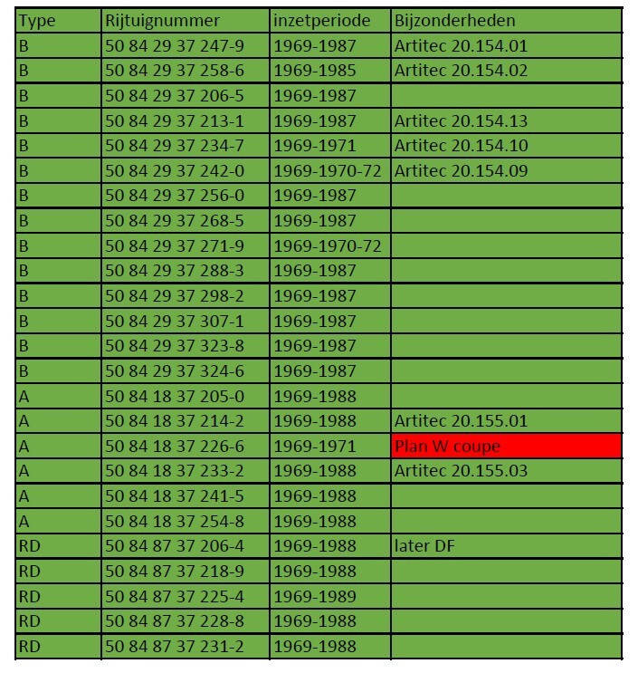

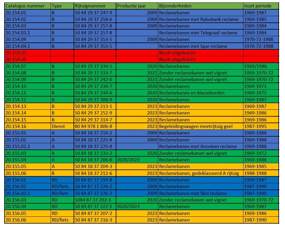

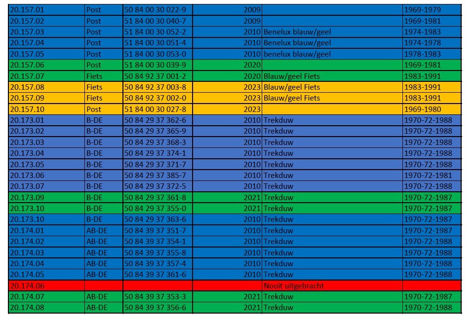

Hierbij de nummer lijsten van Artitec modellen en hun inzet in tp-4.
De onderste lijst zijn de nummers uitgebracht door kleinspoor in een decal setje.

Dank voor het delen van de Excel-overzichten, erg nuttig  (y)

Dank! Daar ga ik eens even goed voor zitten, want er is nog een puzzeltje te maken tussen alle Artitec-nummers en de eerder door mij genoemde eigenschappen.
1. Omnummeren naar computernummers (vanaf 1968);
2. Computernummers naar rechts op de bak ipv in het midden (vanaf 1968?);
3. Computernummers in de nieuwe letters (vanaf 1969?);
4. Aanbrengen NS-vignet (vanaf 1969, maar niet noodzakelijkerwijs tegelijk met de computernummers in nieuwe lettertype);
5. Aanbrengen reclamebanen (vanaf 1969, maar niet noodzakelijkerwijs tegelijk met het vignet);
6. Verwijderen van de klasseaanduiding op de B-rijtuigen (vanaf 1970?);
7. Tekst "niet roken" in kleine letters (vanaf 19...);
8. Aanduidingen in witte letters tbv onderhoud onderlangs de bak (tot 19...);
9. ...
Een aantal punten kan ik al vrijwel afvinken zie ik. Ik zeg "vrijwel", omdat een bepaalde eigenschap op één exemplaar natuurlijk hooguit een aanwijzing is over die eigenschap op alle exemplaren. Maar goed, het geeft zeker een richting, dus blij mee. Waar heb je die inzetperiode gevonden? Is dat wat Artitec zelf heeft opgegeven?
DV modelspoor
  • Berichten: 861
    • DV modelspoor
Re: Plan E - 2023 oplage
« Reactie #80 Gepost op: 23 June 2025, 18:21:21 »
Inzet periode heb ik per nummer opgezocht.
Erg veel werk maar leuk om een artikel compleet te krijgen
Op de site van Martijn Haman staan gedetailleerde lijsten.
Alleen alles is gecheckt Op de details van de artitec uitvoeringen en waar nodig bijgesteld .
Voorheen NaoorlogsNS, naam aangepast nu gelijk aan Instagram account!
https://www.instagram.com/dvmodelspoor/

Waarom is, bijvoorbeeld, de 20.154.10 maar 2 jaar inzetbaar?
Is het ding toen gecrashed en gesloopt of wat anders mee gebeurt?
gr. Ed
Taigagaai
  • Berichten: 610
    • Flickr
« Reactie #84 Gepost op: 24 June 2025, 11:14:03 »
De B 29-37 234 is verbouwd tot B 29-37 375. Na deze verbouwing reed het rijtuig achter diesellocomotieven van de serie 2200.
Zie ook https://railwiki.nl/index.php?title=E_-_Rijtuigen_Plan_E#Ombouw_voor_diensten_achter_diesellocomotieven
Spoorgroet, Martin

Ik heb alvast een paar vragen over de tabellen:
1. Waarom staan er drie jaartallen genoemd bij de inzetperiode?
2. Wat is de betekenis van de laatste tabel?
dh3201
  • Berichten: 2548
« Reactie #86 Gepost op: 24 June 2025, 13:22:55 »
Ik vermoed dat '1970-72-1988' betekent dat de inzetbaarheid ergens tussen 1970 en 1972 begint en in 1988 eindigt.
De aanpassing heeft ergens tussen 1970 en 1972 plaats gevonden voor een (deel)serie, maar het is niet bekend wanneer een specifiek rijtuignummer is aangepast.
Jeroen Water
  • Berichten: 5486
  • NS tijdperk IV (1973/1974)
« Reactie #87 Gepost op: 24 June 2025, 13:31:58 »
Dat staat boven de eerste tabel. De onderste tabel is een overzicht van Kleinspoor tranfers van Plan E rijtuigen.
