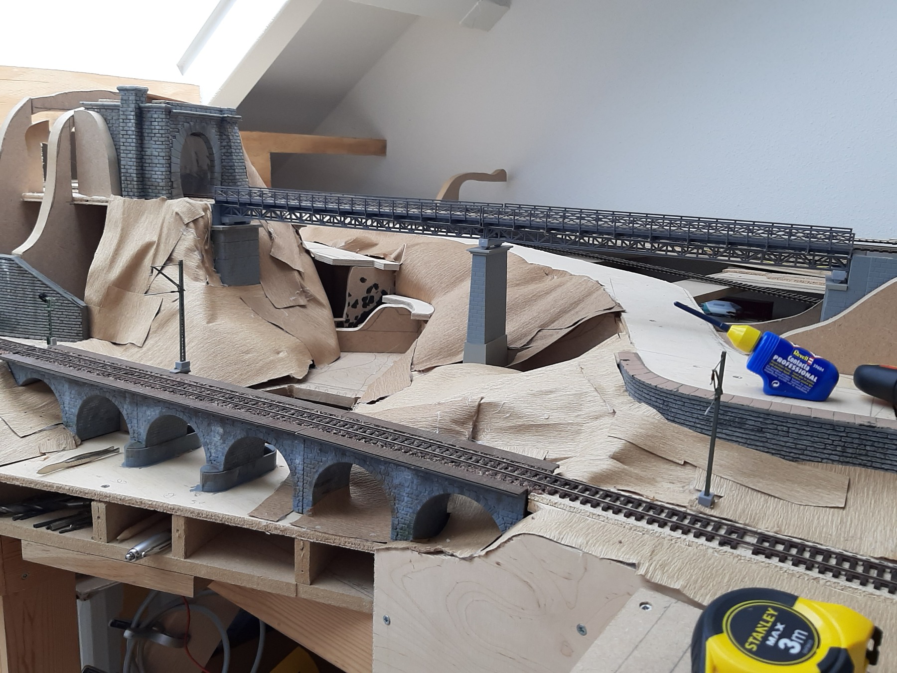

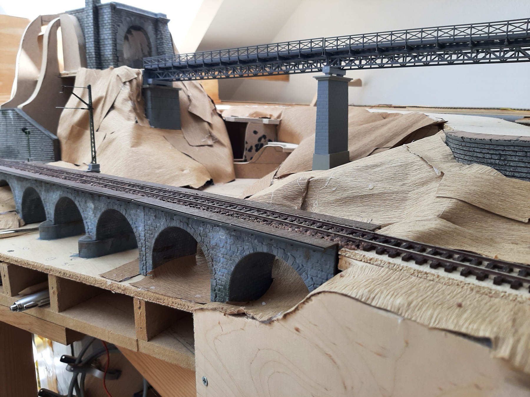

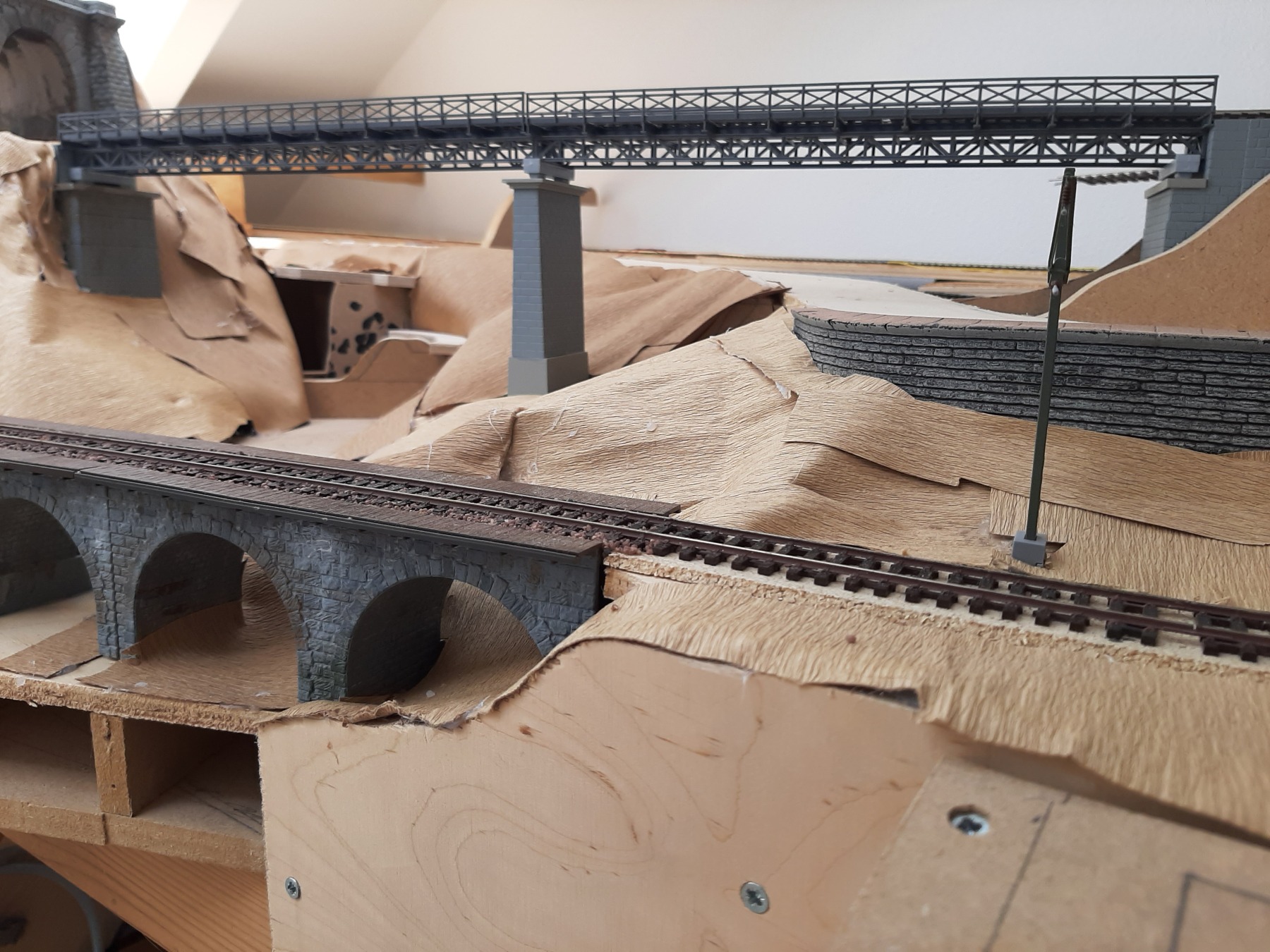

Hoewel ik Afgelopen weekend niet heel veel tijd had om echt iets te bouwen, kon ik gelukkig toch nog iets doen.
Na wat rondjes gereden te hebben besloot ik om iets te doen wat niet heel veel rommel zou maken.
Ik had nog wat landsschaps crêpe papier en besloot om mijn bergje aan de linkerkant van mijn baan wat meer vorm te geven.
Hierbij het resultaat
Berichten: 5310
Re: Mijn eerste baan, Hexental in ho. 380x 120cm
Reactie #35 Gepost op:
18 July 2023, 08:39:38 »
Dat belooft een mooi landschap te worden.

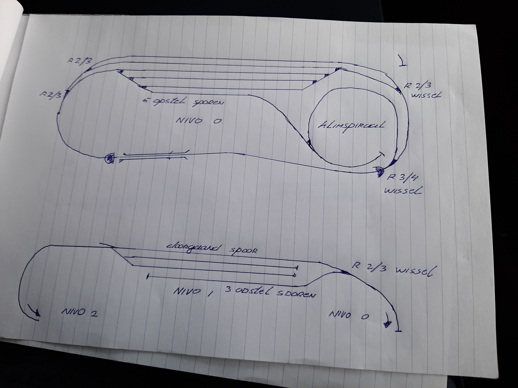

Ik heb het baan plan deels met de computer en deels uit mijn hoofd bedacht.
Ik kwam eens foto's tegen van een spoor die uit een berg via een brug over een dal reed.
Eigenlijk wat bijna iedereen heeft maar goed.
Na wat puzzelen kwam ik tot mijn ontwerp.
Aangezien ik niet echt een maatgevend ontwerp heb, heb ik geprobeerd om het toch een beetje duidelijk over te brengen.
Mijn baan heeft 3 nivo's. De eerste is Eigenlijk gewoon een cirkel met 5 opstel sporen. Via 2 kanten kunnen de treinen het klimspiraal bereiken.
Daar kunnen ze eventueel een ander opstel spoor oprijden of door rijden naar het bovenste nivo.

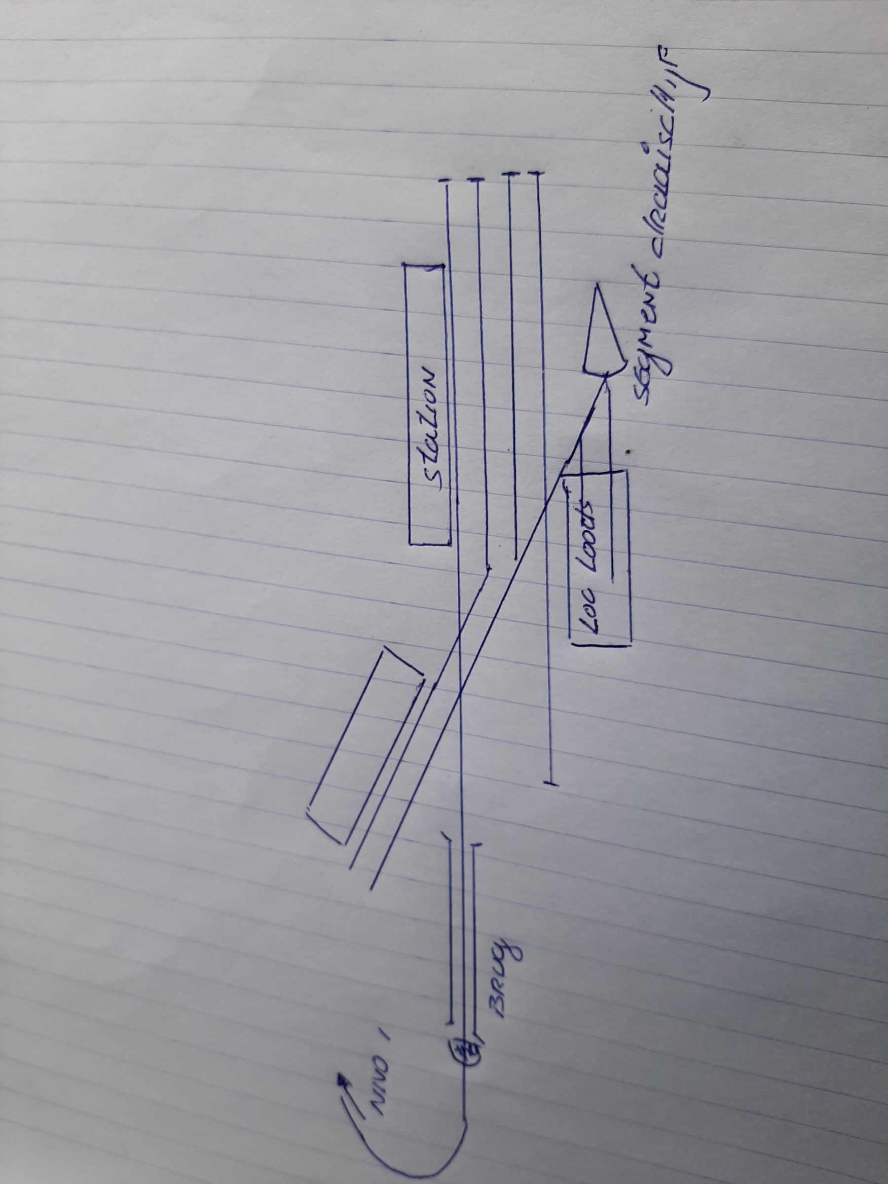

Daar komen ze bij een kop station met opstel sporen en een locloods.. via die opstel sporen kunnen ze rangeren naar een land handel.
Vanaf het station kunnen op de weg naar beneden ook nog 2 andere opstel sporen bereikt worden.
Een soort pendel dienst dus. Alle treinen kunnen Eigenlijk alles bereiken, hoewel........
De bovenste deel is Eigenlijk alleen voor diesel treinen.
Heet onderste deel krijgt ook bovenleiding.

Berichten: 5310
Reactie #41 Gepost op:
19 July 2023, 09:04:11 »
Duidelijk schema Paul.
Nog even een vraag, wat is het idee achter het opstelspoor op niveau 1 komend uit niveau 0?
Pfarrerwinkel de bouw:
Pfarrerwinkel
Paul1969
Berichten: 305
Reactie #42 Gepost op:
19 July 2023, 12:02:33 »
Ha Jelmer.
Het idee is eigenlijk gewoon opstel mogelijkheid.
Daar kan een trein naar beneden rijden en daarna weer omhoog richting station.
Vanaf daar kan hij weer via de andere kant terug naar beneden .Als hij daarna weer omhoog rijd staat ie gelijk weer goed op zijn spoortje.
Het idee is dat elke trein zijn eigen vaste spoor heeft.
Aangezien alles enkel sporig is, is dat niet moeilijk.
Gr Paul
Paul1969
Berichten: 305
Reactie #43 Gepost op:
19 July 2023, 12:07:29 »
Dit is alleen voor treinen met stuur stand rijtuigen, of treinstellen. De sporen erachter lopen ook flauw omhoog.
Dat had bij dit spoor niet gegaan ivm de vrije ruimte aan de bovenkant.
Daar komt nog een bedrijf. Anders moest dat ook omhoog, en dat werd er niet mooier op

Berichten: 5310
Reactie #44 Gepost op:
19 July 2023, 13:17:07 »
Het is mij helemaal duidelijk, opstelsporen schijn je nooit genoeg te hebben (of ik houd teveel van rollend materieel, dat zal het meer zijn..)
