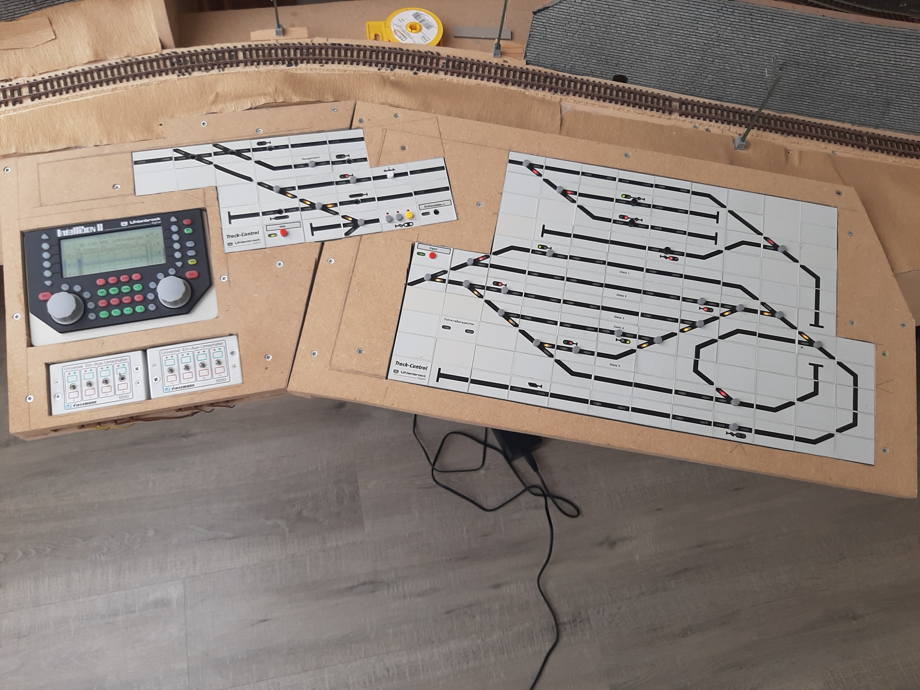

Hallo Eric.
Stiekem heb je gelijk, het past niet exact maar is ook een beetje een vertekend beeld.
Er komt nog kurk onder , en dan gaat het om 1 of 2 mm verschil.
Het Track control komt van Uhlenbrock en daarmee kun je alles zelf bedienen of als rijstraat programeren.
Ik vind het zelf rijden erg leuk zeker met zo'n bedienings paneel.
Het loopt via loconet en haalt zijn informatie van andere loconet onderdelen zoals bezetmelders
Het werkt perfect en is makkelijk in te passen.
Het enigste nadeel zijn de kosten, die liggen hoger als alles zelf solderen.

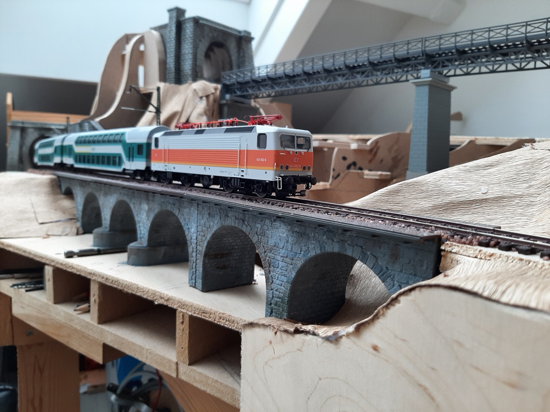

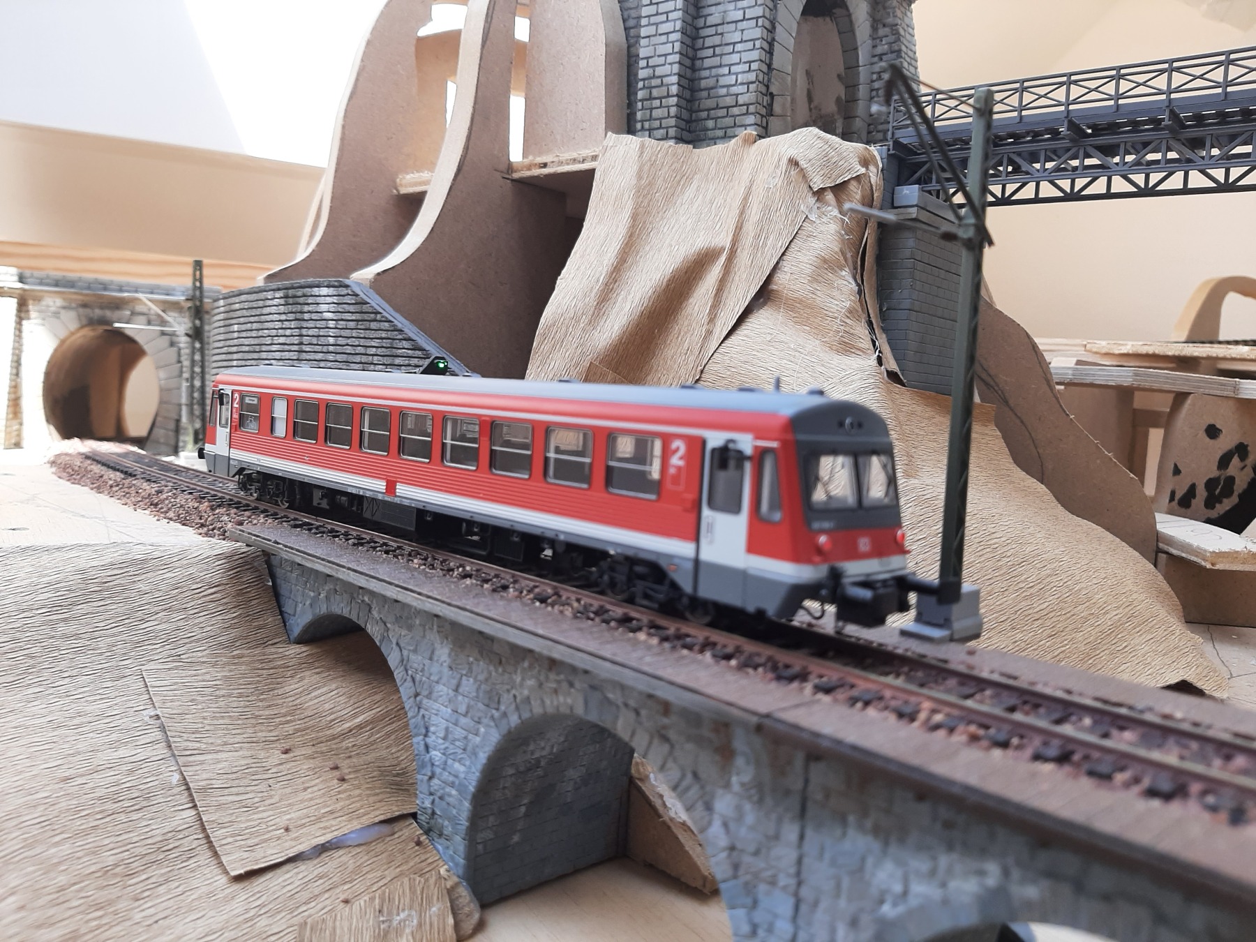

De bovenste brugdelen zijn allemaal van Kibri

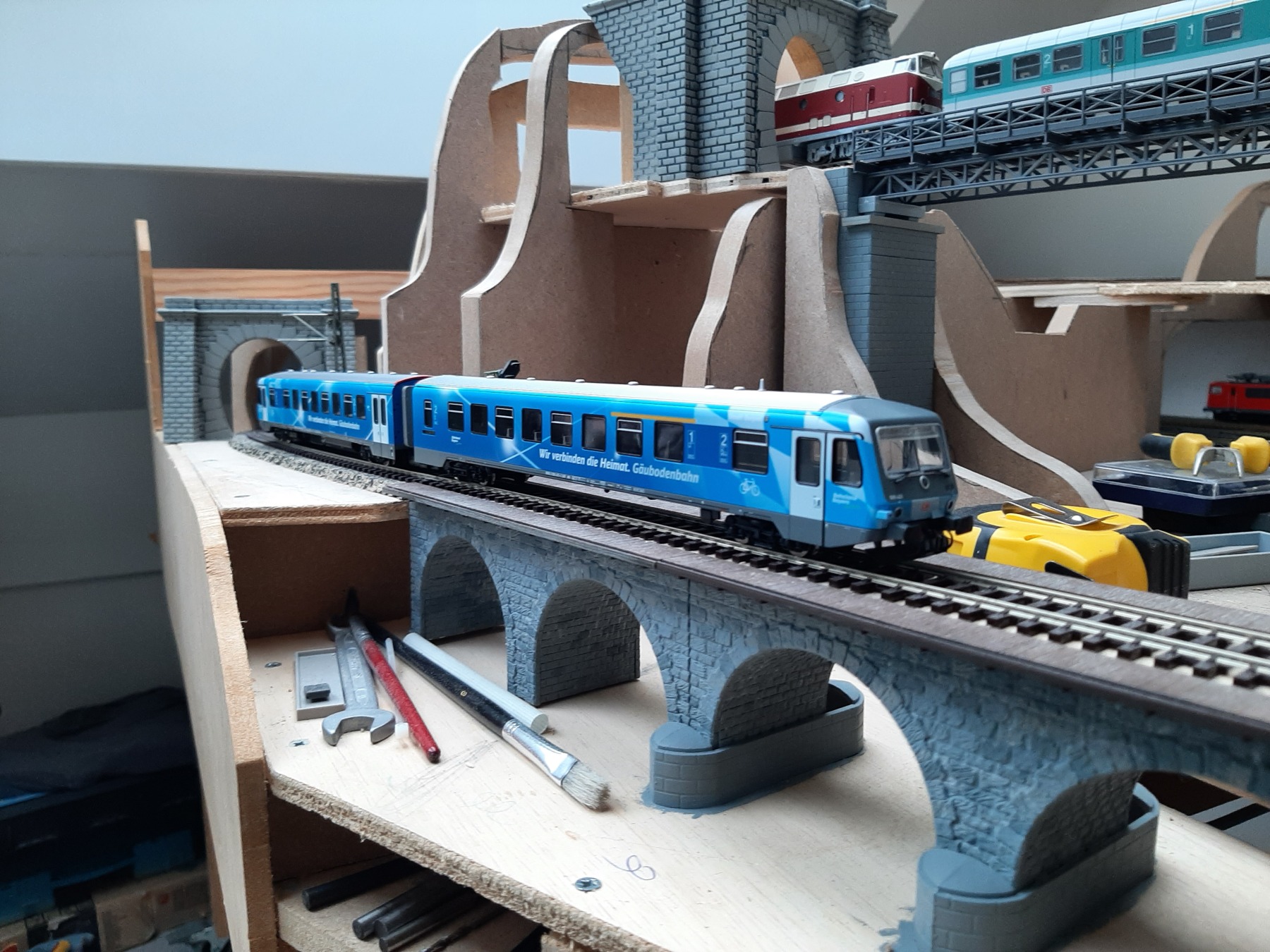

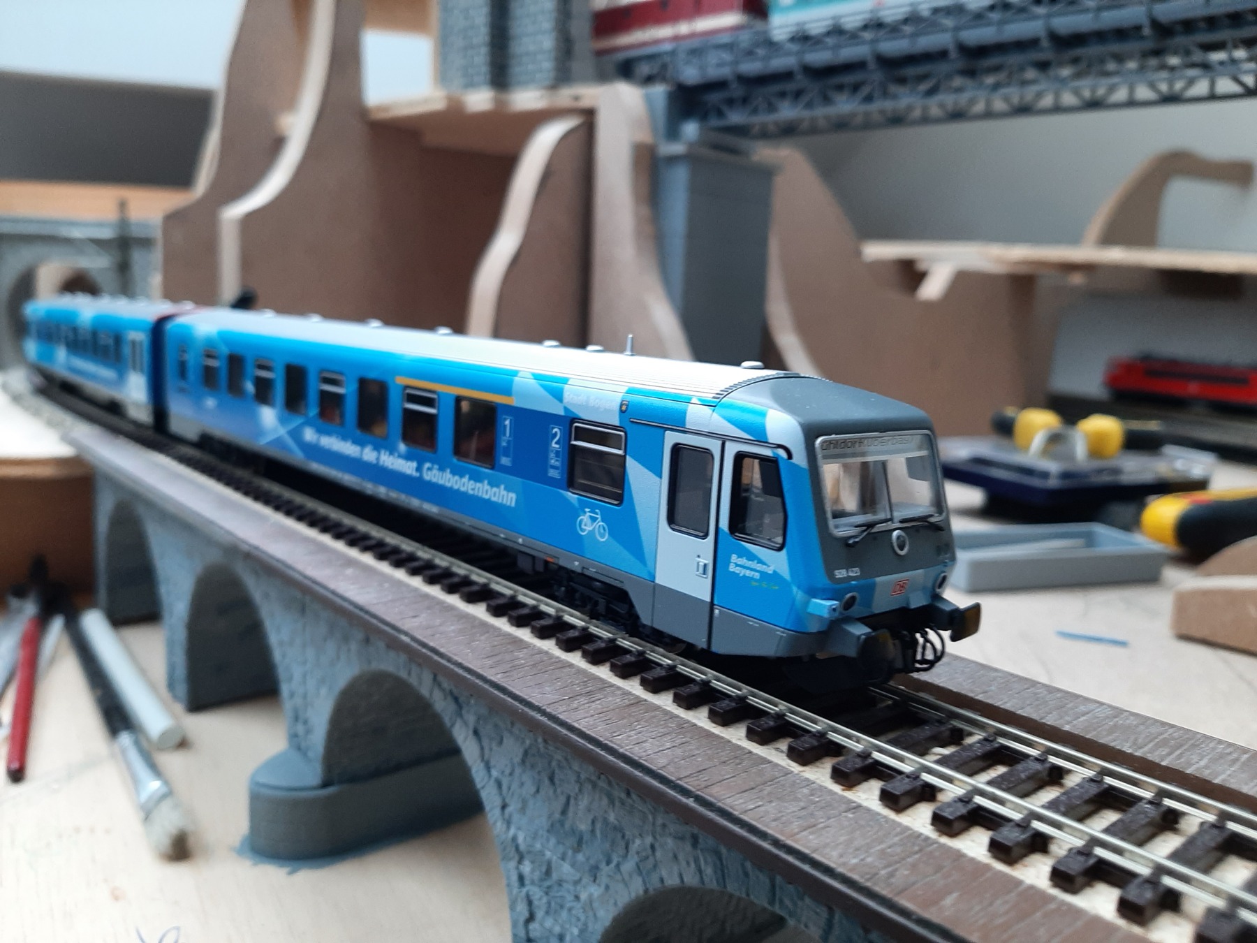

« Reactie #18 Gepost op: 18 June 2023, 16:22:26 »
Hallo Ed.
Ik heb eens gekeken hoe dat er in Thailand aan toe gaat, dat lijkt mij helemaal een avontuur.
Je zal denk ik één van de weinigen daar zijn met deze hobby.

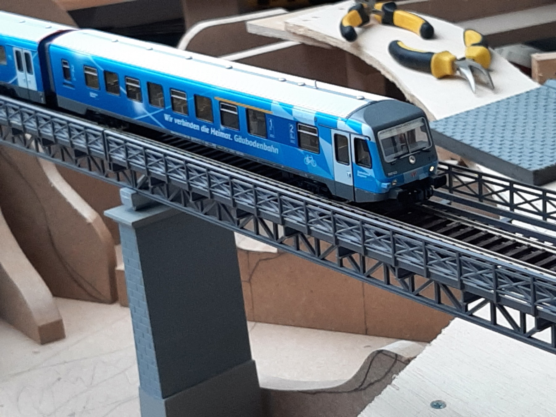

Mijn baan begint steeds meer vorm te krijgen.
De middelste verdieping is al aardig in opbouw.
Hier kunnen 3 treinen geparkeerd worden,  2 gaan er rechtstreeks naar het station,  de ander moet eerst naar beneden.

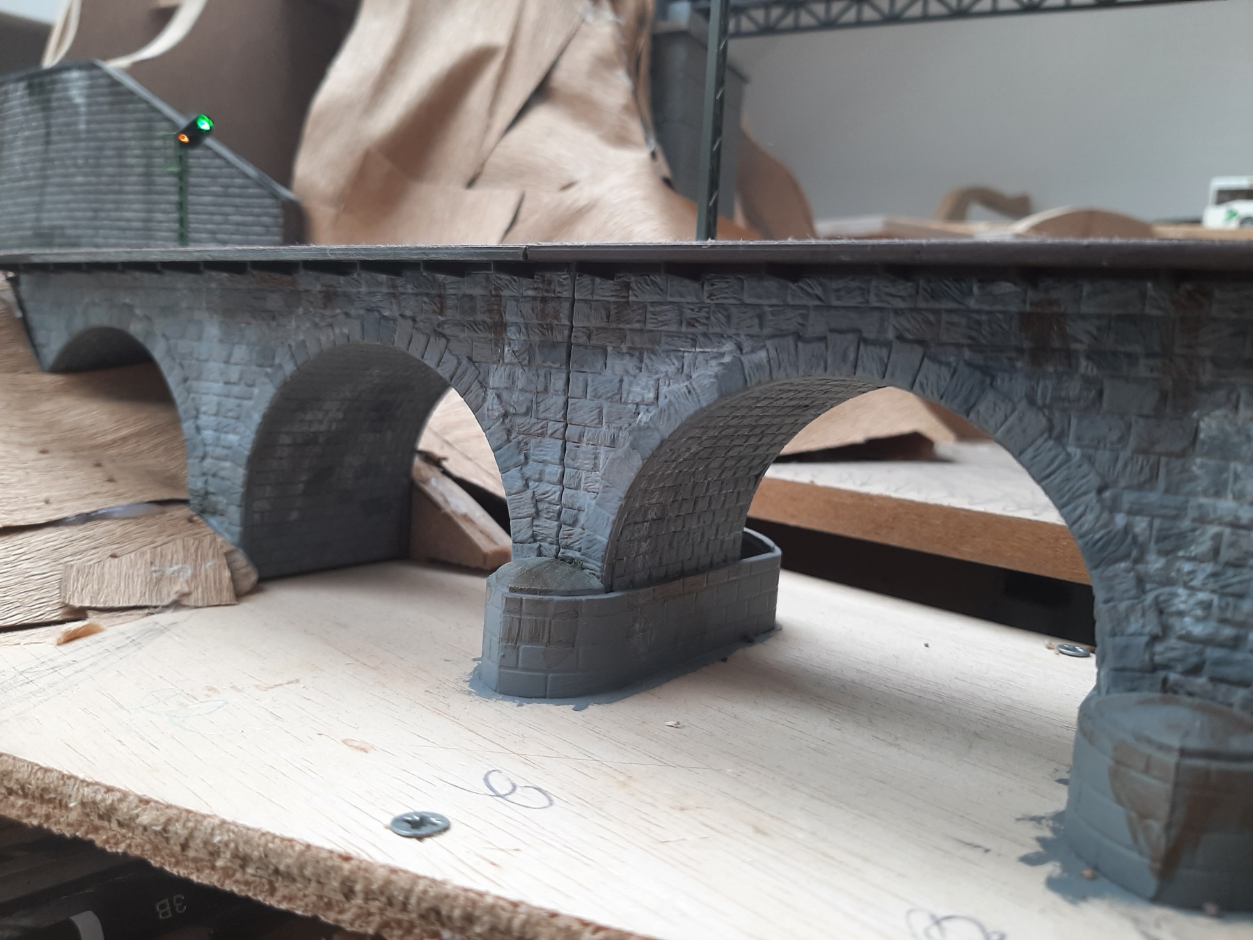

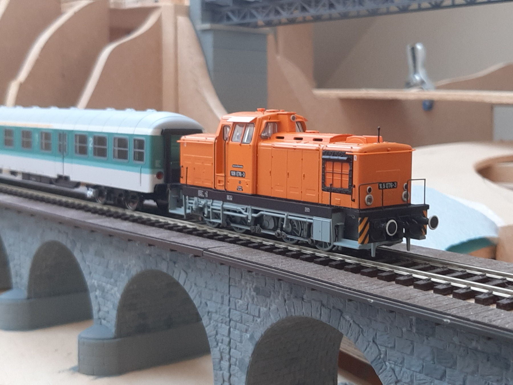

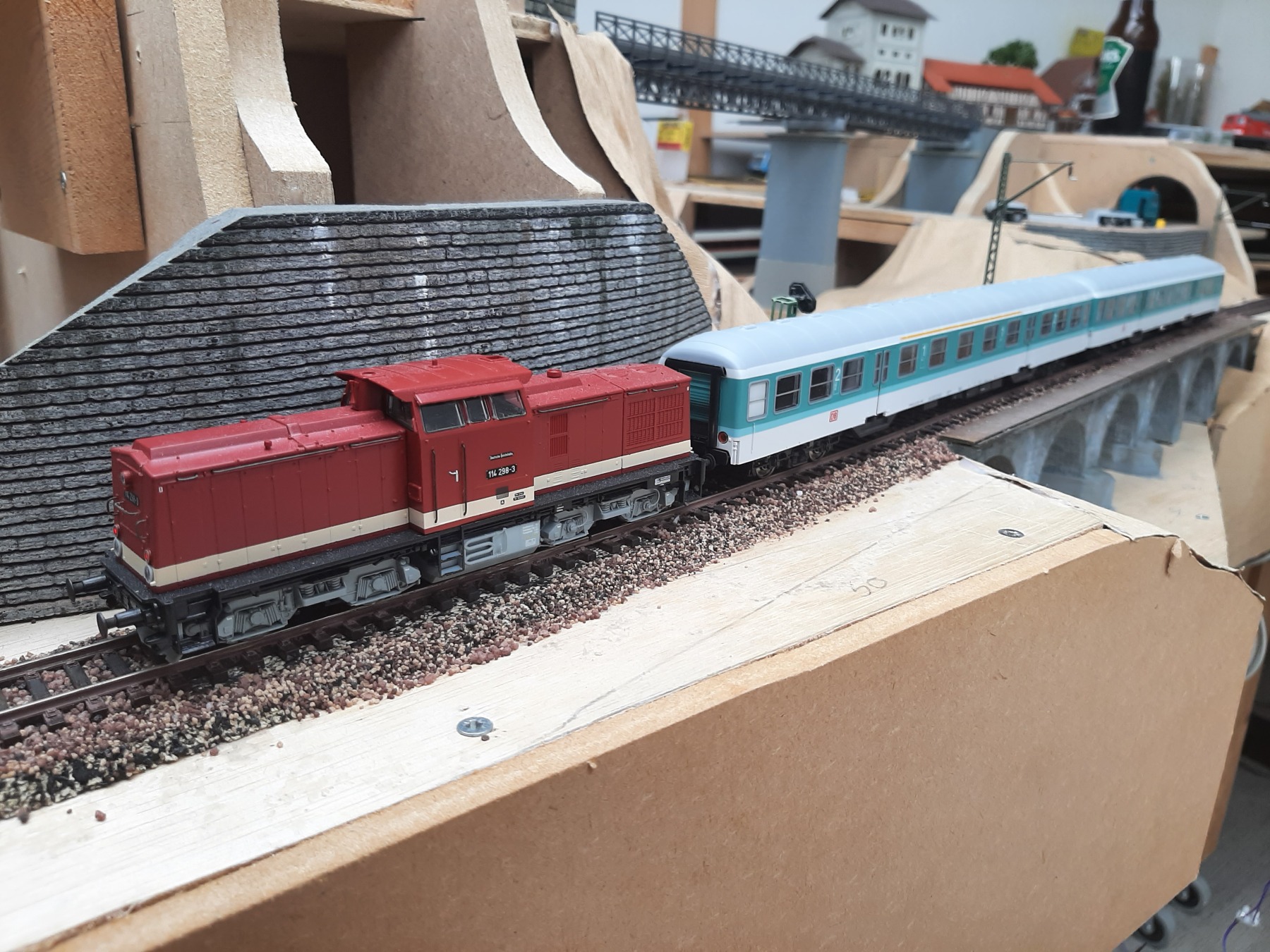

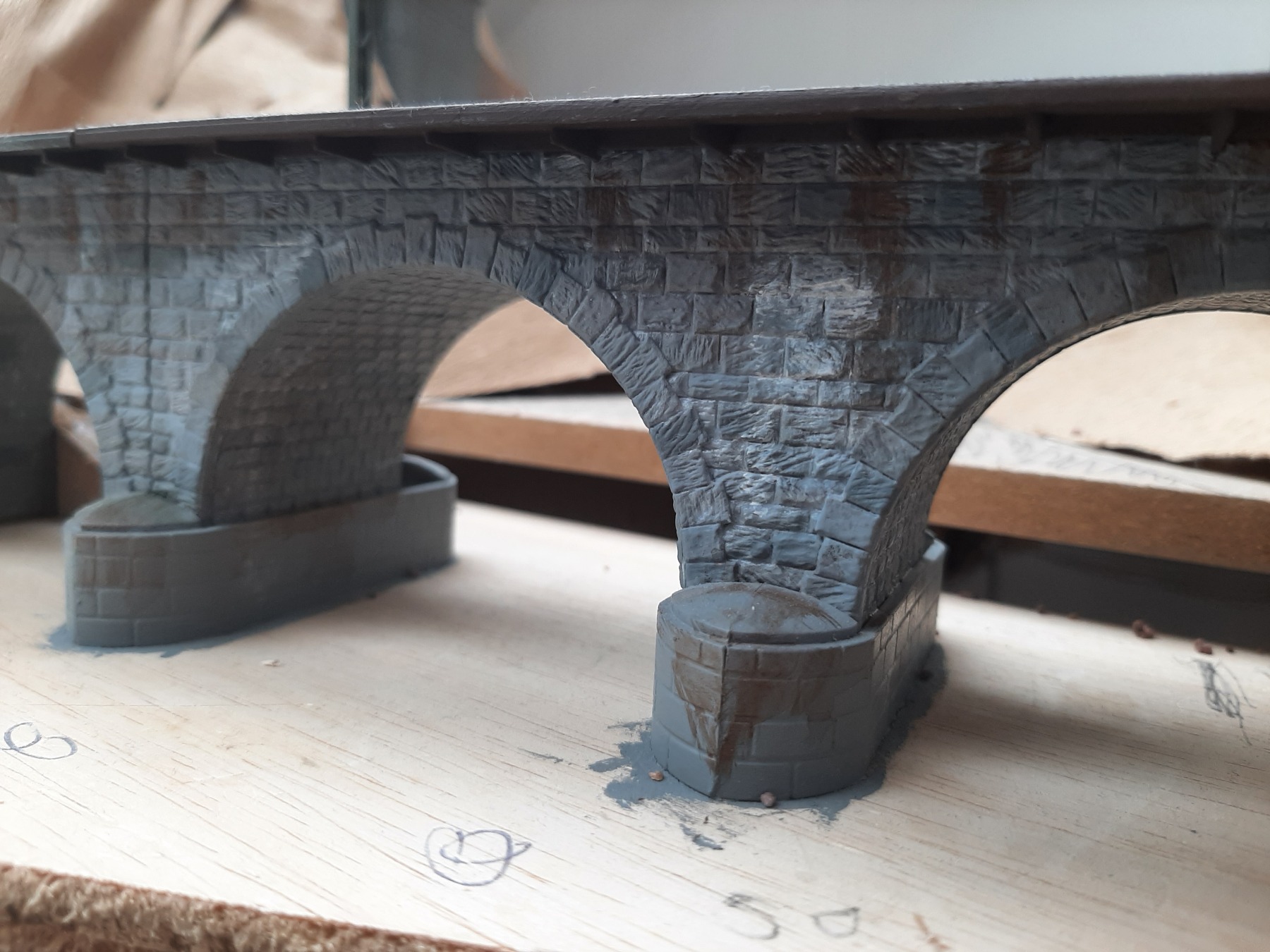

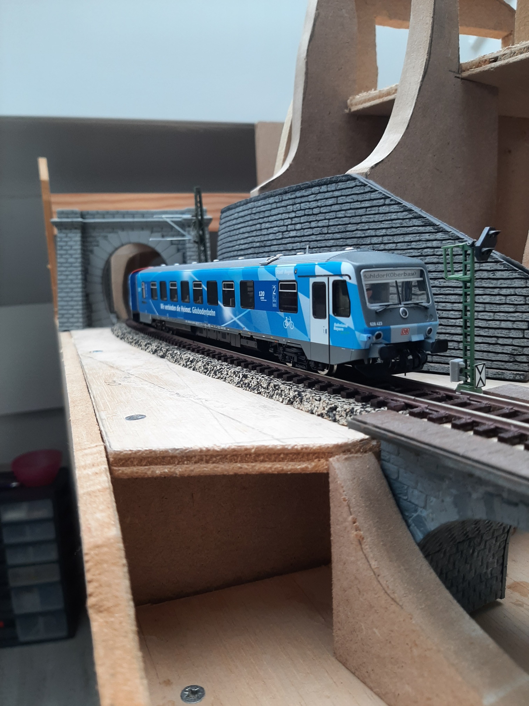

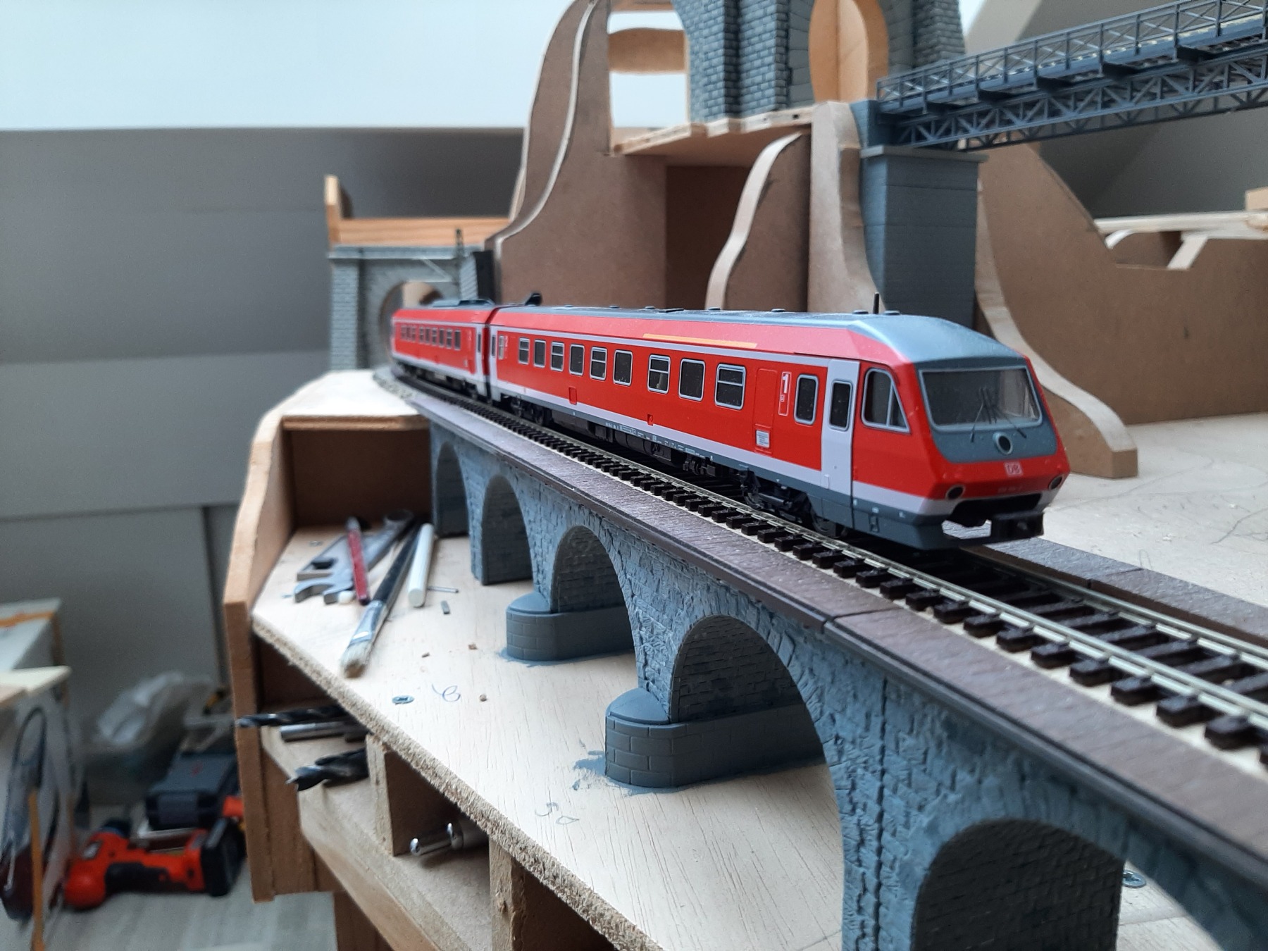

De onderste boogbrug in detail.
Het zijn 3  brugdelen van Faller achter elkaar geplaatst en iets geschilderd
einte

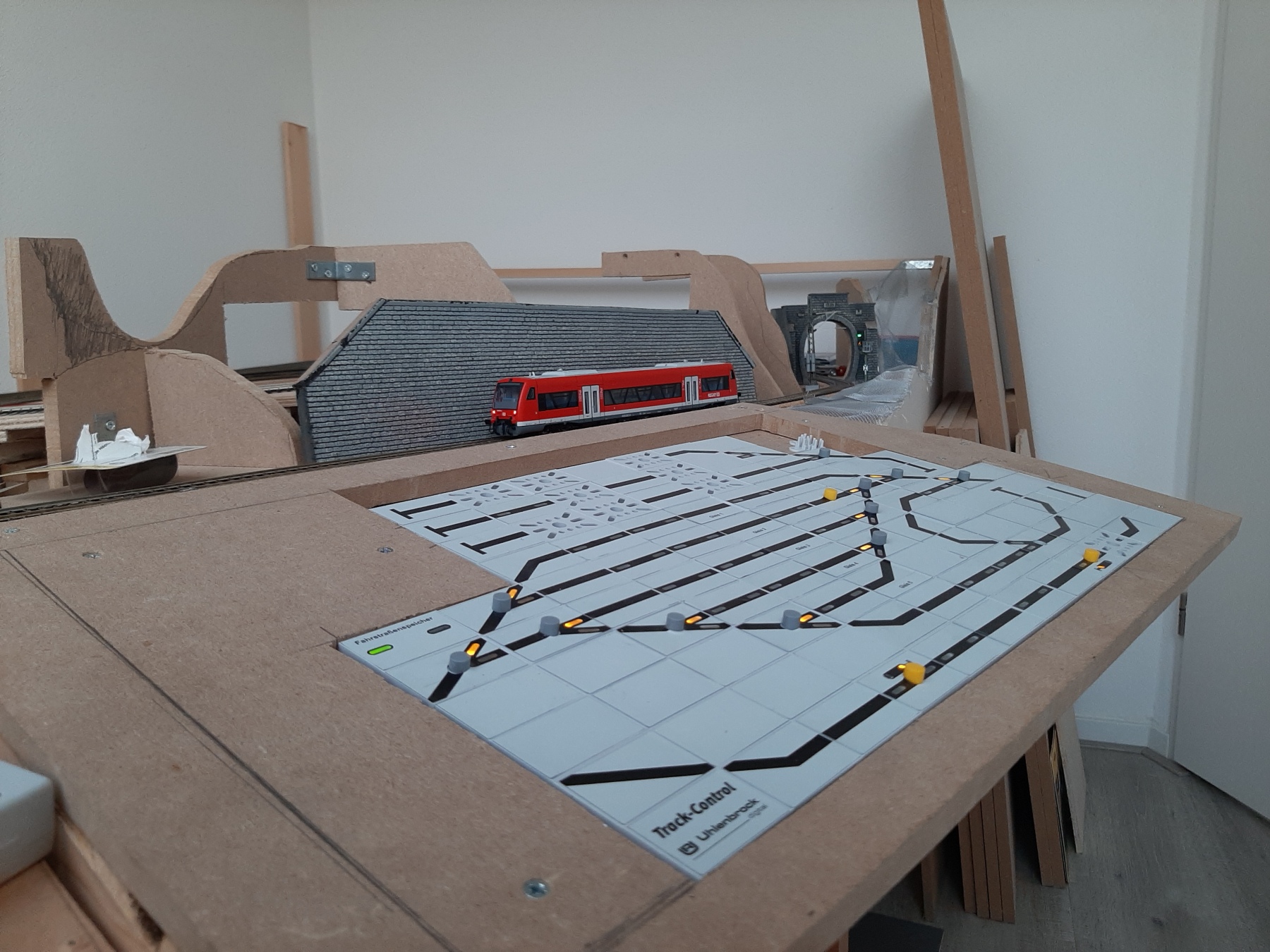

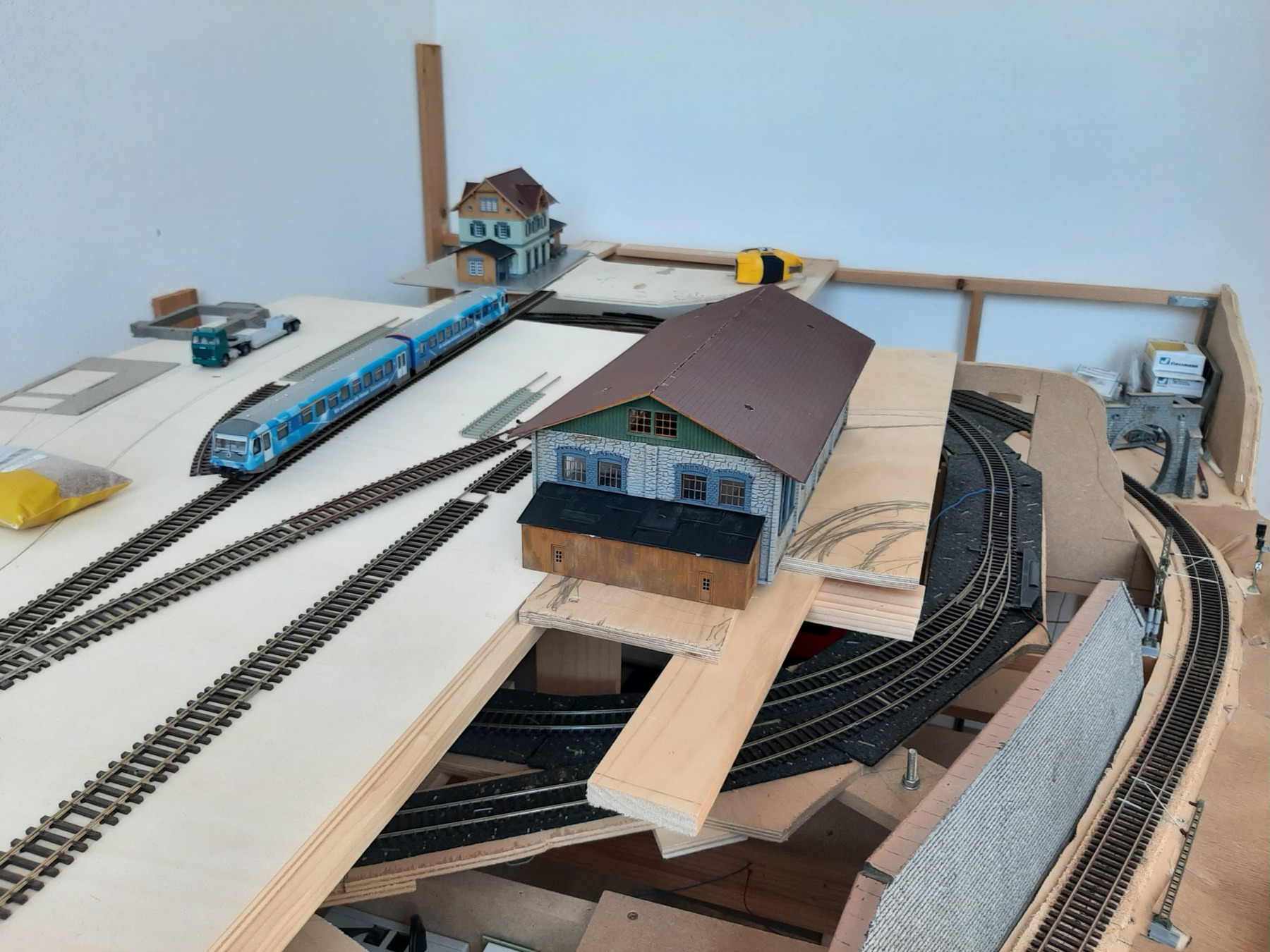

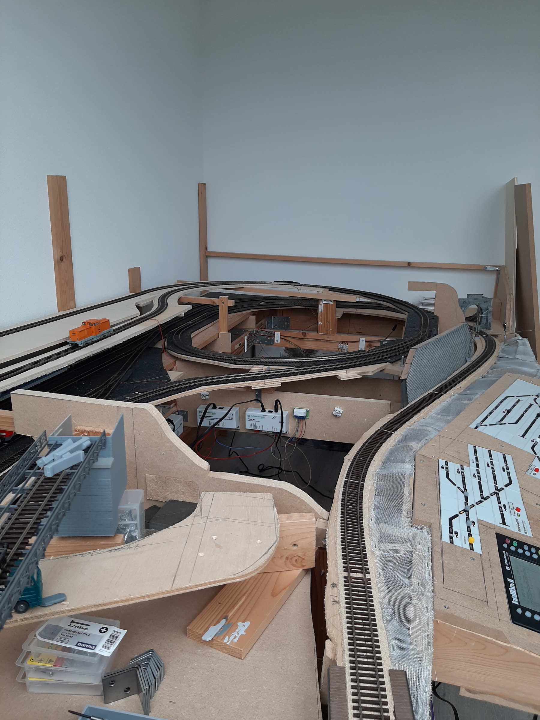

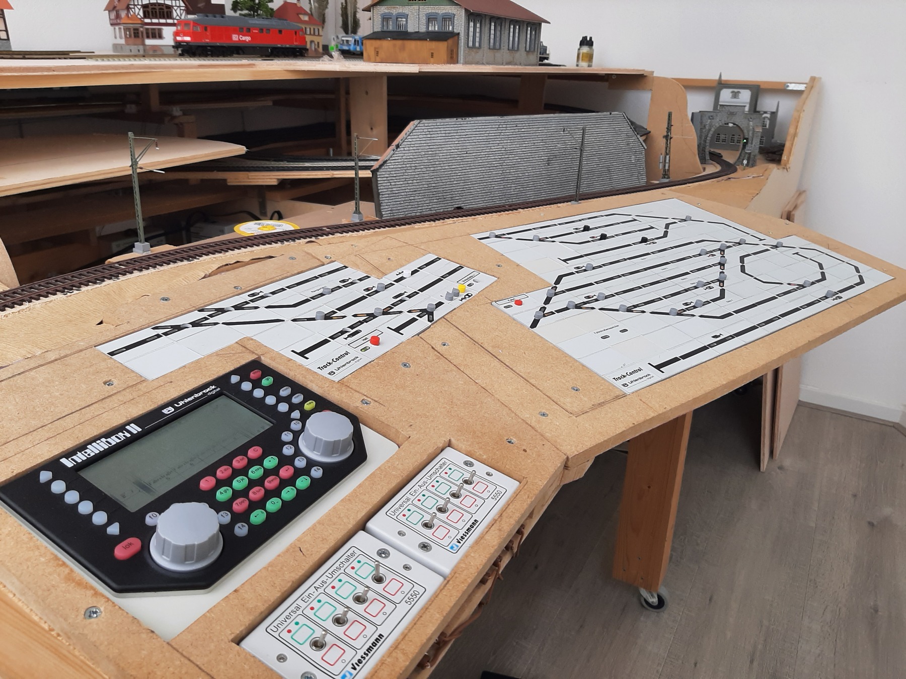

Hier weer een kleine update over de bouw van mijn eerste echte modelbaan.
Zoals ik al eerder schreef is mijn tempo redelijk laag.
Toch zijn er weer wat vorderingen.  De bovenste verdieping krijgt al wat vorm, ook heb ik mijn bedienings paneel wat uitgebreider gemaakt.
De wissels van de bovenste verdieping wilde ik op de centrale schakelen, maar dat vind ik wat minder handig..
Ik heb besloten om dat ook met Track control te gaan doen..
Wel zo mooi ook.

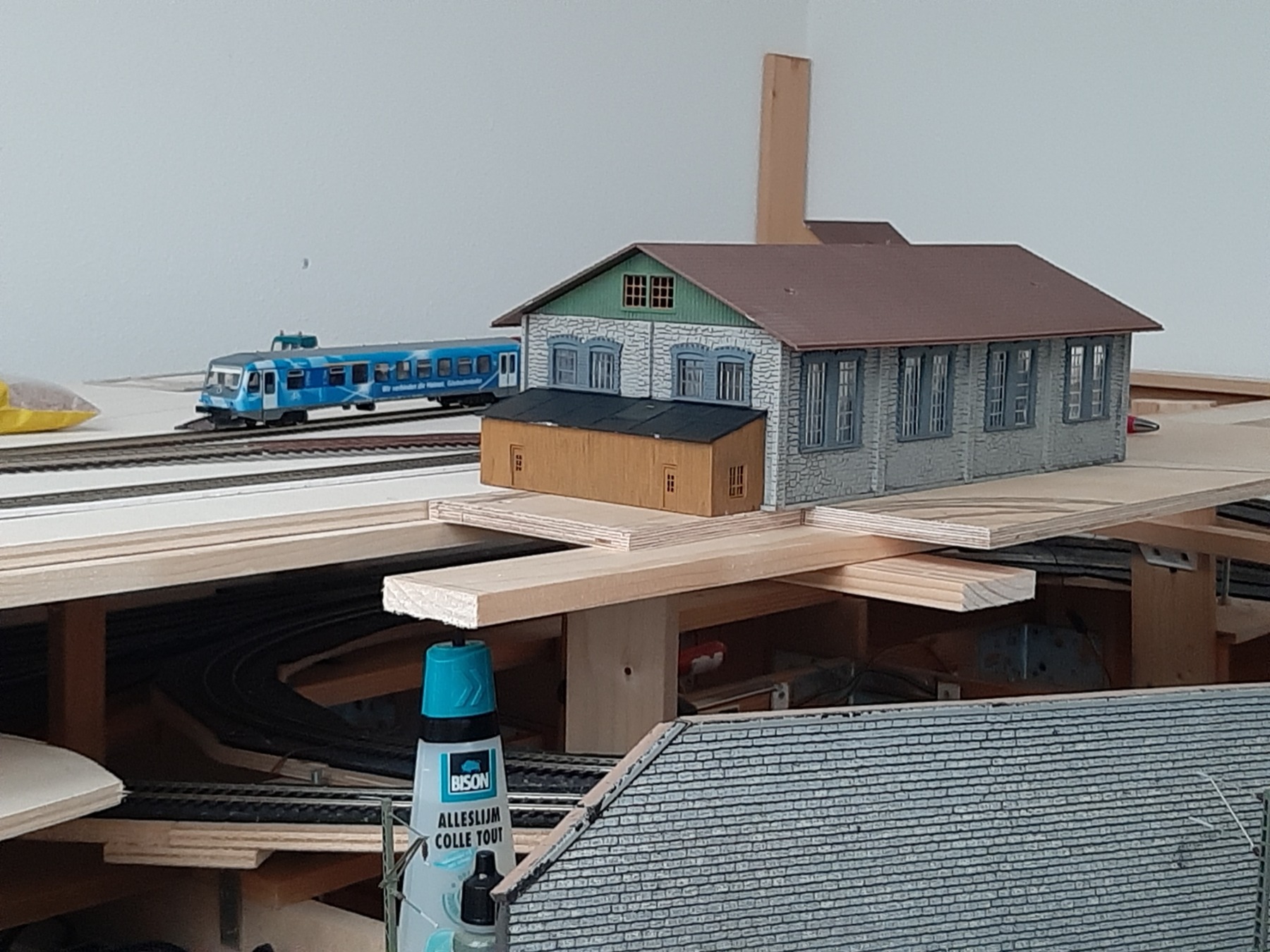

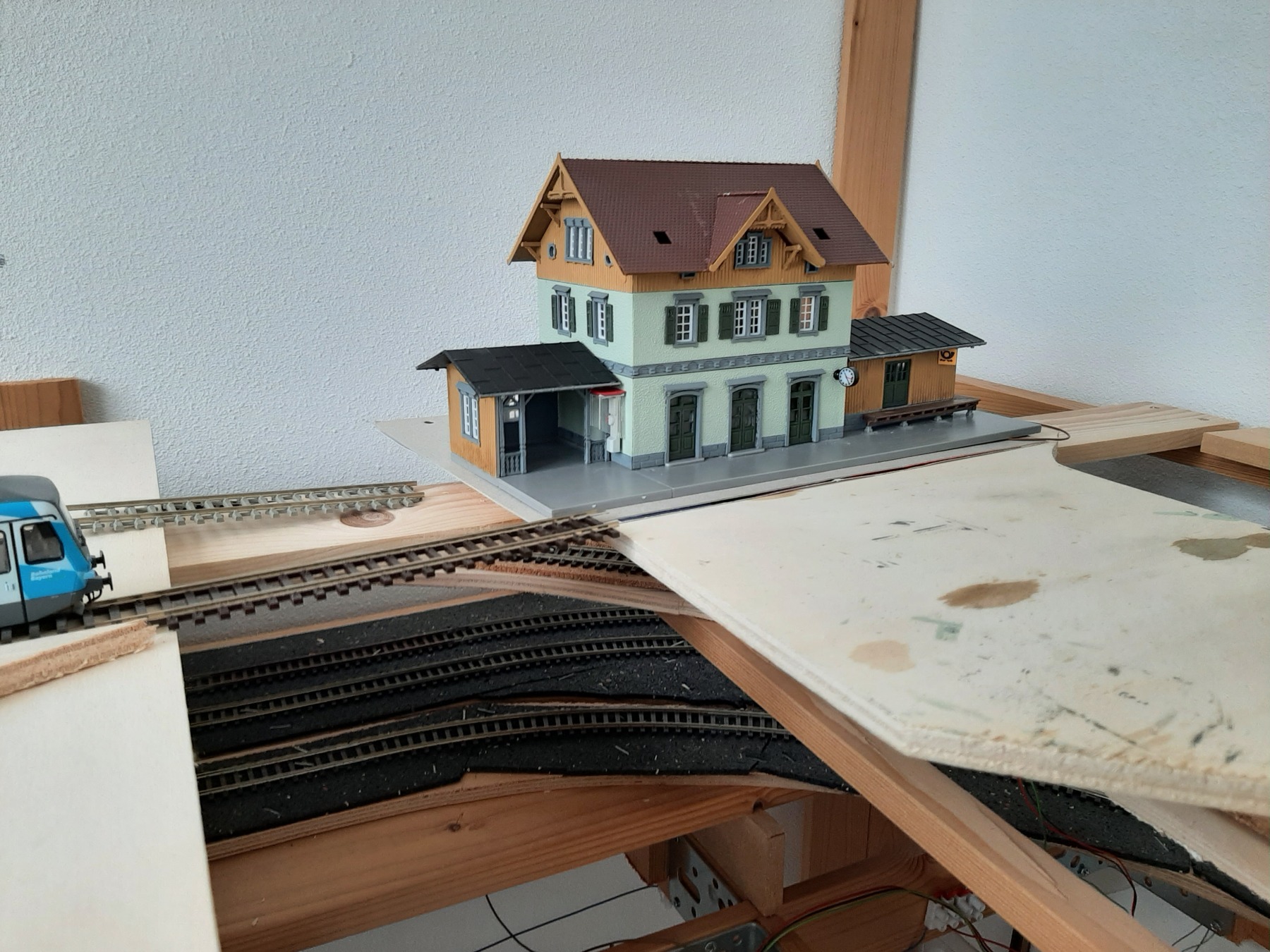

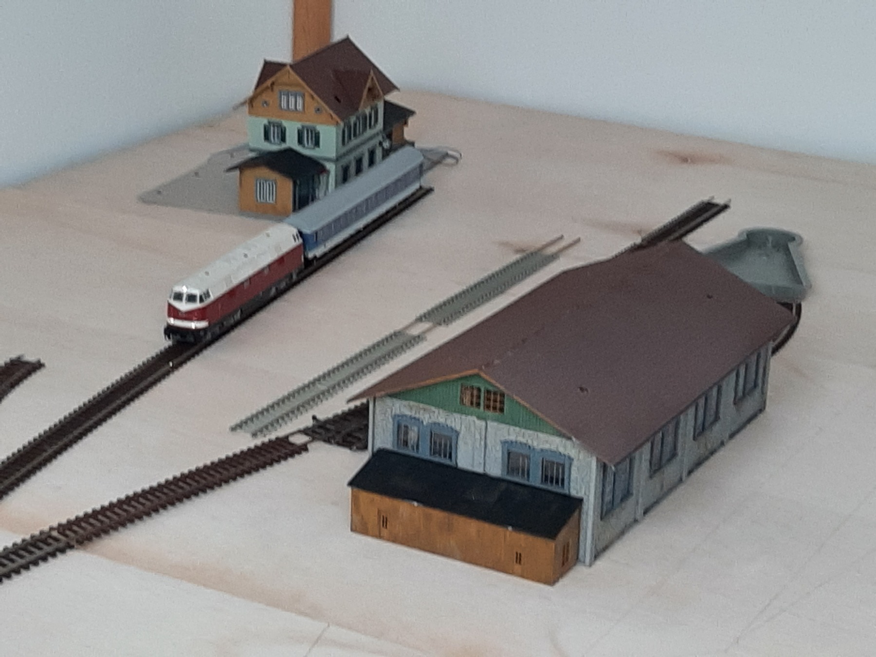

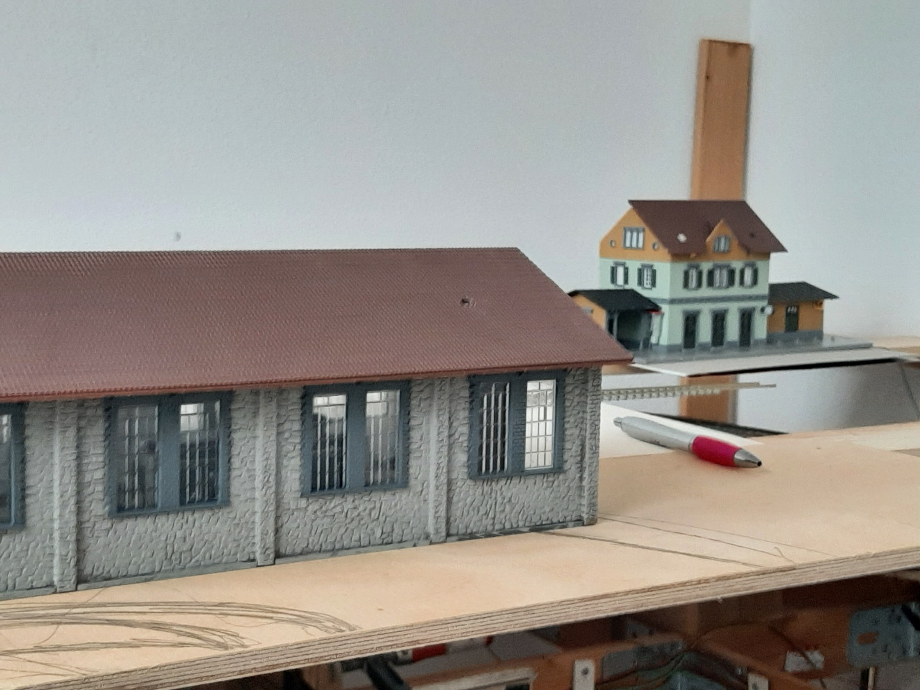

Het station en de loc loods hebben ook al een plaats gevonden.
Het begint al wat te worden
Paul1969
  • Berichten: 363
Re: Mijn eerste baan, Hexental in ho. 380x 120cm
« Reactie #29 Gepost op: 11 July 2023, 21:11:01 »
Ik snap dat ik nu gelijk commentaar ga krijgen.
De toegang tot de loods gaat straks via een segment
Draaischijf,  daar komt het onderkomen van 2 rangeerlocs.
Verder komen straks nog een paar rangeer sporen en een soort graanhandel om wat te rangeren.
Ik ben wel benieuwd of ik het elektrische gedeelte op orde heb.
De intellibox heeft een eigen trafo. De wissel decoders zijn op een aparte trafo gezet.
Het bovenste deel is gescheiden van de rest en heeft ook een aparte power 40 van Uhlenbrock.
Ik hoop dat iemand mij kan zeggen of ik iets over het hoofd zie.
Bij de klimspiraal heb ik een keerlus module aangesloten, en dat werkt perfect tot nu toe.
Tot zo ver mijn vorderingen. Ik ben benieuwd naar de reacties.
