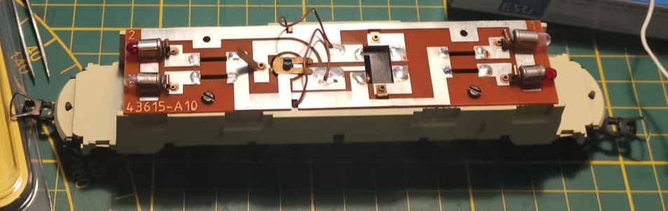

Na een Roco NS1000 (43615)  te hebben gedigitaliseerd was het natuurlijk te verwachten dat er een verlichtingslekkage  op trad.

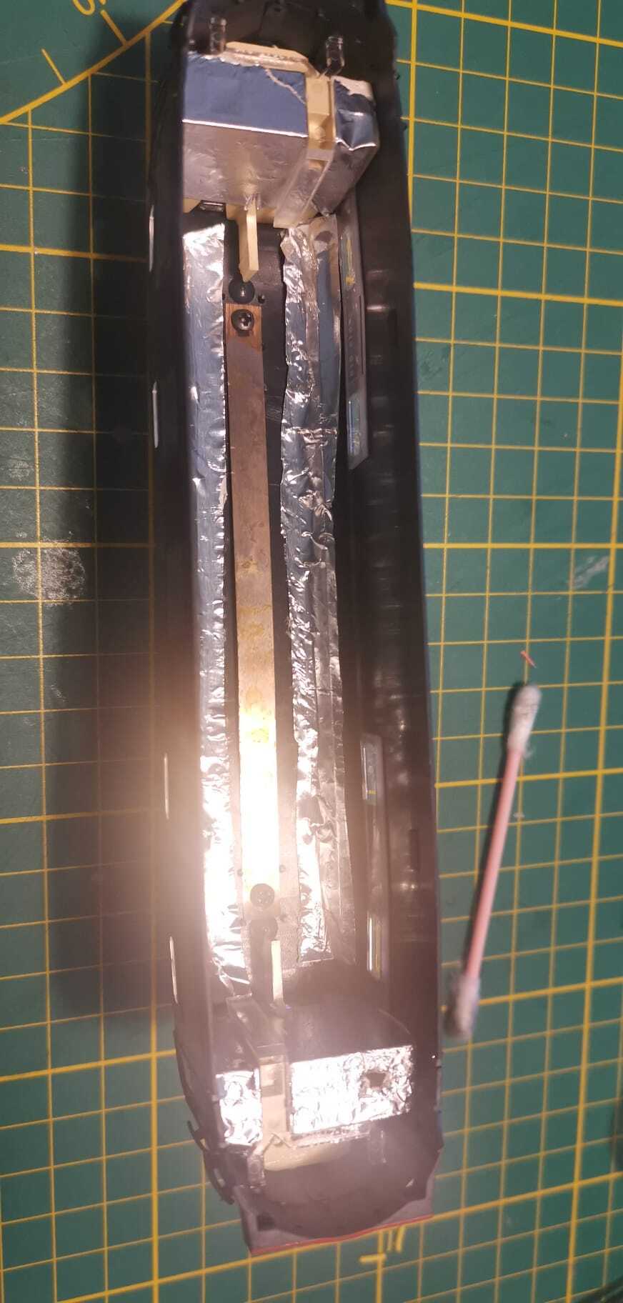

Zoals het plaatje laat zien heb ik dit verholpen met dubbelzijdig tape waarop gewone huis-tuin-en-keuken aluminiumfolie geplakt en dat vervolgens op de achterkant cabine en dak geplakt.

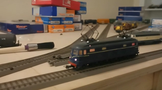

Het laatste probleem is dat de zijkanten de ramen rood en wit licht door laten afhankelijk van de rij richting
Nu wil ik dit gaan verhelpen door of de ramen verder af te schermen dan wel af te plakken of door de lampjes af te schermen met behulp van een klein stukje krimpkous
Iemand tip, led is me nog stapje te ver.
Iemand ervaring?

Zoals het plaatje laat zien heb ik dit verholpen met dubbelzijdig tape waarop gewone huis-tuin-en-keuken aluminiumfolie geplakt ....
Weet je dat er zelfklevende aluminium tape bestaat? Gewoon te koop in de bouwmarkt.

Ik heb de mijne ook al heel lang gelden gedigitaliseerd, en ik vraag me af hoezo het natuurlijk te verwachten was dat er een verlichtingslekkage optrad? Bij mij is dat namelijk amper/niet het geval. Heb je al eens gekeken hoe erg de lekkage nog is als je de lampjes een stukje dimt? Dat heb ik namelijk destijds gedaan omdat ze na het digitaliseren veel te fel brandden.
Je geeft het antwoord zelf al, het is na digitaliseren vaak het geval dat de verlichting een stuk feller brandt.
Mijn vraag; hoe dim ik de verlichting?
Joh, echt :-)
Nee serieus ik heb het zo gedaan, die rollen die ze verkopen daar kan ik een heel raam mee bedekken.
Dat is een kwestie van een paar CV's in je decoder een andere waarde geven  ;)

Dat hangt van je decoder af. Dus welke decoder zit erin?
Dimmen is sowieso nodig. Die lampjes waren nooit bedoeld voor digitale spanningen.

Graag merk en type. Het liefst het artikelnummer. En aanvullend, aan welke draden heb je de lampjes aangesloten?

Decoder:ESU Lok Pilot 5DCC artikelnummer 59620
Roco multimause Roco 10835 - Z21 multiMAUS
Verder
Geel naar rode sluitverlichting
Wit naar witte frontseinen
Oranje motor rechts
Grijs motor links
Zwart/rood baanspanning

CV31 = 16, CV32 = 0
CV262 =  13
CV270 =  13
Met 262 en 270 dim je de witte en de gele "draad". De fabriekswaarde van die 2 is 31. In bovenstaand voorbeeld zijn ze dus meer dan de helft gedimd.
