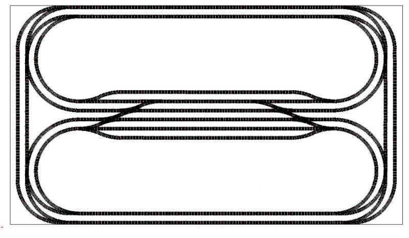

Wat vinden jullie van mijn baanplan?
« Gepost op: 17 April 2008, 14:01:21 »
Graag jullie mening over mijn eerste ontwerp!
Alle suggesties zijn welkom!

Eerste reactie : Veel kortsluiting !
Het beste kun je even op het treftwoord keerlus zoeken en daar wat meer over lezen.

hoeft geen kortsluiting te zijn als je enkele sporen op het hoofdsattion isoleert.
Gelijkvlorse kruisingen van het dubbelspoor zijn misschien minder mooi trouwens.

Ben beginnend modelspoorder dus nog niet zo vertrouwd met al de termen.
De sporen zijn marklin c-rails en de afmetingen zijn 330cm op 186cm
Bedoeling is dat er op dubbelspoor kan gereden worden de hele tafel rond met op de vier hoeken aftakking naar het centraal gelegen station.
Wat bedoel je precies met kortsluitingen?

Kan je aan alle kanten bij de baan, want ik denk dat je arm geen 1.86meter is ;D

Heb je ook een bepaald (landschaps) thema in gedachten? Wellicht is het fraaier om bv de sporen achter het station uit het zicht te laten lopen door ze met verhoogd landschap te camoufleren. Je kunt dan wellicht ook treinen elkaar (buiten het gezichtsveld) laten afwisselen voor meer variatie op de baan.
En kun je helemaal rond de baan lopen, ivm bereibaarheid?

Heb mijn tafel in vier kleinere tafels opgedeeld die op poten met wieltjes eronder staan. Deze vier tafels zijn dan aan elkaar bevestigd via steunbalken. Op die manier kan ik de tafel verschuiven. Zit in een kamer van 4 op 2,50 dus het valt goed mee!

Het deel voor het station zou een drukke stadsbuurt moeten worden (voor het station dacht ik aan het station van Bonn uit het faller gamma) en het deel achter het station zou eerder landelijk tot heuvel- of berglandschap moeten worden.

Maar als je aan het rijden bent en er ontspoort een trein aan de kant die het verst bij jou erg is. Wil je dan als die tafel weg gaan zetten om bij de trein te komen? :o

In het algemeen staat de tafel in het midden van de plaats en dan zijn beide zijden relatief gemakkelijk bereikbaar (één kant iets moeilijker gelet op het schuine dak)
Marco, in je eerste post gaf je alleen maar en baanplan en verder geen details zoals je stroomsysteem (2 of 3 rail).
In het geval van 2-rail heb je een aantal keerlussen waardoor er kortsluiting ontstaat. Volg maar eens een van de railstaven en je zal zien dat je dan ergens op de andere railsaaf uitkomt, ergo kortsluiting.
Maar aangeziem je met M* C rail rijdt maak je gebruik van het 3 rail systeem en dan zijn kortsluitingen niet aan de orde.

wat dat onsporen betreft, de ervaring leert dat een trein meestal daar onspoort waar je er slecht bij kunt dus....  ::)

Het past allemaal als een bus! Maar heb je al eens opgeteld wat de hoeveelheid wissels die je gebruikt in totaal kosten? Ik heb een veel kleiner baanplan en ik vind dat de kosten al enorm hoog. Een paar (electrische) wissels minder scheelt je zo een flinke duit!

Beste modelspoorders,
We zijn intussen al een paar maanden verder en op een paar wissels na (in de stationszone) liggen de sporen zoals op het plan.
Nu heb ik een probleempje bij de 6 sporen in het station, ze liggen namelijk te dicht bij elkaar voor de perrons ertussen te plaatsen.
Kunnen jullie mij zeggen met welke c-rails ik het beste de sporen verder uit elkaar breng zodanig dat ook de overige rechte stukken dezelfde afmetingen kunnen behouden.
