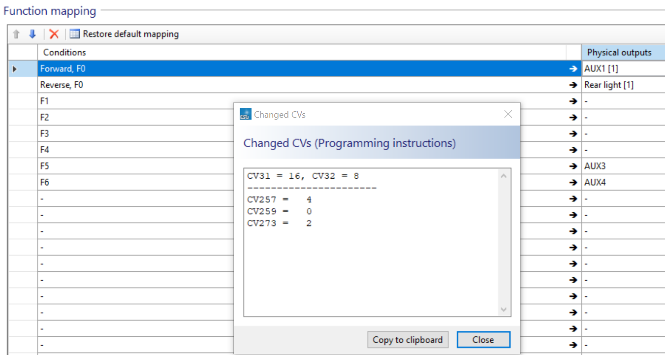

Ik denk inderdaad dat ik jullie in eerste instantie niet helemaal begreep.
Ik heb nu de plux 16  decoder gereset met het motorrijtuig. Daarna enkel de decoder nummer 36 gegeven (hetzelfde als de plux 22 decoder).
Ik heb de plux 16 decoder in het stuurstand geplaatst.
Het lijkt nu (deels) te werken.
Echter als ik f0 in toets gaat de front verlichting weer branden (als ik achteruit rij gaat deze uit).
Als ik op f1 druk gaat de sluitverlichting branden. Deze blijft in beide richtingen branden.
Vreemd dat je dit zou moeten programmeren zodat de verlichting richting afhankelijk wordt en zodat ze dus allebei onder F0 komen. Dat wordt nog een karwei gezien je niet precies weet welke cv's je moet wijzigen om dit voor elkaar te krijgen. Het is omgekeerd programmeren.
Hebben jullie tips?

in de stuurstand decoder omgekeerd programmeren.Kan je makkelijk met de software van de lokprogrammer.Daarin veranderen en dan kiezen in tools voor veranderde CV's

Bedankt voor jullie ondersteuning. Het is mij gelukt om de Lokpilot micro 59824 te programmeren voor de stuurstand.
Het was nog wel even zoeken naar de juiste instellingen. Maar door de tips welke jullie hebben gegeven ben ik er uiteindelijk uit gekomen. Het was vooral lastig dat het motorrijtuig andere lichtbeelden liet zien dan de stuurstand. Hierdoor was het noodzakelijk om de decoder te programmeren in het motorrijtuig en daarna over te zetten naar de stuurstand.  Als dit niet het gewenste resultaat gaf moest de decoder dus weer over worden geplaatst naar het motorrijtuig.
Ik ben niet van plan om nog een keer een reguliere decoder als functiedecoder te gaan gebruiken. Het levert toch vrij veel gedoe op.
Mocht iemand anders in hetzelfde bootje zitten. Op de afbeelding zie je hoe ik het heb opgelost. De Rear light bleek in de stuurstand de gele verlichting te zijn. De rode sluitverlichting Aux1.
Dank voor jullie input!
