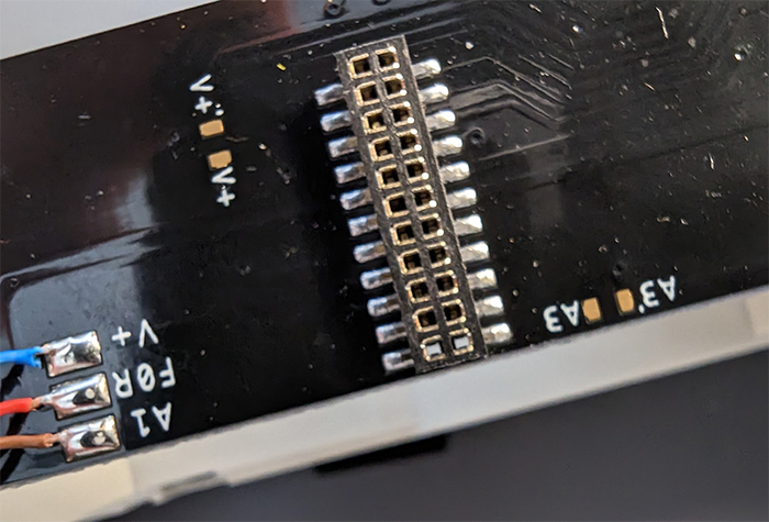

Re: Digitaliseren nieuwe Plan V 63138 . Decoder stuurstand reageert niet.
« Reactie #15 Gepost op: 07 May 2023, 21:42:31 »
Bij de Roco plan V wordt de decoder door de print in de decoderaansluiting gestoken. In de print moeten dus de noodzakelijke gaatjes zitten en dat zullen er wel 16 zijn. Een Plux22 is wel bruikbaar, maar dan moet je de zes extra pootjes afknippen.
Wel een beetje vreemd dat Roco in de stuurstand ook niet gelijk een Plux22-aansluiting heeft geplaatst.
« Reactie #16 Gepost op: 07 May 2023, 21:52:53 »
Ja...dat hebben ze dus wel....
Maar de handleiding zegt nog steeds plux 16.
« Reactie #18 Gepost op: 07 May 2023, 21:57:57 »
Ja geen idee, ik heb een een foto gemaakt, en heb hier een pluxx 22 functie decoder.
Kijken of dat werkt....
Dit is dus de PCB van de stuurstand
Door de verhouding op de foto lijkt het alsof de 2 bovenste pinnen niet zijn verbonden met soldeer, maar als je er loodrecht opzit, is dat wel het geval/ Er lopen zelfs banen naar de bewuste buitenste pinnen.
« Reactie #19 Gepost op: 07 May 2023, 22:10:02 »
Pluxx 22 functie decoder in stuurstand en Pluxx 22 in de motorwagen samen werkt.
Rijrichting met frontsein gaat automatisch, sluitsein helaas alleen bij de motorwagen.
Stuurstand werkt alleen onder F1 en wisselt niet automatisch.
« Reactie #21 Gepost op: 07 May 2023, 22:21:04 »
Als ik F1 toets gaat de sluitverlichting op de motorwagen trouwens uit.
Zover ik nu kan zien heeft de Plan V geen rangeerlicht en geen cabine verlichting, net zoals zijn 2012 evenbeeld.
Er is wel het een en ander veranderd.
De dipswitch is verdwenen en ook die lange draden over de hele print zijn nu weg (zie bespreking Groterdam 2012 variant)
https://www.hetgroterdamproject.nl/index.php/roco/853-roco-plan-v-63160?showall=&start=4
De 2012 variant schakelt zijn interieur verlichting op F1. De 2023 versie op F5
De 2012 variant hoefde niet te worden aangepast qua decoder voor front en sluit, dat deed het direct.
De 2023 versie kan ik gekoppeld op de baan voorzien van een ander adres, de functie decoder gaat dus gewoon mee met de programmering.
Nu die sluitseinen nog automatisch zien te krijgen op de motorloze.
« Reactie #23 Gepost op: 08 May 2023, 10:35:04 »
De topicstarter heeft dit probleem ook, zie zijn oplossing.
Op de afbeelding zie je hoe ik het heb opgelost. De Rear light bleek in de stuurstand de gele verlichting te zijn. De rode sluitverlichting Aux1.
Een PluX16 kan prima, zelfs een PluX12 kan. Het past allemaal in de PluX22 interface van de stuurstand, ongeacht het merk decoder.
« Reactie #24 Gepost op: 09 May 2023, 06:22:51 »
In aanvulling op bovenstaand (naar aanleiding van een vraag):
Bron Huib Maaskant
Te zien is dat PluX12 naast front en sluitlicht ook een AUX1 en AUX2 heeft en dus geschikt is als functie decoder voor dit stel.
Gr, Ben.
« Reactie #25 Gepost op: 09 May 2023, 10:00:20 »
Als de roco grapjurken de interieurverlichting op aux5 hebben zul je toch echt een plux22 moeten hebben.
(Of even de soldeerpunten op de print van aux2 en 5 doorverbinden) 8)
« Reactie #26 Gepost op: 09 May 2023, 10:03:07 »
Komt die Aux 5 niet van de decoder in de motorbak?
Groet Frits
« Reactie #27 Gepost op: 09 May 2023, 10:42:00 »
Maar dat hebben ze niet gedaan, de binnenverlichting voor de gehele trein wordt gestuurd vanuit de motorwagen.
« Reactie #28 Gepost op: 09 May 2023, 10:46:26 »
binnenverlichting op F5 wil niet zeggen dat dat uitgang AUX5 is. Hangt totaal van de programmatie af
« Reactie #29 Gepost op: 09 May 2023, 10:52:12 »
Dan zou je inderdaad aan een plux12 genoeg hebben voor de stuurstand.
