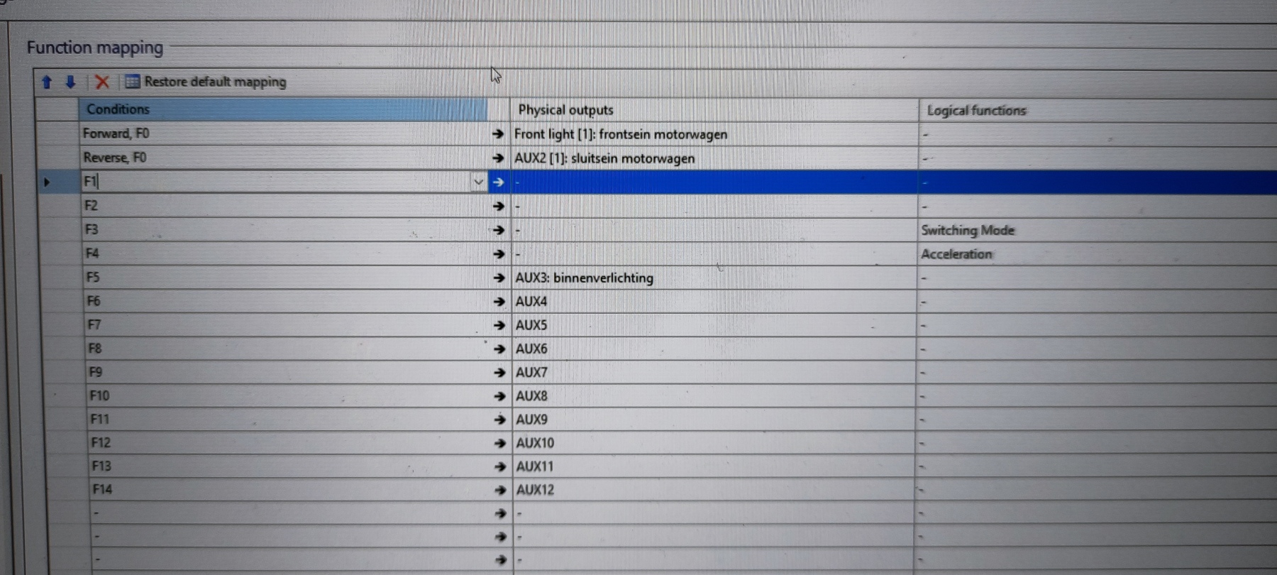

Ik ben mijn eerste stapjes aan het zetten in het digitaliseren (met een YD7010 centrale)
In dat kader mijn Plan V (63138) aan het digitaliseren, daarvoor een LokPilot 5 DCC en een LokPilot 5 fx aangeschaft.
Ik heb (nog) geen LokProgrammer hardware (hoewel ik daar nu al de meerwaarde van begin te zien), maar wilde de decoder(s) wat herprogrammeren, dmv van de LokProgrammer software en dan de Show Changed CV's optie.
Ben begonnen bij de motorbak, wat mij daar opviel is dat op F0 de front en sluitseinen goed schakelen afhankelijk van de rijrichting. Maar dat wanneer je F1 activeert het front- of sluitsein weer uitgaat. Ik dacht dat op te kunnen lossen door in de function mapping F1 op Ignore te zetten
CV31 = 16, CV32 = 3
CV289 = 0
maar dit verandert niets.
Vervolgens wilde ik op het inschakelen van Front en Sluitsein een kleine vertraging inbouwen, daarvoor gaf de software:
CV31 = 16, CV32 = 0
CV260 = 2 (was 0)
CV268 = 2 (was 0)
Dit werkt wel zoals verwacht voor het frontsein (kleine inschakelvertraging), maar niet voor het sluitsein (direct aan).
Kunnen jullie inschatten of ik toch iets verkeerd doe in het programmeren, of is dit een eigenaardigheid van het Roco model. (In de handleiding van de 63138 staat overigens niets over hoe een en ander is aangesloten) Ik ben nog wat huiverig om nu al helemaal los te gaan met trial and error
Alvast dank voor jullie inzichten.
Laatst bewerkt op: 24 October 2024, 20:36:05 door tjibbeh

Aanvulling...heb de kap er nog een keer weer afgehaald, en de codes bij de aansluitingen van de verlichting deden vermoeden dat de sluitseinen van de motorwagen op AUX2 zitten. Dus nu de instelling aangepast zodat F0 reverse de AUX2 activeert. Dat werkt nu, dwz, met F0 ingeschakeld, schakelen de front en sluitseinen netjes met de rijrichting. Ook de inschakel vertraging werkt op de sluitseinen nu ik die voor AUX2 heb ingesteld.
Echter, nog steeds schakelen zowel front als sluitseinen uit als ik F1 activeer tegelijk met F0. Foto hieronder toont de mapping van de decoder. Ik begrijp niet waarom F1 nog iets doet. Kan dat toch iets zijn wat in de elektronica van het model zelf zit. En zou je het alsnog kunnen overrulen?

De front- en sluitseinen van de stuurstand zitten aan AUX1 en AUX2 gekoppeld. Ik denk dat door het programmeren je de standaardwaarden van de functiedecoder verkeerd hebt gezet. Sowieso moet je niet proberen om de motor- en de functiedecoder tegelijkertijd te programmeren. Ik heb de indruk dat je dat wel gedaan hebt.

Voor degenen na mij die in de toekomst op dit topic terecht komen. Ik heb het uiteindelijk weten op te lossen.
Oplossing :
Een regel voor vooruit + F0 > frontsein aan
Én een regel voor vooruit + F0 + F1 > frontsein aan
Idem voor achteruit icm sluitsein
Dit is de enige setup die ik kon vinden waarbij F1 het sluitsein niet weer uitschakelt, cq. waarbij F1 als het ware F0 overruled
