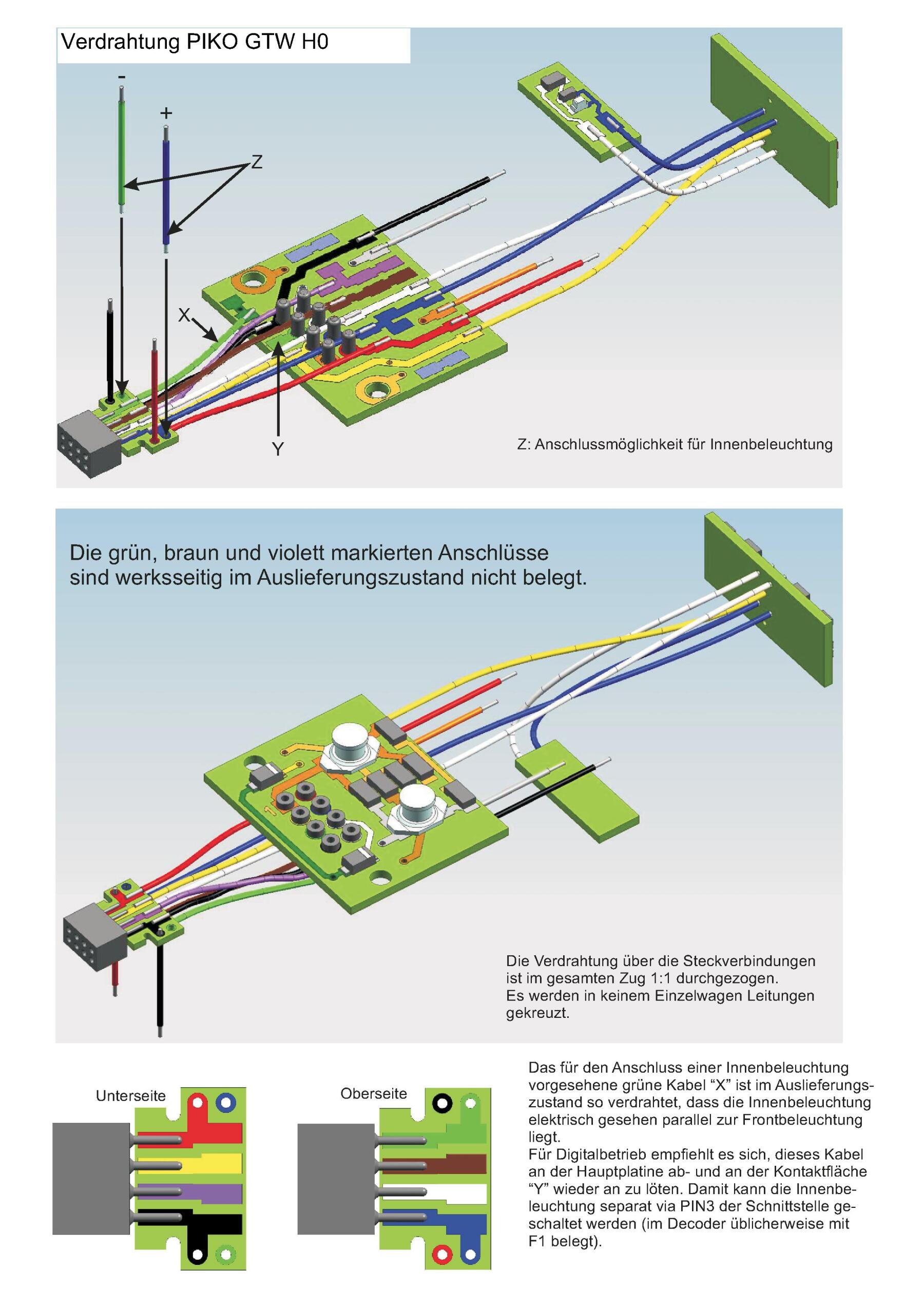

Piko heeft de volgende oplossing hier voor.
Problem:
After digitisation with an 8-pin NEM652 decoder, the interior lighting is switched on with the function key F0 and not with F1.
Cause:
The wiring on the vehicle board is designed ex works so that the interior lighting is switched on in analogue mode with a jumper plug parallel to the front lighting.
Solution:
Solder the green cable from the light output (X) to the solder pad for the decoder output A1 (Y) as shown in the following document.

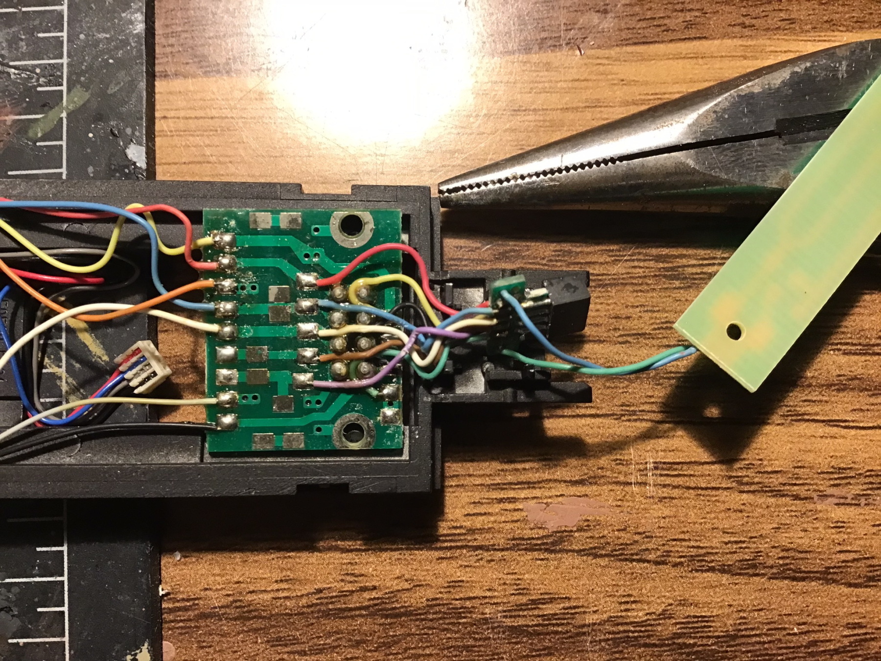

Je moet de hele moter wagen openhalen om bij het printje te komen. En ook de koppeling loshalen anders heb geen werk ruimte.
Je moet de groene draad dus los solderen en op het 4e aansluitplekje naast de zwarte draad solderen. De groen draad zit een beetje vast gelijmd onder de paarse draad.Los gekregen zonder schade en gesoldeerd op het juiste plekje. Wellicht niet een werkje dat voor iedereen is weggelegd.
Met functie mapping onder F3 gezet en nu doet de verlichting het allekanten op. Onder F1 zit het motor geluid en F 2 de horn

Hallo Arjan,
Op de één of andere manier heb ik je vraag van twee jaar geleden gemist. Mijn oplossing is identiek met die van Piko. De groene draad op Aux1 (F1) solderen. Mooi dat het probleem is opgelost.
