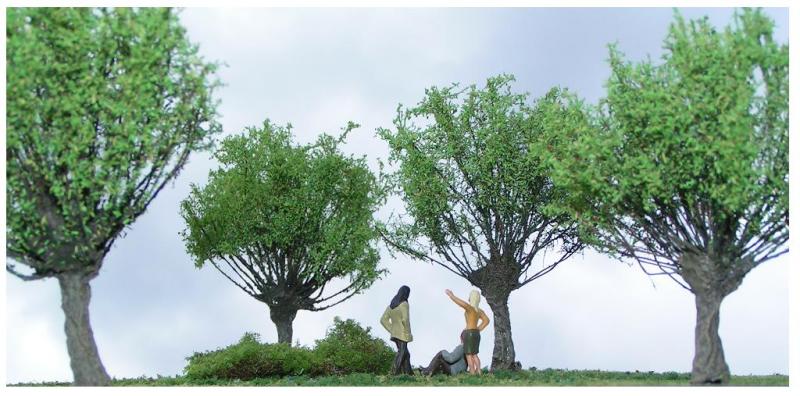

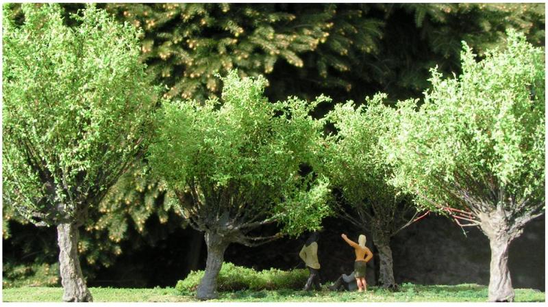

Hier mijn laatste stukjes huisvlijt van afgelopen weken...
ben nog altijd op "zoek"naar een imm.bladerdek voor wilgen... :-| :-|
Hier kan ik voorlopig denk ik mee leven..
het seizoen is:" late" lente...
en eentje onder ander licht..

hm, de eerste modelknotwilg waarvan ik denk "ja, dat is m!"

Het is weer fraai hoor Jos!

@Jos,
Bijzonder geslaagd!
Hoe zijn ze gegroeid?
Je spreekt over huisvlijt. Moet ik denken aan e-draad met lijm o.id.?
Heb je ergens een "groeipatroon-overzicht"?
Gr
Dirk

Jos : Kunnen we geen cursus krijgen van je ?

Nou nou nou Jos,
Het is weer een snoepie!!
Die foto zou zo bij ons achteruit genomen kunnen zijn
Heb je niet een recept voor dit snoepie?
Please!!
Groet Wim. [kan er wel een paar gebruiken]

Dat zijn een paar mooie knotwilgen Jos. Ik ben ook van plan nog eens een paar van die dingen te maken.
Dus hoe kweek je die boompjes
Johan.

Mooie boompjes laten zien is één, maar we zijn allemaal hartstikke nieuwsgierig hoe je ze zelf kunt maken..

@Jos: is hier dezelfe techniek gebruikt of heb je het net even anders gedaan?

Aan/voor allen:
Ja hoor ...dezelfde techniek:
alleen geen filtervezeltjes als eerste maar "Wildgrass dunkelgrün" van Noch als eerste ..alleen dus de uiteindes van de twijgen.
Daarna een
heel klein beetje
fijne grasvezeltjes( denk 0,5 cm lang?) ook weer met een beetje spuitlijm aan de uiteinde van de twijgen MET de langere "Wildgrass" vezels rieselen dmv een theezeef.
Tot slot weer ff spuitlijm sproeien en m.b.v. theezeef en zelf gekleurd houtzaagsel ( gezeefd) de bladeren toegevoegd.
tot slot altijd 2 x minstens met matte vernis bespuiten..
He he rivival of de houtspaanders/zaagsel!!
Jos
