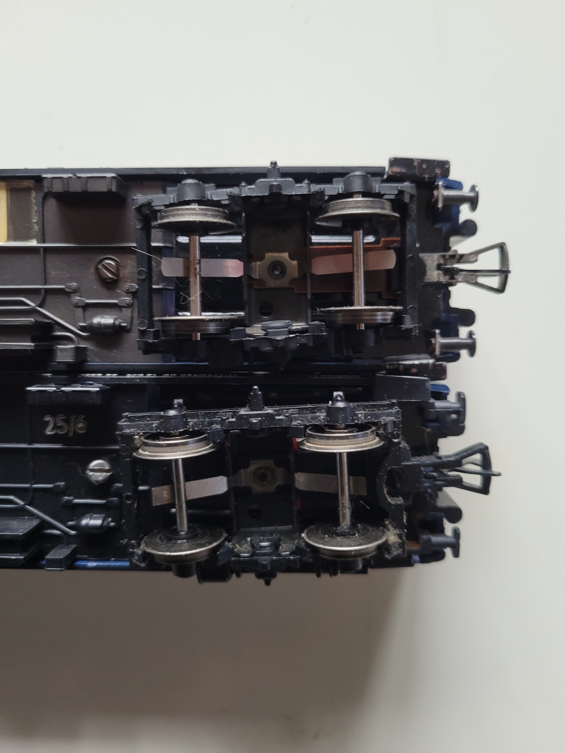

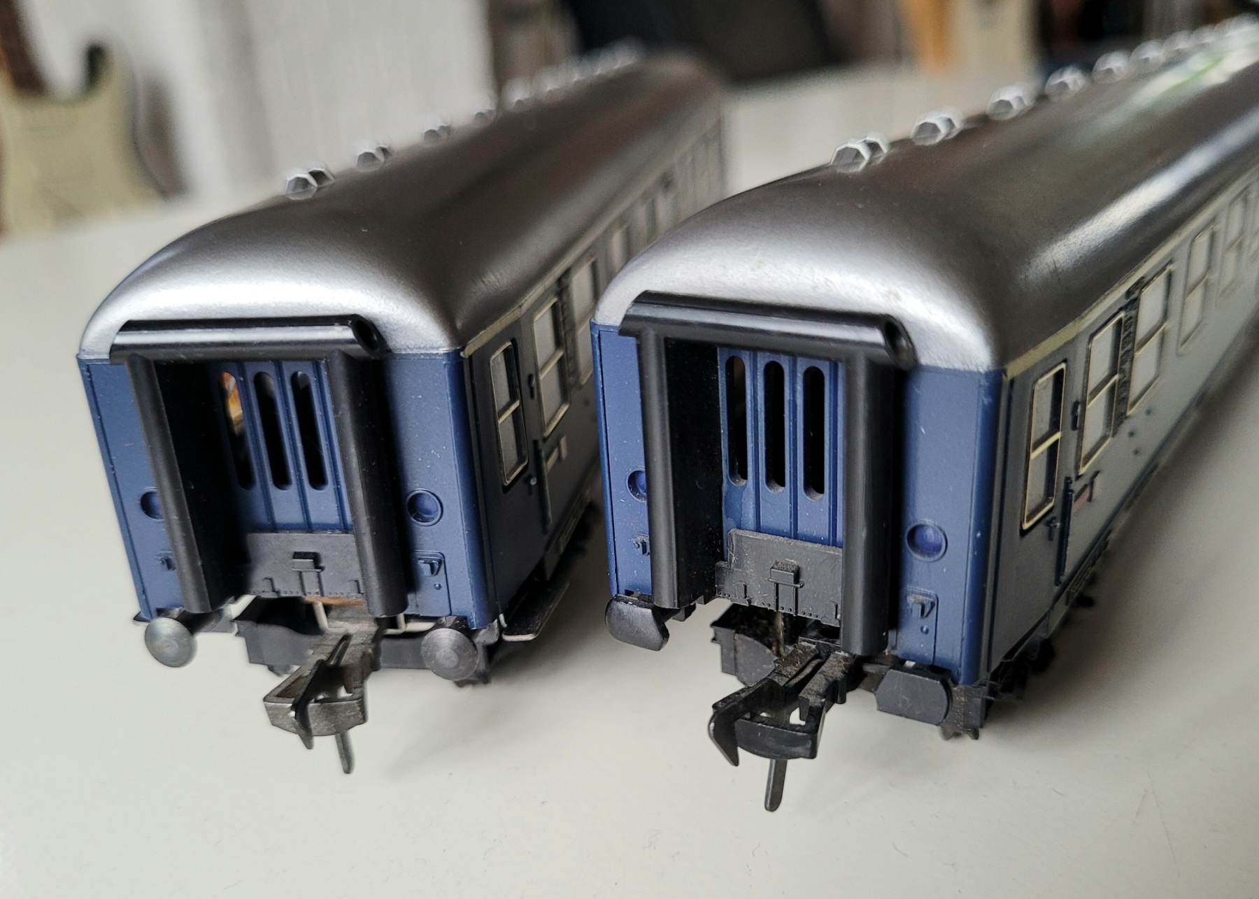

Ik heb voor een prikkie 4 Fleischmann 5103 wagons gekocht. Bij de meeste ontbreken de buffers. Zijn deze (zie foto) los te krijgen ? Ik kan het op Google niet goed vinden.

Zo te zien zit er een bodemplaat in van een ander type rijtuig. Bij deze wagens horen omgebogen buffersteuntjes en traptreden te zitten, de bodems die er nu in zitten zijn van een type met tussen gestoken plastic trappen waar de buffers ook aan zitten zoals de NS plan K (5154). Dan moet je ook iets hebben om de buffers aan te zetten.

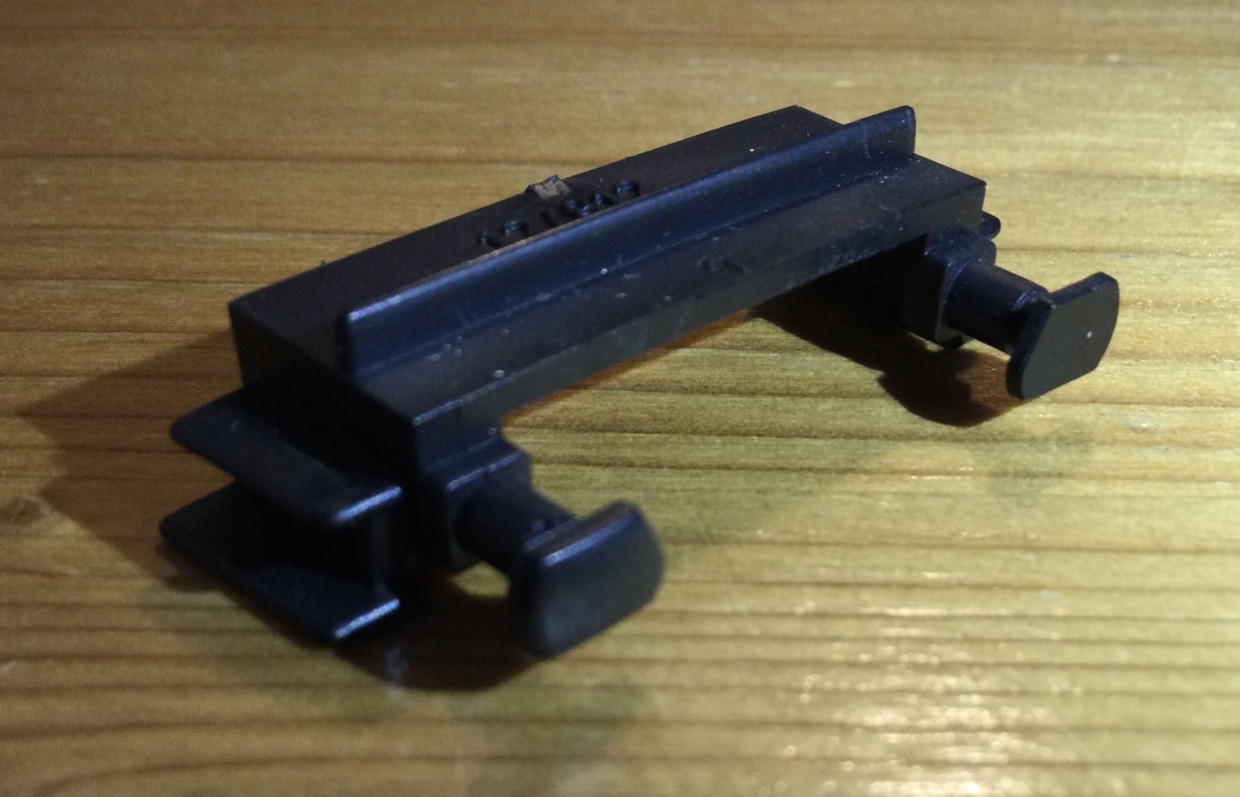

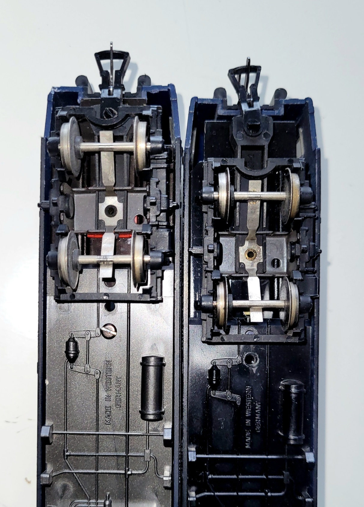

Het linker rijtuig heeft een ouderwets onderstel waar de buffers en traptreden een vast onderdeel van uitmaken. Het rechter rijtuig heeft een iets modernere versie waar de buffers en traptreden een los, kunststof beugeltje zijn. Bij het middelste rijtuig ontbreekt dat beugeltje. Het ziet er zo uit:
Ik weet niet of ze los te krijgen zijn; ik haal ze van afgedankte modellen af, die ik op de beurs koop. Als je aangeeft hoeveel je er nodig hebt, kan ik wel even kijken wat ik heb.

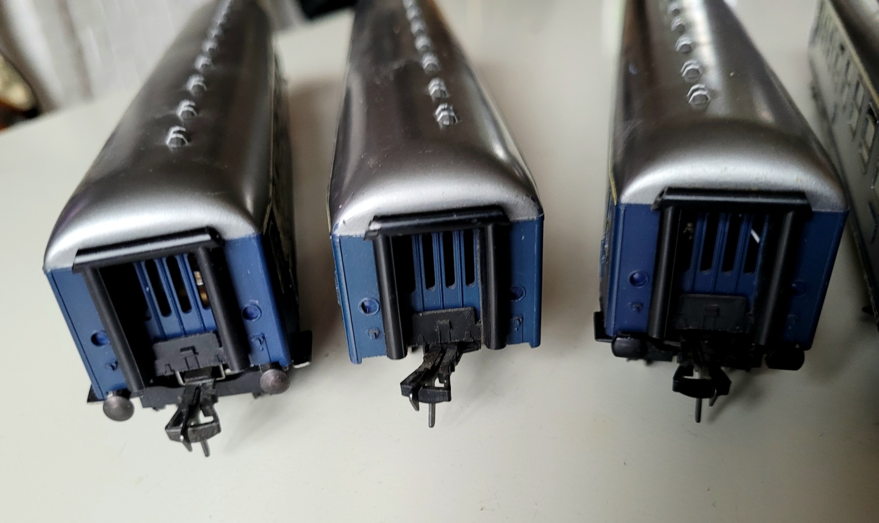

Ik ben echt nog een beginner, maar ik word nou al helemaal meegenomen in jullie enthousiasme voor details. Toen ik de 4 wagons kreeg dacht ik: 'Oh, mooi, vier precies dezelfde wagons.' Nu zie ik steeds meer details en verschillen !
Twee wagons hebben alle buffers, maar wel verschillende, en één mist aan een kant een trapje. Eén van die wagons heeft een witte streep boven de ramen, de ander een gele.
Twee andere wagons, met allebei een gele streep boven de ramen, missen alle buffers en trapjes. De bodemplaten zijn inderdaad ook niet hetzelfde, en bij één wagon liggen de wielen een stuk meer naar achter dan bij de andere drie.
Eén wagon heeft aan een kant een steekkoppeling die niet pakt op de haakkoppelingen. Die kan ik vervangen, ik heb nog wel ergens een haakkoppeling.
Het is allemaal geen ramp hoor, ik vind een lange rits van deze rijtuigen (volgende week komen er nog drie) nou al prachtig.

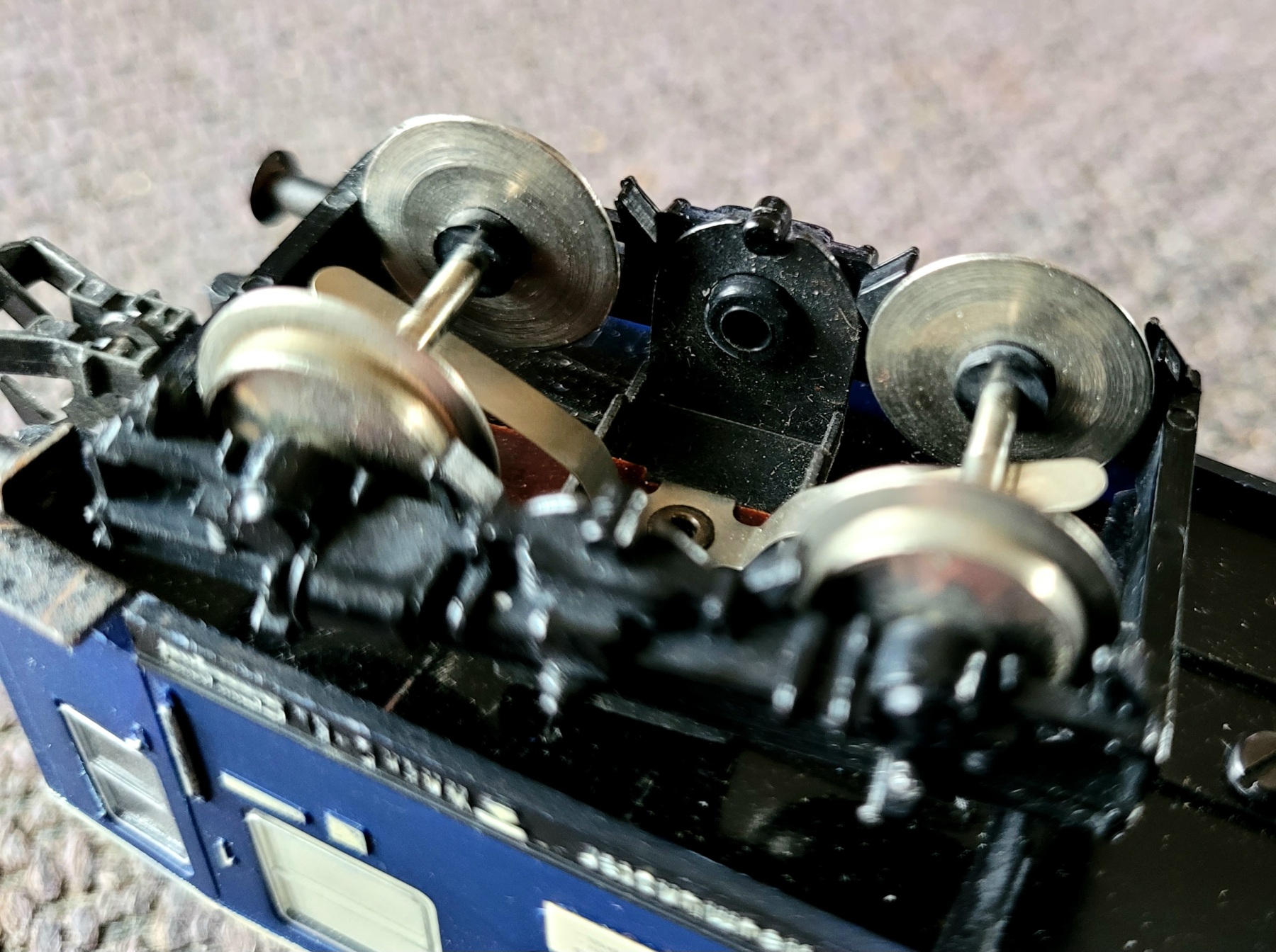

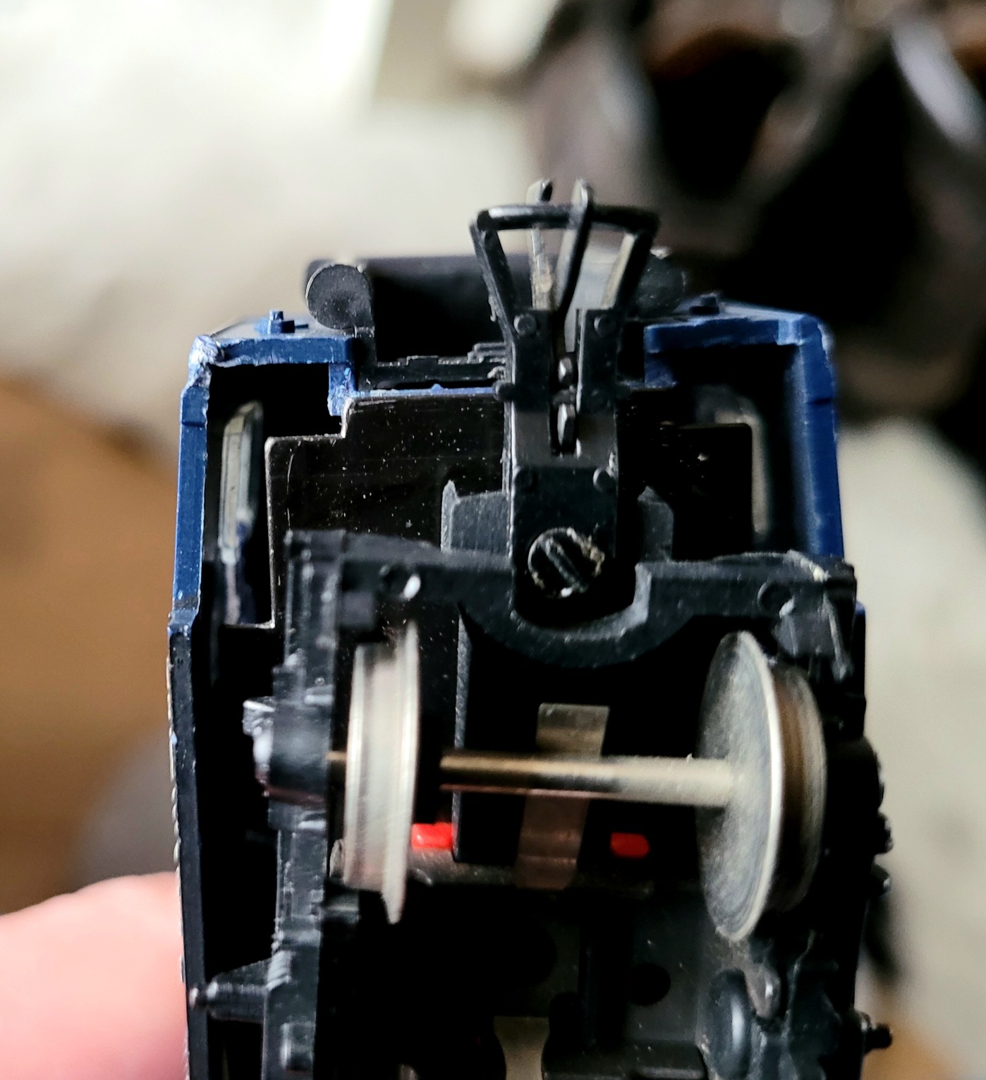

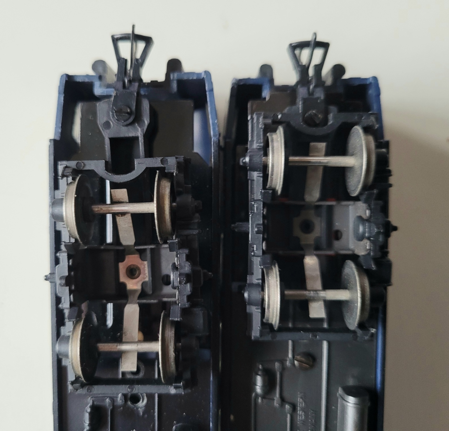

De wagon die vandaag binnenkwam is kwa uiterlijk de mooiste, maar als ik hem in de trein zet rijdt die niet meer. Er zitten andere (nieuwe ?) wielen onder dan onder de andere vier. Ik heb gekeken of de wielen elektrisch van elkaar gescheiden zijn, en dus geen sluiting op mijn 2 rail systeem veroorzaken, maar ze lijken geïsoleerd te zijn: er zitten rubber ringetjes om één kant van de asjes. Iemand enig idee wat er aan de hand kan zijn ?
  • Berichten: 5631
  • Team Mitropa - OHMB
Re: Buffers voor Fleischmann 5103 wagon
« Reactie #11 Gepost op: 24 April 2023, 15:20:19 »
Zit bij het andere draaistel de isolatie in tegenovergestelde richting? Als die goed zitten kan er kortsluiting in de binnenverlichting zitten, je kunt dan even proberen alle 4 de wielen met isolatie aan dezelfde kant te doen alvorens de wagen open te schroeven
Ja, hoort dat zo, of moeten ze aan dezelfde kant ?
Okee, ze horen dus omgedraaid te zitten, begrijp ik ? Dank je, ik ga het proberen !

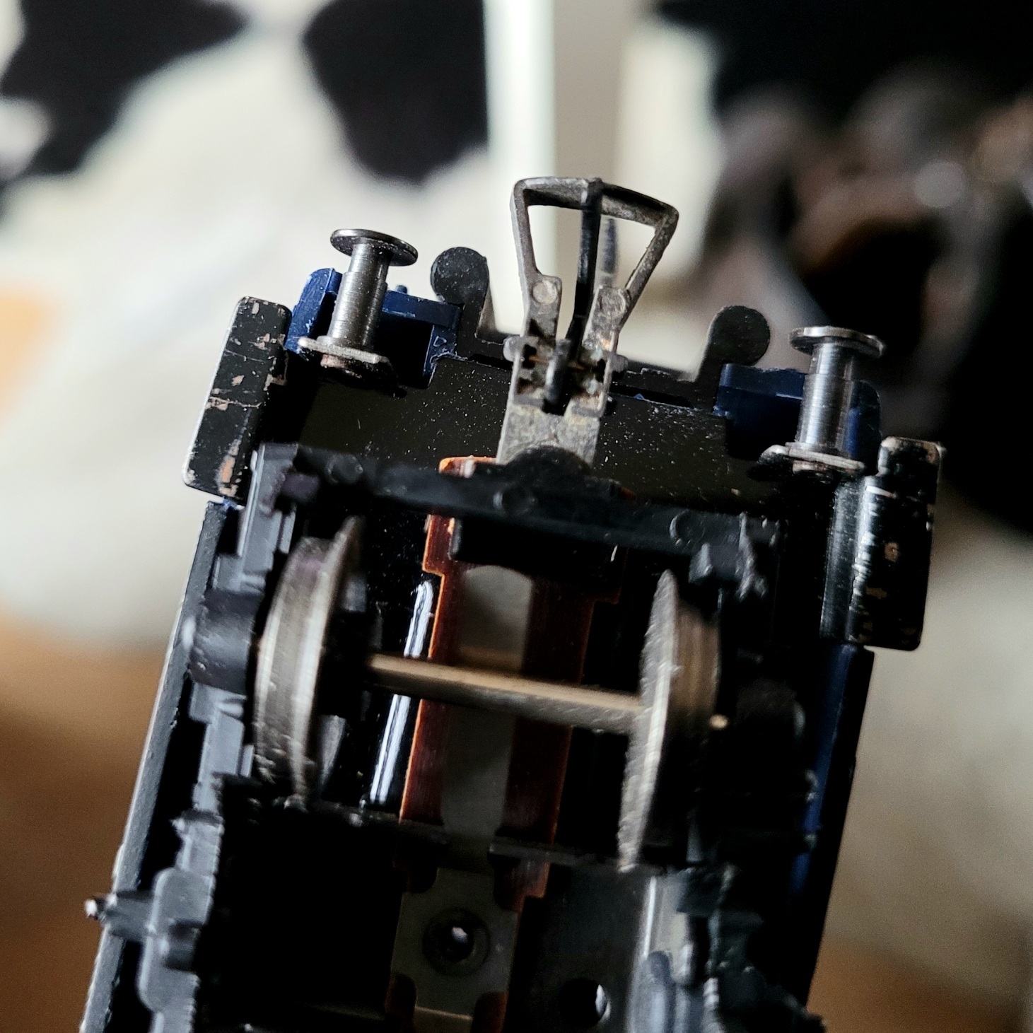

Niet goed gekeken ! De isolatie zat in allebei de draaistellen aan dezelfde kant. Ik heb in één draaistel de wielen omgedraaid, en nou rijdt de hele trein.

Ja, hoort dat zo,
Ja, dat hoort zo. Zeker niet omdraaien, anders heb je sowieso kortsluiting.
De stroom moet via de binnenverlichting van de ene naar de andere rail, niet rechtstreeks  :)
