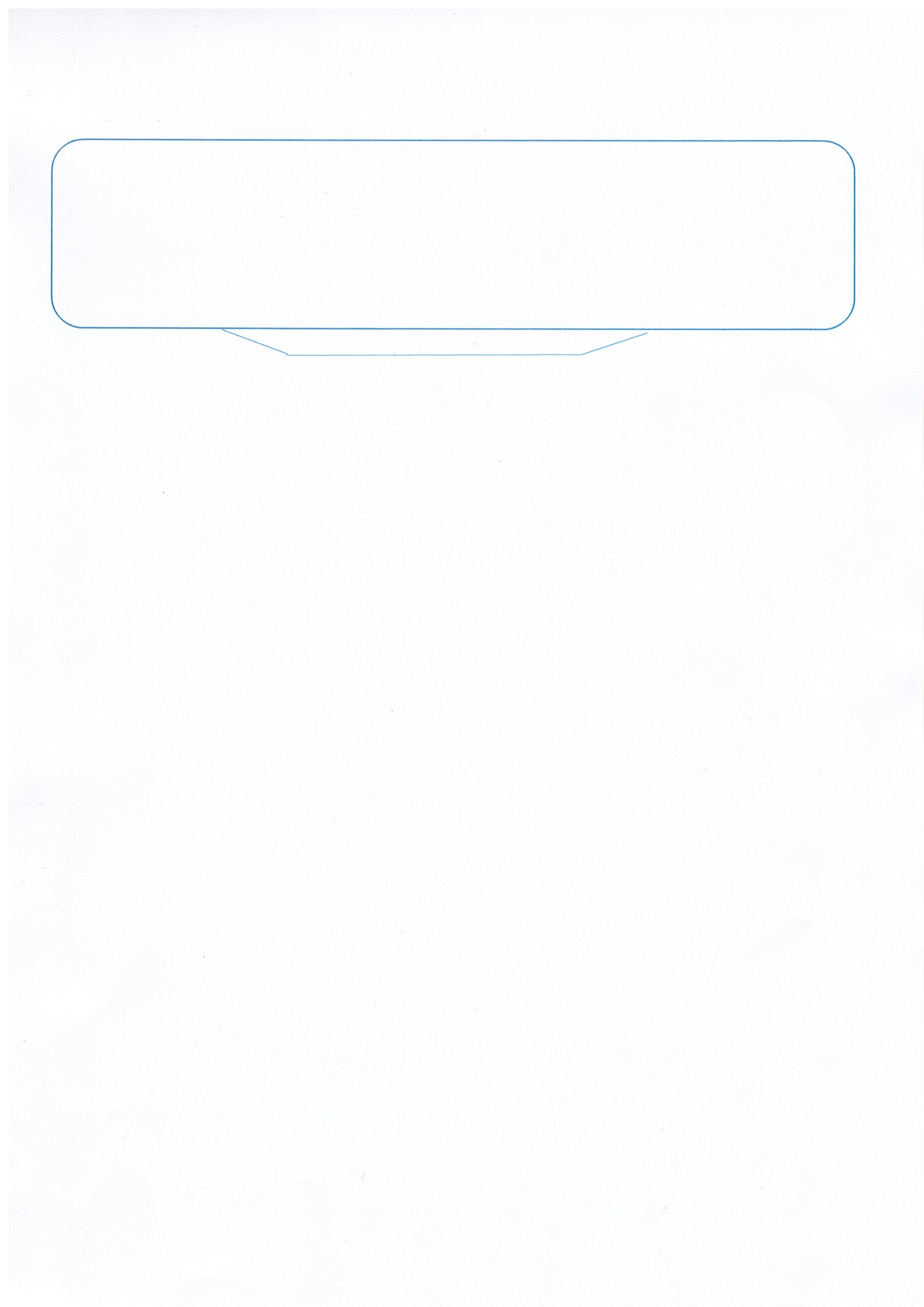

Hallo allemaal,
Na geruime tijd afwezig wegens ziekte begin ik weer langzaam aan de draad op te pakken.
Ik heb alles wat ik had staan afgebroken en wilde op een kleine baan (zie bijlage) weer gaan beginnen.
Het is de bedoeling dat ik met 2 trams dit wil gaan bedrijven.
Het geheel is enkelspoor met een omloopspoor waar de ene tram zal moeten wachten op vrije doorgang.
Na enige wachttijd (overstappen reizigers) zal deze zijn weg vervolgen tot op het omloopspoor, waarna deze tram
zijn weg ook zal maken. Hierdoor is er op dit kleine baantje toch enige activiteit.
Ik ben hierdoor op het idee gekomen omdat ik van een vriend een bouwpakketje heb gekregen, afkomstig van Conrad met bestelnummer
19 93 11. Oponthoud schakelaar met optrek en remvertraging alsmede een elektronische tijdsinstelling.
Wie kan mij vertellen wat ik nog meer nodig heb en hoe dit aan te sluiten zodat het te bedrijven is met analoge elektronica.
