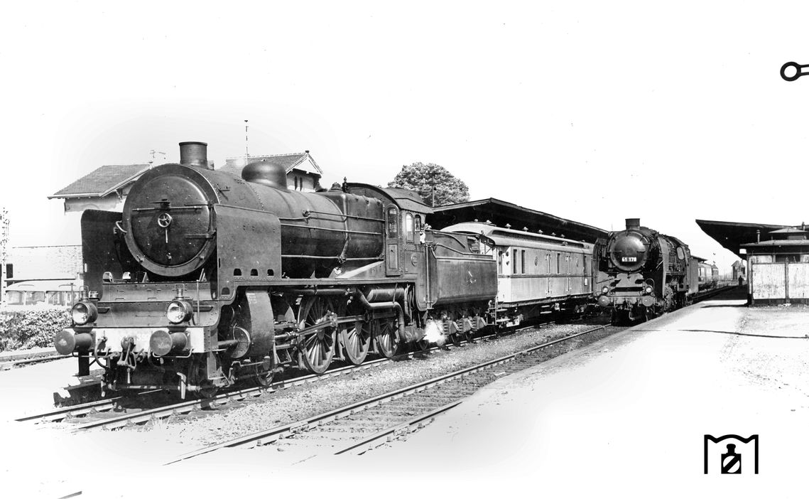

12 April 2023, 06:49:22 »
Hallo!
Kan iemand de bagagewagen identificeren op onderstaande foto?
"In het grensstation Kaldenkirchen draagt de Nederlandse NS 3923 (Henschel, Kassel, bouwjaar 1930) de F 164 "Rheingold" over aan de reeds wachtende 41 178 vanaf het depot München Gladbach (zo werd Mönchengladbach destijds gespeld). (14-05-1953) Foto: Carl Bellingrodt"
Het treinplan vermeldt een Pw4üs van de DB voor de F164 Rheingold in 1953, maar de afgebeelde wagon lijkt eerder Nederlands dan Duits.
Het is ook niet de stalen 6-deurs bagagewagen die de jaren daarna typisch door Duitsland te zien waren.
Is het beschikbaar als een H0-model dat geschikt is voor de periode met RIC-raster?

12 April 2023, 07:02:09 »
Het eerste rijtuig is een vooroorlogs postrijtuig van de NS-serie Pd 7011-7021 in de turkooizen uitvoering van de jaren vijftig. Zie voor meer informatie over deze rijtuigen onder andere
https://www.martijnhaman.nl/postrijtuigen.htm
. Artitec maakte hier een model van dat bij mijn weten niet meer in het assortiment zit maar wellicht zo hier en daar nog wel verkrijgbaar is.
Vriendelijke groet,
Kees
Laatst bewerkt op: 12 April 2023, 07:08:16 door CAW

12 April 2023, 08:51:04 »
Lijstje op
https://wiki.3rail.nl/index.php/Postrijtuigen
Groet, Raymond van den Hoven.
Laatst bewerkt op: 12 April 2023, 09:33:43 door R v/d Hoven
http://www.stichting162.nl
= alles over de NS-162 !
Berichten: 8278
NS tijdperk II(c)/III
Re: Nederlandse bagagewagen 1953 op de Rheingold
12 April 2023, 08:56:37 »
Artitec 20.296.02 is het rijtuig wat je kunt gebruiken ...
Foto Marnan
Of Artitec 20.296.03 in het 'Roco' turqoise zoals door Eelco aangevuld ...
Foto Marnan
Laatst bewerkt op: 13 April 2023, 13:55:23 door Eric B. Reden: 269 => 296 met dan aan Koen :-)

12 April 2023, 09:02:59 »
Denk er aan dat die turkooizen uitvoering twee varianten heeft: het 'roco turkoois' en het historisch correcte turkoois.

12 April 2023, 09:44:53 »
Is het historisch correcte, de oude turkooise kleur? Zie net de aanpassing van Eric, de 'oude' is dus de juiste?

12 April 2023, 09:58:44 »
Over de juiste kleur turqoise zijn
h
vele pagina's vol geschreven
In een modeltrein zonder turqoise Roco rijtuigen is de .02 de beste optie is de algemene mening zover ik weet ...

12 April 2023, 10:05:54 »
En .03 heeft de kleur zoals die nu ook te zien is op het turkooizen materieel in het spoorwegmuseum.

12 April 2023, 10:58:05 »
Is dat ook niet de correcte kleur? De kleurcode is NCS5010-G10Y. Ik heb exact die kleur laten mengen voor een deur in mijn treinenkamer. En dat is duidelijk de donkere kleur (.03 dus).

12 April 2023, 11:15:39 »
De roco 1201 was de eerst die die kleur kreeg en die is als het goed is gelijk aan die van de echte 1201 waar heel wat onderzoek naar is gedaan. De RD en 1100 hebben nu ook die kleur. Ik heb eerder het idee dat de Artitec 02 is bedoeld om bij de oude generatie roco plan D’s en 1100en te passen, maar kan ook prima door voor een verbleekte eind 50er jaren. De 03 is zowel roco turqooise als correct zover ik weet.

12 April 2023, 11:29:21 »
Eens met opmerking van Edwin. De .02 is net als de 6deurs stalen D in Roco turkoois van Att bedoeld om bij de oudere Roco plan D stam te passen. Vind het zelf jammer dat ik mijn keus destijds op de 02 heb laten vallen om genoemde reden. Nu zou ik de 03 gekozen hebben en de oude Roco plan D stam op marktplaats hebben gezet.

12 April 2023, 11:38:56 »
Citaat van: applor op 12 April 2023, 06:49:22
Het treinplan vermeldt een Pw4üs van de DB voor de F164 Rheingold in 1953.
Is in dat plan ook te zien in hoeverre het postrijtuig meereed met de Rheingold? Bellingrodt heeft het er niet over in de bijschriften van zijn gemaakte foto's in Kaldenkirchen. Ging het rijtuig daar samen met de 3900 van de trein af of reed het door naar bv. Köln, waar kop gemaakt werd?
Richard

13 April 2023, 03:27:04 »
Bedankt allemaal voor jullie reacties - jullie reageren zo snel en zijn erg behulpzaam!
Interessant dat het een postwagen is en geen bagagewagen, het treinplan vermeldt geen postwagen voor de Rheingold maar zoals bekend komen de treinplannen vaak niet exact overeen met de werkelijkheid.
Als u geïnteresseerd bent, is het F163 Rheingold-treinplan hier beschikbaar:
http://www.welt-der-modelleisenbahn.com/
Ik vermoed dat de postwagen daar ook stopte en niet verder Duitsland binnenreed.
