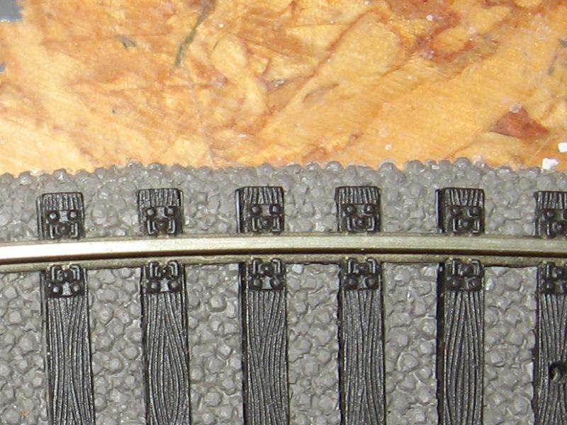

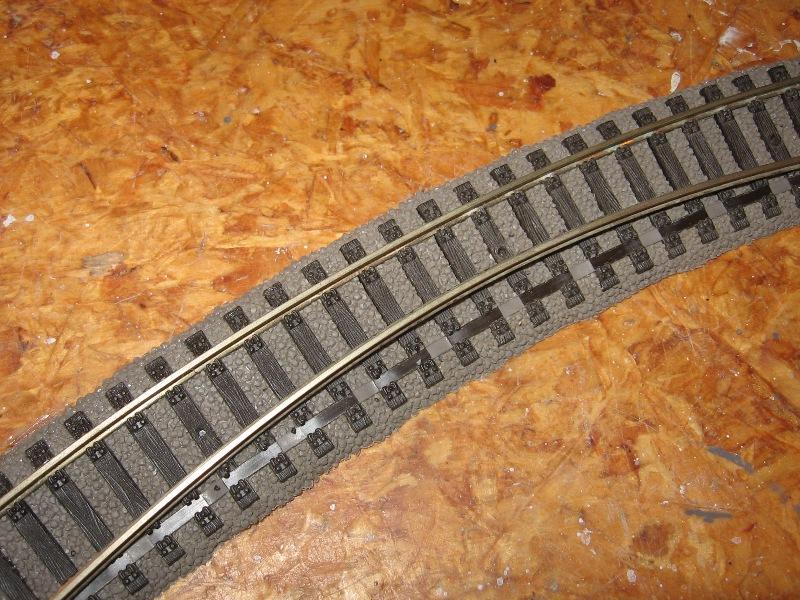

Om het met beelden te illustreren:
Zwakke punt 1. Bij te scherpe bogen kan de rail uit de dwarsliggers schieten.
Zwakke punt 2. Tussen dwarsligger en bedding wordt een spleet zichtbaar.
