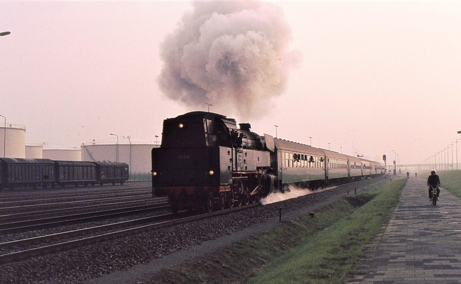

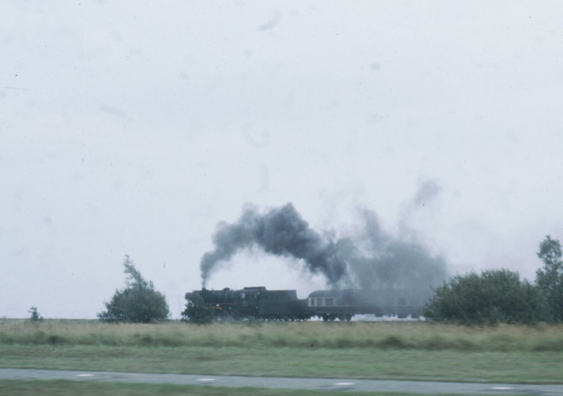

002 Vol stoom in het typische Europoort landschap.

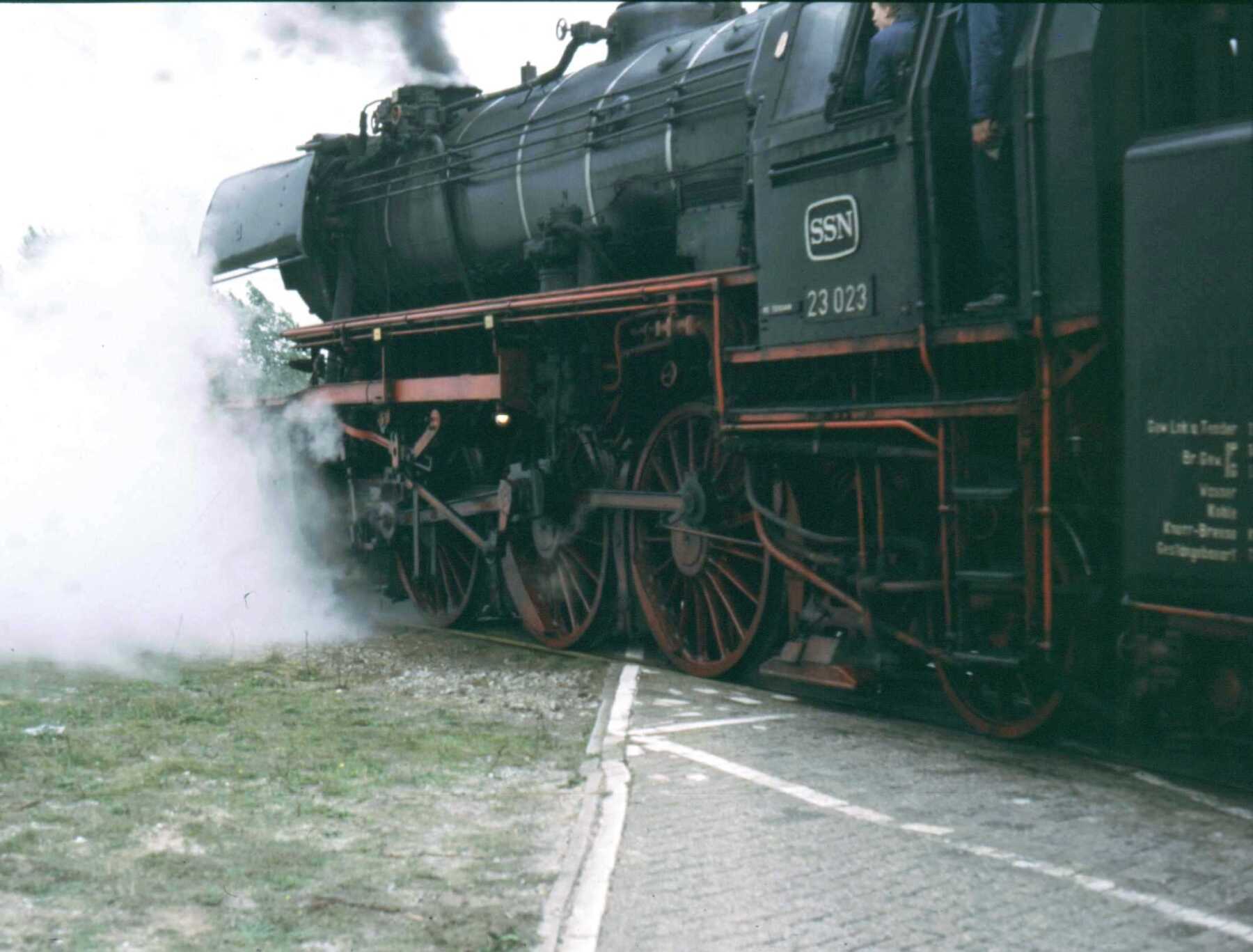

003 De 23023 wurmt zich met zijn drie aangedreven assen door de krappe boog en de overweg in de openbare weg naar de waterwinplaats. Hier geeft het Krauss-Helmholtz-draaistel geen krimp en doet wat er van hem verwacht word.

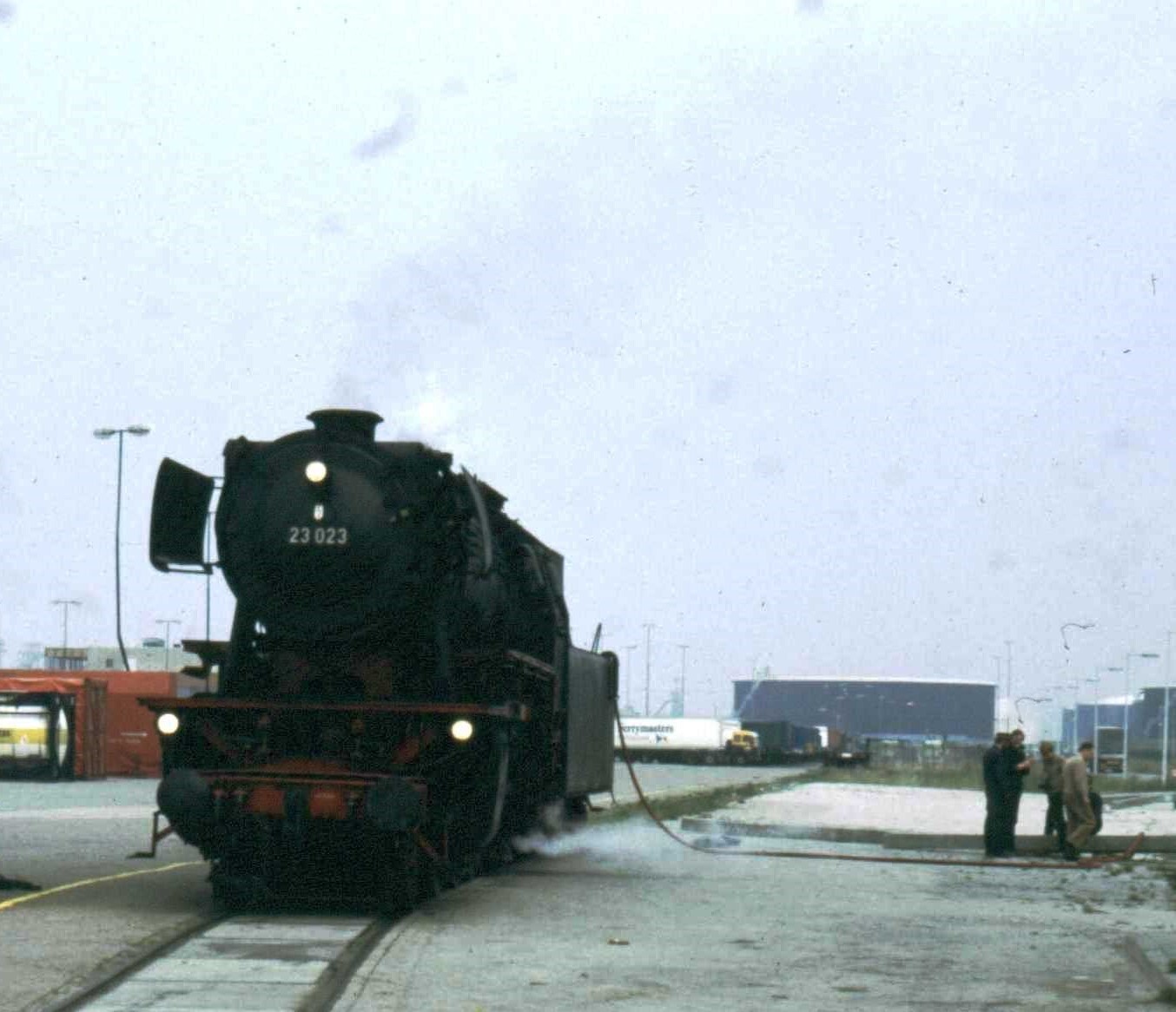

004 De 23023 achter het hek van de NSF. Waternemen gebeurde toen ook al met de eigen meegenomen SSN brandslangen.

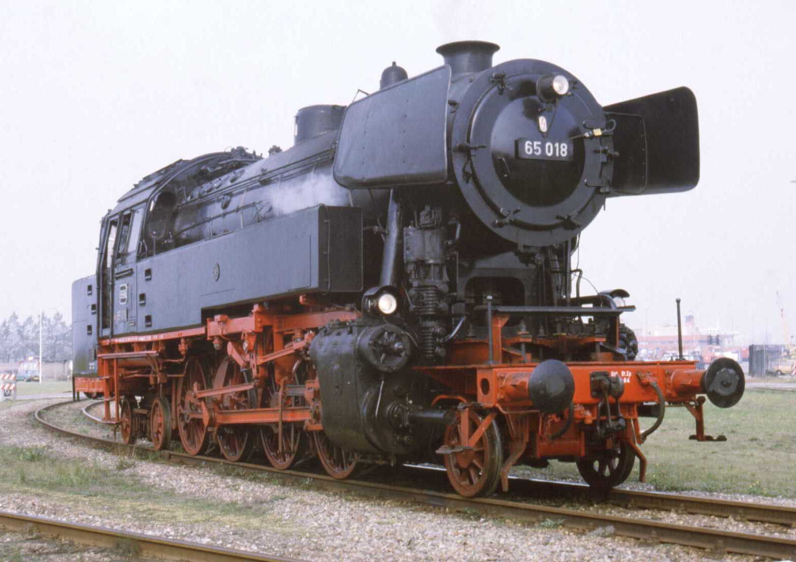

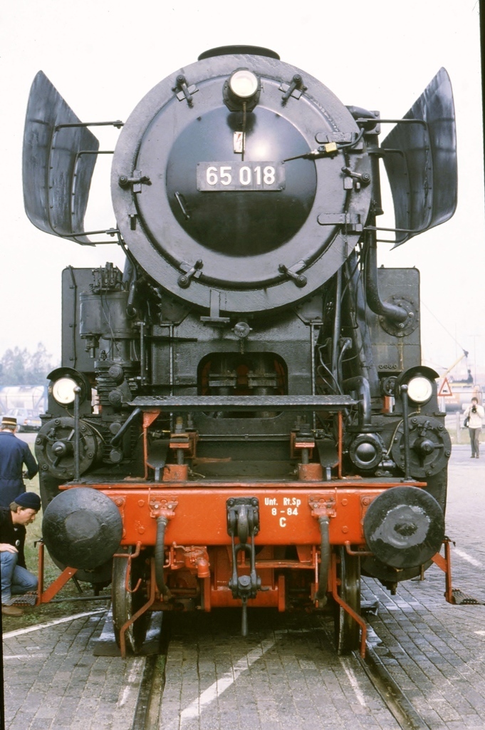

005 In 1984 was de SSN uiteraard weer aanwezig met een van hun stoomlocomotieven, ditmaal de vier assige tenderlok 65018. Alleen zou deze zaterdag een heel gedenkwaardige dag worden. Na aankomst bij de NSF lag het in de bedoeling dat de 65018, net zoals voorheen de 23023 deed, op dezelfde locatie te gaan restaureren. De meegenomen brandslangen lagen al klaar voor gebruik!

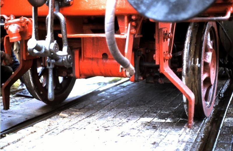

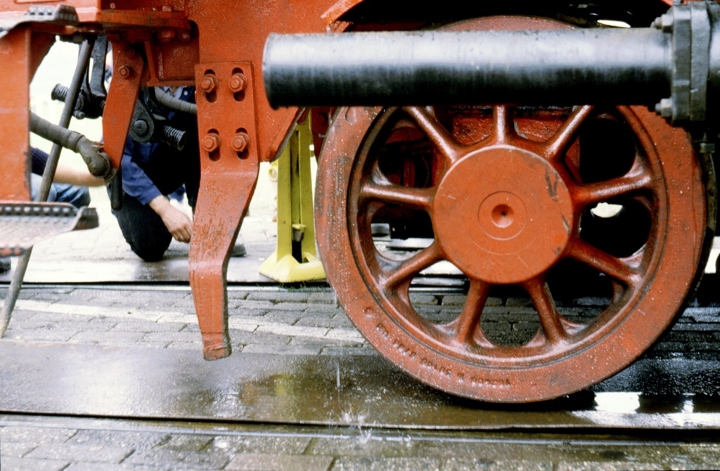

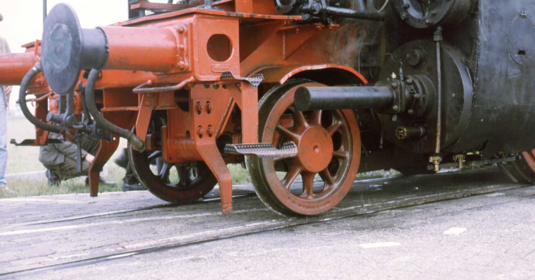

006 Helaas liep het restaureren niet zo als van te voren gedacht. De boog was net iets te krap of de veer van dit voorste Krauss-Helmholtz-draaistel was net iets te strak gespannen. (de kip of het ei?) De voorloopas werd naar rechts uit het spoor gedrukt en raakte zo het spoor bijster. Op eigenkracht wilde de loopas niet meer terug het spoor op. De radius van het spoor was te krap en zonder geweld was het haast onmogelijk de voorste as weer in het spoor te krijgen. De veer van het Krauss-Helmholtz-draaistel zorgde ervoor dat de as steeds weer terug in de rechte lijn ging.

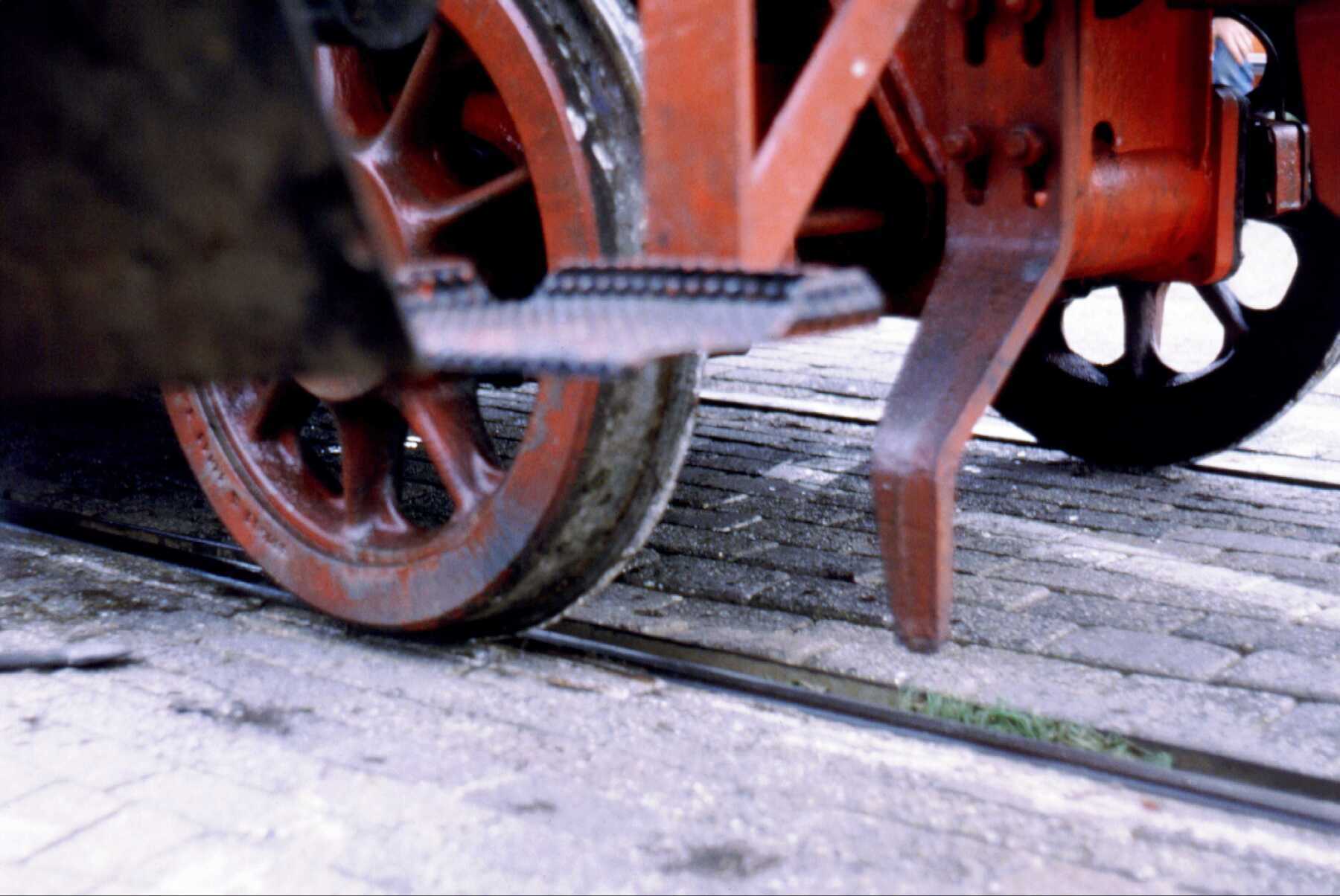

007 Het is niet veel wat er naast het spoor staat, maar het is wel onwillig en erg zwaar.
008 Geen twijfel mogelijk, zo kan je geen meter meer rijden!

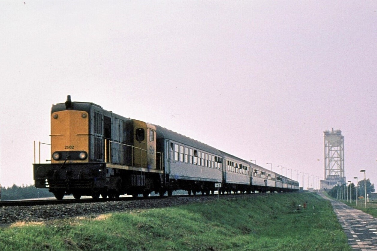

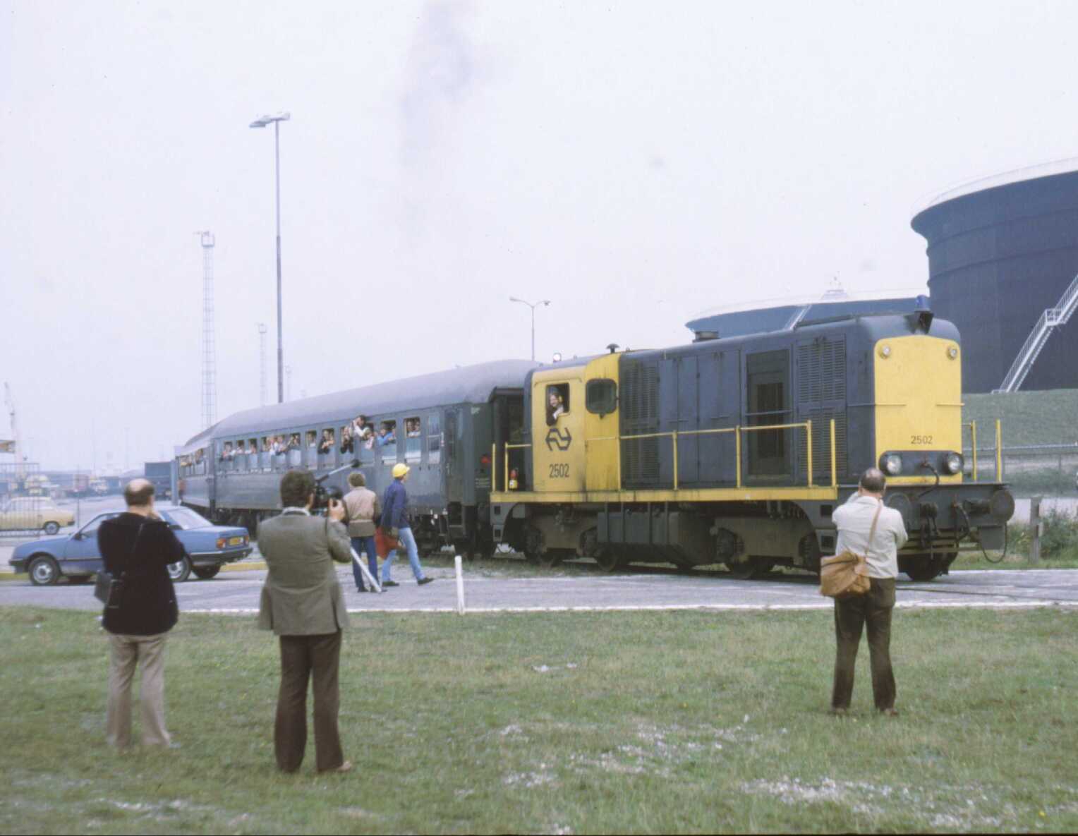

009 De geëmbarkeerde passagiers van de zojuist aangemeerde “Spido” rondvaarboot moesten op de een of andere manier terug naar Rotterdam. De 65018 zag daar even geen brood in maar de inderhaast opgetrommelde NS2502 wel!.
010 De ingehuurde NS2502 nam de honneurs van de gestrande 65018 over en bracht de passagiers veilig en snel terug naar de City. Niet geheel zoals verwacht, maar toch!!! Een kleinigheidje heb je zo! ( foto genomen op haast dezelfde locatie als plaatje 001)

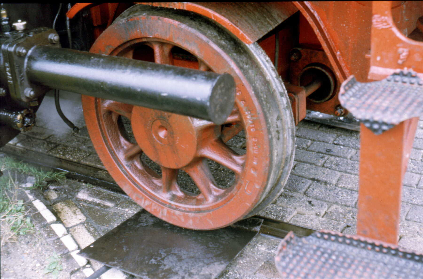

011 In eerste instantie probeerde men met behulp van een klein stalen plaatje onder het Stb. Hoe langzaam Meester Rinus ook deed, en hoe voorzichtig hij ook was, het Krauss-Helmholtz draaistel wilde niet mee werken. De radius van het spoor bleef dat verhinderen.

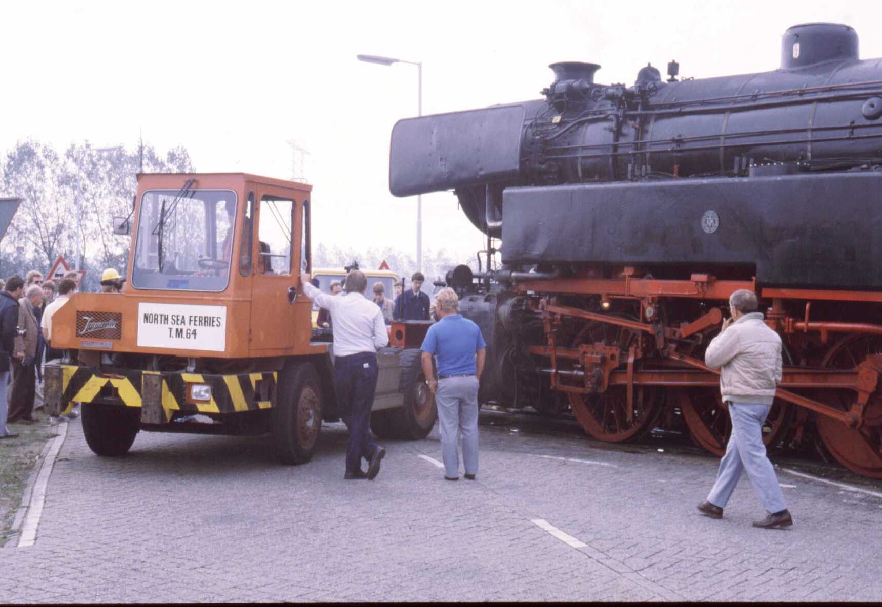

013 Contact opgenomen met enkele NSF personeelsleden die daar ook nieuwgierig rond liepen en zo wat (onderhands) zwaar materiaal besteld. Op mijn verzoek kwam er een zware stalen plaat en wij kregen spoedig hulp van de TM64 ,dit is een een trekker om opleggers mee te verplaatsen. Ik ben op de foto niet te zien daar ik bezig ben om onder de lok door een stalen strop door de spaken van het linker wiel van de voorloopas te steken en deze achterop de TM64 vast te maken. Het is de bedoeling dat met grof geweld van de TM64 en met een beetje hulp van boven, de spoorkransen weer op de rails te krijgen.
014 Aktie plaatje. De TM64 staat op de voorste loopas vast en kan gaan trekken. Dit trekken leek veel op bokkesprongen daar de TM64 niet veel, zeg maar haast geen adhesie gewicht op de achteras had. Het vervelende was dat de staaldraad die de verbinding tussen Auto/As verzorgde niet belegd kon worden en constant door mij op spanning moest worden gehouden. Knap lastig en gevaarlijk. Als de TM64 trok gaf meester Rinus minimaal stoom zodat er een beetje bewegen in het wiel kwam. Na veel heen en weer rijden en hard trekken leukte het na diverse pogingen de as weer in het spoor te krijgen en staat de 65018 weer op het goede spoor. Pikant detail is dat de 65018 de toegang van het Britse Rijn leger naar de veerboot blokkeerde en daar waren de jongens niet blij mee!

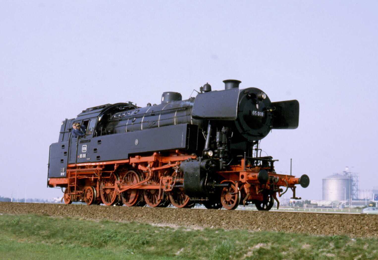

016 Eindgoed al goed De 65018 aan zijn 2e run van die dag.

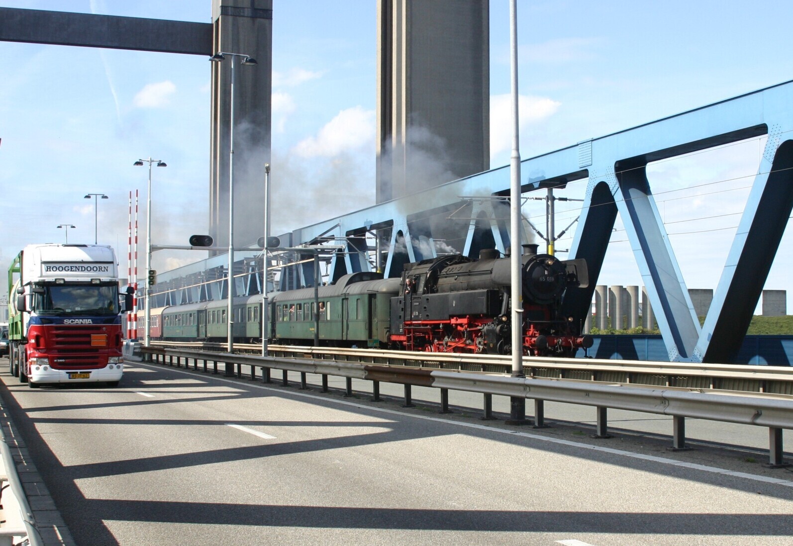

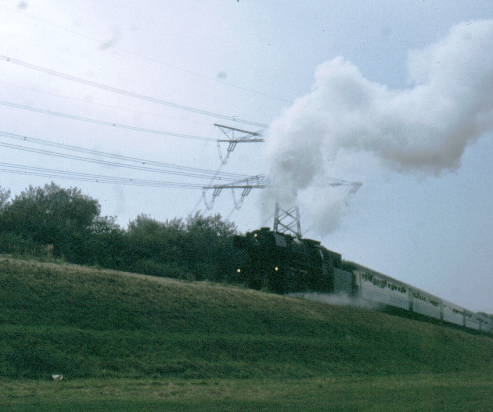

017 De laatste stoomrit voor de Corona pandemie roet in het eten gooide. De 65018 op de Botlek brug Jaren later
