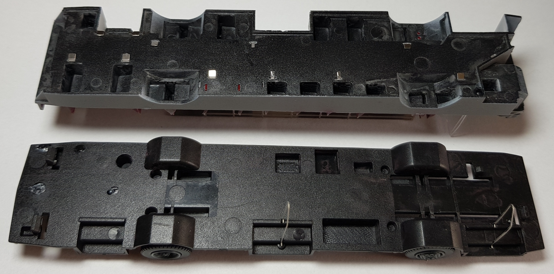

Hoi Marlon,
Ik heb hetzelfde type bus van Artitec ook. Deze even erbij gepakt en open gemaakt.
Heb voorzichtig het interieur van de bodemplaat gehaald door met een klein schroeverdraaiertje het klemmetje onder het dashboard open te maken. Er zitten twee nokken aan de voorzijde en twee onder de achterbank.
Zo ziet het eruit als de bodemplaat en het interieur van elkaar gescheiden zijn. Aan de onderzijde van het interieur zie je de lipjes zitten van de metalen handleuningen. Wat uit twee delen bestaat. Als je hier draadjes aan soldeert ( 1 aan een lipje van het achterste deel en 1 aan een lipje van het voorste deel ) kun je de draden van de verlichtingsprint aan het platte stuk met de pijlen solderen. Dan zijn er geen draden nodig die door het interieur naar beneden lopen. Natuurlijk wel even de delen waar de lichtstrip op komt te liggen isoleren.
Bij de wielkasten van de achterwielen zitten openingen waar je draden die van de lipjes aan de onderzijde van het interieur zitten tussen de achterwielen naar beneden kunt laten lopen. Waar ze veel minder opvallen als je ze naar beneden laat lopen door het wegdek.
Op deze manier kun je verlichting in je bus maken zonder dat je draden ziet lopen. En dan wordt het nog overtuigender om te zien.
Vriendelijke groet Ruud B.

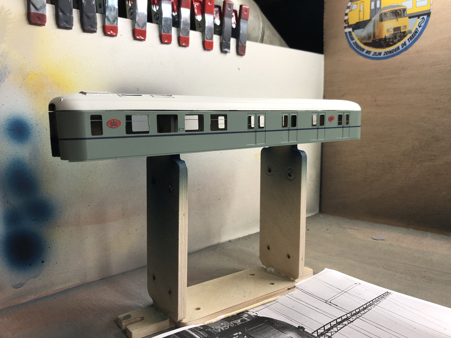

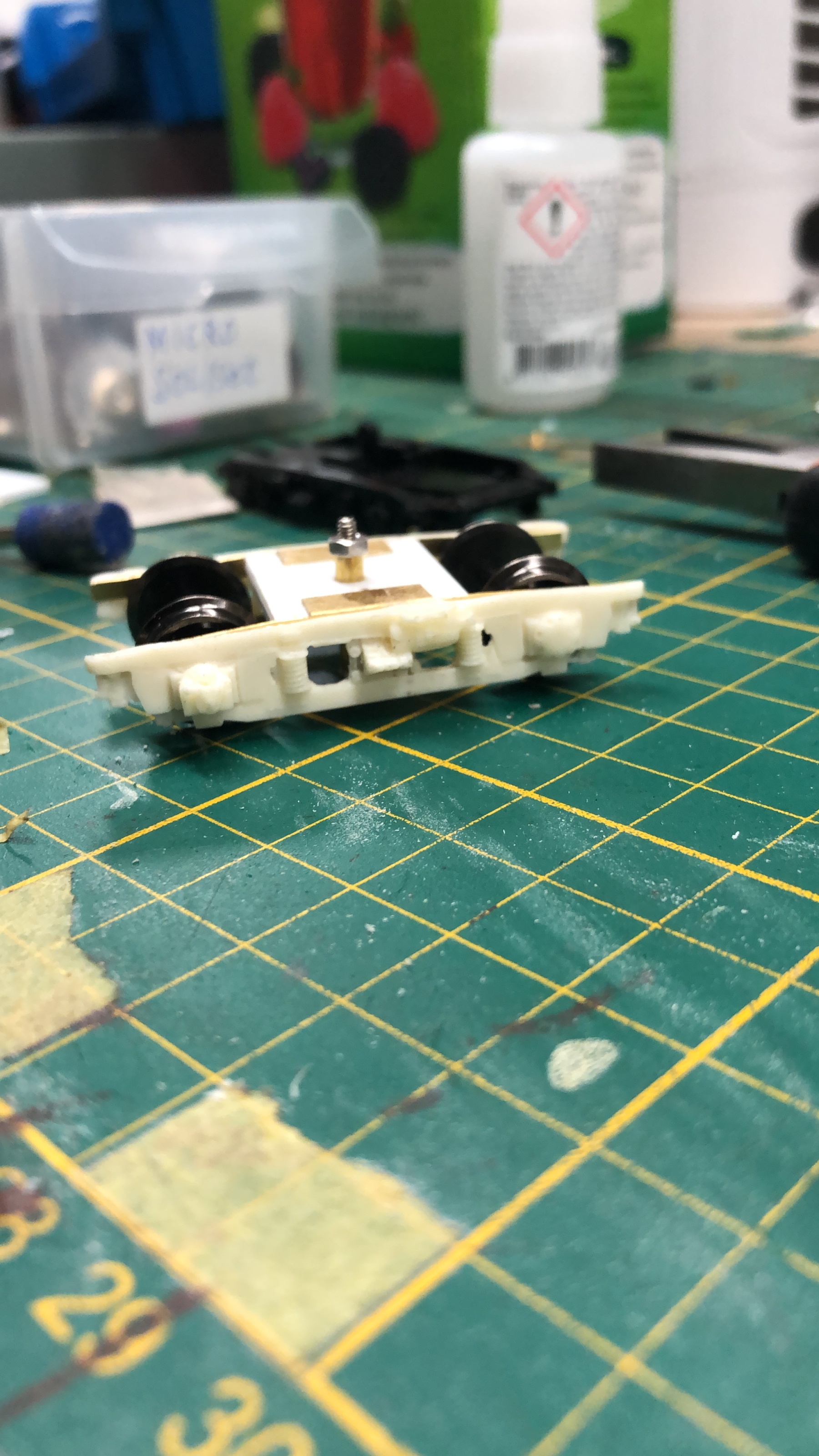

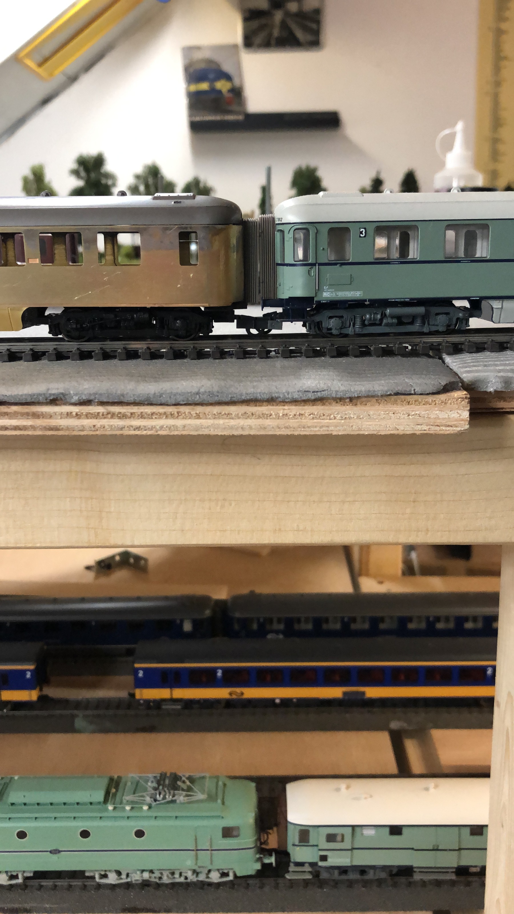

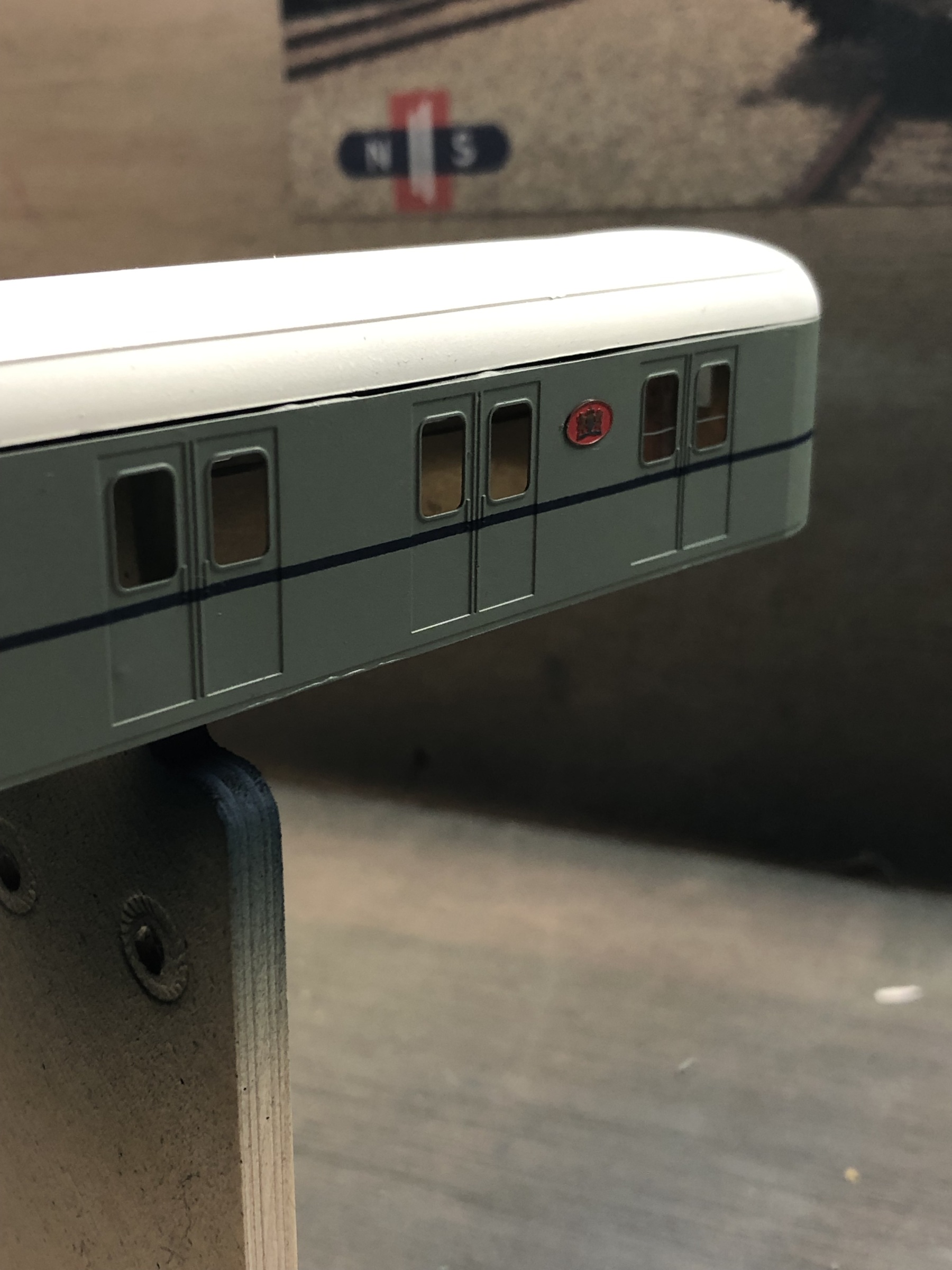

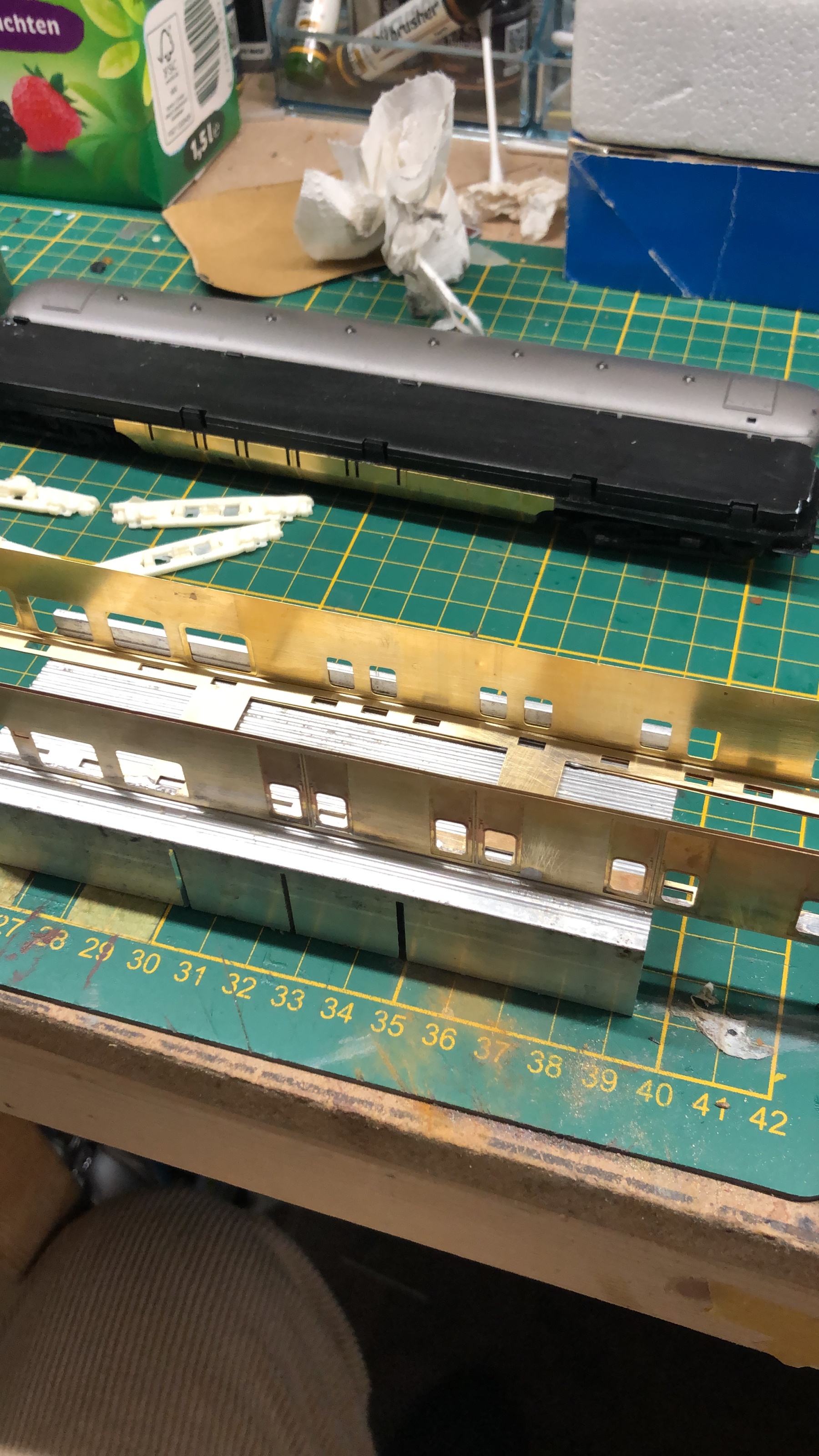

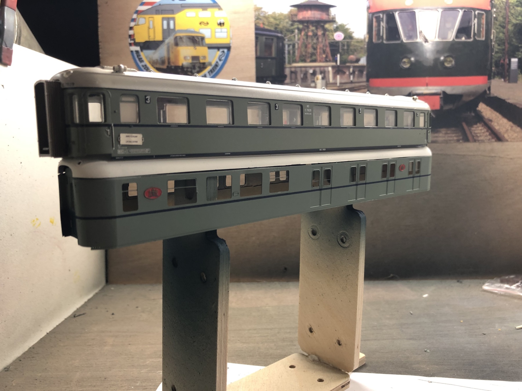

Beste volgers! de afgelopen tijd is het even stil geweest mede door wat prive omstandigheden inmiddels heb ik de hobby weer flink opgepakt en ben ik aan de slag gegaan met de messing bouwkit van het PLAN C rijtuig van FRIE.
Het is echt een prachtige bouwkit voor mij was dit ook de eerste keer om een messing model te bouwen en het is echt gaaf om te kunnen doen dus hieronder wat plaatjes.
Groetjes Marlon  (y)

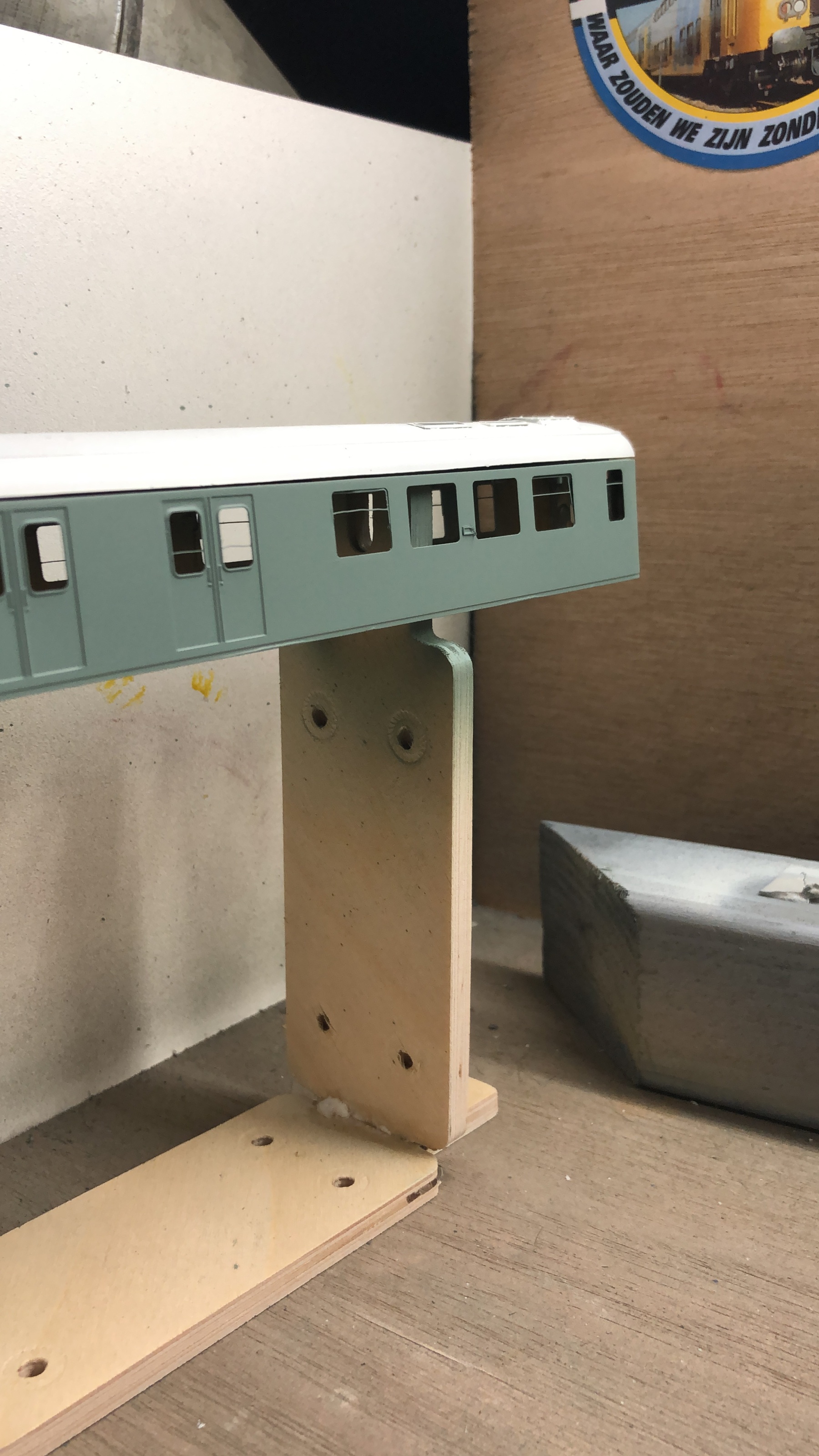

« Reactie #93 Gepost op: 26 January 2024, 23:05:36 »

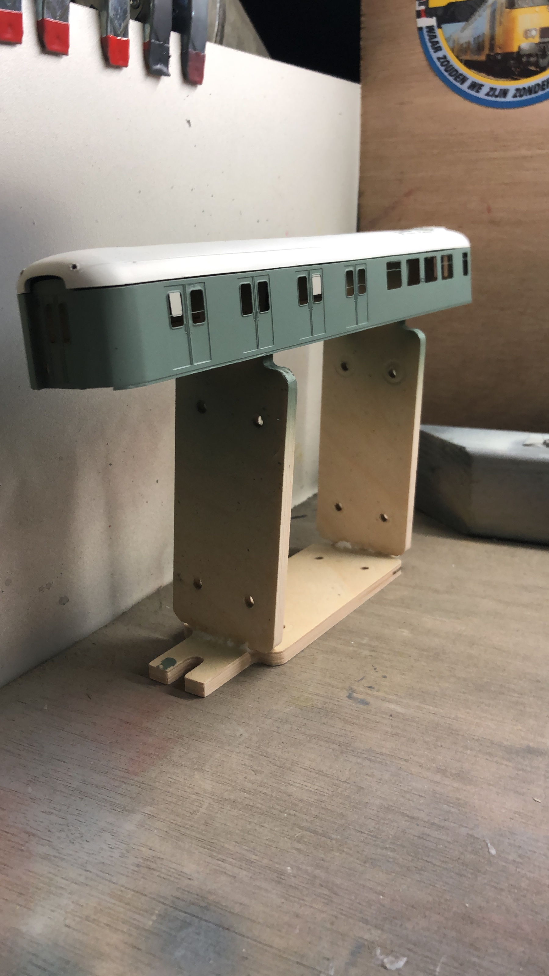

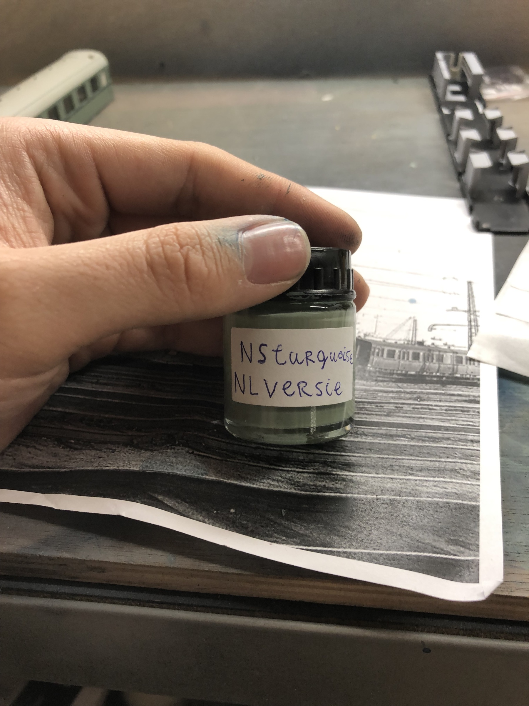

Inmiddels vorderd het plan C project aardig gestaagd. Van FRIE krijg ik nog een nalevering van wat vernieuwde/vervangende onderdelen. Ondanks dat ben ik wel verder gegaan met project omdat ik al lekker in de flow zat met bouwen. Een aardige uitdaging was het uitzoeken van de juiste Turqoise kleur. De Roco plan D’s zijn gebaseerd op de kleur van oa de 1201, het AB rijtuig en de Rd rijtuig al deze 3 zijn te zien in het Spoorwegmuseum. Nu is het zo dat de kleur van de 1201 na een lange studie is uitgekomen op een bestaande SIGMA ncs kleur het betreft:  NCS 5010-G10Y
Gezien mijn vriendin bij de Gamma werkt liet ik haar de kleur mengen en het matchte perfect dus hierbij wat foto’s van de vorderingen.
Na het verdunnen van de verf met water was het tijd voor de airbrush!
Groetjes Marlon  (y)

Hi Marlon, je bent goed bezig zie ik (y). Hieronder heb ik een plaatje geplaatst (bron: hetutrechtsarchief) van de kop van een turquoise Plan D rijtuig. Reden van plaatsing zijn de plaatsen van de sluitseinen die bij Roco altijd al op een vreemde (verkeerde!) plek zaten. Ik zie dat je de sluitseinringen op die plek hebt aangebracht, maar als je goed kijkt zie je dat ze veel te hoog zitten. De bouw van je Plan C is een mooie gelegenheid om dit op een juiste manier te corrigeren ;). Daarnaast zie je hier nog veel meer details op de kop… uitdaging? ;)
Ik blijf je volgen. Succes.

Hee Rob, dank je wel voor het compliment maar klopt inderdaad voorlopig laat ik het dak zo zodat ik in de tussentijd kan zoeken voor een vervangende dak. En al die details gaan er zeker op komen.
Groetjes Marlon  (y)

heb jij nou het Turquoise mysterie opgelost?  ;) Ziet er idd goed uit!
De Turquoise kleur is een bestaand ncs nummer welke door oa stichtingklok en werkgroep 1501 gekozen is als de juiste kleur. Maar dank je wel voor het super compliment  (y)
Groetjes Marlon  (y)

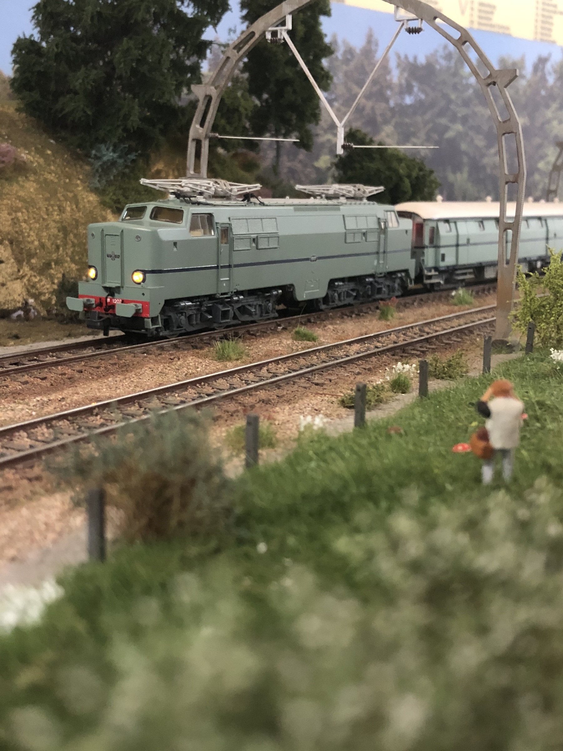

Het is weer even een tijdje geleden ! Iets met warme temperaturen op de zolder :) maar sinds vrijdag in het bezit van de nieuwe Roco 1207 wat een geweldig model en hij staat prachtig in het landschap/voor de Turqoise stam  ;)

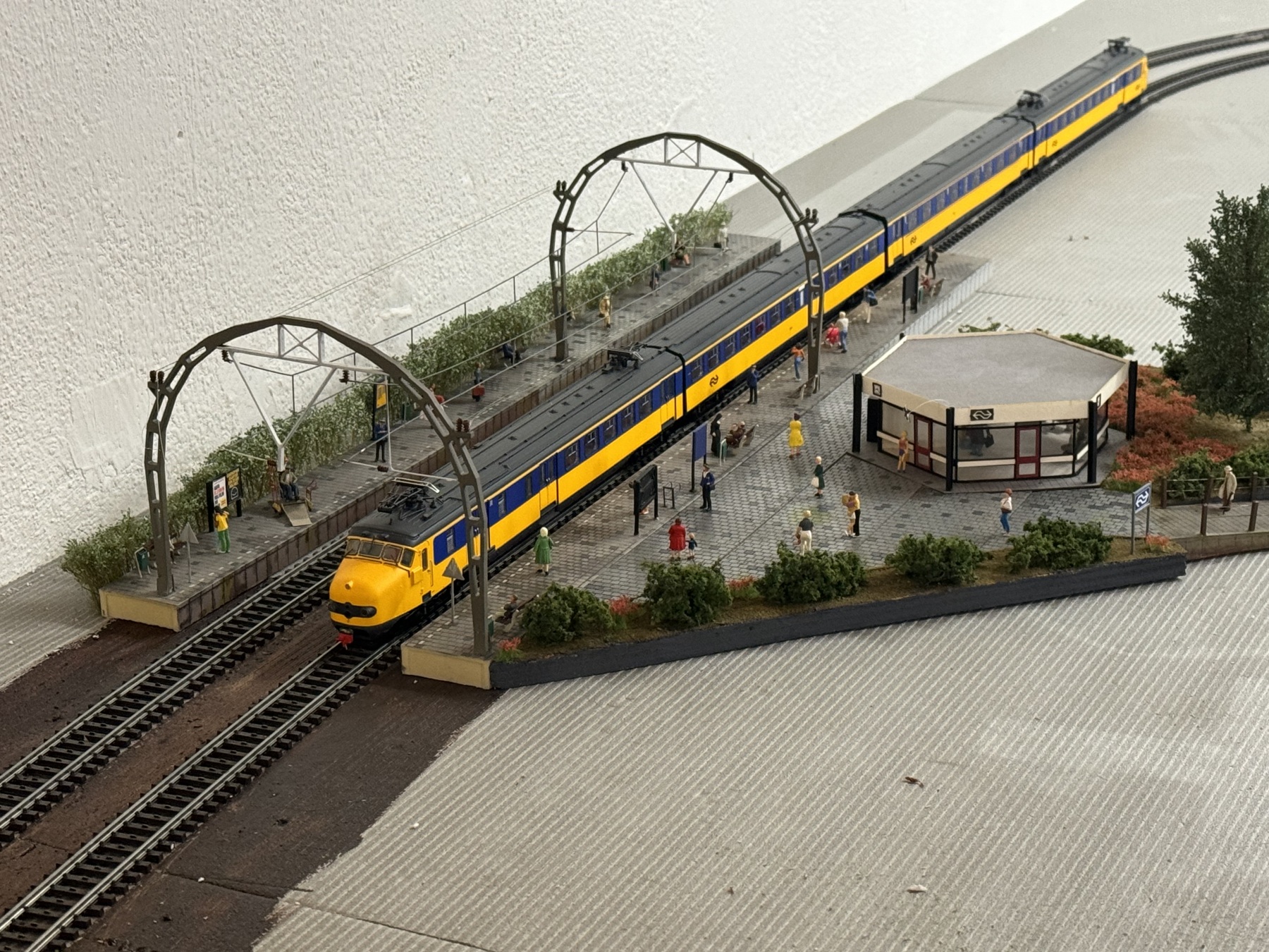

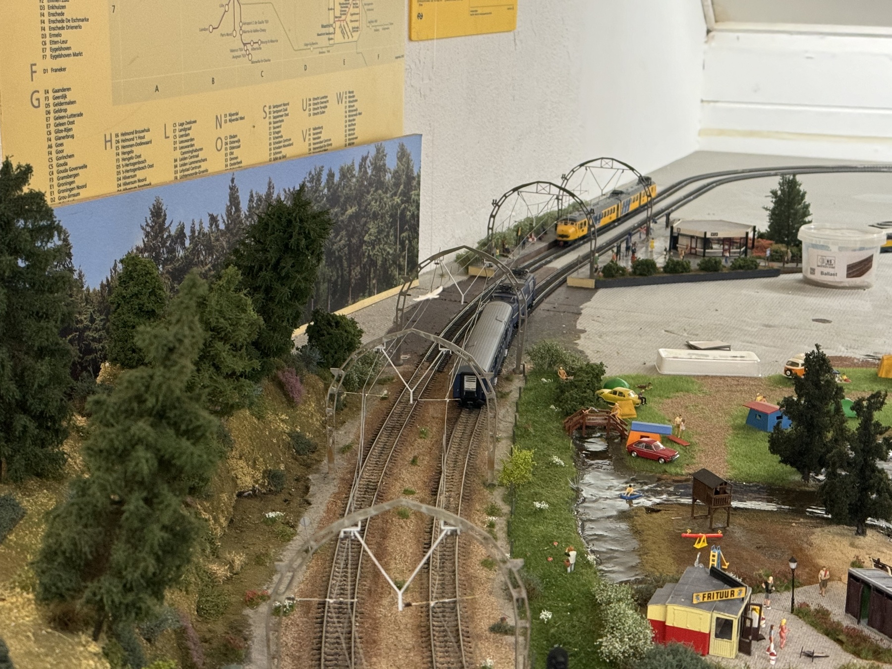

Het is weer een tijdje geleden! Maar er is een hoop gebeurd zo ben ik begonnen met het fictieve station wat lijkt op Hilversum Sportpark. Tegelijkertijd is het traject vanaf de spiraal tot het station voorzien van bovenleidingsdraden  (y)
Geniet van de foto’s
Groetjes Marlon

Mooi hoor die bovenleiding bogen.... (y)
