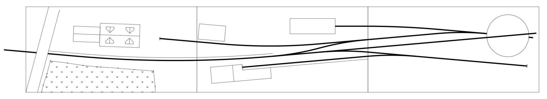

Misschien zou je 1 van de wissels verder naar voren kunnen leggen, zodat je ook bv een perron tussen beide sporen kan leggen?
Dat is zeker een mogelijkheid. Voor nu heb ik 3 platen van 61 x 122 uitgelegd, maar i.v.m. handelbaarheid tijdens transport (lees: de draai op de trap kunnen maken) zal dat waarschijnlijk gaan eindigen in 4 bakken van 90 x 61 cm, en liever nog 50 breed maar ik ben bang dat het dan allemaal wat te smal wordt.
Op basis van de bakovergangen wordt dan nog wat gespeeld met de ligging van de wissels.
Een perron is nu bedacht aan de linkerkant, gewoon 1 perron omdat het een kopstation is. Er is geen noodzaak voor een 2e perron, dat spoor is slechts een omloopspoor voor de lok. Rechts een losspoor langs een losweg, eventueel aan het eind met een kop- en zijlading.
Het kopspoortje rechts ligt tegengesteld aan het origineel in Bembridge en was voor de lokale kolenboer. Een lokloods lijkt me net even iets teveel voor dit sporenplan.
De lijn kan op de laatste bak dan vis een spoorwegovergang, een brug over het spoor, of een brug over een watertje gaan, dat is nog iets wat ik moet overdenken. Een combinatie van water en brug over het spoor (om de doorgang naar het schaduwstation te verdekken) is misschien ook een mogelijkheid, of een spoorwegovergang + insnijding.
Ik zie ook dat de eerste Stroudley wagens in SR kleurstelling worden uitgeleverd.... een stuk of 2 (een 3rd en een brake 3rd) zullen genoeg zijn voor dit zijlijntje, en als ik dan toch ooit kwistig wil zijn, een 3e rijtuig. Met een lengte van 18 cm zijn dit nu niet echt van de mega grote rijtuigen, dat ze niet langs het perron passen met een lok ervoor. Als ik dan 1 meter perron heb past dat mooi.

Geinig sporenplannetje :) lengte voor perron wordt zo echter wel erg kort; je zou perron ook op de voorgrond kunnen leggen? Heb je ook meer ruimte voor stationsgebouw, kopspooortje links kan dan voorzien worden van loods etc. Dan kan de draaischijf iets naar links en liggen de sporen rechts iets minder 'langs de rand'. Neem aan dat kijker normaliter rechts staat?

Even als brainstorm, je zou het perron (optisch) langer kunnen maken door op het achterste spoor binnen te komen en het huidige binnenkom spoor als kopspoor? Op die manier kan je het perron ook naast het wissel maken en heb je ruimte genoeg. Je zou het overloopwissel van spoor 1 (links) naar 2 (midden) kunnen omdraaien, maar dat hoeft niet.

Schets van mijn eerdere suggestie; zie maar of je er iets mee doet :angel:
PS lokloods toegevoegd... :)

Hoi Vincent,
Welk programma gebruik je hiervoor? Het ziet er netjes uit, maar ik heb het gevoel dat het in het echte model wat krap wordt?

Dit is 'gewoon' autocad; wist niet de exacte geometrie van het railmateriaal, maar zo te zien gaan er 3 wissels achter elkaar op 1 61x1220 plaat.
Is dus wellicht iets kleiner in verhouding tot platen, maar veel scheelt het niet en gaat om idee. Denk ook dat dit er voor pleit om niet alles op de plaat achterin te proppen, lijkt mij zeer krap... (en ja, de loods kan je ook weglaten ;D)
Door perron en emplacement te scheiden, heb je ook iets meer treinbewegingen nodig voor omlopen en om naast de personentrein nog een korte goederentrein te laten binnenkomen; personentrein moet immers weggezet en teruggeplaatst worden langs perron. D'as qua handelingen wellicht leuker voor een dergelijk kleine baan.
PS en nog een beveiligingstechnisch argument; door de treinbeweging te laten eindigen langs het perron, fungeert het uithaalspoortje rechtsvoor als beveligingswissel; dat je niet per abuis doorglijdt, de draaischijf in (als die per abuis niet in lijn met het hoofdspoor staat; maw hoeft die niet te worden meegenomen in de beveiling)
