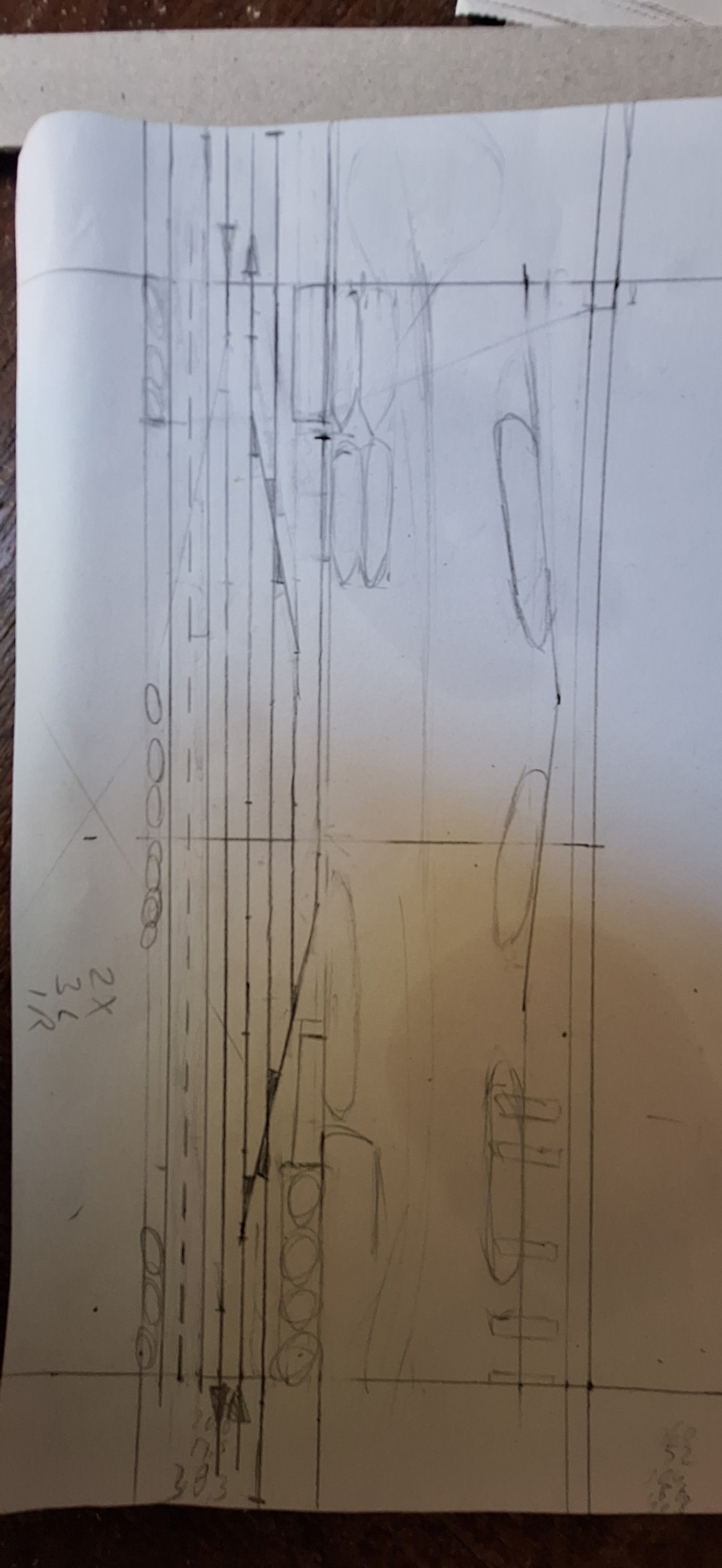

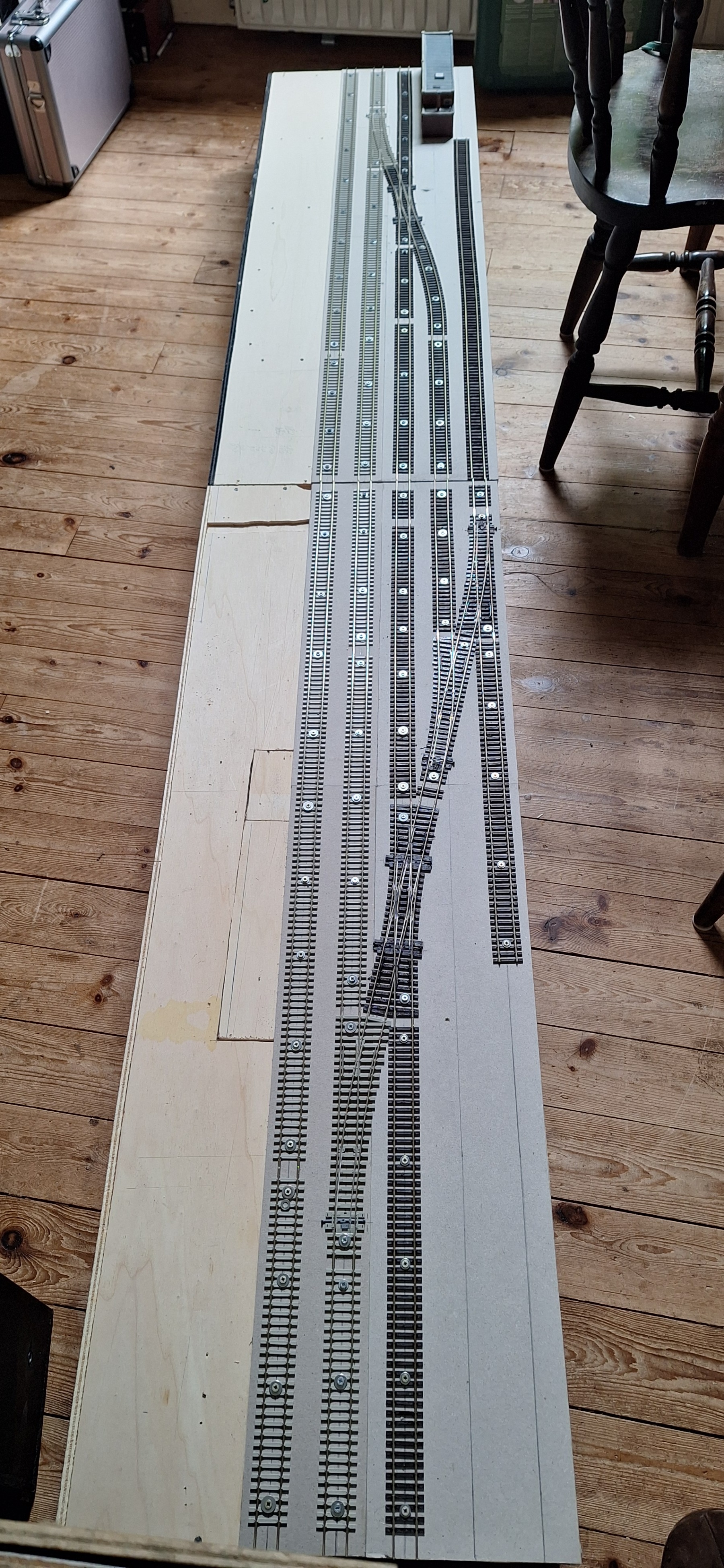

Hierbij het definitieve voorlopige railplan.
Een doorgaande dubbelsporige hoofdbaan vooraan, daarachter een raccordement met 3 sporen, waarop wat kan gerangeerd bij de visafslag, de graansilo en de kade. Enkele sporen lopen door op de verlende Black Box, om meer rangeerruimte te scheppen. Aan de achterzijde komt in geforceerd perspectief uitzicht op een wereldstad met bijbehorende haven.

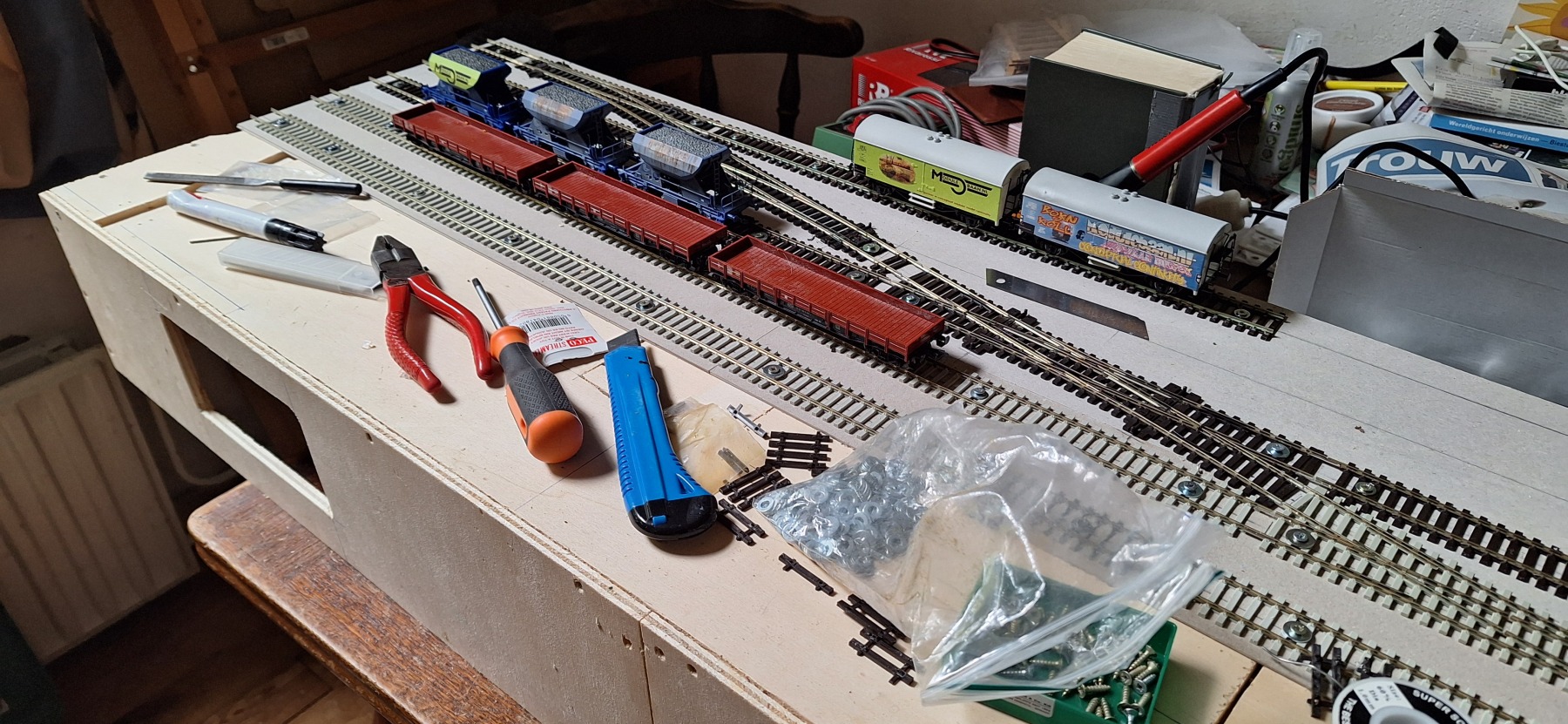

Ergens in huis lag nog wat bruikbaar railmateriaal in Code 75 van Peco, inclusief wat wissels.
Dit eens uitgelegd op de bakken om simpel uit te vogelen wat ik nog tekort kwam.
Na inventarisatie kon de rest van het railmateriaal besteld worden.
Het hoofdspoor is gemoderniseerd met betonnen bielzen, de havensporen liggen op hout en gaan deels schuil onder asfalt, klinkers, kinderkopjes en stelconplaten.

« Reactie #47 Gepost op: 09 May 2026, 17:23:07 »
Is wel het streven, inderdaad.

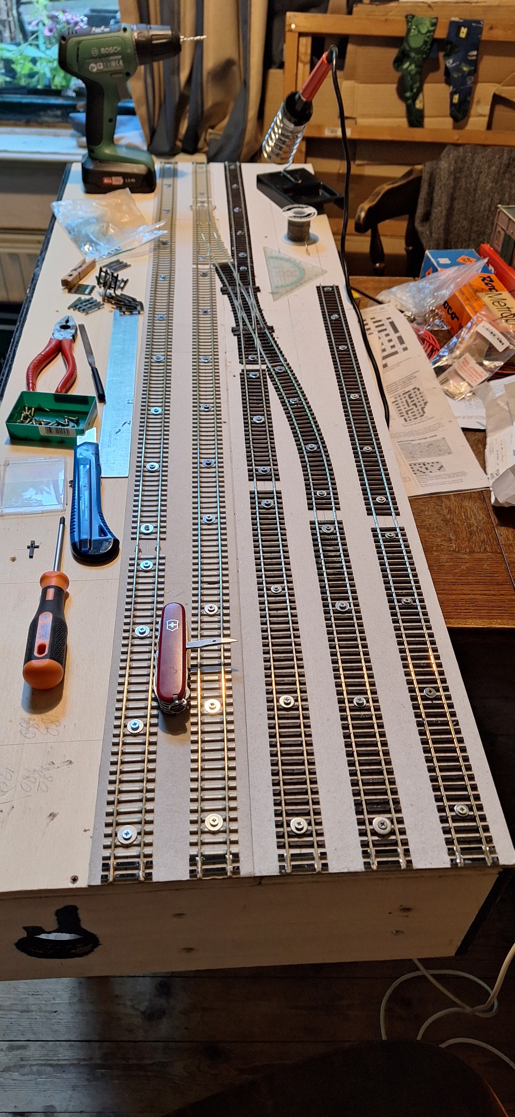

Vandaag wat rails geschroefd en overgangen gebakken.
Links het hoofdspoor op betonnen bielzen.
Dan 3 sporen van het raccordement. De loods van de visafslag komt, waar nu boor en soldeerbout staan.het meest rechtse spoor ligt aan de kade.

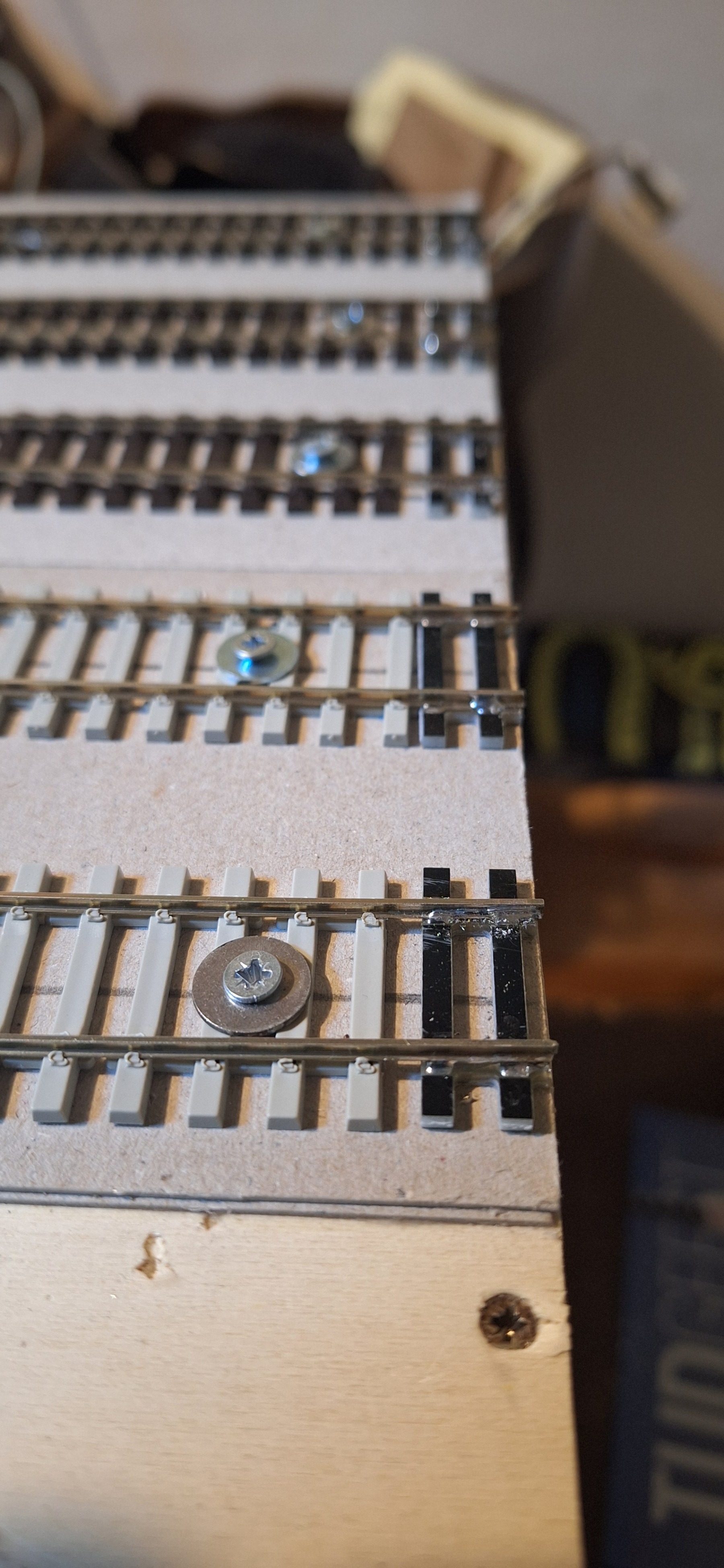

Hier nog even de overgangen van dichterbij: 10 spoorstaven op pertinax in bielsvorm gesoldeerd.
Bij opbouw op de beurs een kwestie van bakken uitlijnen, bakken vastbouten et presto.
De pertinax bielzen worden later nog gefixeerd op de bakken.

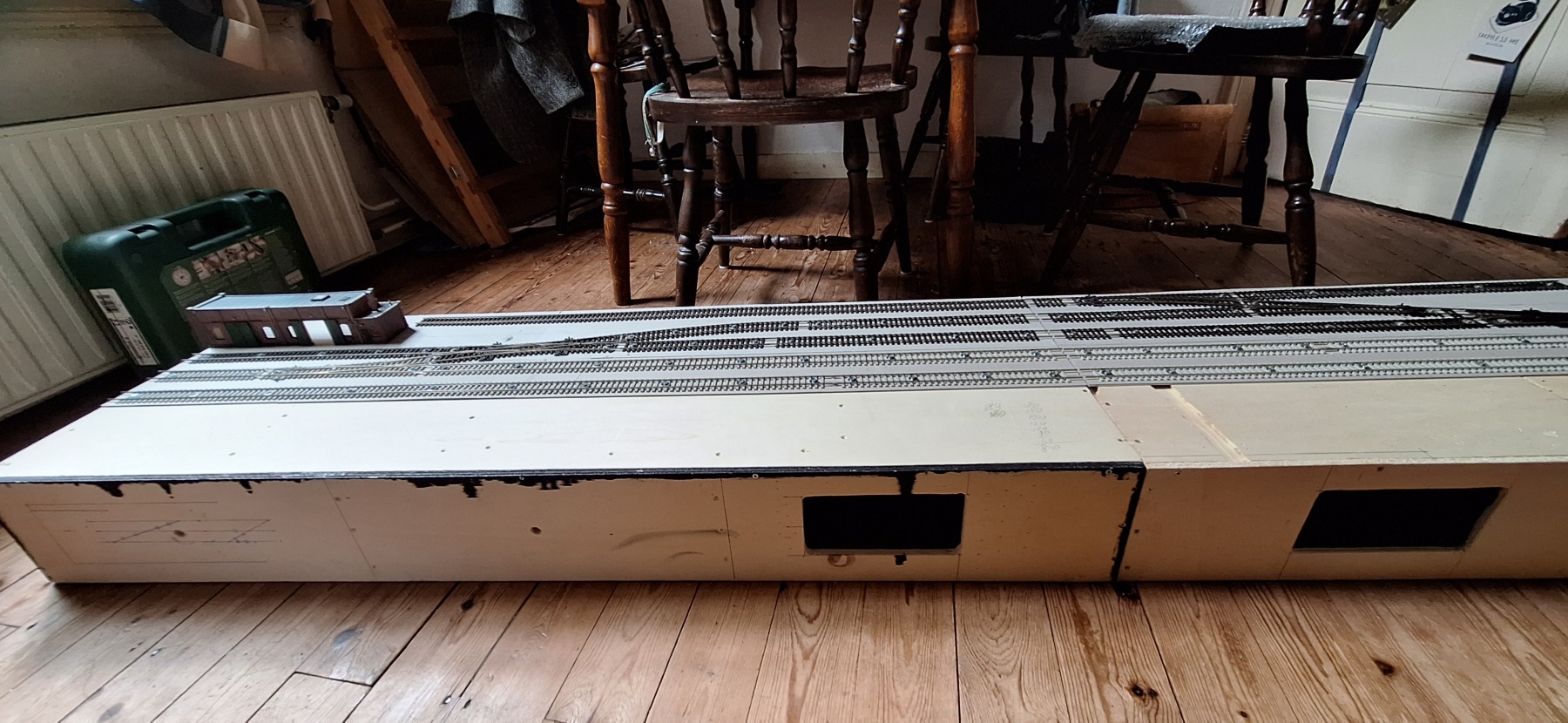

« Reactie #49 Gepost op: 10 May 2026, 20:20:38 »

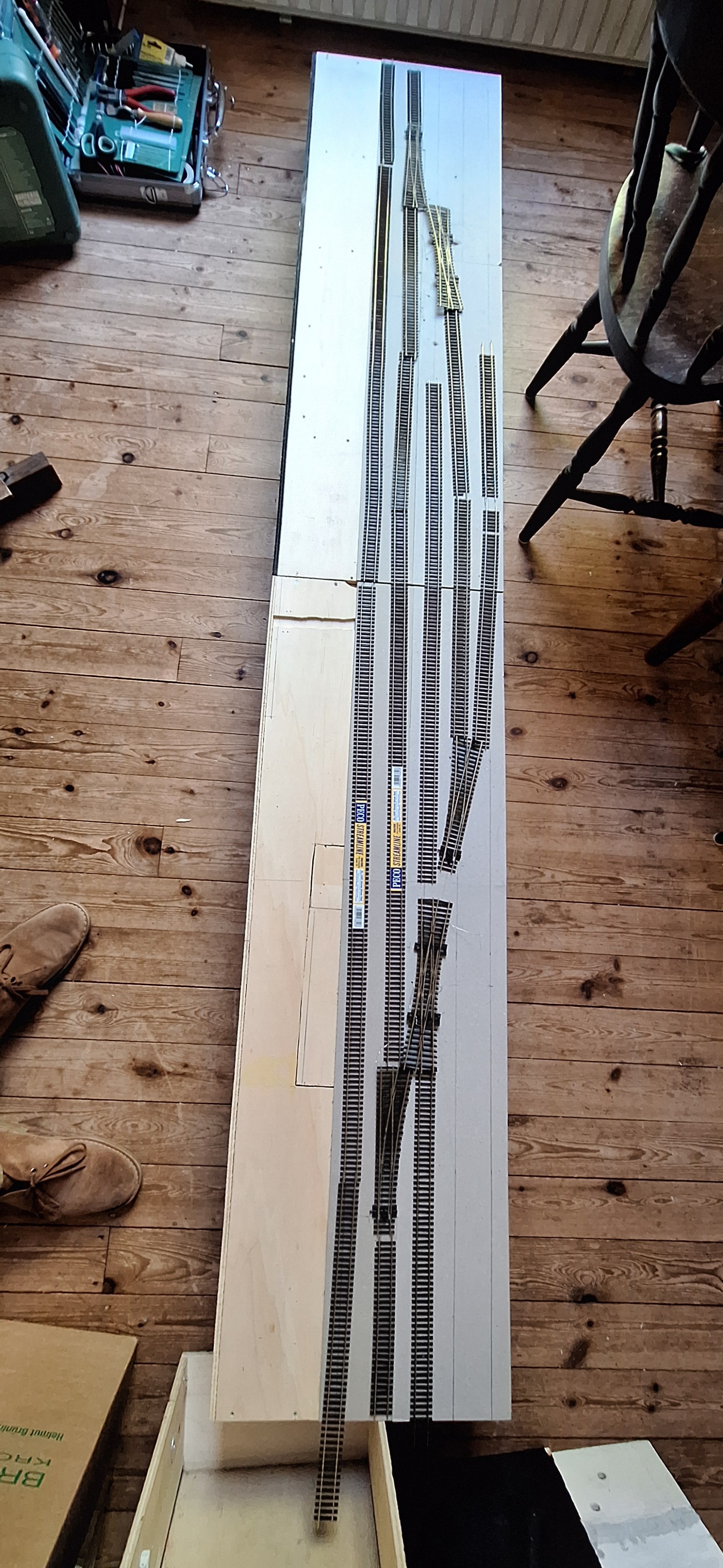

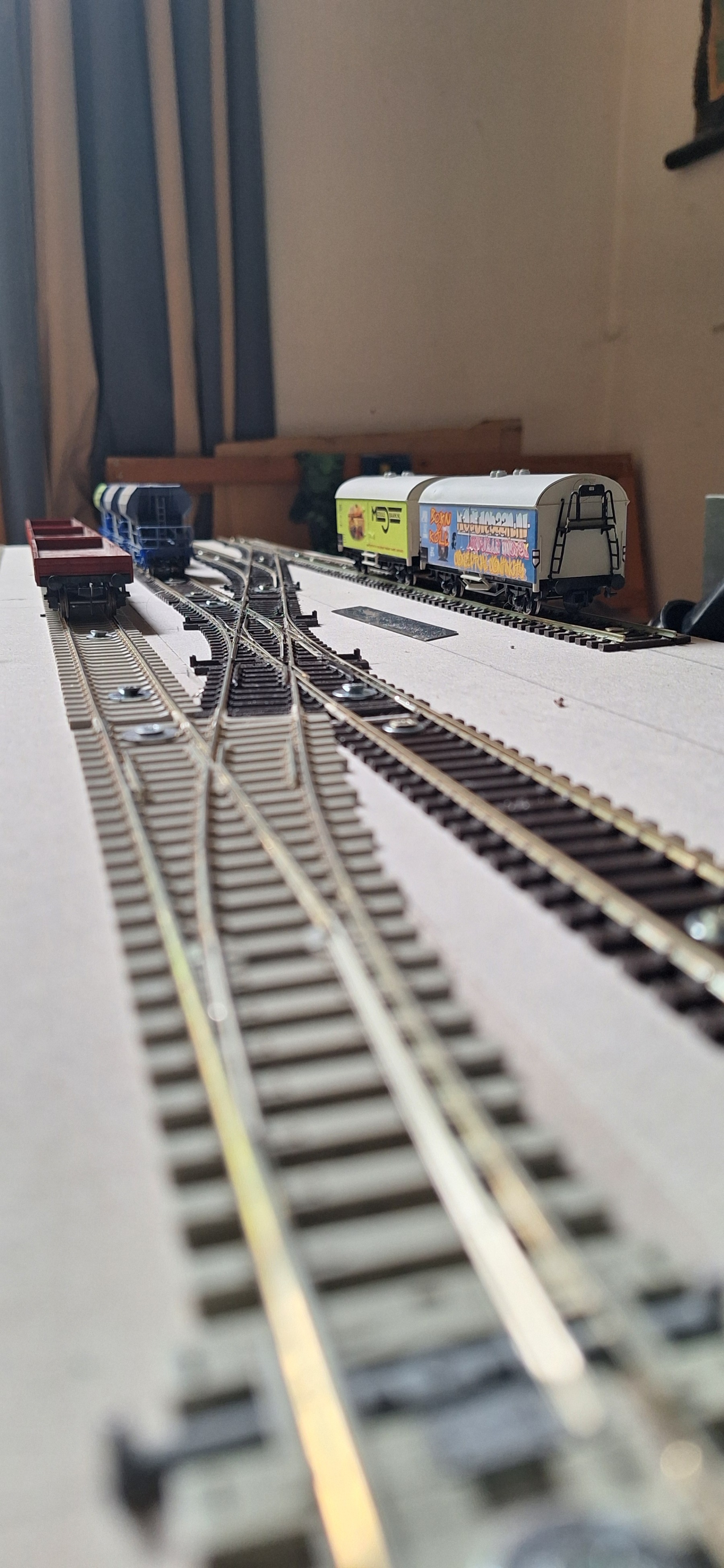

Rechterbak ook slachtoffer van de Railbouwploeg
En van dichtbij...
En het resultaat:
Vanaf de publiekskant:
Links is ruimte voor de loods van de visafslag, met spooraansluiting.
Rechts komt het silogebouw voor granen.
Het achterste spoor ligt aan de kade an kan gebruikt worden om schepen te laden en lossen.
De voorste 2 sporen liggen op moderne betonnen bielzen en vormen de doorgaande hoofdlijn.

  • Berichten: 1744
Re: Modulebaan.nl Wereldhaven
« Reactie #51 Gepost op: 11 May 2026, 06:42:33 »
Zeker goed bezig! En een leuk idee, zodat er wat te rangeren valt op een modulebaan. Daar ben ik wel van. Vanwaar de uitsparingen in de voorkant?

  • Berichten: 7378
« Reactie #53 Gepost op: 11 May 2026, 09:27:24 »
Hebbie haast.
Groet, Gert-Jan
Gok zomaar dat daar de schakelaars voor de wissels in komen.
Mvh Steef

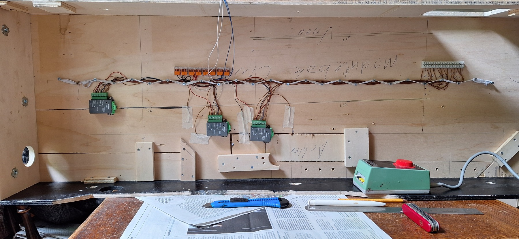

Hendrik Jan
  • Berichten: 7210
« Reactie #54 Gepost op: Vandaag om 18:39:31 »
Goed gezien, meester!

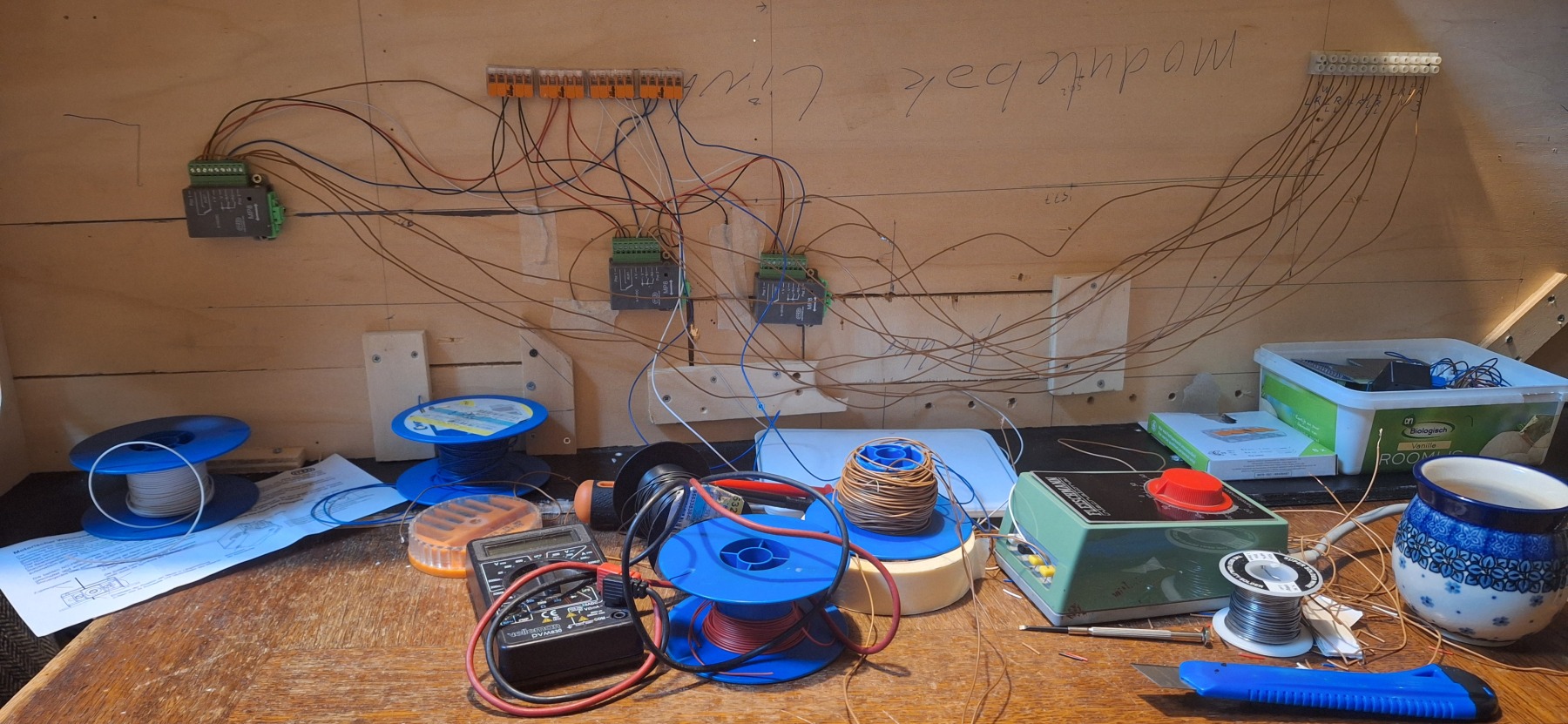

Volgende stap: wisselmotoren van MTB plaatsen.

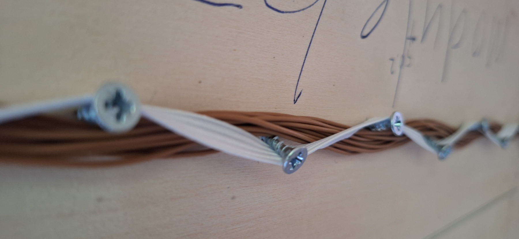

En dan maar draden trekken.
Beste zooi zo.
Kabelgootje klooien met schroeven en elastiekband van de fourniturenafdeling.
Simpel doch doeltreffend.
En het ziet er ineens aardig opgeruimd uit.
8 wisselmotoren. Met gepolariseerde puntstukken. Het is allemaal vrij simpel, maar het ziet er best indrukwekkend uit. Tenminste, voor mijn doen.
Volgende stap: de black boxen.
