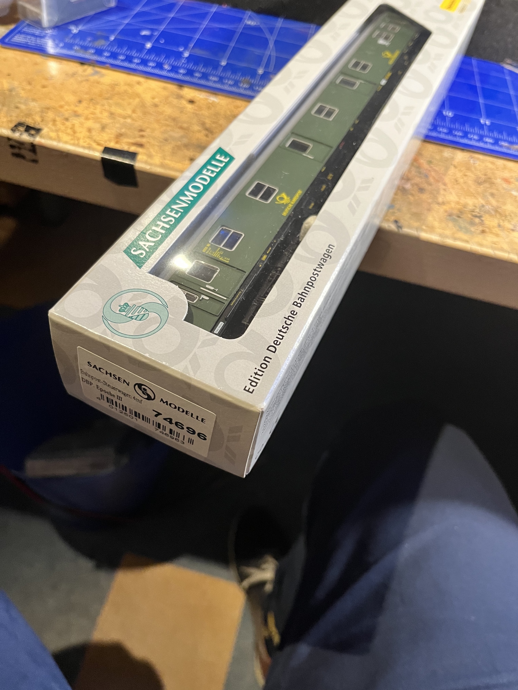

Heeft iemand ervaring met met verwijderen van het dak van een postrijtuig van Tillig (h0)? Het gaat om dit type rijtuig in schaal h0:
In de verpakking zit geen handleiding en op de site van Tillig is wel een handleiding te vinden, maar die laat alleen het plaatsen van onderdelen op de draaistellen zien.
Wil niet zomaar gaan duwen en trekken aan onderdelen. Als iemand ervaring heeft met het verwijderen van het dak, dan hoor ik het graag.

Bij de type Y-rijtuigen van Tillig zit het dak vast aan de zijwand. Bij 'mijn' postrijtuig heb ik het idee dat het dak een apart onderdeel is. Tillig bied dit type postrijtuig namelijk ook aan met een
Runddach
in plaats van een
Steildach
Het lijkt er dus op dat het dak een los onderdeel is.

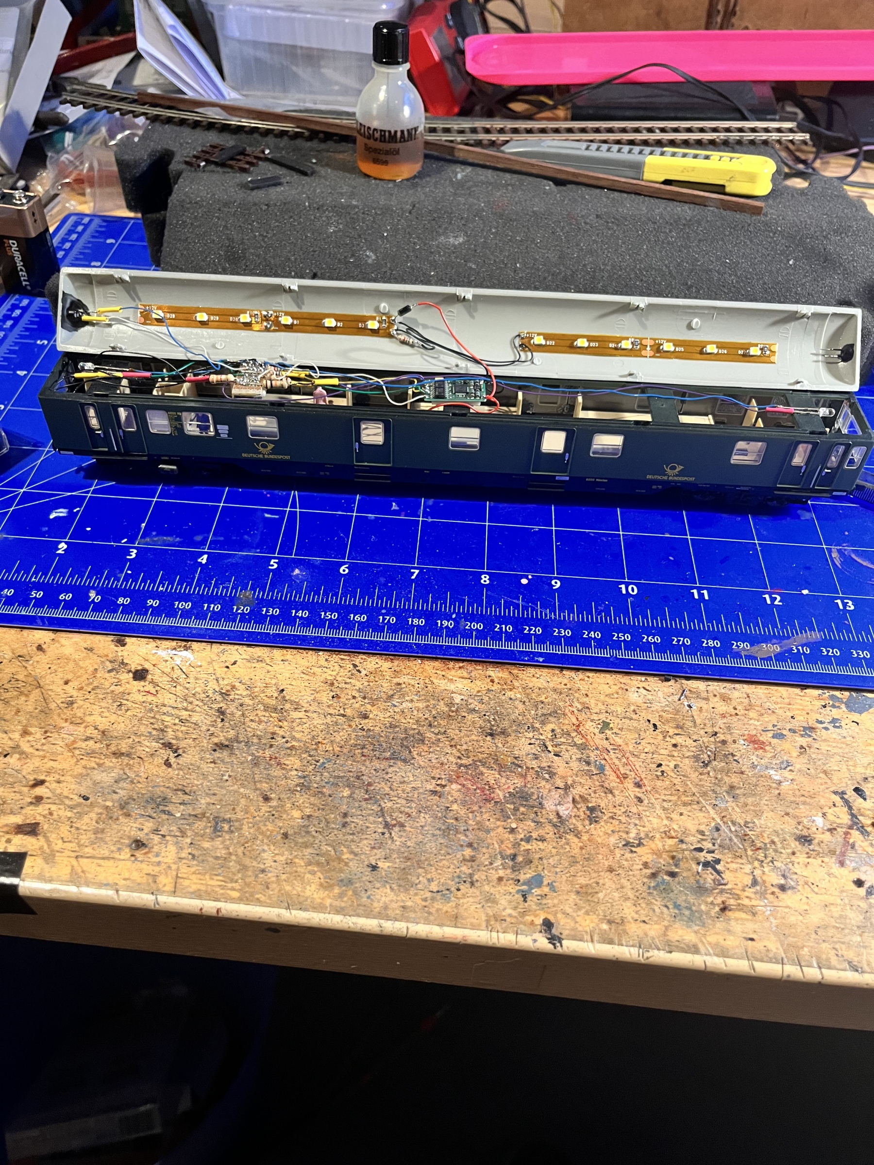

Martijn,
Heb even in de kast gezocht.
Heb wel deze, nmm hetzelfde model.
Dak zit met 10 dubbele nokjes, die snel afbreken.
Dubbele is bij mij flink verminderd, maar dak sluit nog prima.
Gr rob

Dag Rob. Denk dat je gelijk hebt dat de constructie van de Sachsenmodelle gelijk is aan de Tillig. Heb een Sachsenmodelle erbij gepakt en daar zit zelfs een Tillig handleiding voor de draaistellen bij
Dus voorzichtig tandestokers tussen zijwand en dak steken en het dak dan omhoog drukken?
Martijn
https://www.flickr.com/photos/68760822@N06/albums
robschuurhof
Berichten: 116
Re: Hoe dak Tillig rijtuig verwijderen?
06 March 2023, 22:24:01 »
Voorzichtig en dak een beetje naar binnen drukken......
