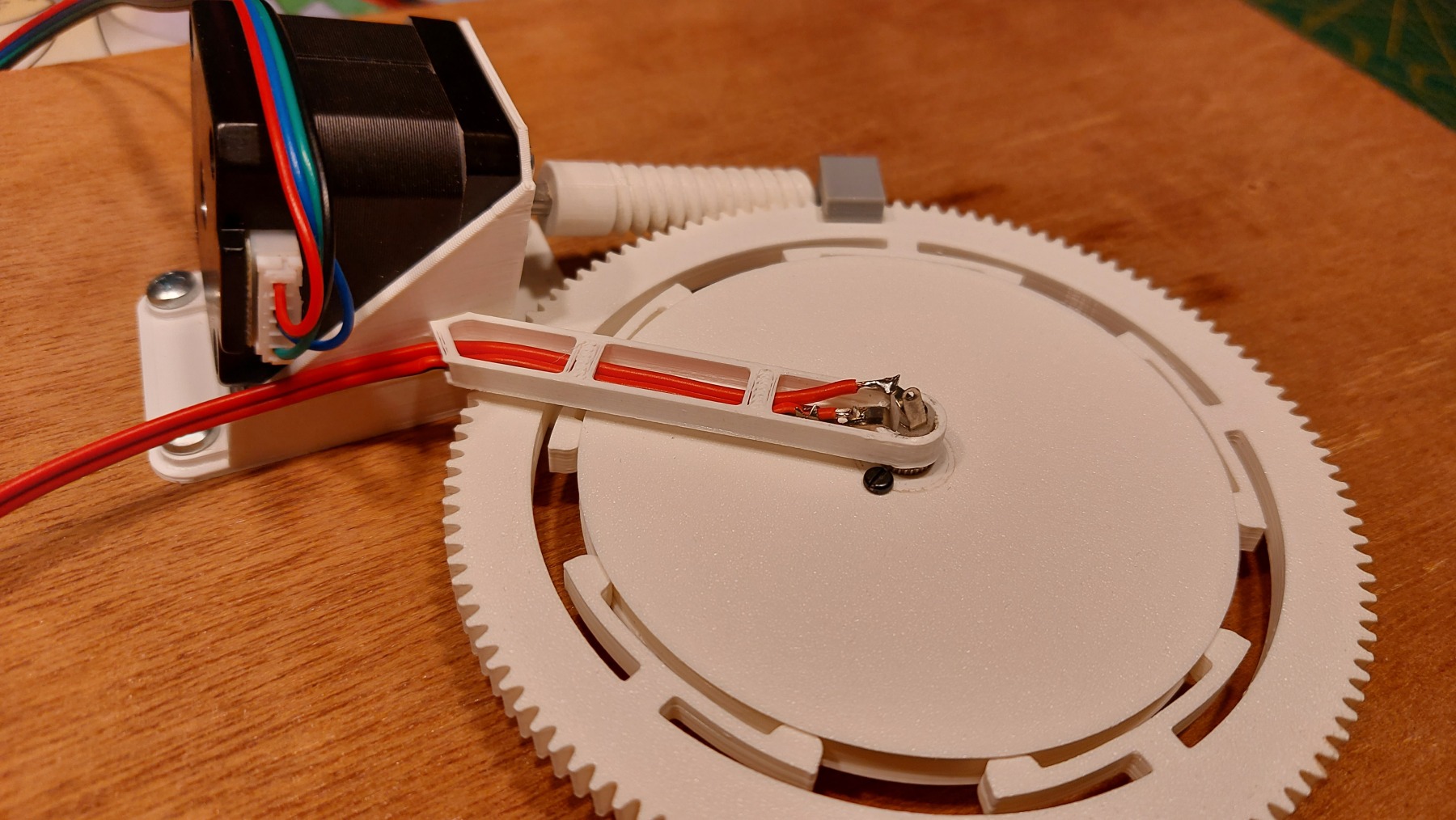

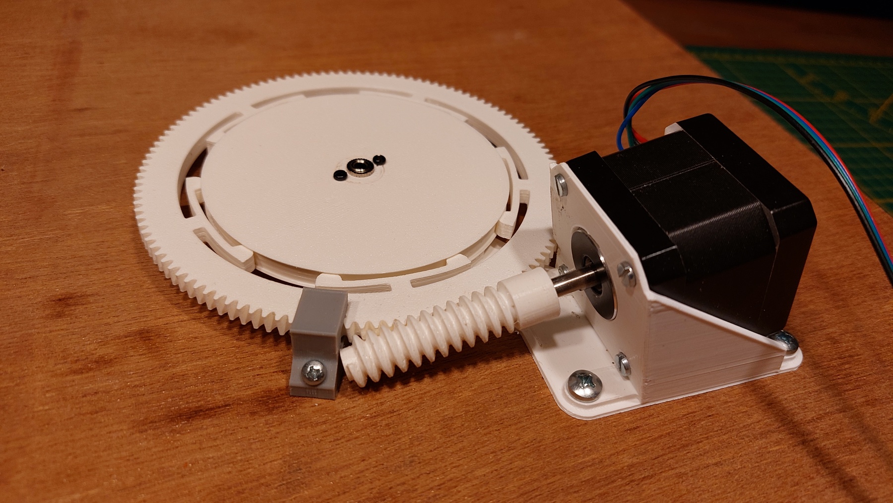

Geprint en gemonteerd  8)
Het wormwiel had ik van wat braampjes ontdaan, maar desondanks "hapt" die als het ware toch soms nog een beetje in het tandwiel, ook doordat ik het tandwiel en de worm strakker tegen elkaar heb gezet dan wat eigenlijk hoort. Dit na de waarschuwing van Meino om zo min mogelijk speling in de overbrenging te krijgen.
Daarom een extra beugeltje toegevoegd die het tandwiel in bedwang houdt. Ik denk dat ik op nog twee plekken zo'n beugeltje ga toevoegen.
Het wormwiel zou nog wat verder op de as mogen. Daarvoor moet ik echter alles uit elkaar halen, want die zit best wel strak.
De overbrenging zit nu zo strak in elkaar, dat de slipkoppeling zelfs een beetje als een veer optreedt. Een leuke bijkomstigheid. En, zoals het nu lijkt, compleet spelingsvrij.

Ik heb een kabelgootje toegevoegd waar de audioplug in gemonteerd zit.
Voor de audioplug had ik een gat voorzien iets kleiner dan de grootte van de schroefdraad waar normaal het zwarte handvat op vastdraait. Plug op het gat drukken met de soldeerbout er tegenaan en dan zakt die er netjes in, en zit vast genoeg als het is afgekoeld.

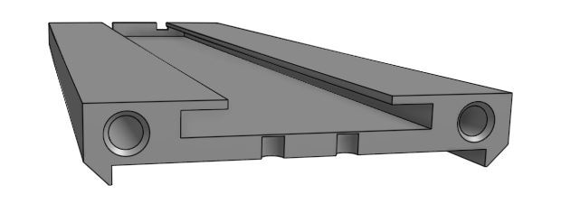

En dan waar het eigenlijk allemaal om te doen is: de brug
Eerst had ik het idee om die van een simpel plaatje 5mm multiplex ofzo te maken. Maar aan de uiteinden zal toch ook iets van geleiding moeten komen en hoe bevestig je dat dan weer.
Dus toch maar wat getekend.
De draaischijf is bedoeld voor een Fiddle Yard, dus hoeft niet werkelijkheidsgetrouw. Had uiteraard wel gekund, maar die moeite heb ik me bespaard.
De wens was een bruglengte van 30cm. Zo groot is het printbed echter niet, dus dan maar ik twee delen. Dit heeft vermoedelijk ook wat voordelen om de draadjes vanuit de holle as aan de railstaven te kunnen solderen, maar dat zien we later wel.
Vanuit het midden gezien, had ik het zo bedacht:
De rails zou er precies in moeten kunnen schuiven. De gaten aan weerszijden zijn voor twee ijzeren pennen, die beide delen recht aan elkaar moeten houden.
Op de uiteinden aan de onderkant, heb ik uitsparingen waar 2mm asjes in passen met 6mm kogellagers. Daar moet ik dan ook nog een geleiderail voor hebben...

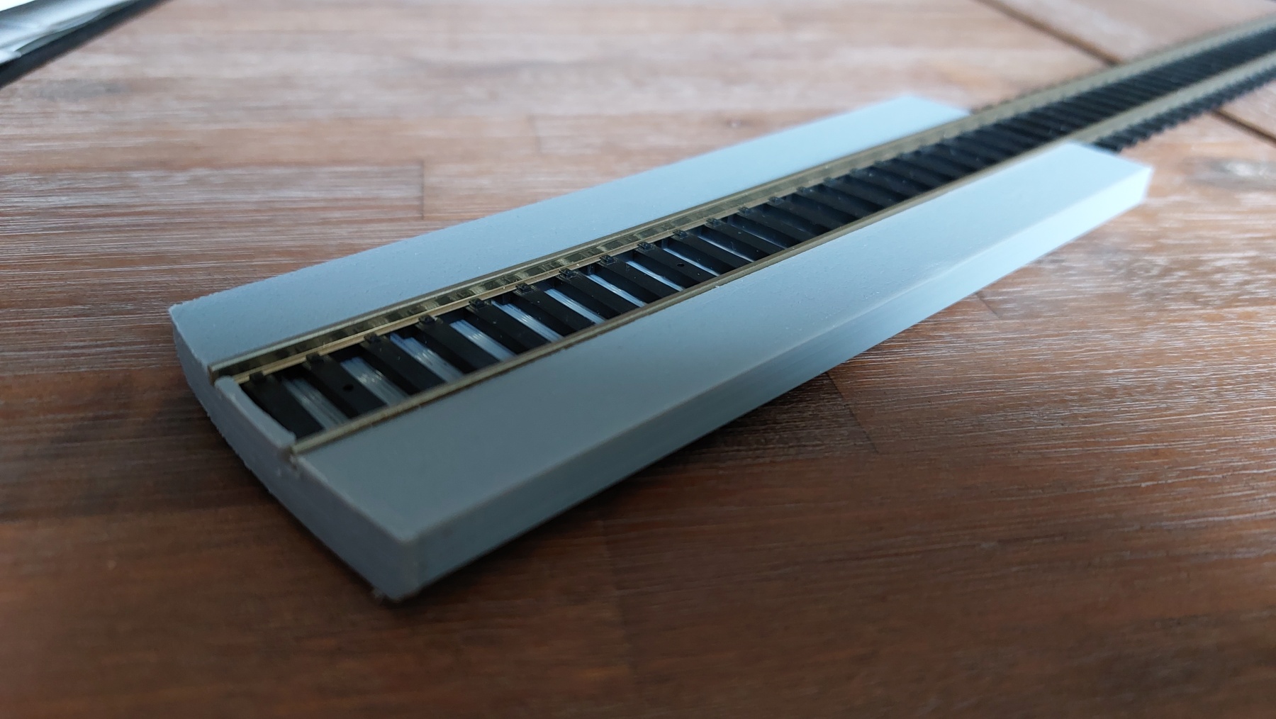

En één brughelft geprint.
De rails past er perfect tussen en heeft nagenoeg geen nadere fixatie nodig  8)

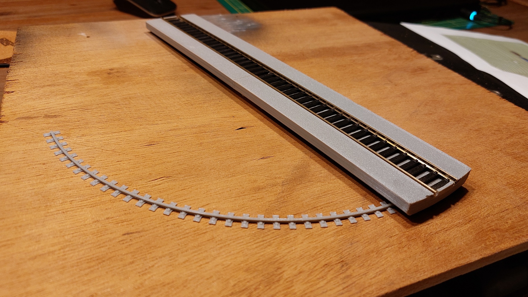

En de gehele brug gemonteerd op de as en inclusief rails.
Ook een eerste printje van de rail die rondom kan komen. Dat valt me niet tegen  :)

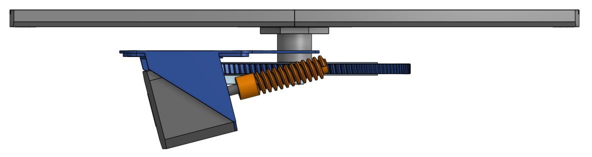

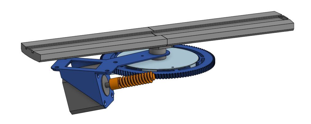

Wat is de reden dat het wormwiel schuin tov de centrale tandwiel is geplaatst?
Door de schuinte zou ik denken dat de tanden van de schijf ook iets schuin geplaatst moeten worden en niet recht zoals nu.
Ronald Visser
Je kunt me vinden op diverse treinenbeurzen. Zaterdag 15 november ben ik weer in Houten.
  • Berichten: 7980
  • NS tijdperk II(c)/III
    • Obdam in h0
Re: Draaischijf uit de 3D-printer en met Arduino besturing
« Reactie #25 Gepost op: 07 March 2023, 09:15:47 »
Staan ze denk ik ook Ronald, zoom maar eens in op de tekening, op de foto is het slecht/niet te zien ...
De reden snap ik wel, als je de motoras en dus ook de worm horizontaal houdt, komt het grote wormwiel best wel ver van het lagerpunt op de as te zitten, dat lijkt me niet gunstig voor de stabiliteit.
Motor verdiept opstellen was ook een oplossing geweest, maar als je toch alles zelf bedenkt, ontwerpt, tekent en print, kan het zo ook prima.
« Laatst bewerkt op: 07 March 2023, 09:22:40 door Eric B »

Dank Eric,
De as van de motor is echt wel hoger dan de schijf.
Verder niet aan mij.....

Ik had dit in bericht #10 al wel toegelicht, maar het is op de plaatjes en foto's inderdaad niet heel goed te zien.
De tanden op de worm staan van zichzelf al zo'n 5° uit het lood, want spiraalvormig hè. Dus als je de as van de motor horizontaal wilt, dan zouden de tanden op het tandwiel ook onder die hoek moeten staan.
Mijn prioriteit lag bij een zo klein mogelijke afstand tussen de bodemplaat en het grote tandwiel.
Exact van opzij ziet het er dan zo uit:

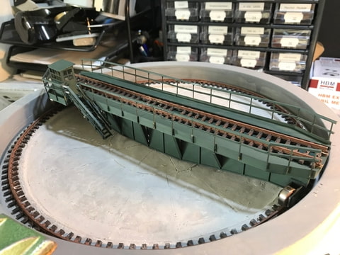

Interessant topic!
Zelf heb ik ook een grotendeels 3D geprinte draaischijf:
Hij loopt als een zonnetje, erg stil.
Aandrijving met een simpele stappenmotor en 2 tandwielen.
Per definitie heb je speling die moet gecompenseerd worden in de Arduino Sketch zodat ie links- en rechtsom op dezelfde plek stopt.
De wrijving zou ik zo klein mogelijk maken, maak me wat zorgen om de gebruikte “sleep”connector.
Zelf heb ik een 10- voudige sleepring van tante Ali gebruik. Kost bijna niets. Gebruik die ook voor verlichting op de brug en seinen.
In eerste instantie wou ik de brug laten draaien met schakelaars en een weerstandsarray. De Arduino luistert naar DC waarden.
Nu hebben we het praktisch zo ver dat we de schijf kunnen adresseren met DCC adressen uit Traincontroller voor, voorlopig, 18 posities..
Succes verder, ga het volgen
Met vriendelijke groet, Bert
Märklin, DCCnext, ECOS
