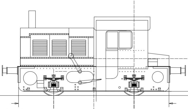

Even een topic omhoog schoppen. Dit is een tussenstand van de overzichtstekening van de sik. Het gaat mij (uiteindelijk) om alle losse vlakken, maar als 'bijvangst' ontstaat er ook een overzichtstekening. Zodra deze compleet is in kop- en zijaanzicht geef ik het resultaat hier vrij.
Voor alle twijfelaars die die huizenhoog op zien tegen het tekenen op de PC: probeer het gewoon. Er is, zoals gezegd, voldoende (gratis) programmatuur beschikbaar en met een beetje inzet raak je er snel mee vertrouwd.
Groet, Paul
