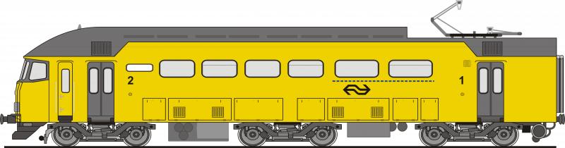

Kijk dit heb ik recent in CORELDRAW getekend, helaas van een foto dus excact op schaal is hij niet. Daarom met goede tekeningen kan ik een hoop voorwerk doen.
Exporteren in een cad bestand moet ook mogelijk zijn, wie heeft ervaring, groeten,

Zo mooi werk, hier wordt ik jaloers op. Helaas is het met de normale autocad niet goed mogelijk om dingen ook in zulke kleuren te maken. Altans niet zo mooi!

Je kunt vanuit CorelDraw je tekening exporteren als DXF bestand, dit kan dan door Autocad ingelezen worden.
En als je een plotter wilt aansturen moet je exporteren naar een PLT bestand (HPGL = Hewlett Packard Graphics Langeus).
Ik teken al zowat 25 jaar met CorelDraw en naar volle tevredenheid. Met Autocad ook wel eens wat geprobeerd maar dit heeft naar mijn mening een onnodig ingewikkelde gebruikersinterface.
Groet Gerrit

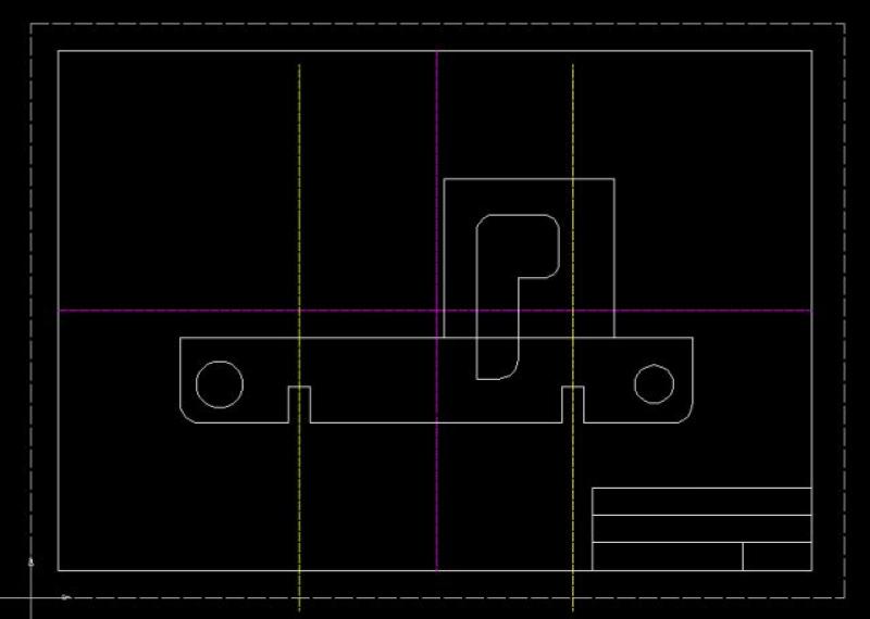

Bij deze de eerste vrucht van een paar dagen driftig oefenen. Tip voor de beginners: download Cadstd lite van John Apperson, en werk je door de eerder aangegeven cursus van Spacecad heen. Na een paar dagen stap- voor - stap Mercury- Gemini en Apollocapsules tekenen gaat een locomotief ook wel lukken.
