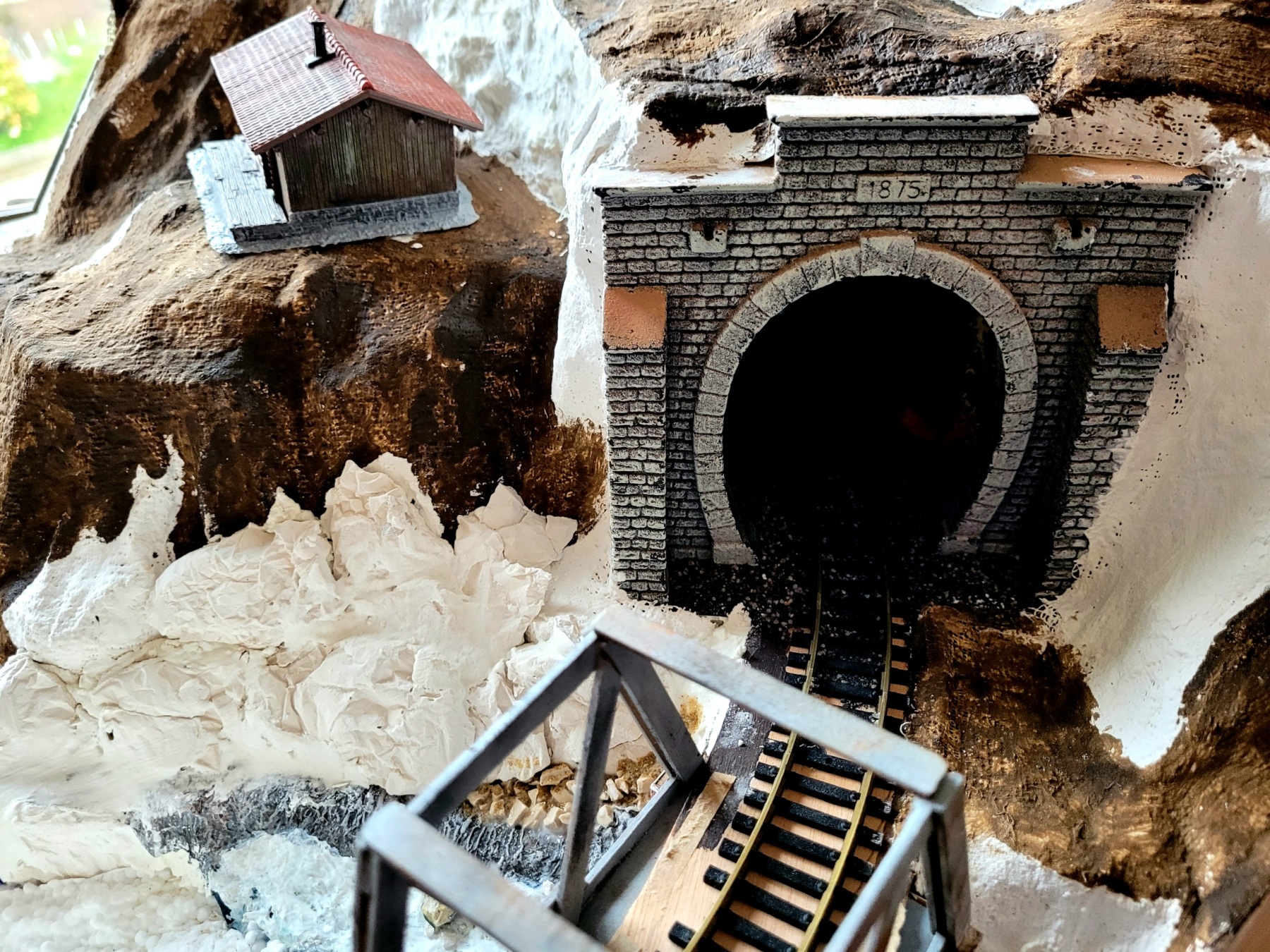

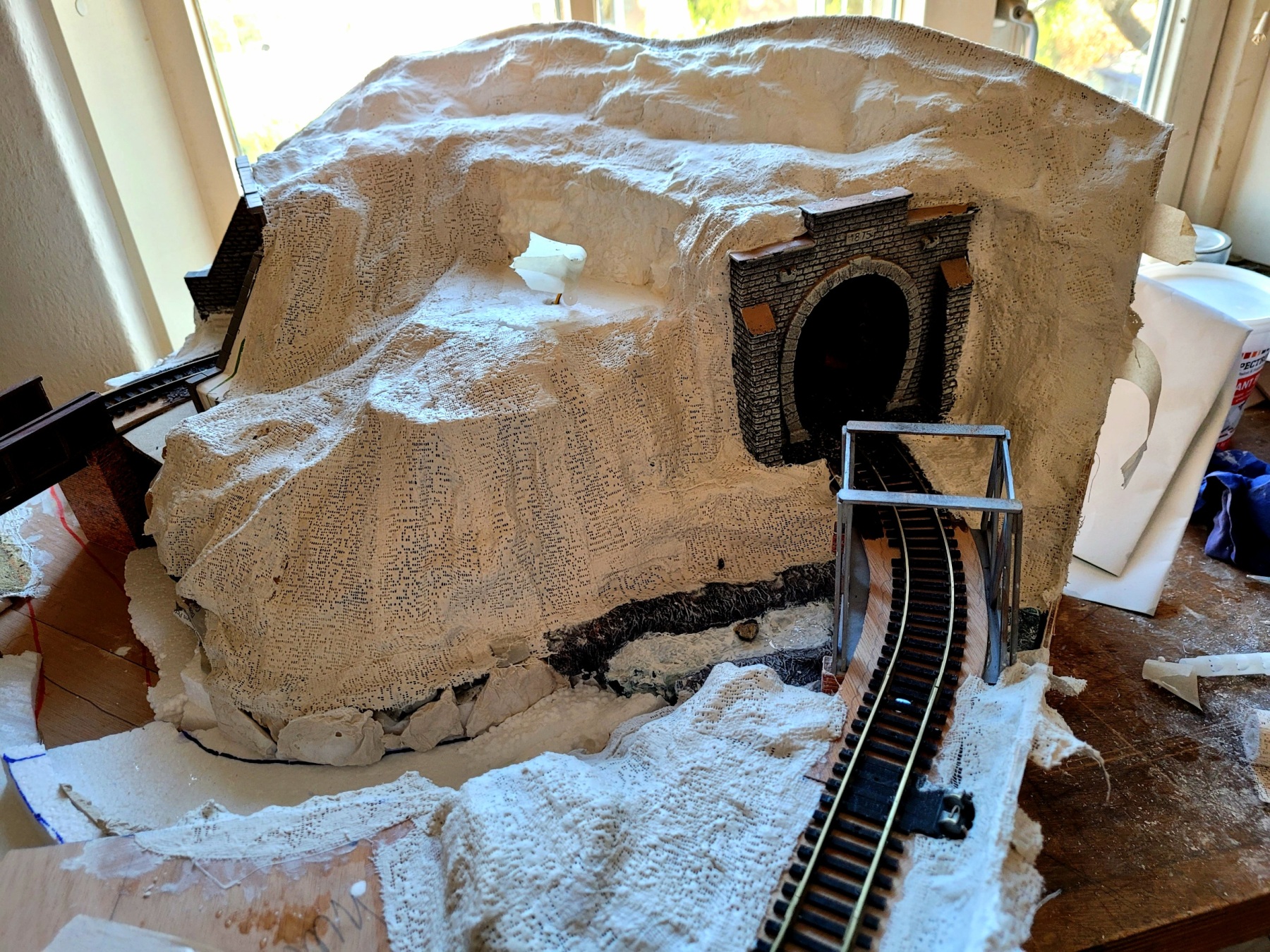

En toen werd het weer tijd om te gipsen. Het landschap is erg diep op zo'n klein oppervlak, dus de hellingen worden erg steil.
Dit wordt de kloof waar de rivier doorheen stroomt. Ik heb wat gegoten rotsjes in de zijkanten verwerkt.
Ik kan niet meer met gipsverband onder het bruggetje, dus de bakstenen voeten zweven nog in het luchtledige. Daar moet ik nog iets op verzinnen.

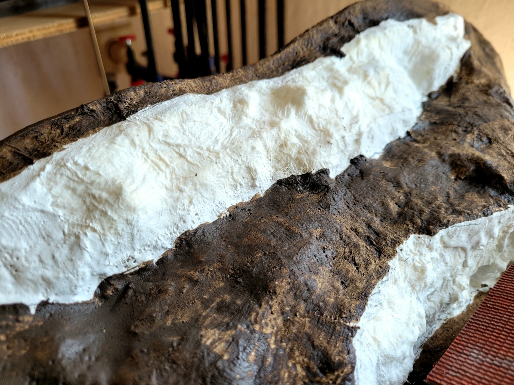

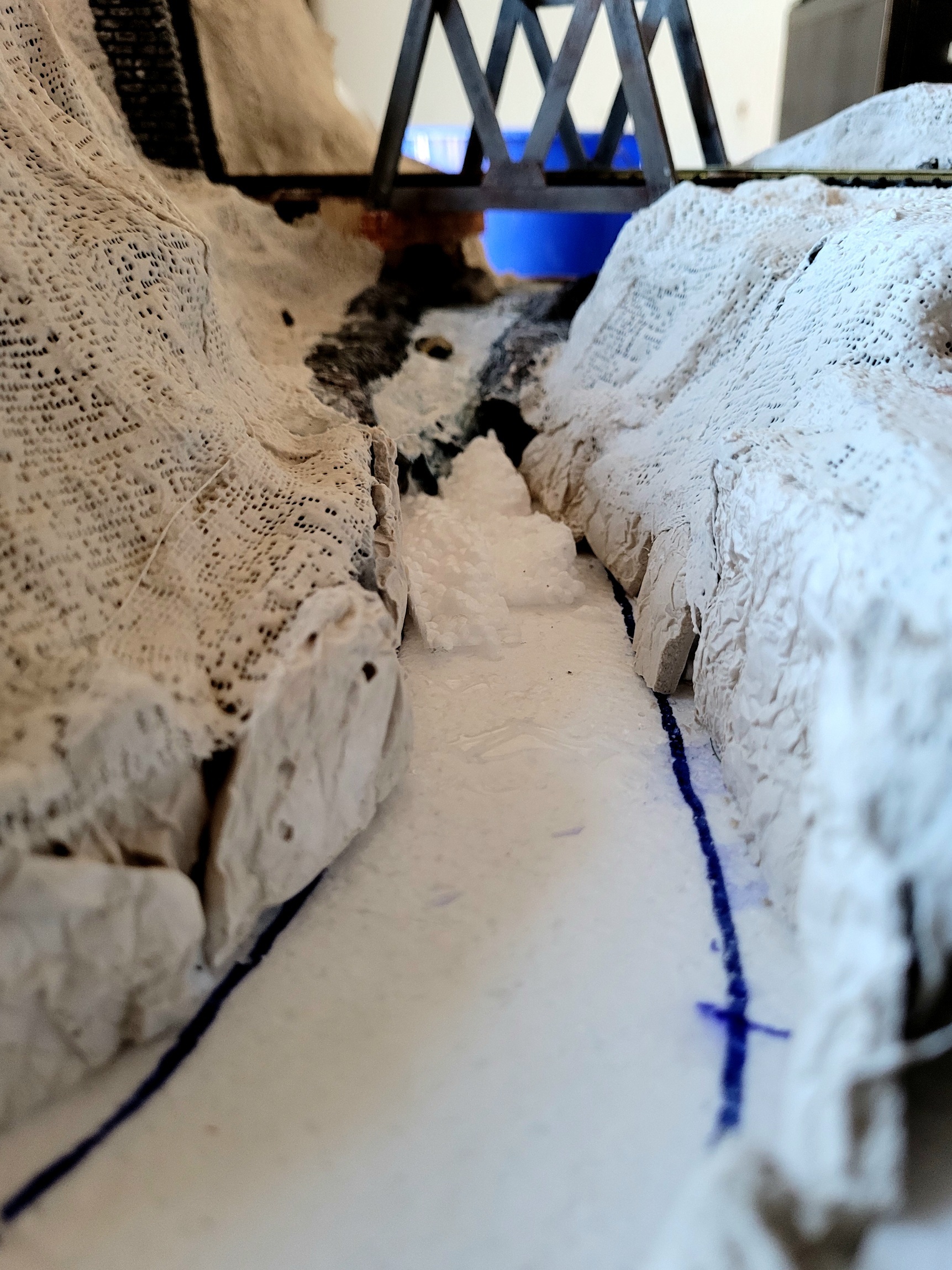

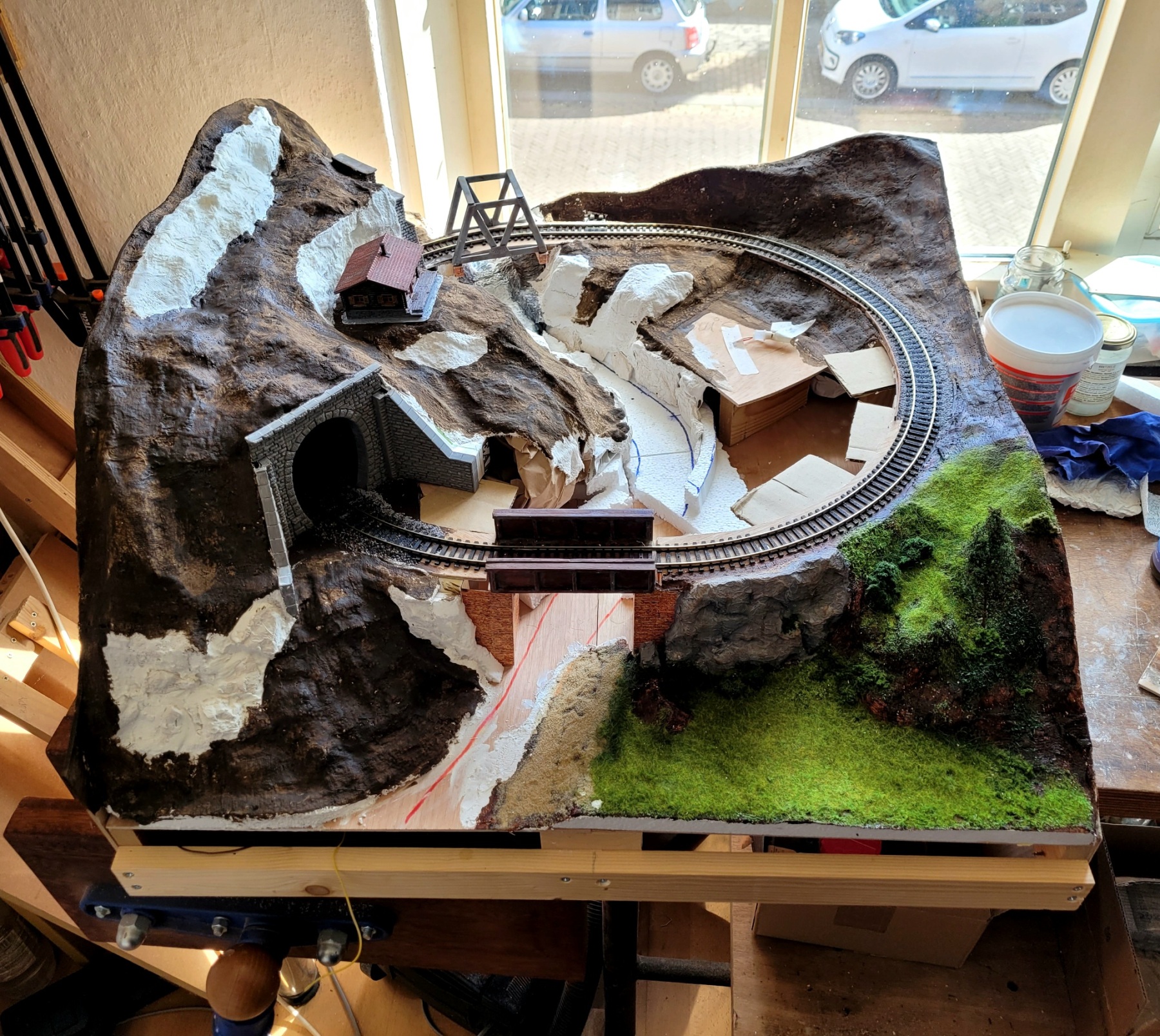

Een bruine basislaag op plekken waar begroeiing of andere bodembedekking komt. De witte plekken worden rotsen.
Over die rotsen: het plaatsen van brokken gegoten gips als rots is echt veel mooier dan tempex rotsen met wc-papier erover. Ik zal een flinke stapel rotsjes gieten.
De rivier in de kloof moet nu worden vormgegeven.

Wordt een behoorlijke uitdaging om bij de hut te komen :)
Ja, er moet nog een paadje naar toe. Nog geen idee hoe, maar dat komt nog wel. Misschien wordt het wel een 'klettersteig': een met kabels en ladders beveiligde route die ik soms bij echt berghutten heb gezien.

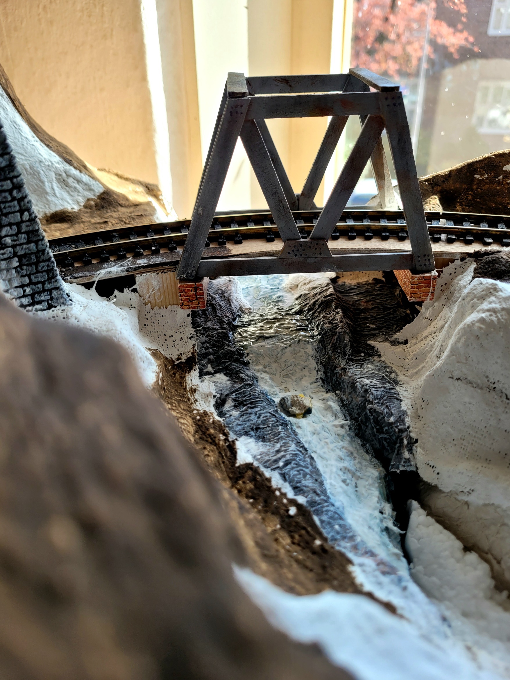

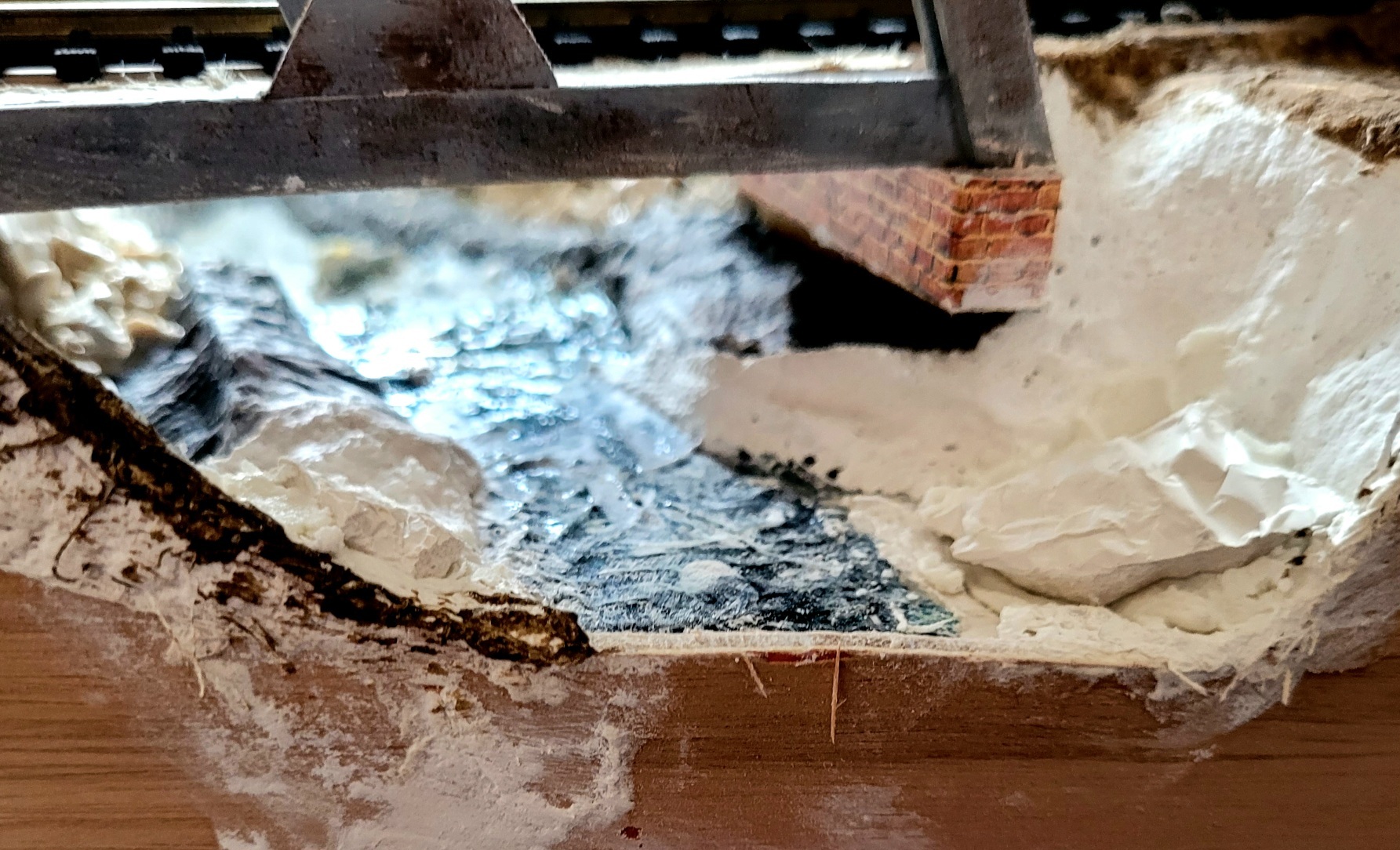

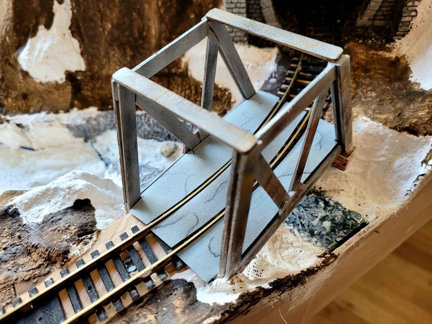

Poging om een brugdek te maken van schuurpapier. Dat is niks: ik leg er gewoon ballast op.

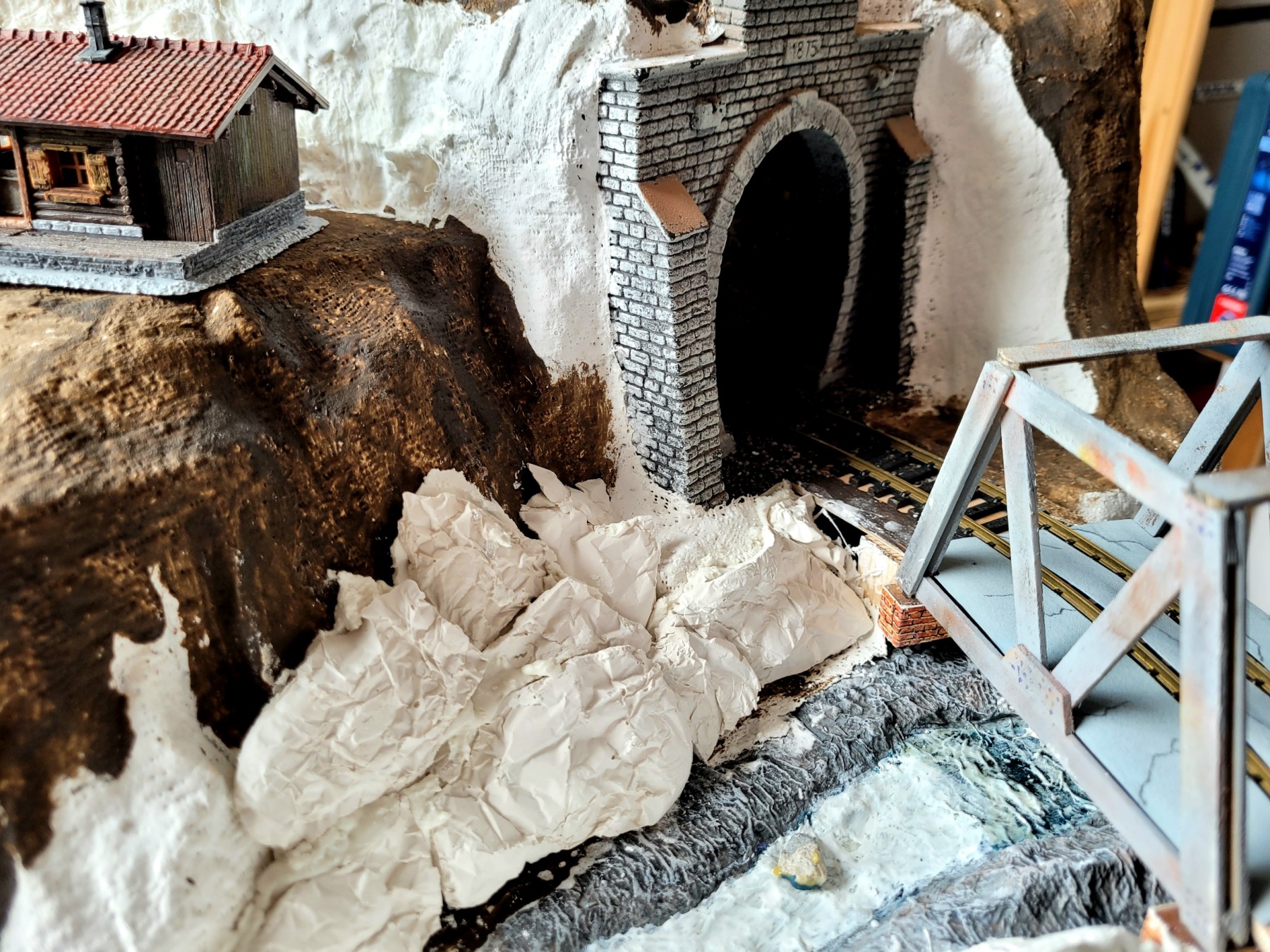

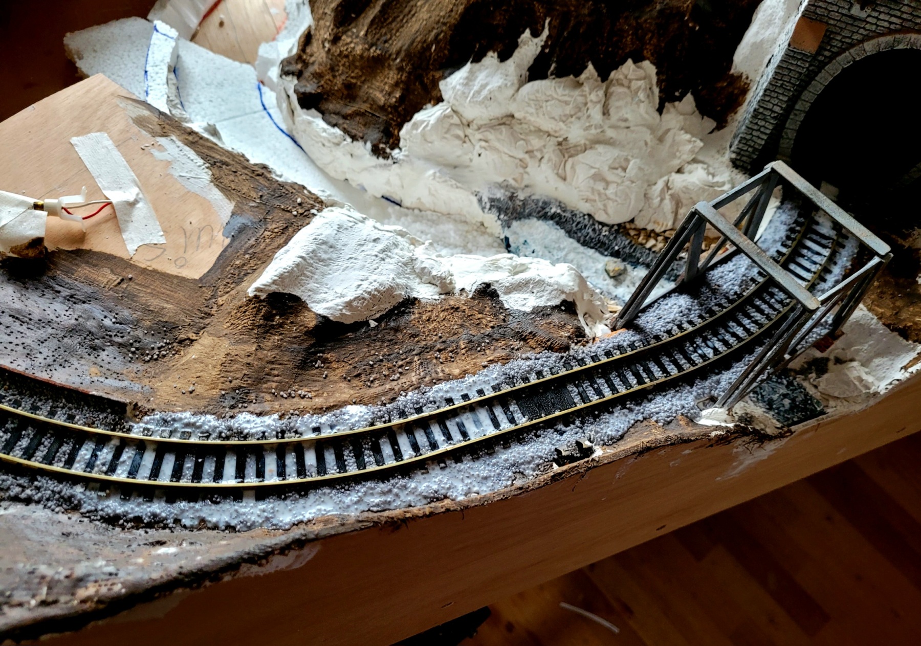

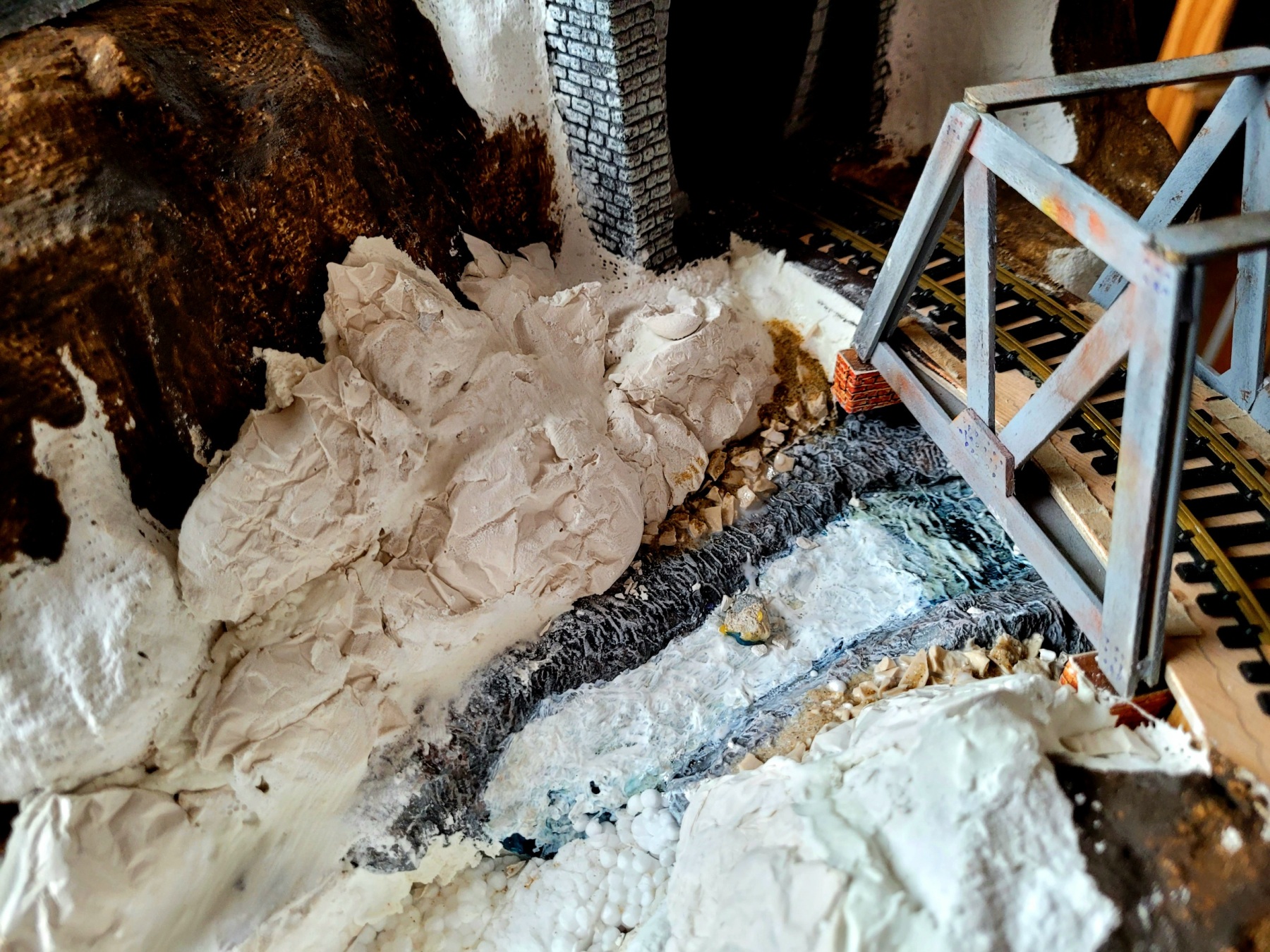

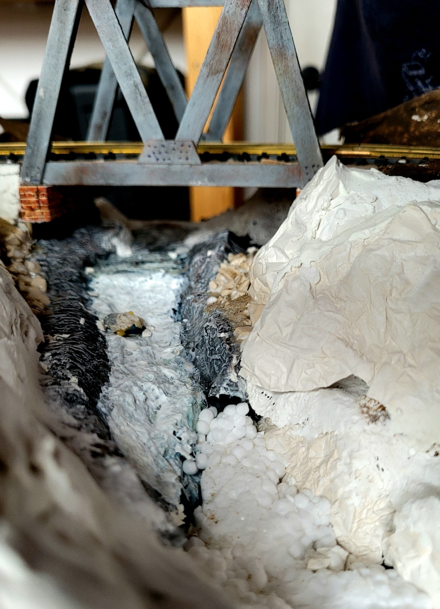

Rotsen in de kloof. Ik zal de gaten nog wat dichtsmeren, of later opvullen met struikjes en puin.
« Laatst bewerkt op: 16 April 2023, 15:17:23 door Cyril Mariën »

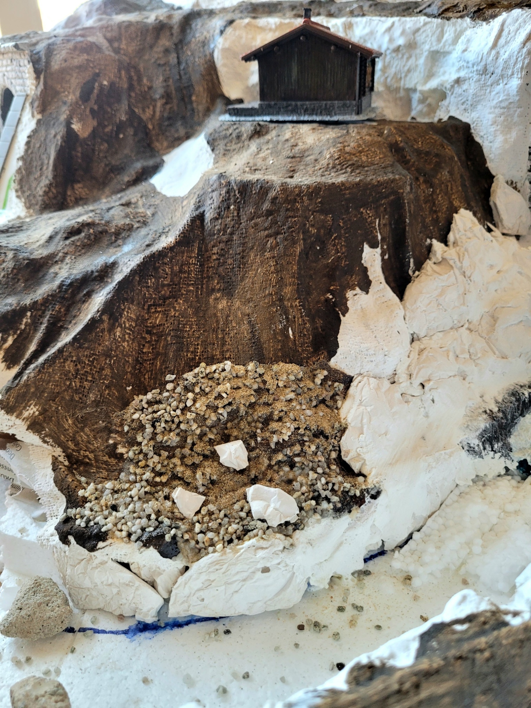

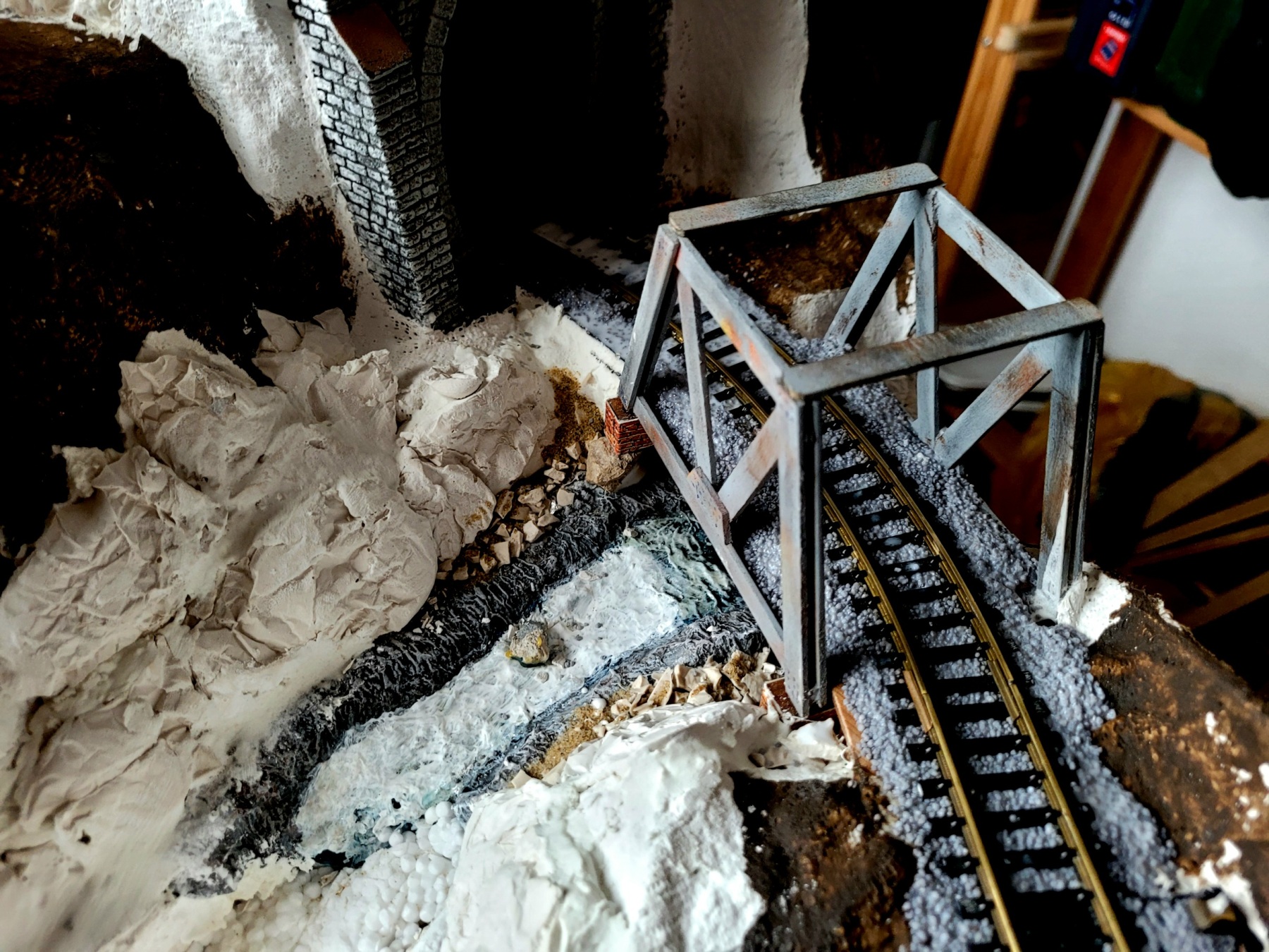

Er ligt nu wat puin onder aan de rotsen in de kloof, bij de brug. Alles wordt nog geverfd; ik ben tot nu toe niet echt blij met het grijs van de rotsen her en der.
Doorkijkje van achter.

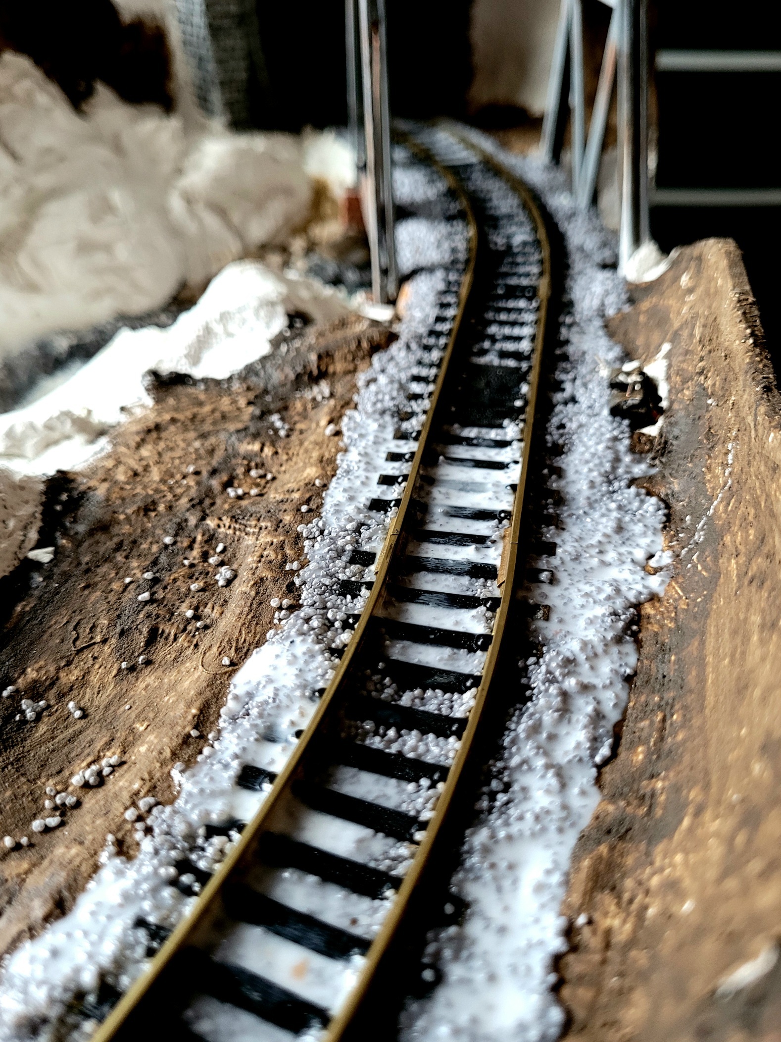

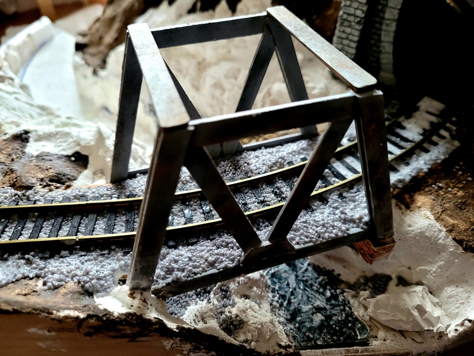

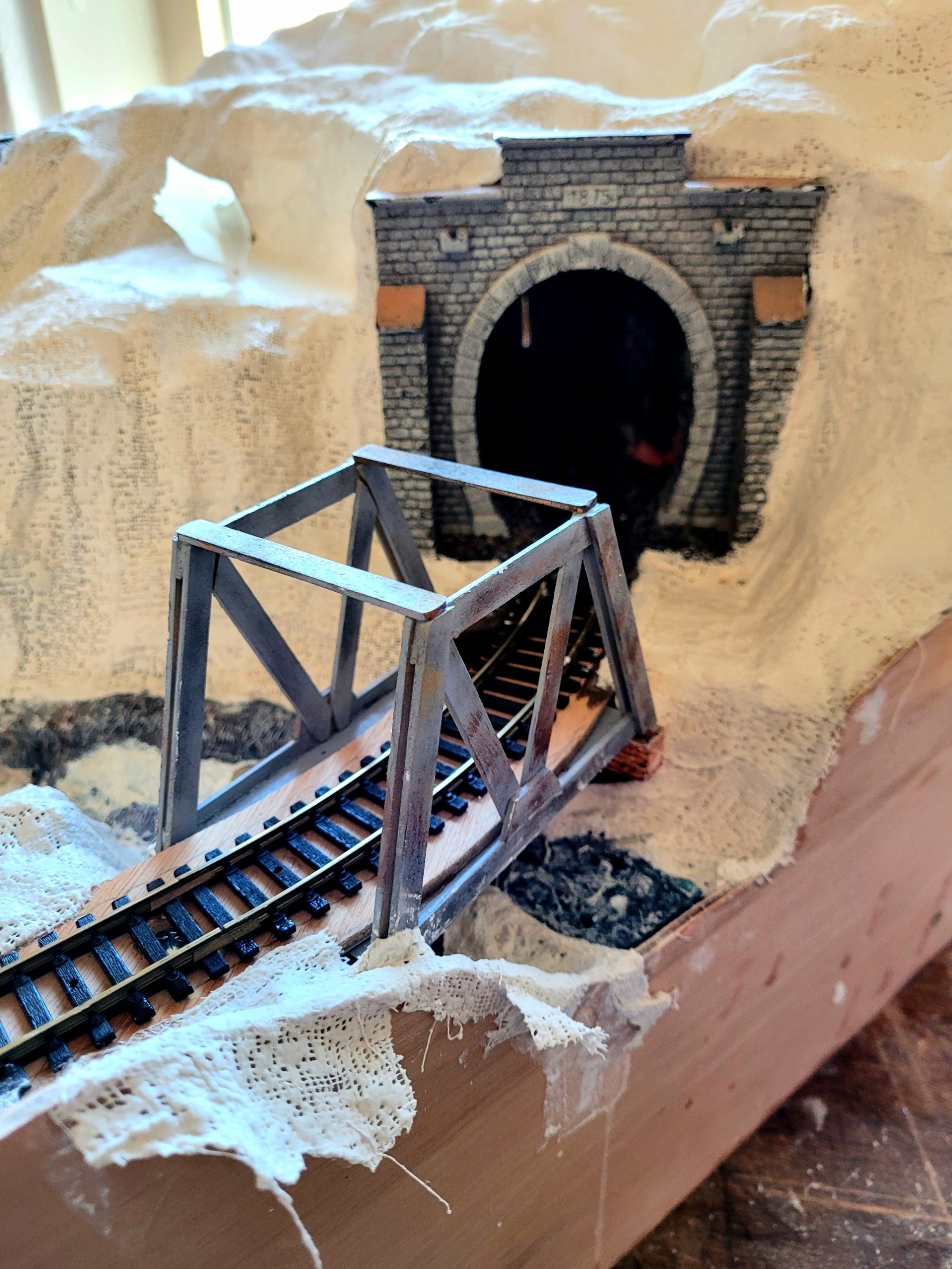

En als laatste voor vandaag heb ik nog een stuk ballast gelegd.

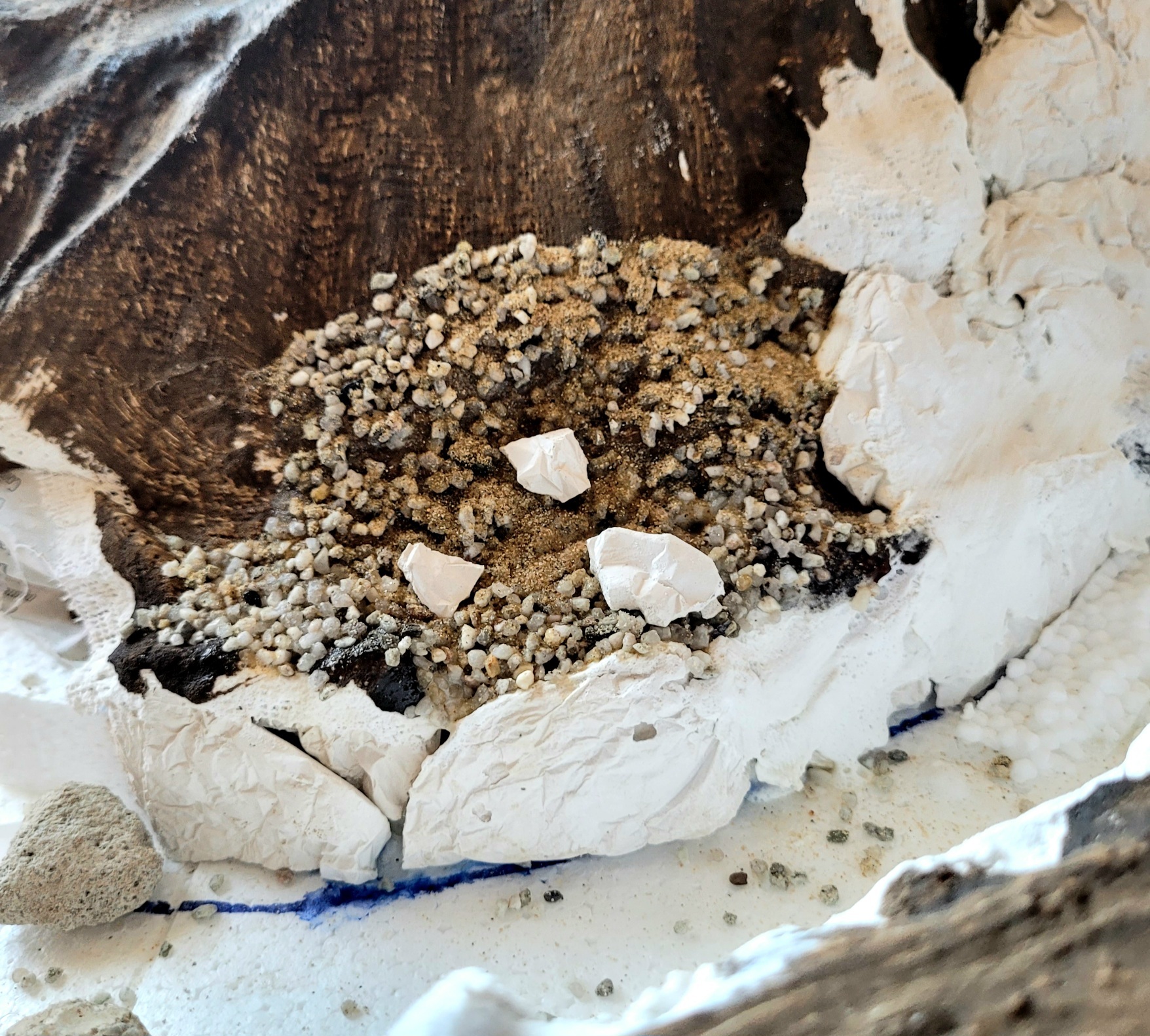

Een experiment waar ik (nog) niet tevreden mee ben: een stukje puinhelling. Ik heb het gemaakt met wat aquariumgrind en aquariumzand. Het puin moet dezelfde grijze kleur krijgen als de rotsen, maar ik vind het er nog niet echt natuurlijk uit zien. Misschien gaat dat met ballast beter. En als ik dit niks blijf vinden kan ik er gewoon weer een laag gipsverband op plakken.
« Laatst bewerkt op: 19 April 2023, 13:52:28 door Cyril Mariën »

Ik heb geen ervaring met het namaken van puin, maar als ik restjes 'gebroken gips' in m'n mengbakje zie liggen, dan lijkt dat op zich al op 'mooi puin'.  Die aquariumsteentjes (die ik ooit zelfs als ballast gebruikte = geen zicht) zijn allemaal gelijk qua vorm en dat is een zeldzaamheid in de natuur, dat zal het mindere gevoel verklaren.

Ik dacht dat grind van zichzelf meer afgeronde hoeken heeft en split meer gebroken is. Ik weet niet of er aquarium split is, maar de afgeronde hoeken lijken mij meer passen in bv een rivierbedding en minder in een stuk lawinegebied.

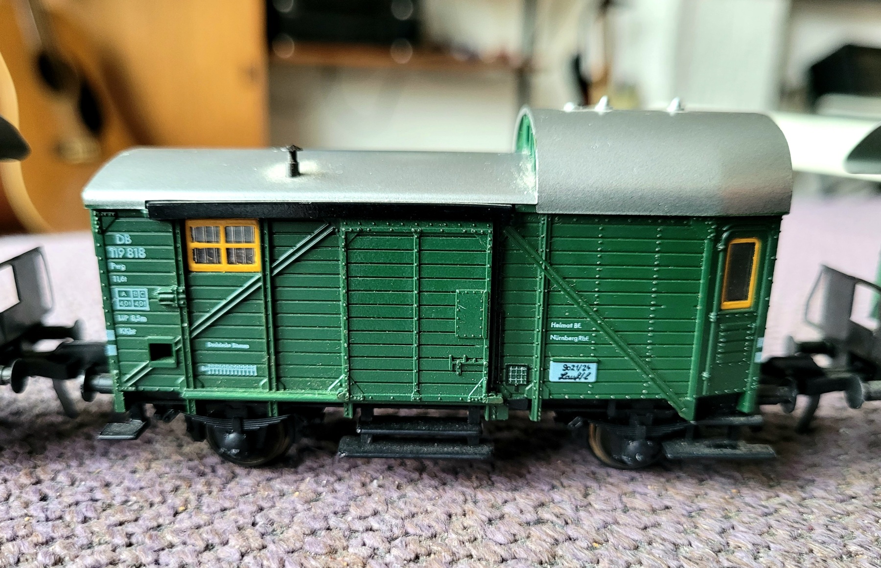

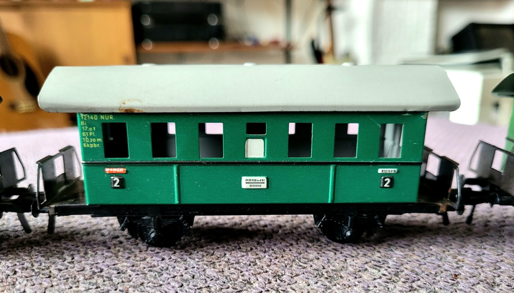

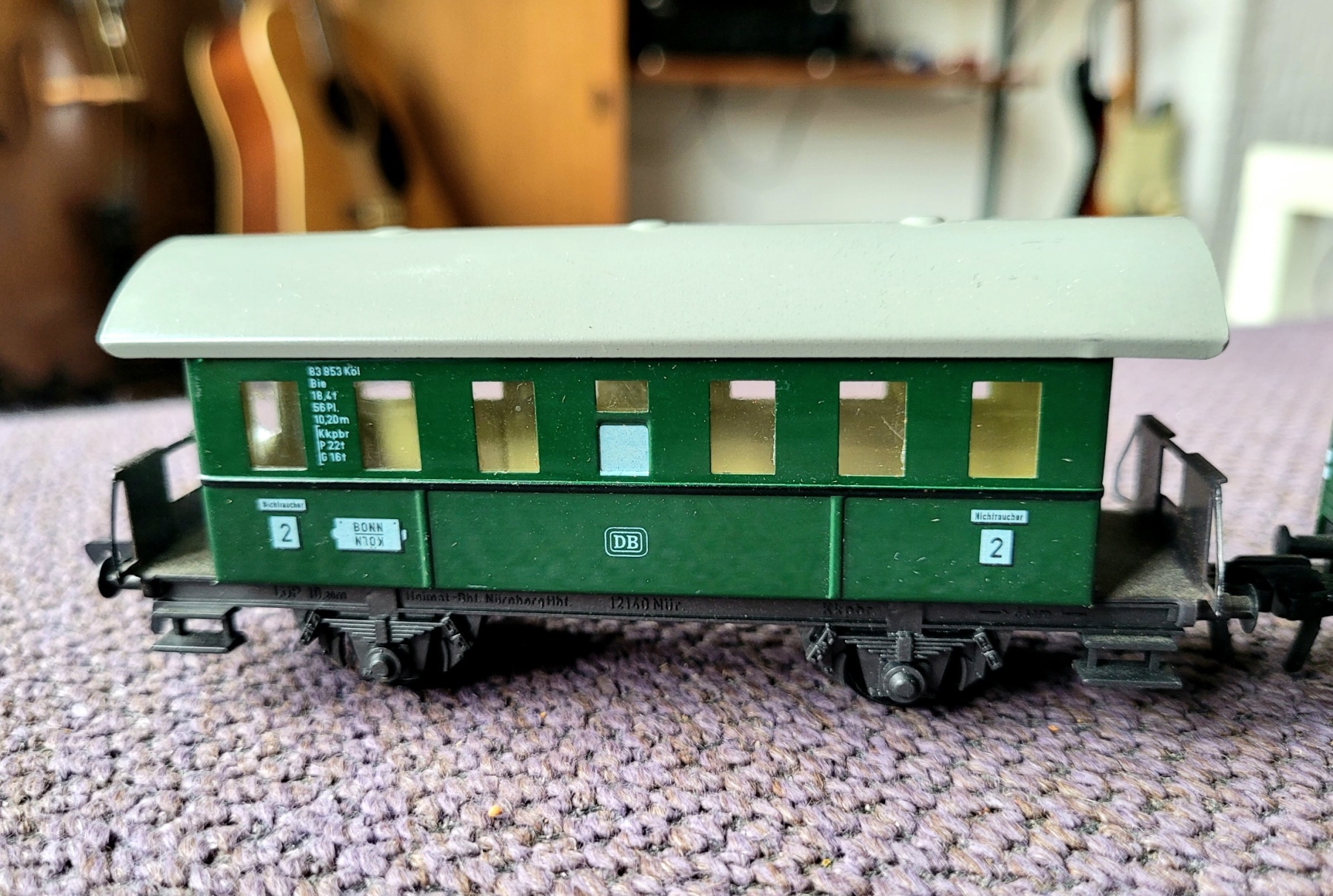

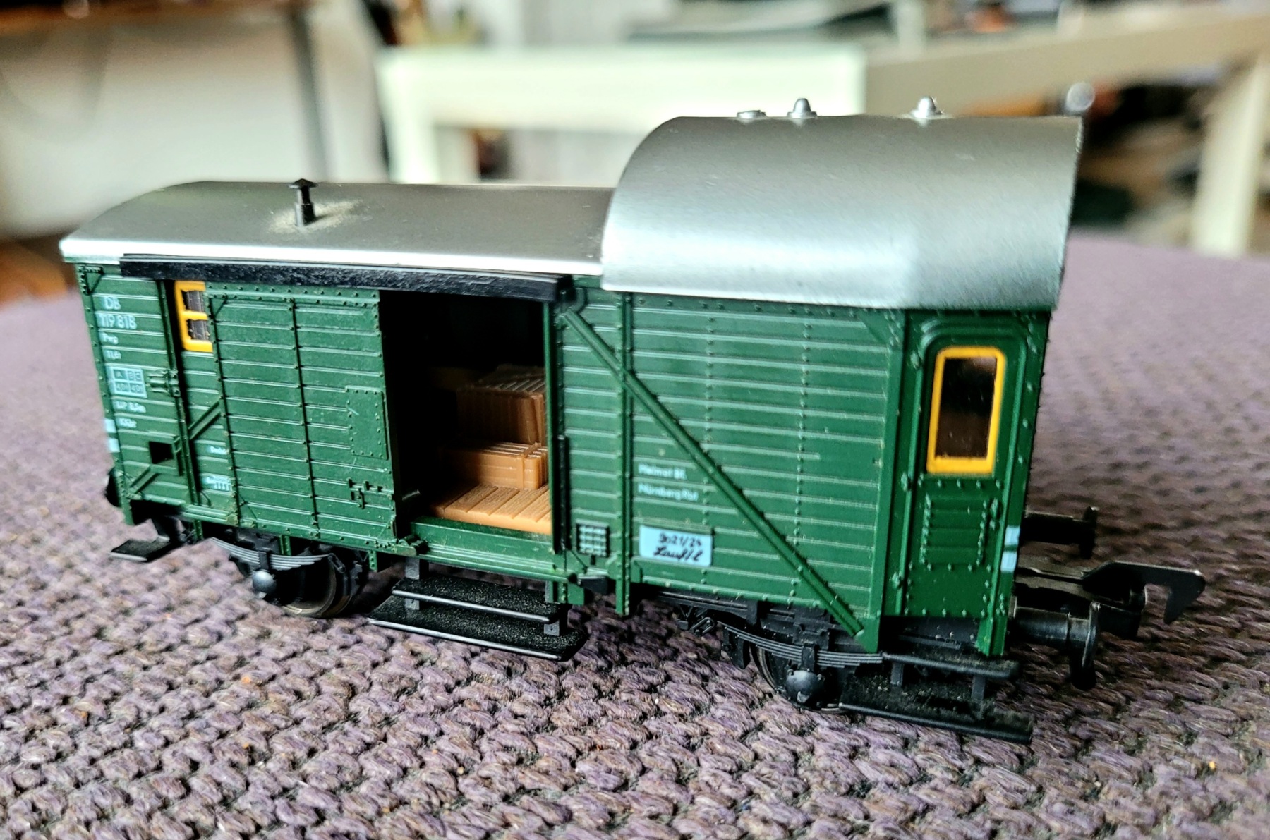

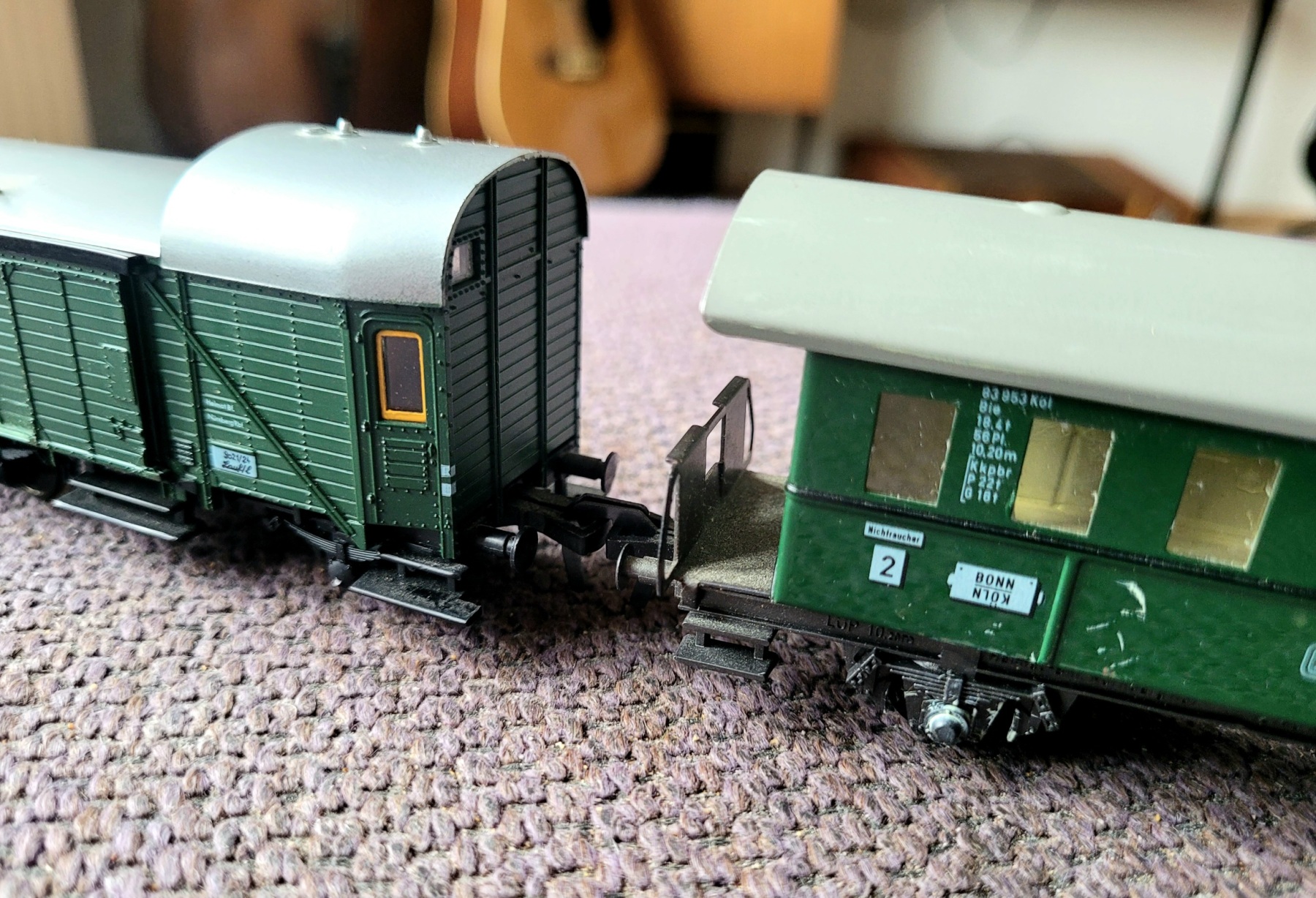

Ik heb nog 5 kleine wagonnetjes (4 x 5000 en 1 x  5301) gevonden. Daarmee kan ik een mooie lange trein op het baantje laten rijden, met de drie die ik al had. Dan is alleen de trein langer dan de helft van het spoortje, haha !
