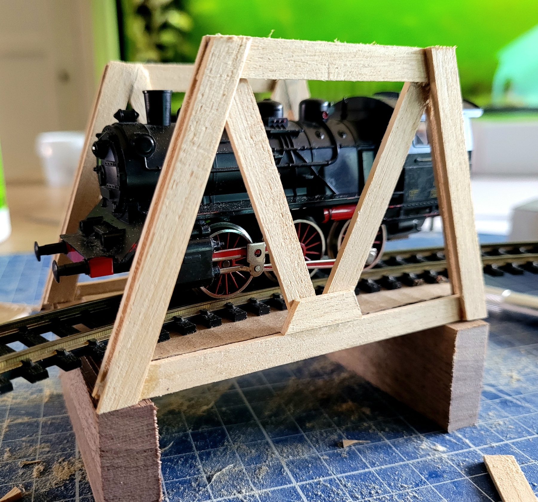

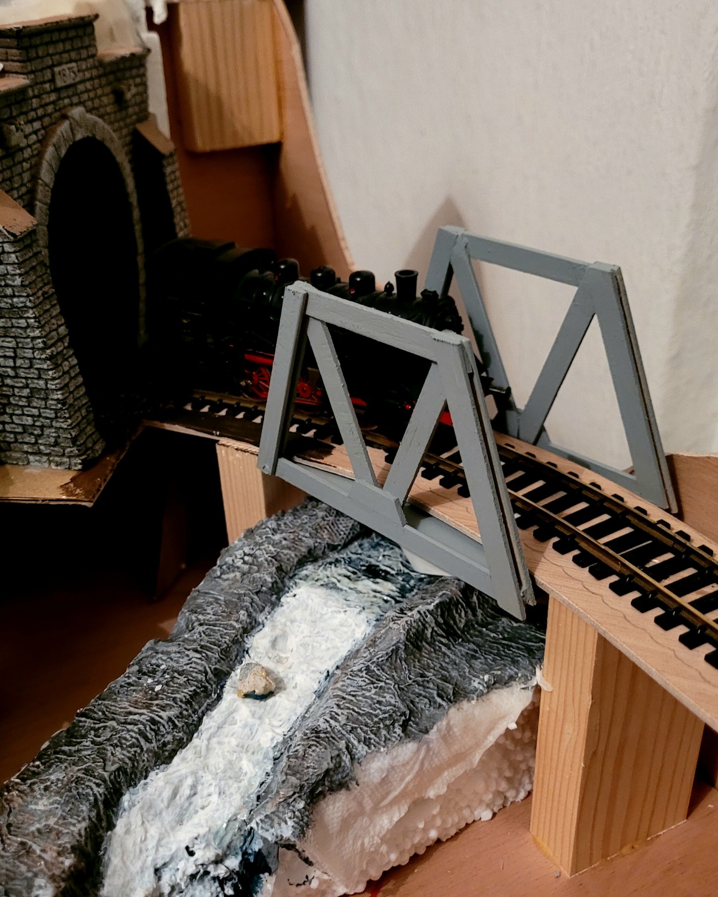

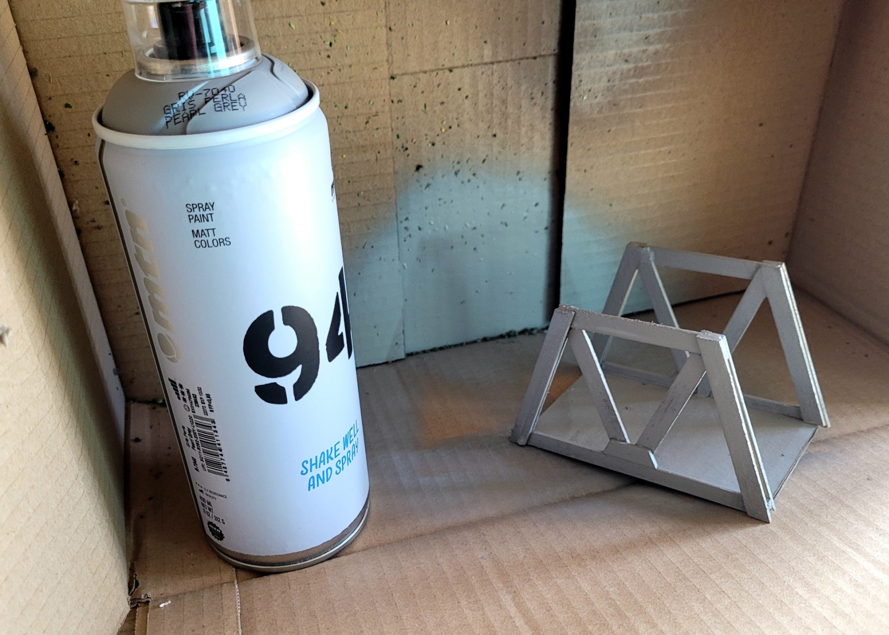

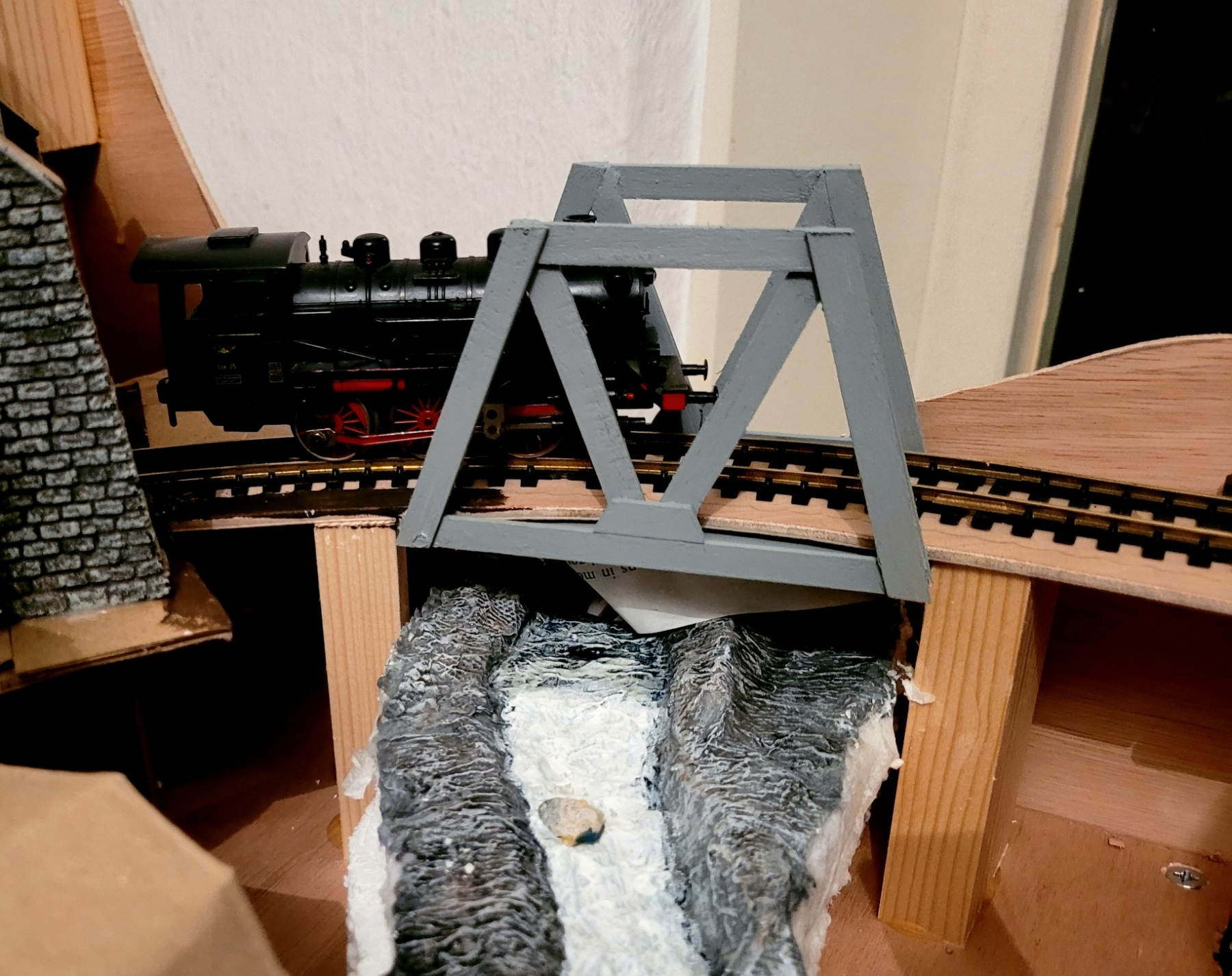

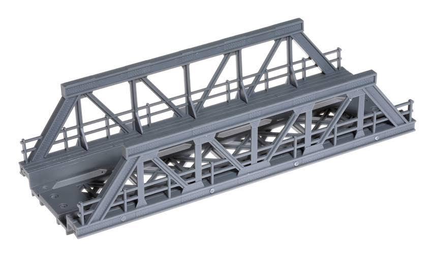

Ik heb even een klein bruggetje gebouwd voor over de waterval. Verre van realistisch en volledig uit proportie, want het is heel kort en moet toch voldoende hoogte hebben om de trein er doorheen te laten rijden: er komen nog dwarsbalkjes bovenop. Morgen zal ik het monster nog wat op proberen te fraaien met wat weathering en roest. Daar kan ik dan eens krijtpoedertjes op proberen.
Op de 'echte' grote baan zal ik later toch maar dit soort bruggetjes gebruiken:
« Laatst bewerkt op: 11 April 2023, 23:16:33 door Cyril Mariën »

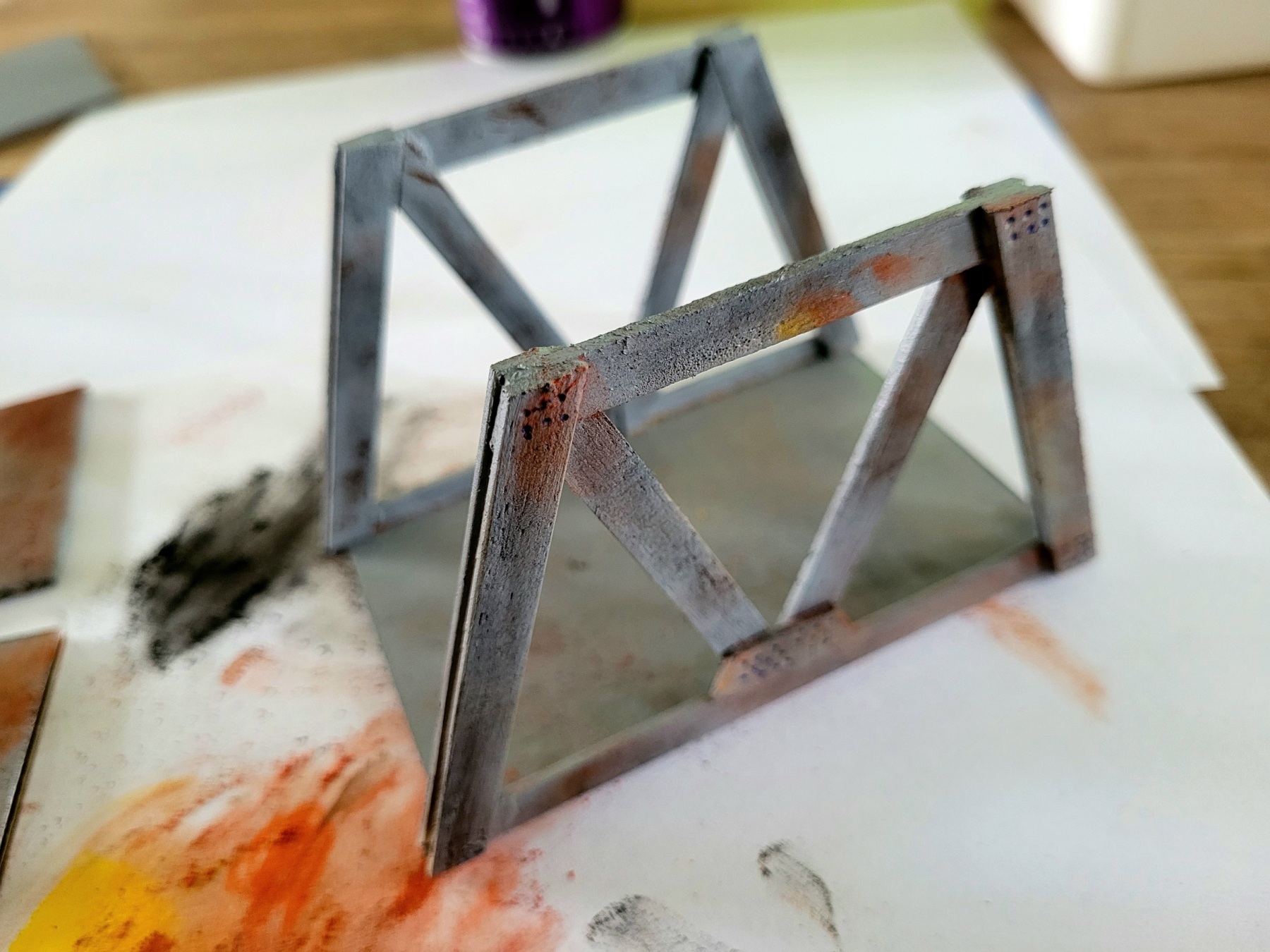

  • Berichten: 284
Re: Testdiorama
« Reactie #132 Gepost op: 12 April 2023, 15:04:40 »

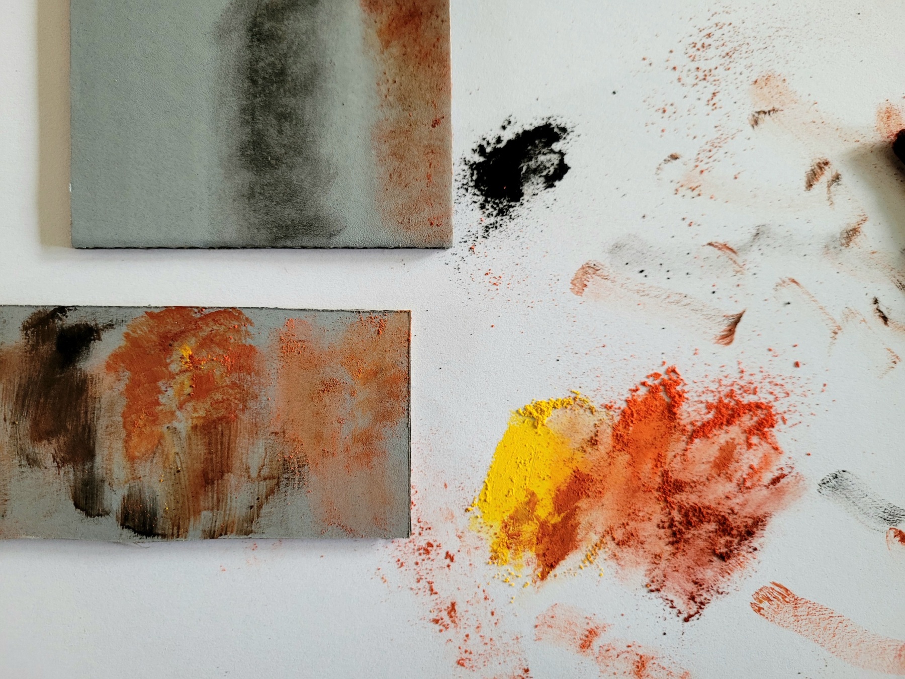

De eerste proefjes met krijtpoeder. Lastig: ik heb al een aantal Youtube filmpjes gezien over het opbrengen. Het beste bij mij werkt: poeder met een kwastje opbrengen en dan fixeren met haarlak. Wat ook werkt is: de poeders opbrengen in natte haarlak. Blanke lak zou denk ik beter zijn, dan heb je wat meer tijd, maar die heb ik niet als spuitbus.
Het bruggetje wordt er iets minder saai van, in elk geval.
« Laatst bewerkt op: 12 April 2023, 15:37:34 door Cyril Mariën »

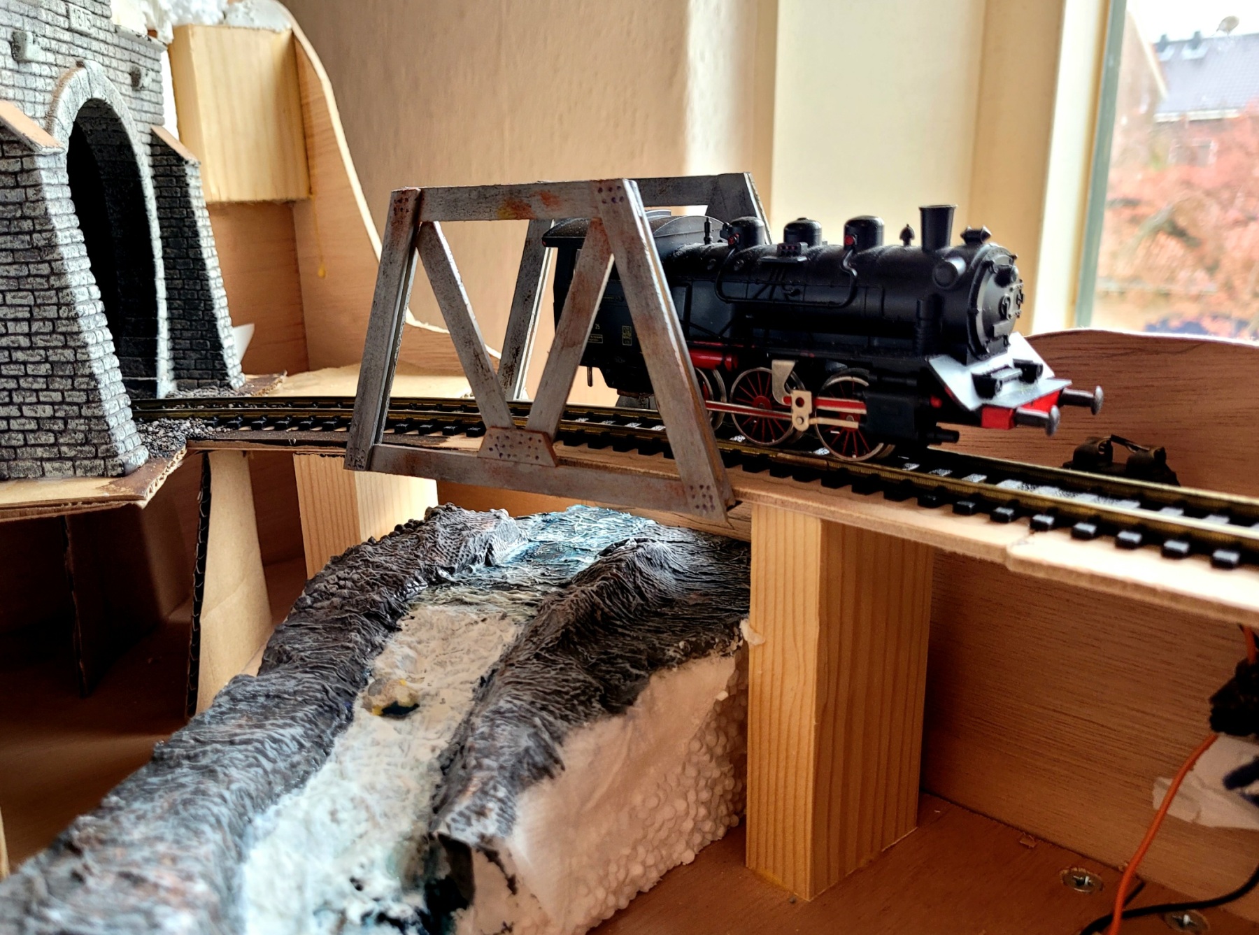

Tijd om even te testen of alles nog werkt. De trein stopte op de raillassen in de stukken waar ik ballast heb gelegd: waarschijnlijk is er houtlijm in de lassen gaan zitten, en dat isoleert blijkbaar. Iets om in de toekomst rekening mee te houden. Weer wat geleerd ! Ik heb de verbindingen voorzichtig schoongeschraapt met een scherp hobbymesje. Alles rijdt weer, ook over het bruggetje.

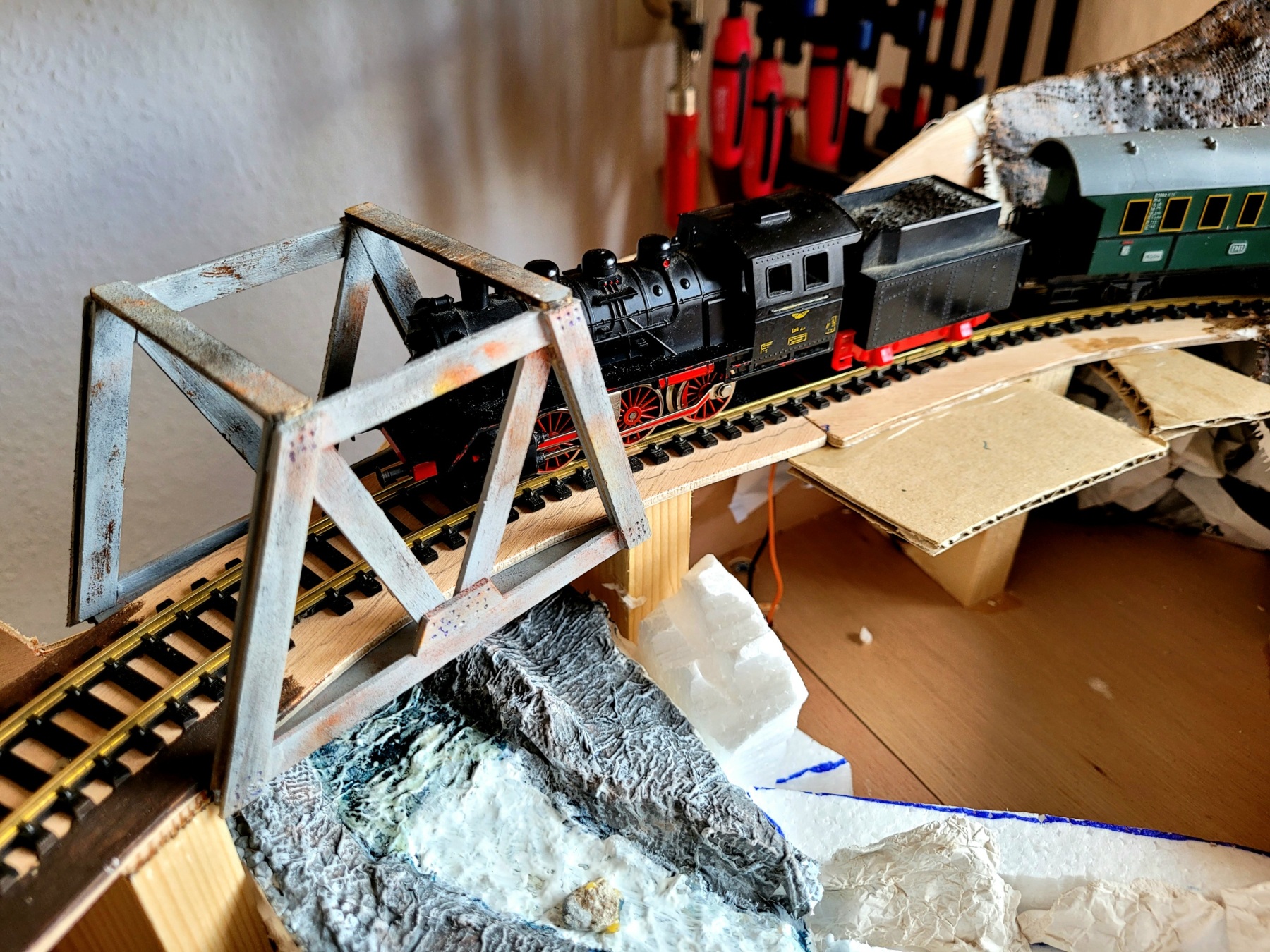

« Reactie #134 Gepost op: 13 April 2023, 18:02:57 »

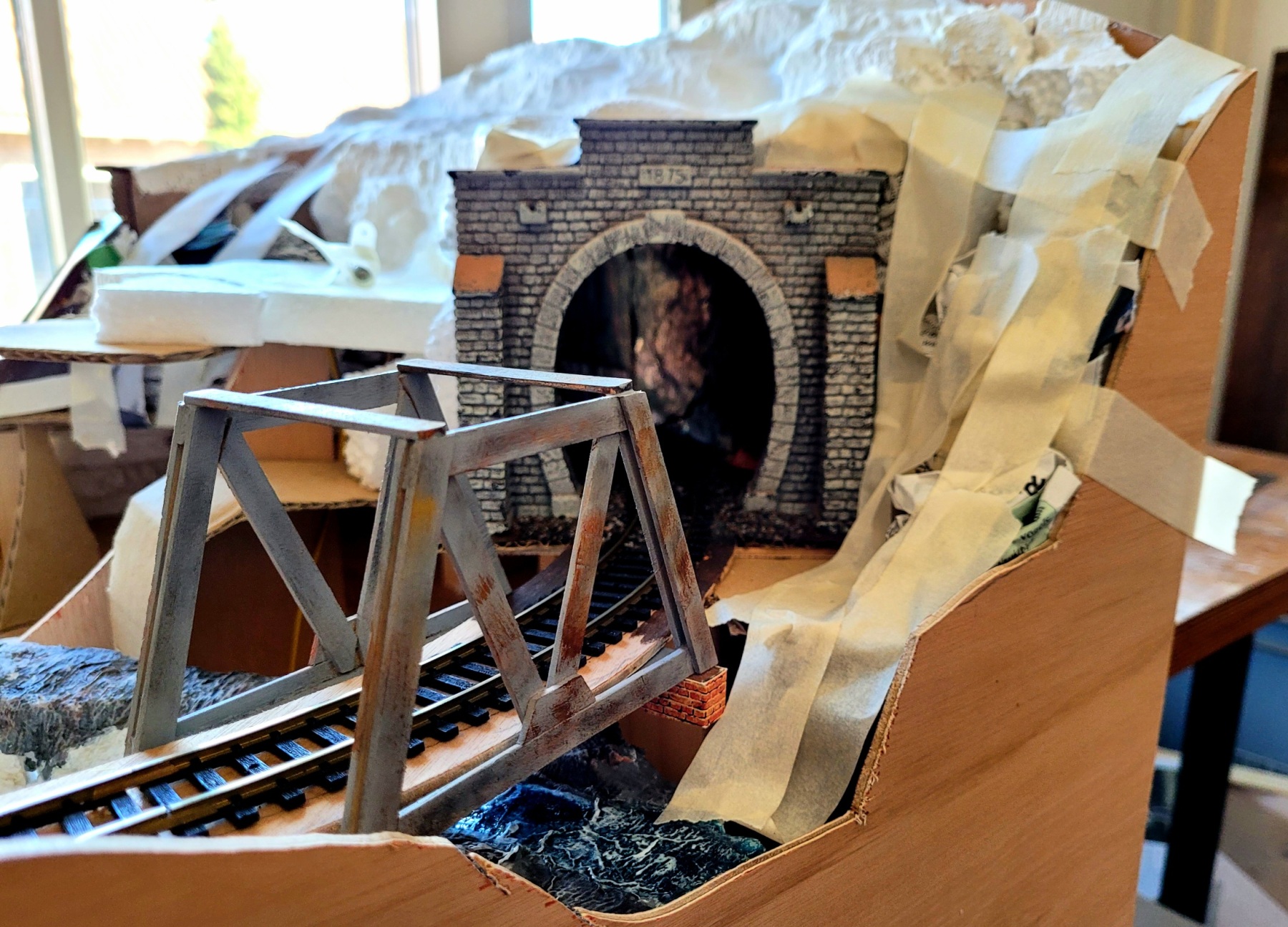

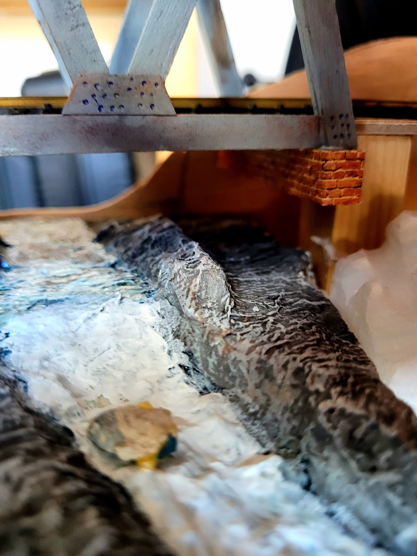

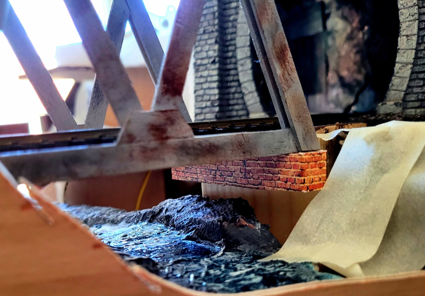

Het bruggetje heeft nou dwarsbalken, en bakstenen 'voeten'.
