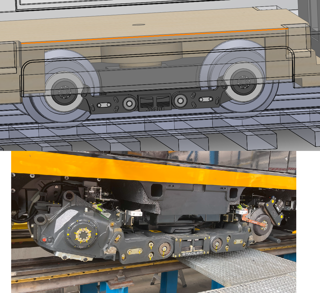

De details in het model zijn representatief voor de HTM TINA. De foto van het draaistel komt van mijn bezoek in de fabriek in Bussnang, Zwitserland, waar de trams voor HEAG (Darmstadt) werden gemaakt en we hebben bekeken. Wij krijgen echter andere draaistellen met op elk wiel een schijfrem.

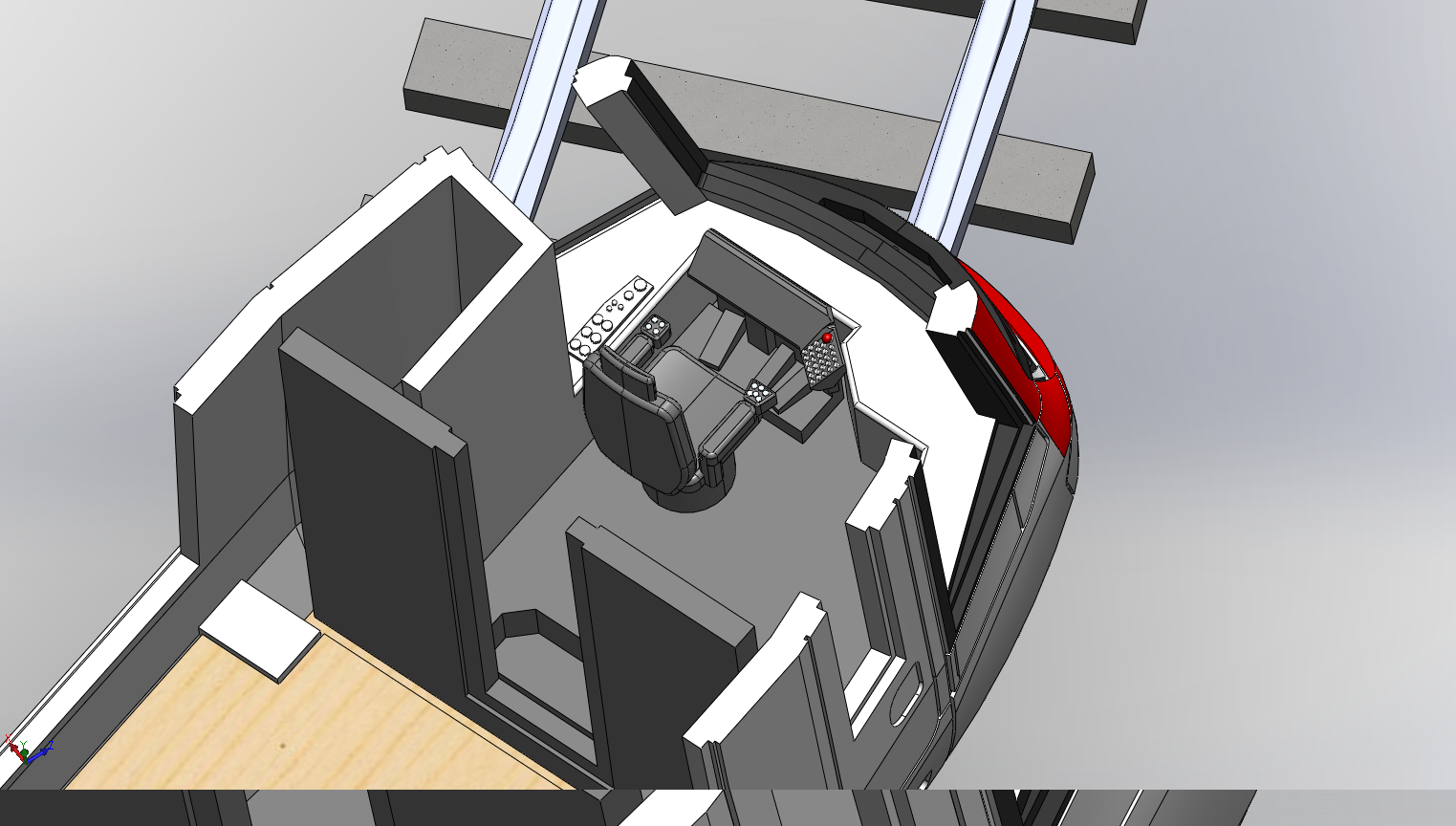

Ook de cabine inrichting is volledig representatief, aangezien ik mede verantwoordelijk ben voor het ontwerp en de inrichting in onze TINA.  ;D :angel: Pedalen, dubbele RIS-schermen en zijpaneel. Én nieuw voor HTM: paneeltjes met drukknoppen op de uiteindes van de armleuningen. (De linker bestond niet, maar na uitgebreide gesprekken met Stadler en mijn provisorische ontwerpen om ons idee vorm te geven, hebben ze dit opgenomen in het ontwerp!)

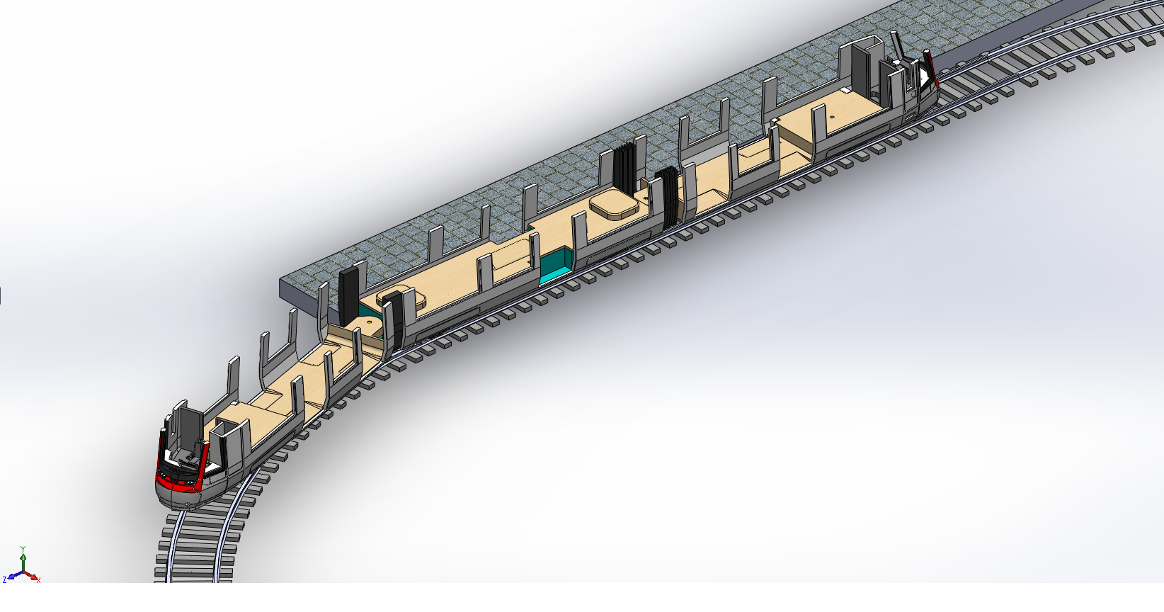

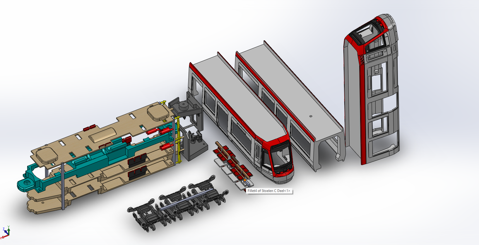

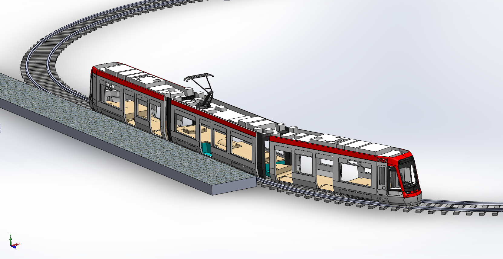

Inmiddels is het groffe basisontwerp af en is deze gestuurd naar Materialise voor de prototype printing. Ondanks mijn gedegen ervaringen met hun printen, is het bij elk nieuw ontwerp de vraag hoe deze uit de printer komt. Omdat het immers prototyping is, heb ik daarom een aantal onderdelen in verschillende materialen besteld, en zijn de A/B-kappen in een rechtopstaande en liggende variant. De 'stepping' op de neus is onontkomelijk, de vraag is in welke variant deze het beste te verwerken is in het schuurproces. Alle onderdelen zijn per materiaal gegroepeerd (chassis onderdelen, bankjes, draaistellen en kappen) en worden als het goed is over anderhalve week geleverd. Altijd een feestje om die doos uit te pakken!
PS: Het dak wordt een aparte plaat die hier nog in past. Omdat er op dit moment nog niet exact bekend is hoe het dak eruit komt te zien (de tractiebatterij voor bovenleiding-loos rijden moet nog een plek krijgen) dus die print ik wanneer dat definitief is.
Plaatje van de verschillende assemblies.

Het blijft toch wel apart hoe HTM het standaard ontwerp van de TINA zo aangepast heeft, dat het bijna een RegioCitadis is geworden ;D  En ook apart hoe ze (ondanks hun Avenio-avontuur) toch weer op een draaisteltram zijn uitgekomen. Dit in tegenstelling tot de andere tramsteden in Nederland. Heb je enig idee waar dat in zou kunnen zitten?
Wat betreft het basisontwerp: leuk om de voortgang te lezen. Dat ziet er al goed uit zo (y) Ben benieuwd hoe dat er straks in het echt uitziet!

TINA is een concept zoals de Citadis en Combino. En vast onderdeel daarvan zijn draaistellen. De configuratie is variabel. Avenio rijdt bijvoorbeeld ook in meerdere landen, maar zijn allemaal met vaste truckstellen. Ik denk zelfs dat júist vanwege de ervaringen met de Avenio de eis nu kwam op draaistellen.
Vaste truckstellen heeft het voordeel van configuraties met een een kleinere KOP (Kinematisch Omgrenzings Profiel) wat resulteert in krappere bogen en smalle straatjes. Maar met het nadeel van meer oncomfort en slijtage in bogen.
En inderdaad, stepping zijn die printlaagjes. In de PCC’s met hun ronde kop en dak, was het beter om ze rechtopstaand te laten printen, zodat alleen de neus en kont verwerkt moesten worden. Liggend moest het volledige dak worden aangepast en dat bleek onmogelijk om netjes te doen zonder teveel moeite

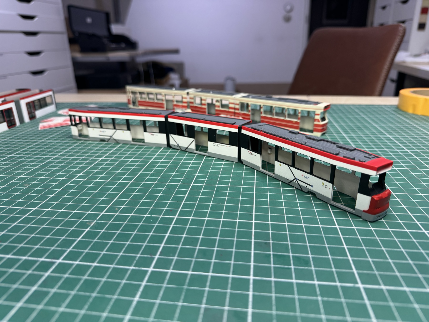

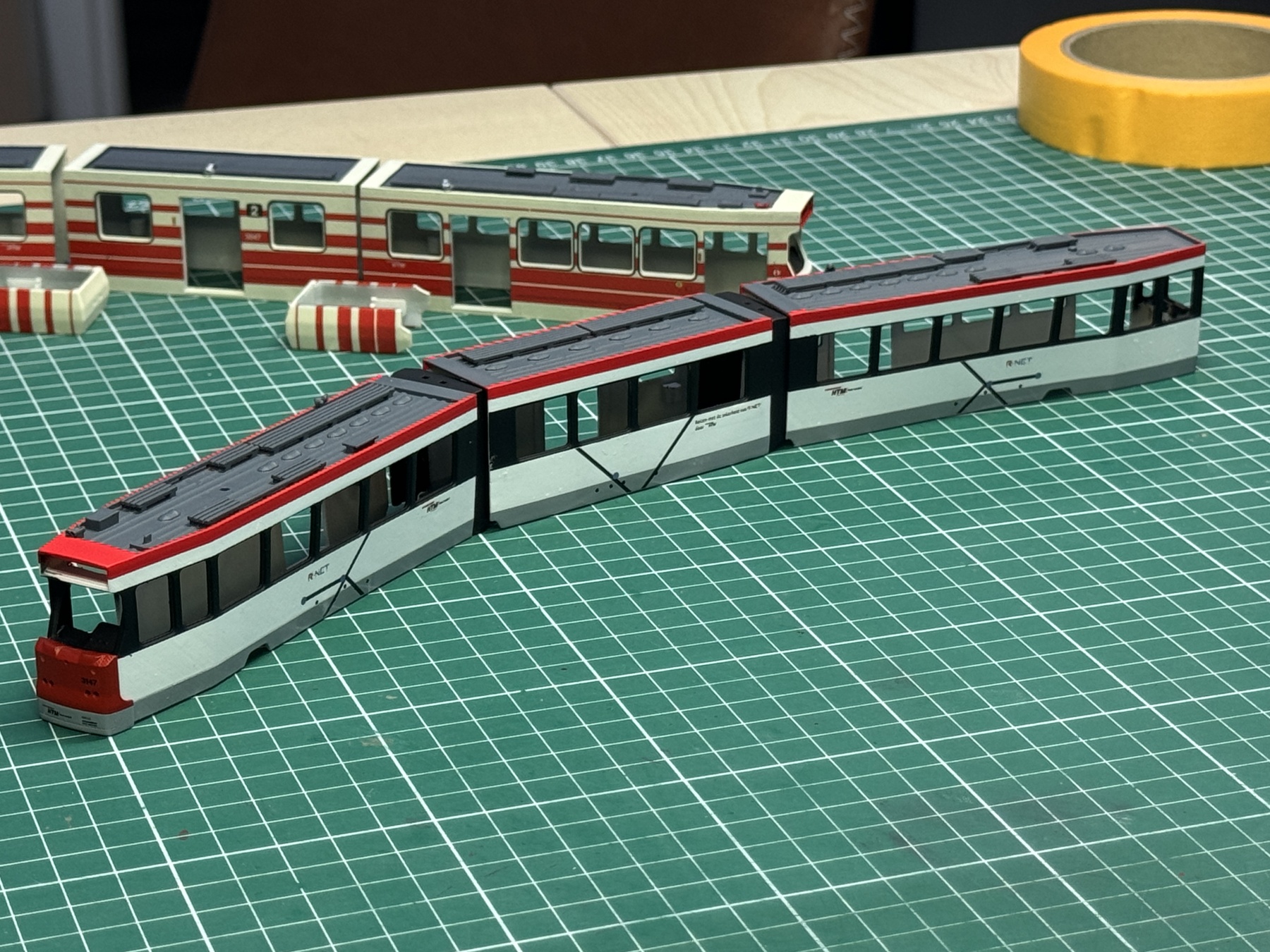

« Reactie #74 Gepost op: 30 October 2023, 16:58:07 »
WAT ALS...
HTM voor de laatste jaren dat de GTL8 dienst doet, zou besluiten in het kader van uniformiteit de nieuwe huisstijl zoals ook te zien is op de Avenio en dadelijk op de TINA te verwerken? Nou, dan zou het ongeveer zoals onderstaand kunnen zijn! Van mij zou het wel mogen.
Alle gekkigheid; ik wilde de kleurstelling voor de verfkeuze testen en had nog wat 'Kneusjes' liggen (Kappen en modelletjes die zijn mislukt of print-fouten hebben, ik heb een hele doos...). De test is geslaagd, behalve voor het rood dat iets donkerder moet. Het lichtgrijs op de onderste helft vind ik nog iets te donker, maar is wel correct volgens het Exterior Design Concept van Stadler. Misschien voor de modelweergave een lichtere variant gebruiken.
