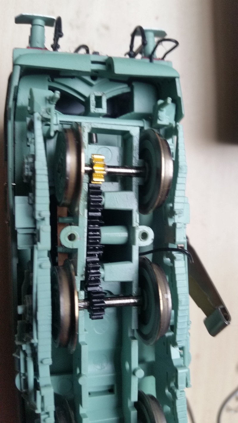

LS .
Welk tandwiel is er beschadigd?.
Als het degene is die op het midden vd wielas is bevestigd ,dan kun je daar een messing tandwiel van Fleischmann voor gebruiken.Heb er al een aantal keren de 1300 mee kunnen fixen. Zie foto.
Stuur maar een PB ..
Groet,Koos
PS
De doorgezaagde tandwiel optie heb ik ook een keer gedaan,maar werkte voor geen cm 😊
Laatst bewerkt op: 01 March 2023, 16:39:07 door B2. Reden: foto bijgevoegd

LS .
Ja een aantal keren kunnen fixen ,Het probleem doet zich dus voor bij vele NS 1300 modellen.Dus velen gerepareerd daardoor.
Groet,Koos .
PS Nog geen idee welk tandwiel er nu defect is.
Indedaad de aandrijfwielen zijn compleet te koop.Prijs was toen een paar jaar terug, dacht ik, rond de 25 a 30 euro.Huidige prijs mij niet bekend.
Tandwiel Fleischmann rond de 6.00 euro
Groet,Koos
Laatst bewerkt op: 01 March 2023, 16:39:52 door B2
