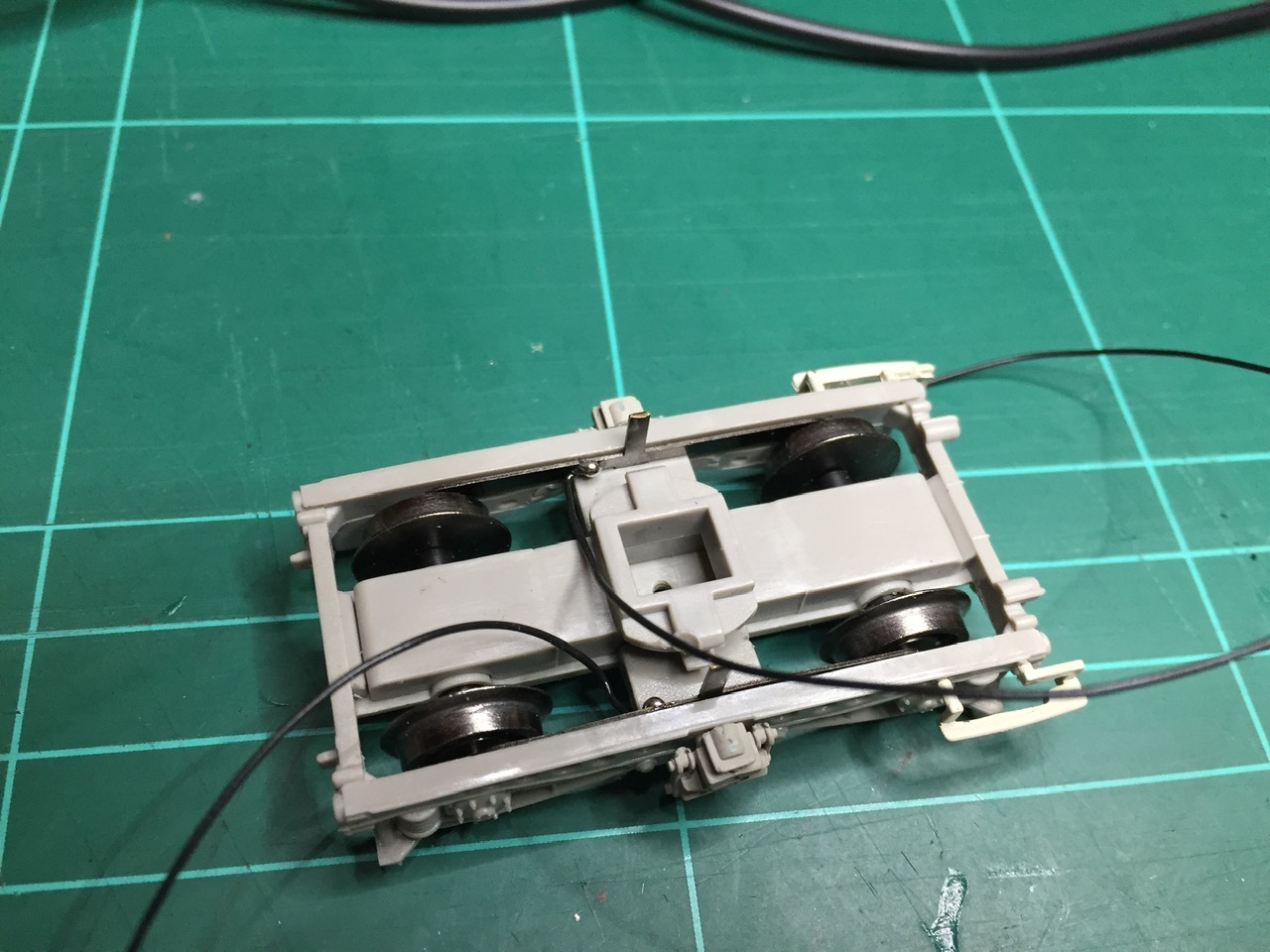

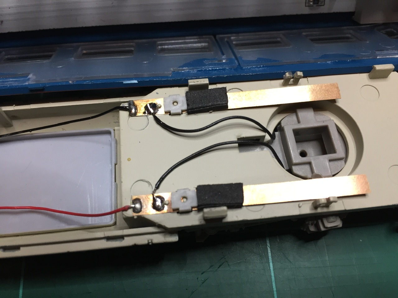

Het model heeft een wat eigenaardige stroomdoorgifte via contactpunten op het niet aangedreven draaistel. Ik heb de verbinding maar met draadjes gelegd en sindsdien geen stroomafnameproblemen meer.
Ja, ik weet, geen antwoord op de vraag.

Wel een nuttige tip - dank!
