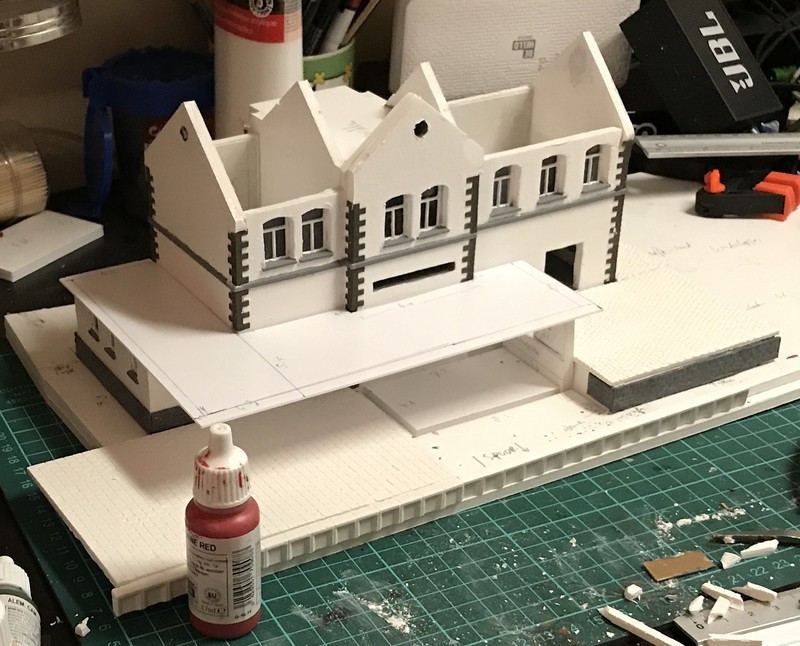

Bij mijn station had ik ook van die hoekstenen (in dit geval lagen ze er wel "op"):
Ik heb met losse profieltjes gewerkt, netjes af proberen te snijden. Was niet mooi genoeg.
Uiteindelijk werd me door een Duitser aangeboden het snel even te laseren uit dun plastic. Dat bleek de oplossing. De netheid en strakheid van laseren werkte op dit punt erg goed, ondanks dat de rest van het gebouw relatief grof was met niet al te nette randjes.

Ik snij de hoekstenen in glass ethed zelfklevende folie
Nu heb ik het voordeel dat ik er een masjien voor heb, maar met een een huis tuin en keuken snijmachinetje gaat het ook wel, en met de hand ook
En anders de plaatselijke reclame maker even benaderen misschien, die snijd zo voor 100 huizen weg
Voordeel van de folie, kan je direct op styreen en forex plakken, of op 2 stripjes styreen, zodat je meer dikte hebt en de hoek okm kan kaan als je tussen de 2 stripjes een ruimte overlaat van ca 0.3 mm
Ander voordeel is dat het al een structuur heeft, en na spuiten/verven het niet te glad oogt, en het werkt rete snel
Onderstaand zijn alle hoekstenen en stenenrond de ramen op de begane grond zo gemaakt, en elk ander motief is ook te maken

Dit soort wat ruwere glasfolie
? (Redelijk random link).
Op jouw stationsgebouw staat het goed. Masjien=snijplotter?

Ja klopt, dat is het spul, alle andere folies zijn te glad, ergo niet mooi, en zelfs primer hecht slecht
Ik snij het inderdaad met een groot formaat plotter
