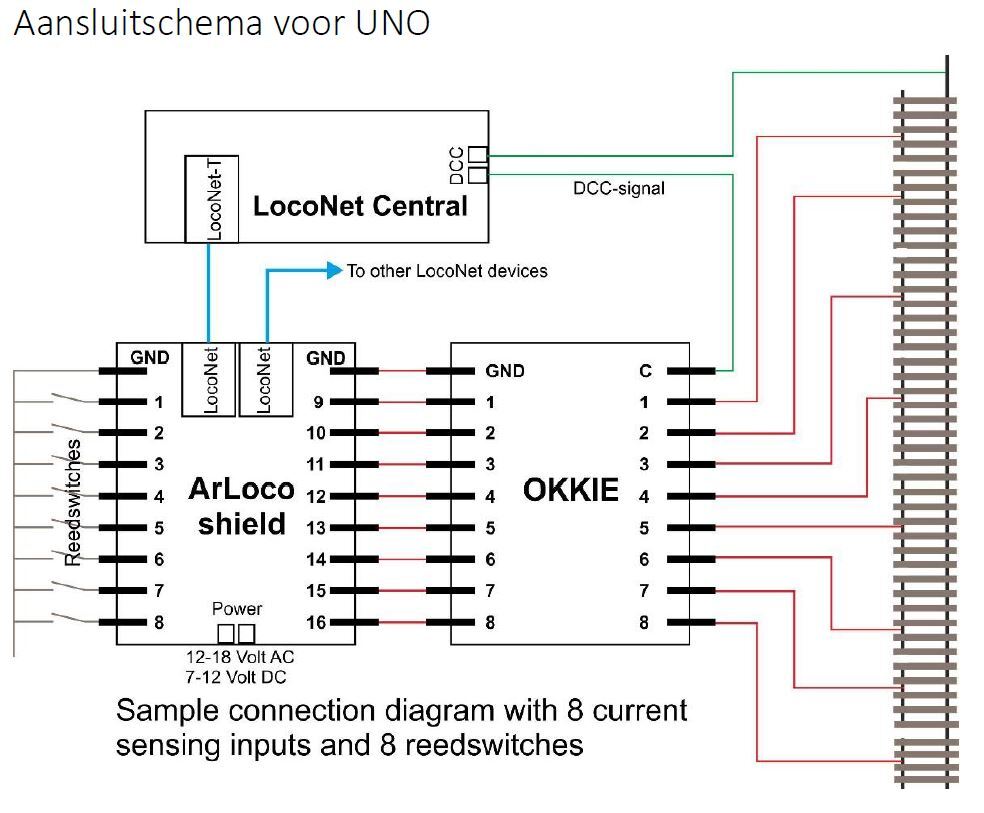

Allen,
De titel van dit draadje dekt al aardig de lading. Na een jaar getest te hebben op een aparte tesbaan ben ik sinds enkele maanden begonnen met de 'echte' baan. De opstelling (zie ook onder) is identiek aan de testbaan. Wat is het probleem?
Ik heb 3 Arloco's waarvan er twee elke keer wanneer een sensor wordt geactiveerd in config mode schieten. Gevolg is dat de sensor niet wordt vrijgegeven en ik weer onder de tafel moet om de boel te resetten. Gezien een tijdelijk fysieke berperking/ongemak wordt papa hier niet vrolijk van. Vreemde daarbij is dat ik geen PuTTY sessie kan openen zonder de Arloco te scheiden van de Arduino UNO.  Ik heb er inmiddels een dag aan besteed en ben nu zonder enige inspiratie van hoe of wat.
Iemand misschien enig iedee waar ik moet zoeken?
Ter info, voordat ik alles aansloot is alles werkelijk 100x (nou ja 99x) doorgemeten zodat ik zeker wist dat er nergens sluiting was.
De gebruikte opstelling:
Een GCA101 Loconet unit ( https://wiki.rocrail.net/doku.php?id=mgv101-en ) is de basis voor de drie Arloco's. Tevens worden de Arloco's ook gevoedt vanuit deze unit en als zodoende doorgelust. De voeding voor de GCA101 is dedicated en is nergens anders op aangesloten.
De poorten 1 en 2 van de OKKIE worden niet gebruikt voor de detectie en zijn derhalve gedeactiveerd. Dit is ook gebeurd met de overige niet gebruikte poorten.
De poorten 1 en 2 worden wel gebruikt voor de ongedetecteeerde stukken. Voordeel hiervan is dat de spanningsval over zowel gedetecteerd als ongedetecteerd hetzelfde is. Plus ik hoef geen aparte diodebrug aan te schaffen. Ons bien zuunig.
Qua belasting kan er ook niets aan de hand zijn  daar ik wel met 1 hele lokomotief rij. O ja en een wagon erachter die wel 26mA gebruikt. De diodes welke op de OKKIE zitten kunnen volgens de specs 2A aan waarbij ik een veiligheidsmarge aanhou van 1A.
De poorten 1 en 2 van de OKKIE worden niet gebruikt voor de stroomdetectie en zijn derhalve gedeactiveerd. Dit is ook gebeurd met de overige niet gebruikte poorten.
De poorten 1 en 2 worden wel gebruikt voor de ongedetecteeerde stukken. voordeel hiervan is dat de spanningsval over zowel gedetecteerd als ongedetecteerd hetzelfde is. Plus ik hoef geen aparte diodebrug aan te schaffen. Ons bien zuunig.
Diegene die de oplossing heeft krijgt natuurlijk eeuwige roem.
Een plaatje van het aansluitschema van een Arloco met OKKIES:

Re: Arloco schiet steeds in config mode
« Reactie #1 Gepost op: 25 January 2023, 21:23:43 »
probleemstelling niet goed gelezen, originele bericht verwijderd, zie geen optie om de bijdrage zelf te verwijderen.

Wat heb je aan poort 1 van de ArLoco hangen?

@ Serve: Misschien niet helemaal duidelijk uitgelegd maar de poorten 1 en 2 van de Arloco zijn gedeactiveerd dus hiermee volg ik keurig de instructies dat er op poort 1 GEEN stroomdectie kan plaatsvinden. Ik gebruik echter wel op de OKKIE de poorten 1 en 2 voor ongedetecteerde stukken.

Test met de voeding afgerond en daar ligt het niet aan. AHe alle voedingslijnen verwijderd zodat alleen de USB aansluiting voor voeding zorgde met als reslutaat dat het probleem er nog steeds is.
Misschien in de eerste uitleg van het probleem niet helemaal duidelijk geworden, maar Arduino en Arloco gestapeld zorgt ervoor dat ik niet in de config mode kan lomen. Wel 'ziet' de PuTTY sessie de Arloco, maar daar houdt het dan ook op. Op de 'C' intoetesen wordt niet gereageerd. Het scheiden van de Arduino met de Arloco geeft als resultaat dat ik dan wel in de config kan komen. Nota bene, de sessie komt gelijk in de config mode terwijl deze gewoon in run mode hoort te staan. Uit bovenstaande is dus te concluderen dat de Arloco de boosdoener is. Bij een nieuwe Arduino gebruiken met de Arloco blijft het probleem bestaan.
Ga met de goede Arloco nu verder kijken en wat dingen vergelijken.

Beste Ron
een vraagje, heb je bij het testen ook al gebruik gemaakt van de Loconet-Buffer GCA101?
in jouw opstelling nu worden de arloco's gevoed vanuit de CGA101 via het plaatsen van JP1. doormiddel van een LM317 geschakeld als stroombronbegrenzer.
JP1 maakt de verbinding met loconetpinnen 3&4.
hier kan ik even niet volgen,
een Arloco gevoed vanuit de loconetbus plaats je diode D1 & D3 die verbinding maken met resp. pin 1 & pin 6 (railsync)
voor zover ik het begrijp, zie ik een verschil bij Arloco  en CGA101 wat de manier van voeding betreft.
Stel het heeft er niks mee te maken, het fenomeen dat je beschrijft wijst op een ernstige verstoring van de Arduino.
ik ben benieuwd naar uw reactie.
vr gr
guy

Met grote blijdschap kan ik mededelen dat het probleem is opgelost.
Het daarwerkelijk fysiek een verbinding leggen van Arloco poort 1 naar OKKIE poort 1 is de boosdoener. Dit ondanks dat ik bij de configuratie poort 1 heb gedeactiveerd. Het enige wat mij verbaasd is dat ik, maar dat is in mijn eigen beleving, op de testbaan wel degelijk alle poorten fysiek heb verbonden waarbij uiteraard poort 1 gedeactiveerd was. Ik heb toendertijd geen problemen ondervonden en heb een aantal maanden intensief getest omdat ik dit soort problemen wilde voorkomen bij de echte baan.
Nu ja, ik ben zeker blij dat alles nu weer naar behoren werkt en hoop dat hier ook nuttige info voor andere gebruikers tussen zat.
@Serve: je vraag heeft mij wel in de goede richting geduwd.
@Guy: voor alle duidelijkheid, het is niet jp1 maar jp2 waar je een jumper op zet. Die zorgt ervoor dat je op pin 6 van de RJ-12 chassisdeel 12V krijgt. Pin 1 wordt niet aangesloten. JP1 wordt enkel gebruikt voor stroomlimitatie. Zie omschrijving van de auteur
https://wiki.rocrail.net/doku.php?id=lnet_current_source-en
Mag ik iedereen bedanken voor het meedenken, met name Bert.
